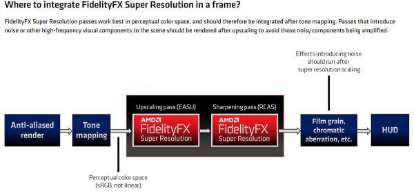

FSR 1.0 при интеграция в игра се разполага в графичния енджин след рендирането на изображението и прилагането на различните постпроцесинг алгоритми и преди добавянето на интерфейса. Което позволява последният да изглежда нормално за целевата резолюция без да има замазвания и прочее. Когато обаче се ползва драйверната реализация Radeon Super Resolution, обработката се извършва след завършване на целия кадър, така че се скалира и интерфейса.

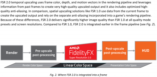

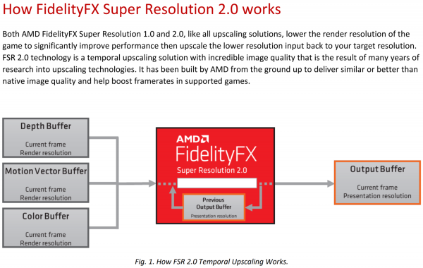

FSR 2 се опитва да разреши проблема с недостига на данни в изображението, като комбинира информацията от два или повече последователни кадри. Така че за генерирането на новия кадър се използва информацията от цветовия буфер, буфера за дълбочина и векторите за движение (използват за изчисляване на Temporal АА алгоритмите). Това позволява на скалиращият алгоритъм да добави допълнителна информация към текущото изображение, което помага да се допълнят липсващи данни в кадъра. От AMD твърдят че техният ръчно оптимизиран алгоритъм също така разпознава и различни геометрични форми в изображението, което се предполага да помага за по-доброто качество. Заедно с това са положени и усилия да се намали дефектът ghosting при движещите се обекти. Въпреки това, данните от предният кадър не винаги са напълно релевантни спрямо текущият, така при големи нива на скалиране е неизбежно да има загуба на информация и намаляване на рязкостта на изображението. По тази причина все още се прилага и изострящия филтър CAS, силата на който би следвало да може да се регулира.
Недостатъците на FSR 2.0 спрямо FSR 1.0 са, че поради нуждата да се обработват повече и по-разнообразни данни, логично, алгоритъмът, който се използва, е доста по-сложен и съответно заема повече изчислителна мощност, която иначе би могла да отиде за генериране на изображението. Още повече, че от AMD са го реализирали без използването на ИИ алгоритми и независим от наличието на ускорители за тази цел, така че цялата тежест пада върху стандартните изчислителни ресурси на чипа. Заедно с това интегрирането му в графичният енджин не е толкова лесно колкото при FSR 1.0. Но пък този начин на работа, предполага възможност за изпълнение върху широк набор от хардуер, включително и някои от предходните поколения.

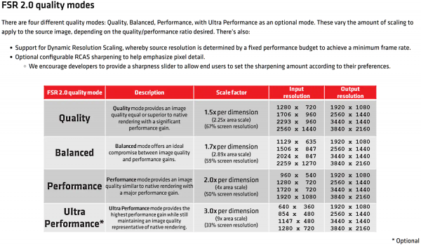

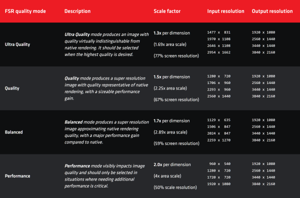

Стандартно за FSR 2.0 са налични 3 нива на скалиране – Quality (1,5х скалиране по всяка от осите или ефективно 2,25х повече пиксели), Balanced (1,7х скалиране на ос или 2,89х повече пиксели) и Performance (2х скалиране на ос или 4х повече пиксели). Опционално обаче е наличен и Ultra Performance вариант, който скалира с коефициент 3х (9х пиксели). За сравнение, при FSR 1.0 липсва Ultra Performance, но се предлага опцията Ultra Quality (1,3х скалиране на ос или 1,69х пиксели). По-големият изчислителен разход на новият алгоритъм обаче вероятно прави неефектна тази опция от гледна точна на прираста на производителността.
