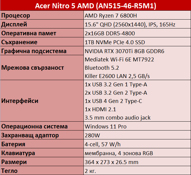

Спецификазии на Acer Nitro 5 AMD 6800H + RTX 3060
За повече подробности можете да посетите уебстраницата на Acer Nitro AMD

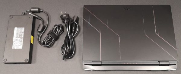

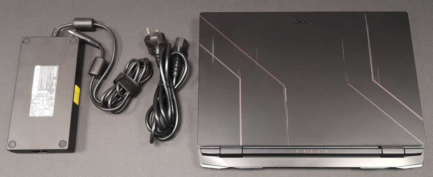

В опаковката освен кратко упътване, ще намерите единствено лаптопа (Acer Nitro 5 AMD) и 280W захранващ адаптер с европейски и британски щепсел.

Корпусът на Acer Nitro 5 AMD е пластмасов, но смея да твърдя, че е от доста здрав, тъй като допълнително са взети мерки за неговото заздравяване с оребряване на критичните места.
Капакът е гладък, матов и много приятен на допир. При него липсват тематичните релефни ръбове на предшественика му, но за сметка на това той има принтирани червени и сини линии, които му придават индивидуалност.

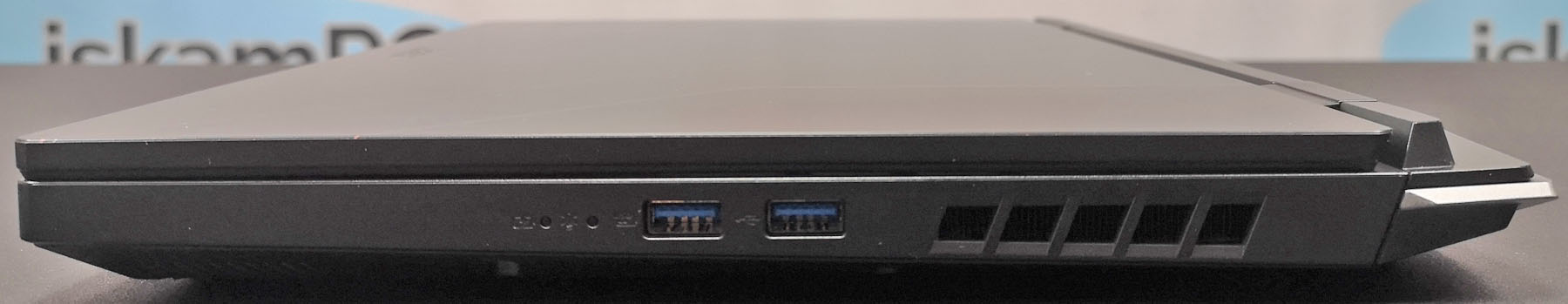

На двата странични панела, в задната си част, също има разположени дифузьори за изкарване на горещия въздух. В предната част, пак от двете страни, са разположени две малки решетки, под които са позиционирани високоговорителите.

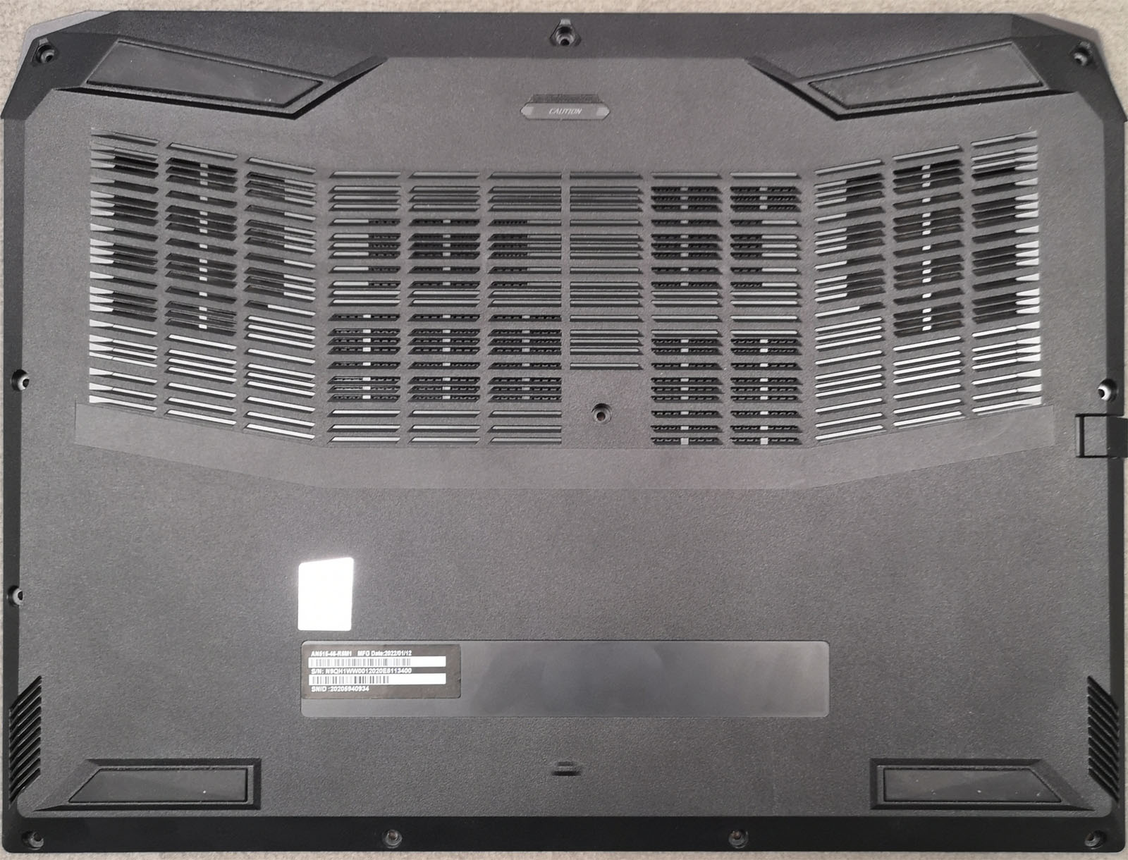

От долната страна има гумени крачета с достатъчно голяма площ, за да предотвратят хлъзгане на Nitro 5 върху различни повърхности. Крачетата повдигат лаптопа на около 4 mm. Също така там е разположена широка решетка с отвори, концентрирана върху вентилаторите на охладителната система, откъдето засмукват свеж въздух.

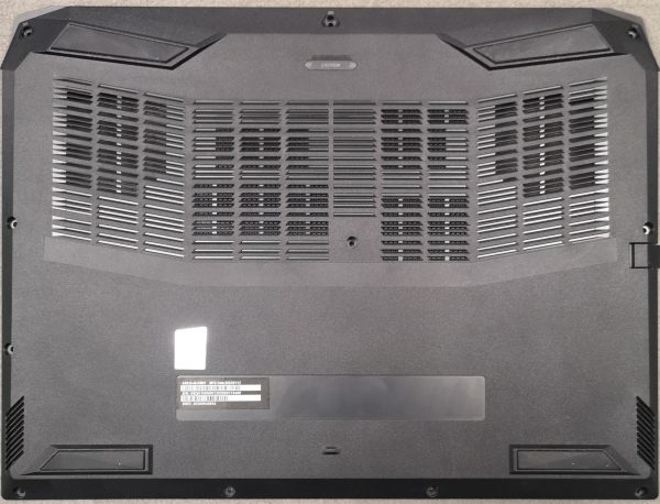

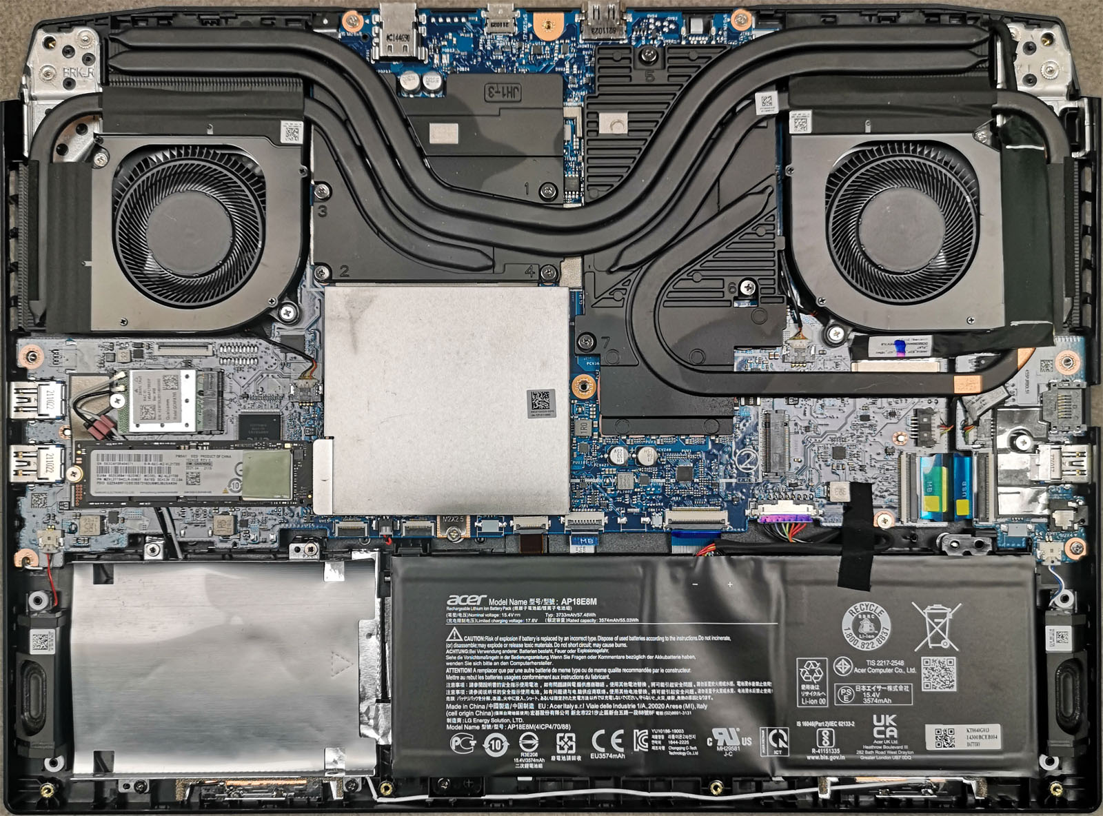

Дъното е направено също от твърда пластмаса и е доста лесно за демонтиране (за разлика от доста други лаптопи), за да се получи достъп до вътрешността на Nitro 5.

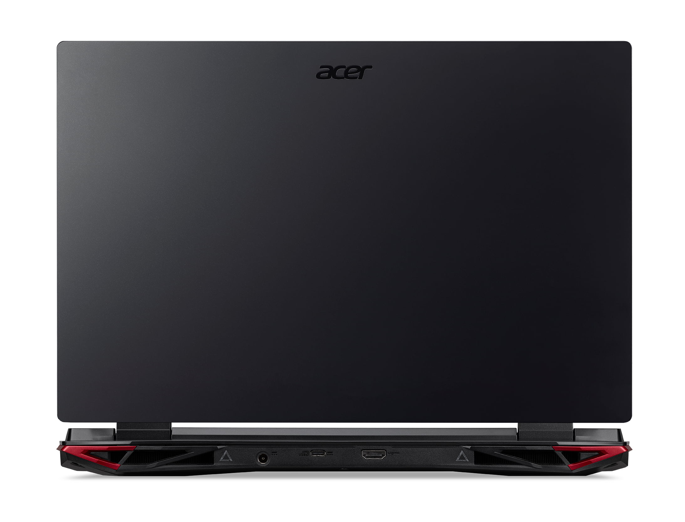

Портове и мрежова свързаност

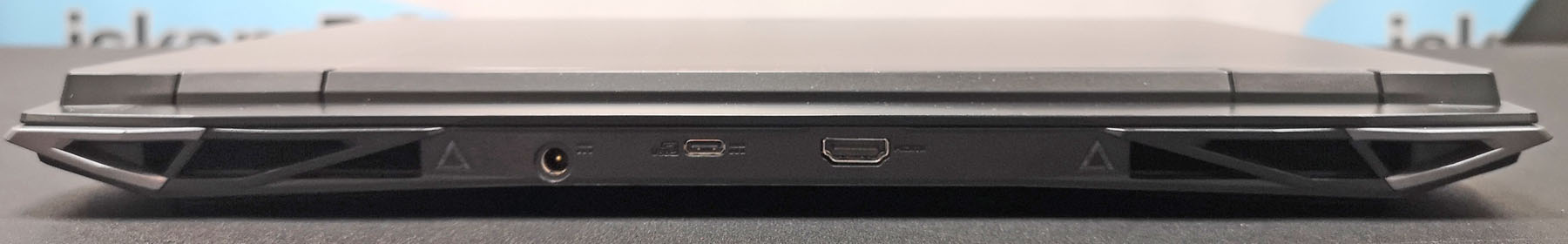

При Nitro 5 AMD (2022), постовете са разпределени в три зони – отзад и двете странични.
И така от задната страна се намират:
– 1x USB 4 Gen2 Type C, комбиниран с DisplayPort 1.4
– HDMI 2.1 порт
– DC захранваща букса
Продължаваме с дясната страна:
– 2x USB 3.2 Gen2 Type-A порта
– 2x статус LED-а указващи състоянието на Nitro 5

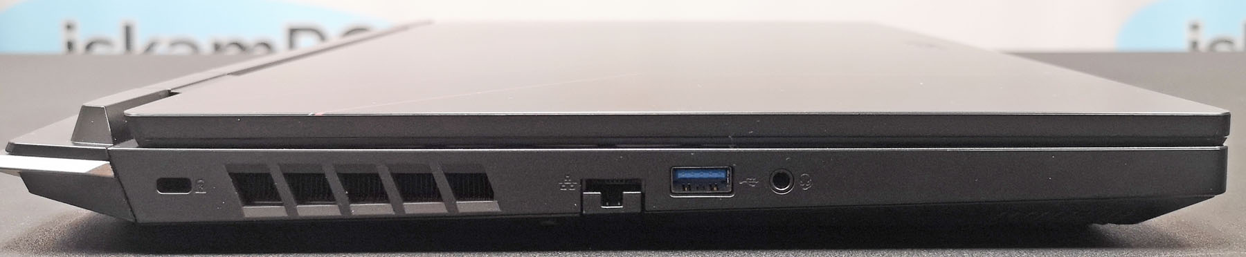

И накрая, в лявата страна има:
– 1x USB 3.2 Gen1 Type-A-
– 3,5 mm комбиниран жак за слушалки и микрофон
– RJ45 Ethernet порт (2,5 Gb/s)
Може да се каже, че Nitro 5 AMD има разнообразна и достатъчна свързаност с общо 4 USB интерфейса, от които се откроява задния USB 4, 10 Gb/s порт. Теоретично той трябва да осигурява видео интерфейс и 100 W мощност за зареждане. Портовете USB-A 3.2 10 Gb/s също имат възможност за зареждане. Единствено липсва четец на SD карти, които обикновено ценят създателите на съдържание и фотографите, но при масовото наличие на външни такива, които са и доста евтини, едва ли това представлява някакъв проблем.

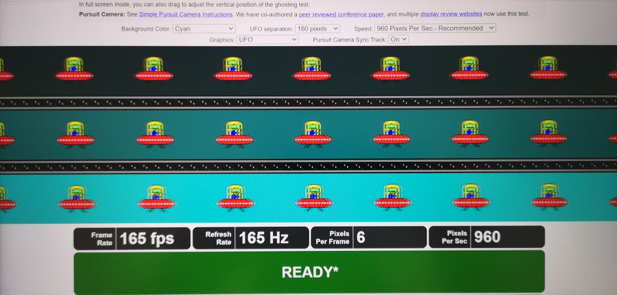

Гостинг ефект
При теста за гостинг с UFO Test, дисплеят се представи отлично. Гостинг ефектът се контролира перфектно с този 165 Hz панел и не се виждат никакви следи зад движещите се елементи.
Този дисплей, в комбинация с Active Sync технологията е страхотен, като осигурява най-добро геймърско изживяване. Разбира се не е без слабости и всички те произтичат от IPS технологията, като тук са минимизирани.

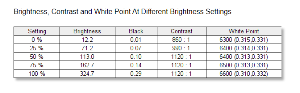

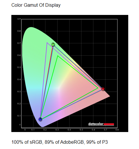

След като извършихме калибриране на панела на Acer Nitro 5 AMD с нашия колориметър SpyderX Pro na Datacolor, Измерихме максимална яркост от 325 нита и контраст 1148:1 нита.
Още първоначалните резултати ни показаха, че екранът е правилно профилиран.
При цветовото предаване екранът на новия Acer Nitro 5 AMD се представя много добре, като показва 100% sRGB покрите, 89% Adobe RGB и 99% P3, което за неговата аудитория е повече от предостатъчно. Даже може да се използва и за графичен дизайн.

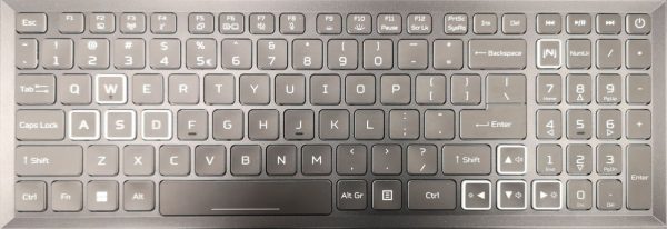

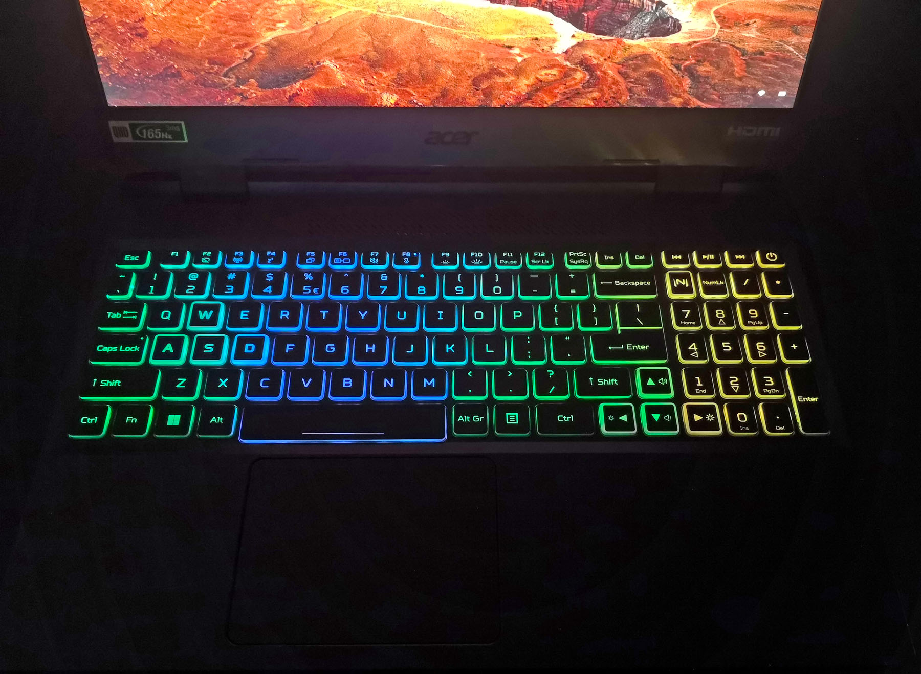

Клавиатурата на Acer Nitro 5 AMD, ако не е същата версия, то е много близка до тази, на предишното поколение Nitro 5 – визуално няма разлика. Като цяло е добра клавиатура, няма потъване в централната част и се открояват много добре осветените краища на клавишите.
От Acer допълнително са акцентирали, придавайки по-голямо визуално присъствие на клавишите WASD и стрелките за посока. Функционалните клавиши са с двойна функция и е наличен бутон за директен достъп до фирмения софтуер NitroSense.
Клавиатурата е мембранен тип с ход от около 1,3 mm и практически никакво тактилно усещане. Повърхността е много гладка и докосването е доста копринено, което е характерно за марката. Клавишите са квадратни „островен“ тип с размер 15×15 mm, което позволява да се пише удобно с тях.

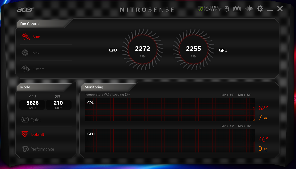

Той позволява да се управляват важни аспекти като профила на вентилаторите, енергийния профил на системата, както и системата за RGB осветление на клавиатурата. В горната си част, той интегрира панел с няколко аудио профили.

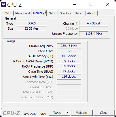

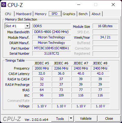

Както споменах в началото, Acer Nitro 5 AMD пристига с DDR5 RAM памет, или по-точно с конфигурация 2х16 GB (32 GB), като използва Micron 4800 MHz Dual Channel двуканален комплект.

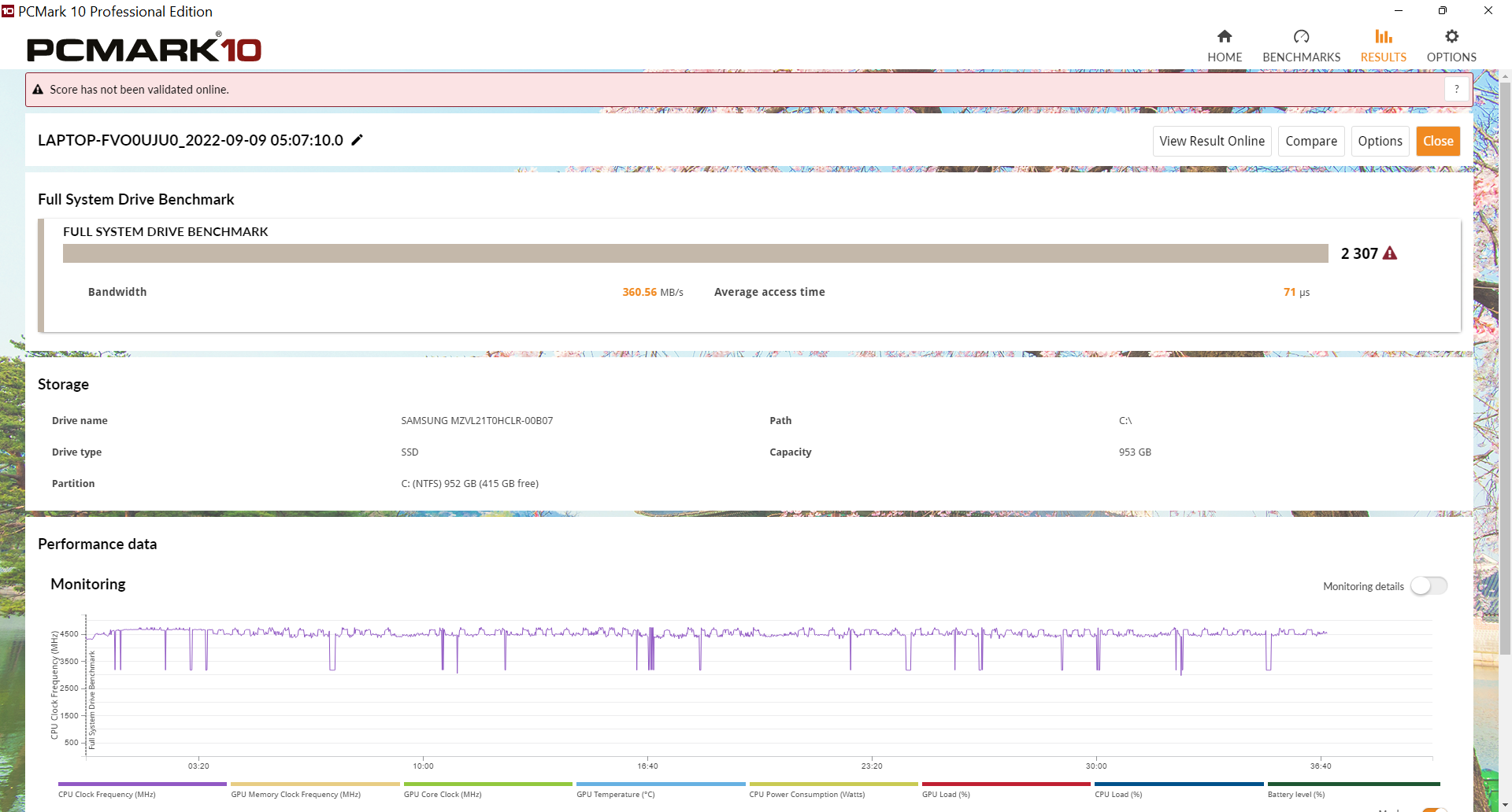

Конфигурацията за съхранение е посредством 1TB PCIe Gen4x4 SSD устройство на Samsung. Добрата новина е, че лаптопа разполага с още един M.2 PCIe Gen4x4 слот. Това е добре, че семейството Nitro разполага с най-новия хардуер и интерфейс на ниво производителност. Но по отношение на системата за съхранение има още – Дори е осигурено гнездо за инсталиране на 2.5” SATA устройство, нещо, което рядко може да се срещне при съвременен лаптоп.
Охлаждане

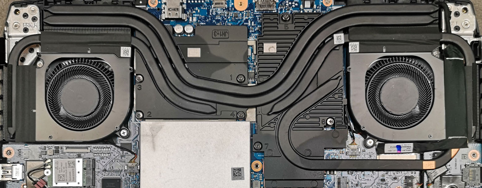

Охлаждането в новата линия Nitro 5 AMD пристига с усъвършенствана охладителна система с увеличен капацитет на охлаждане. Охладителната система използва дизайн с два вентилатора, има два входящи отвора (отгоре и отдолу на корпуса) за свеж въздух и четири изходящи отвора за топлия въздух. Чрез софтуерното приложение NitroSense, можете да поемете контрола на скоростта на въртене на вентилаторите.
Охлаждането има общо 5 медни топлинни тръби, боядисани в черен цвят, които отнемат топлината, чрез основните си, които контактуват с чиповете, след което я изпращат към оребрените стекове от тънки ламели в техните краища. Две от топлинните тръби са общи за CPU и GPU, третата се използва за силовите захранващи елементи, а останалите две са поотделно за CPU и GPU.
Общо взето като структура охлаждането е подобно на предходното поколение, но при новото издание има една особеност, която виждаме – широкият метален защитен капак, поставено върху RAM паметите, на който функцията е да отвежда топлината от модулите.
Батерия и автономна работа
Acer Nitro 5 AMD има батерия с капацитет 3733 mAh, или 57,48 Wh, което е същата, или почти същата версия, която е в предишното поколение. Това означава, че едва ли ще получим повече автономна работа, а напротив, предвид по-високата резолюция, тя ще е по-малка. В конкретния случай получихме около 4 часа и половина работа при стандартно използване (офис приложения, сърфиране в мрежата, гледане на клипове), което може и да не е „уау“ резултат, но е достатъчно добър за такъв клас лаптоп.
Все пак основния фактор, поради който от Acer не са могли да увеличат капацитета на батерията е ограничението заради наличието на гнездо за монтиране на 2,5” SATA HDD/SSD. Съвсем друг е въпросът, дали е жизненоважна поддръжката именно на 2,5” устройство, но тук няма еднозначен отговор, защото има потребители, които си държат на него.

SSD производителност
CrystalDiskMark

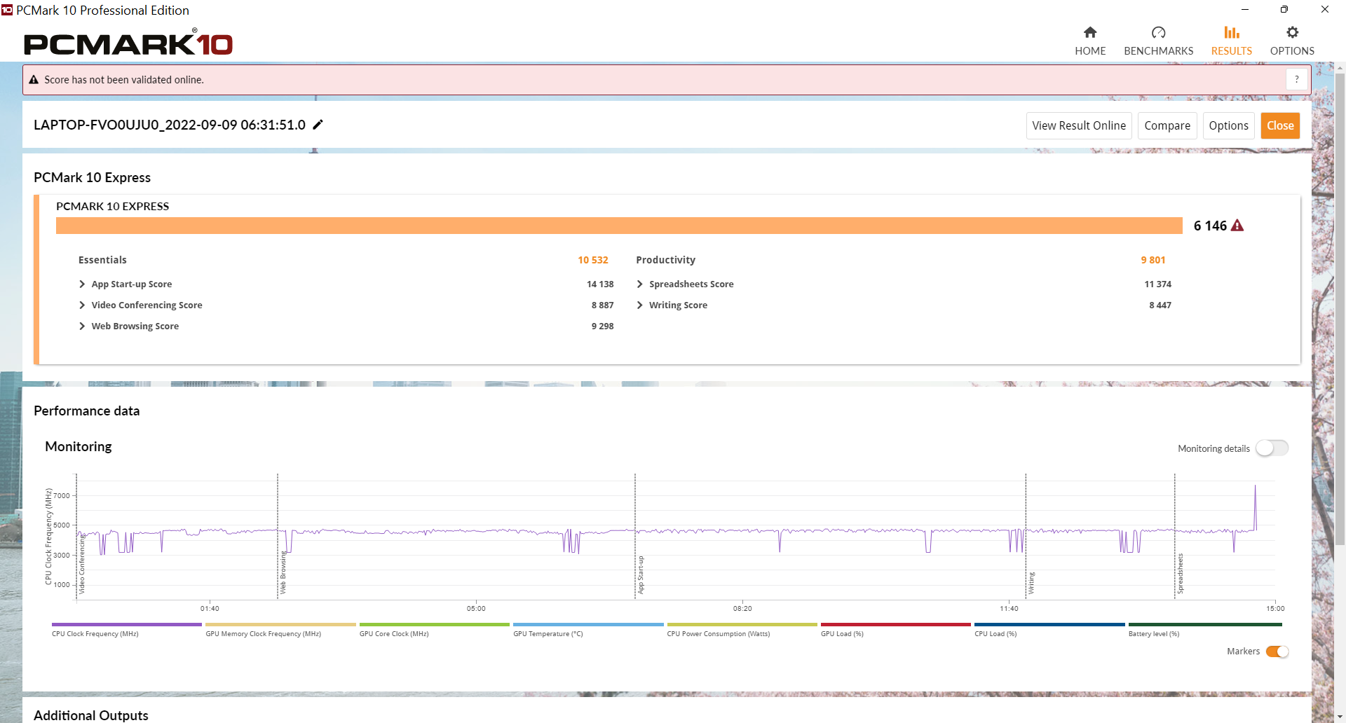

PC Mark 10

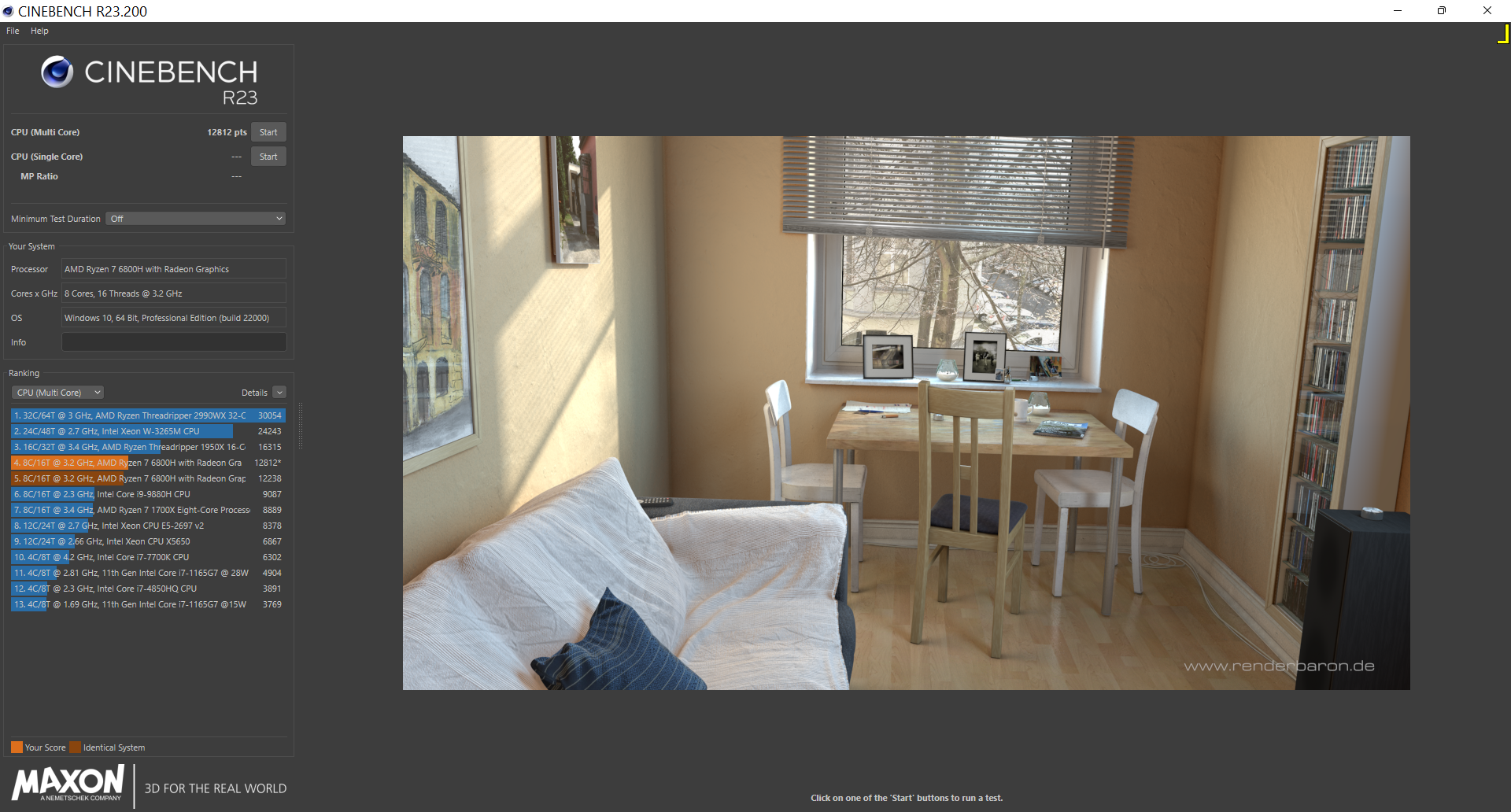

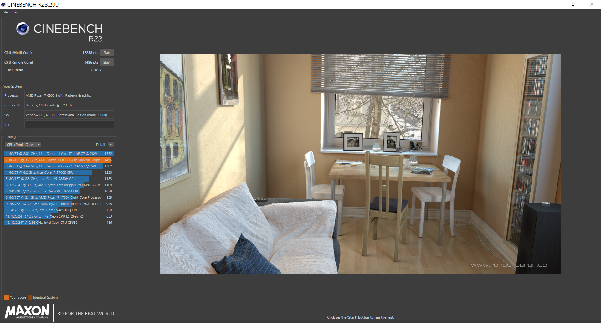

Cinebench R23 -single
Cinebench R23 -multi
PC Mark 10

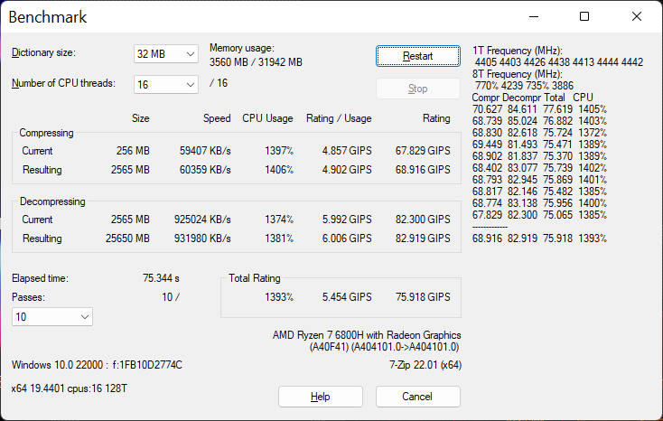

7-Zip

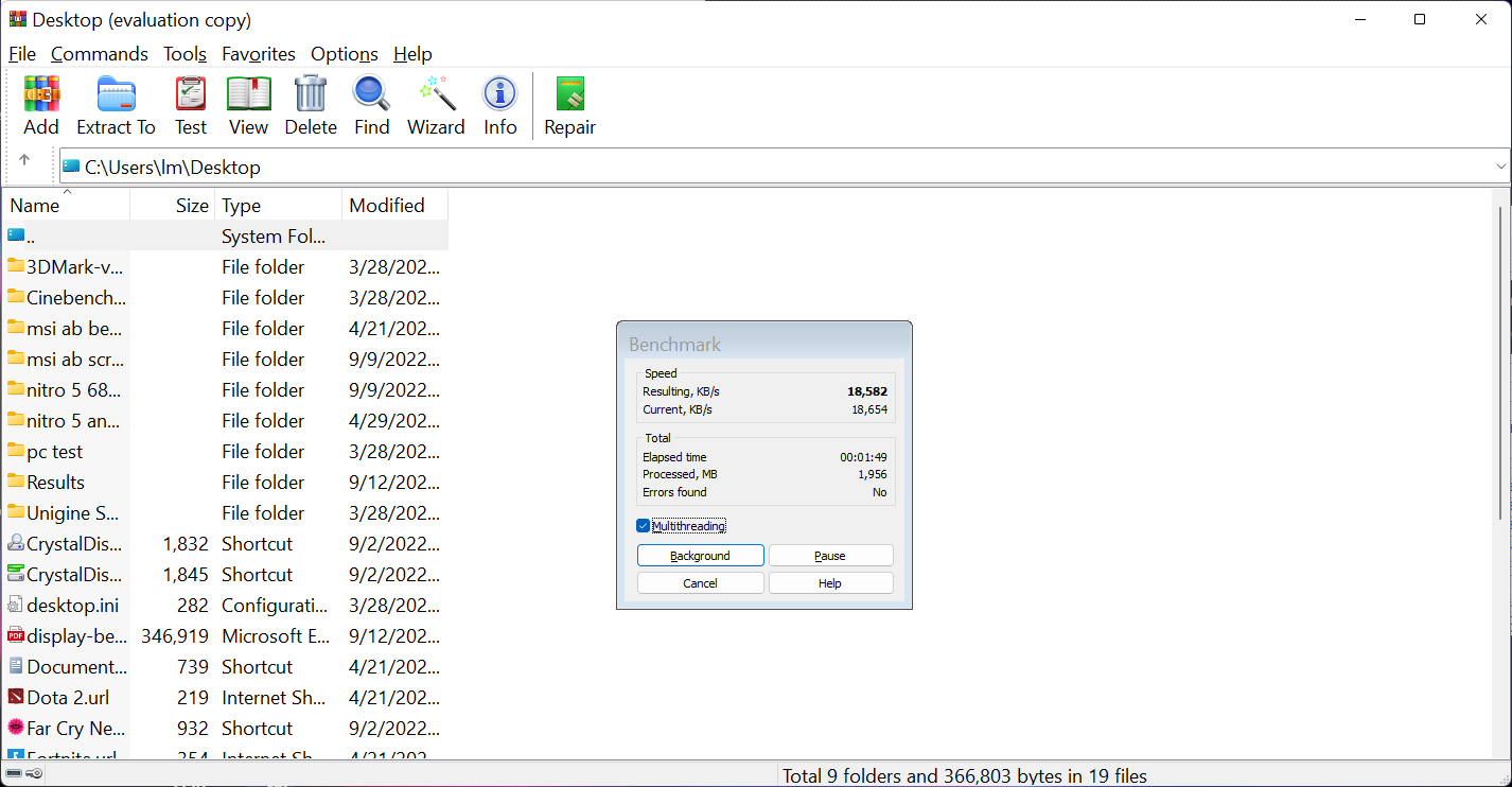

WinRar

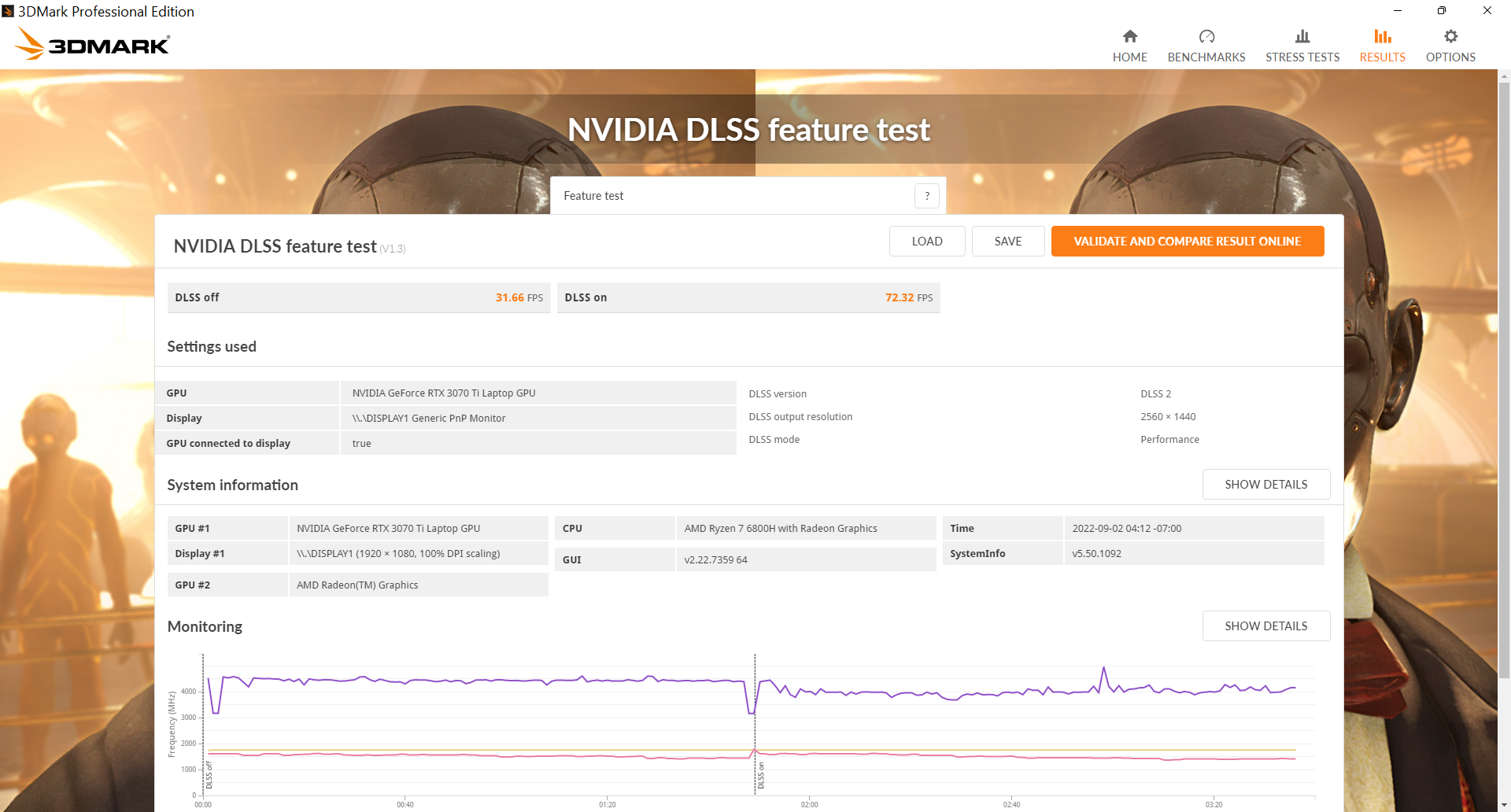

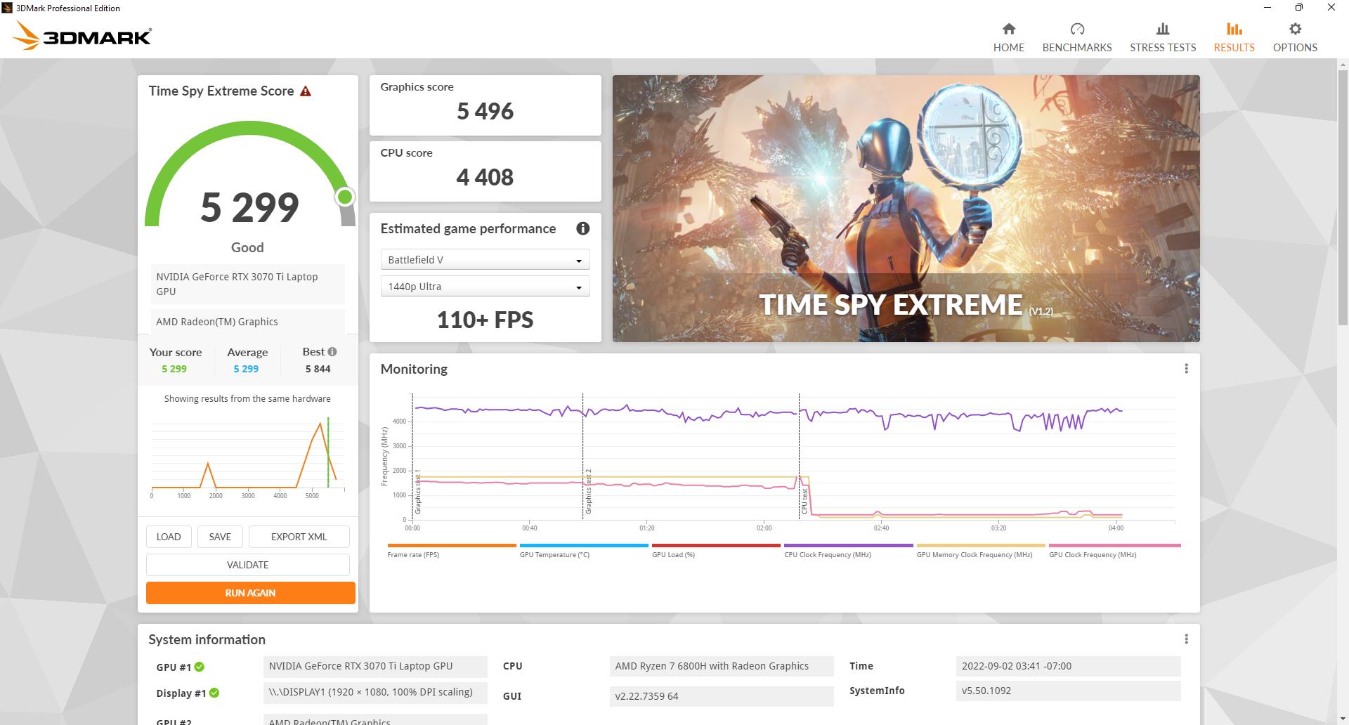

3Dmark Time Spy
3Dmark DLSS

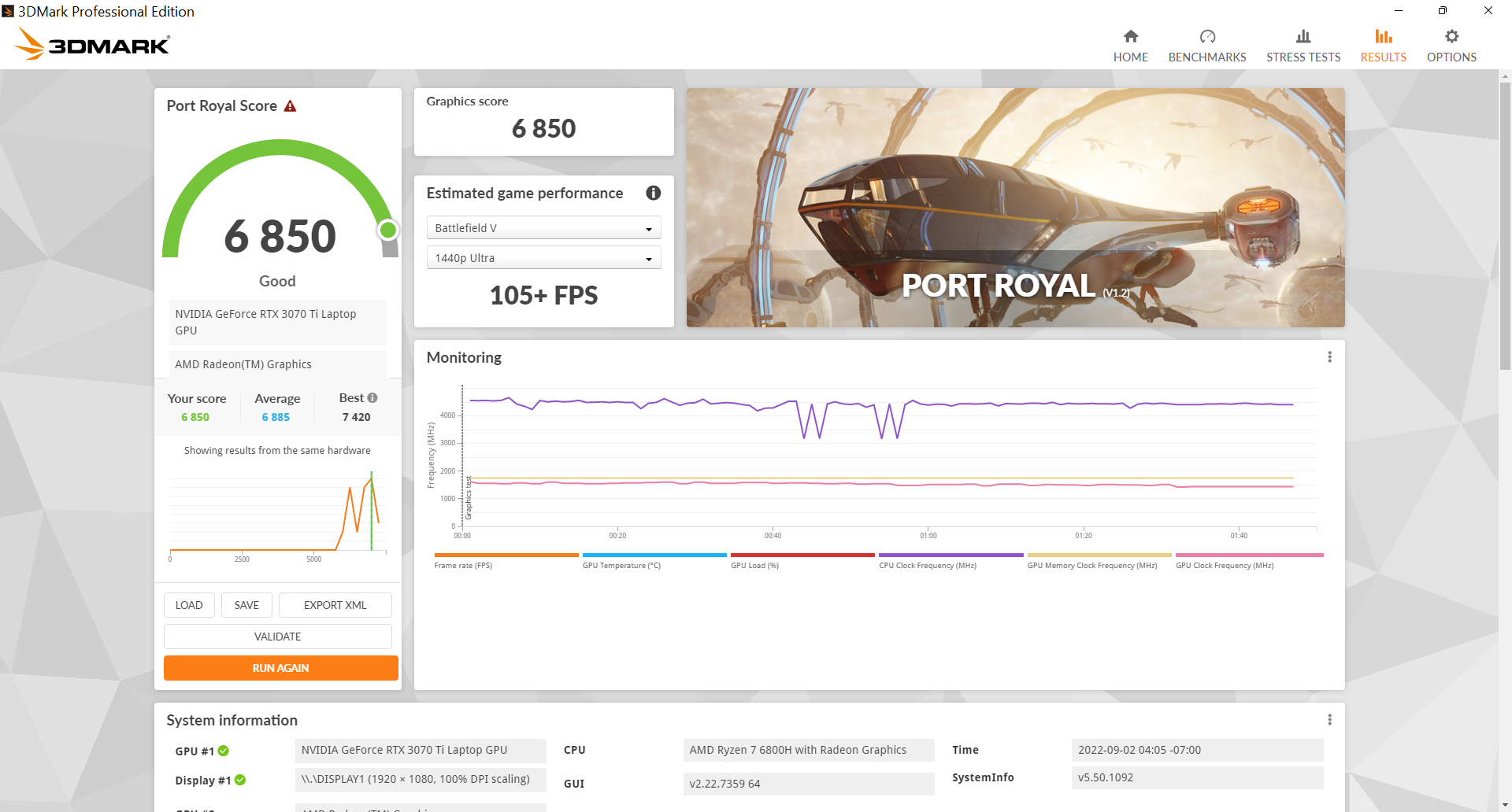

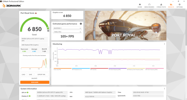

3Dmark Port Royal (raytracing)

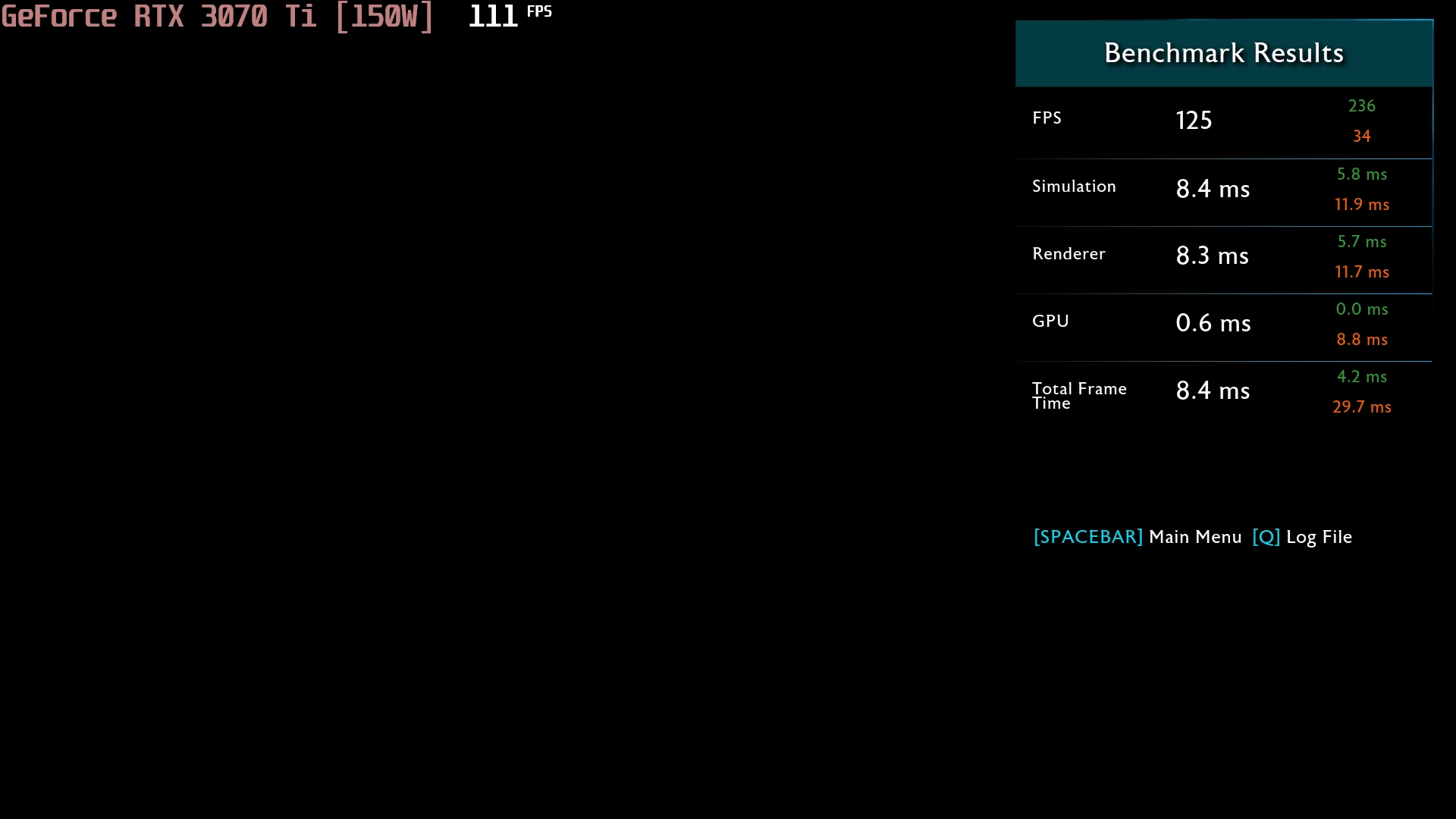

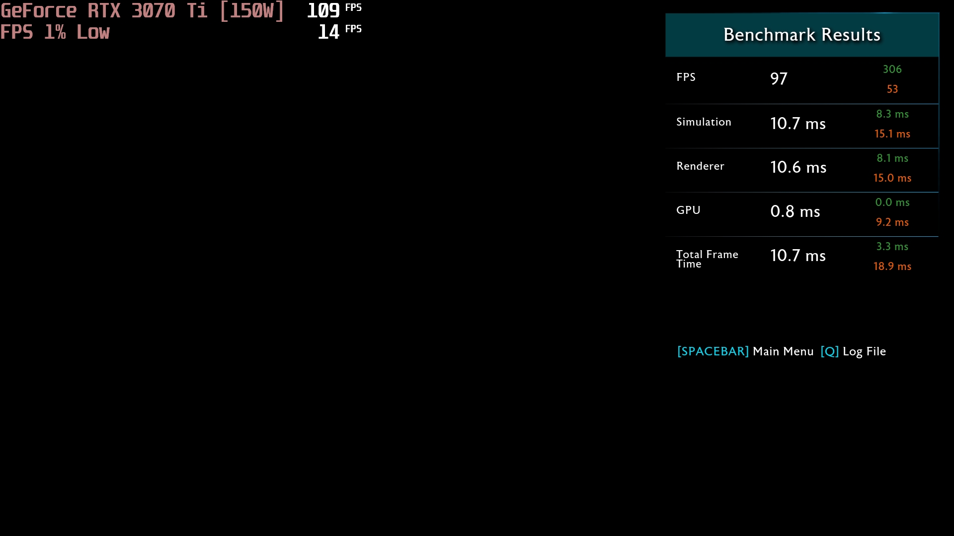

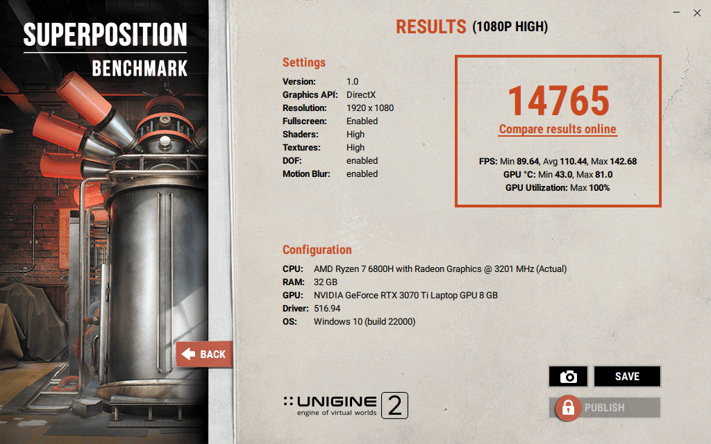

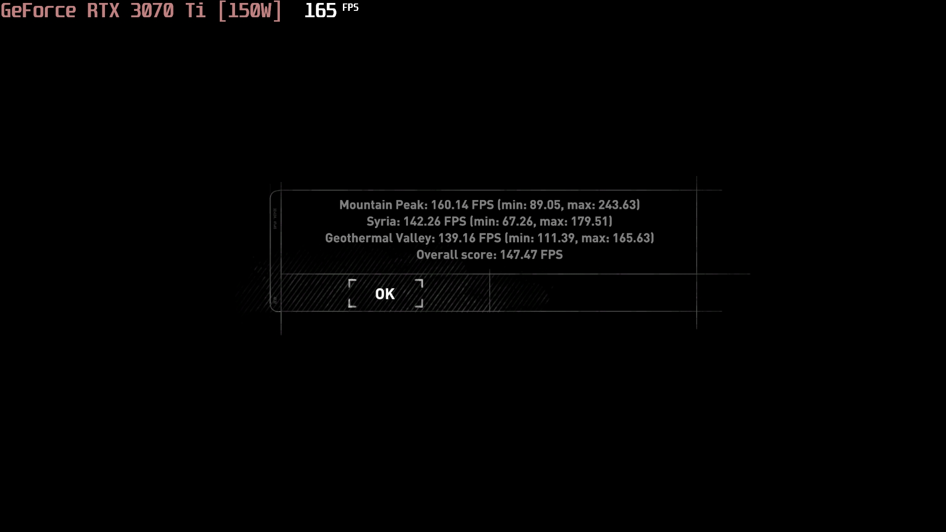

Ungine Superposition – medium
Ungine Superposition – High
Ungine Superposition – Extreme

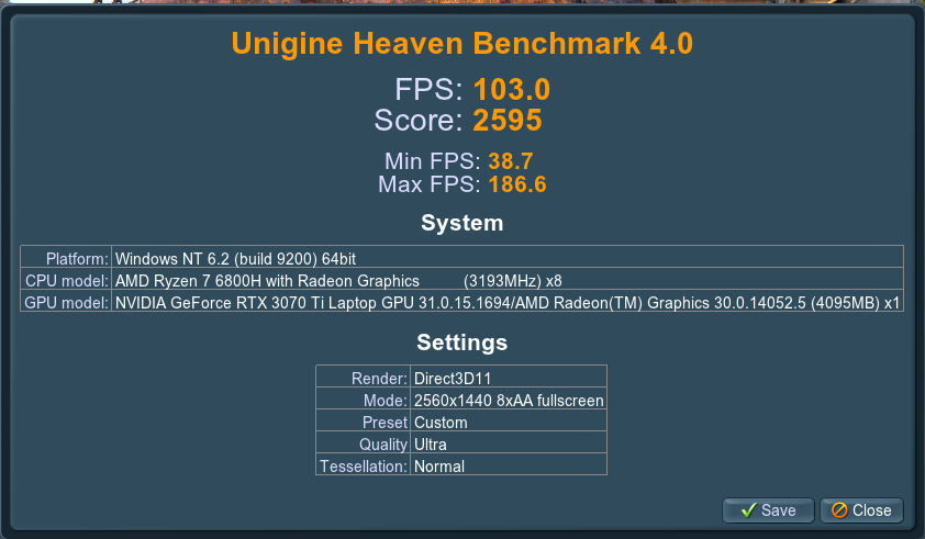

Ungine Heaven
Подобрението на производителността на този Ryzen 7 6800H е забележимо като достига производителност типична за 5900HX, а в многонишковата производителност даже го изпреварва малко.

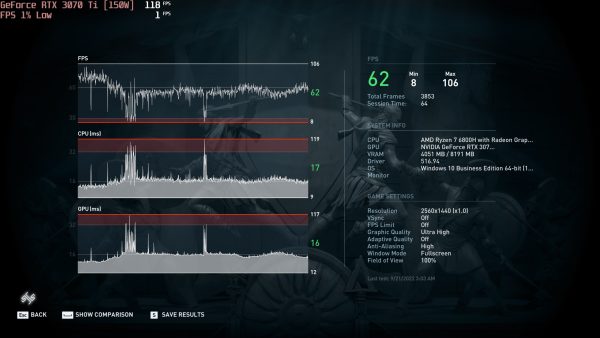

Игри

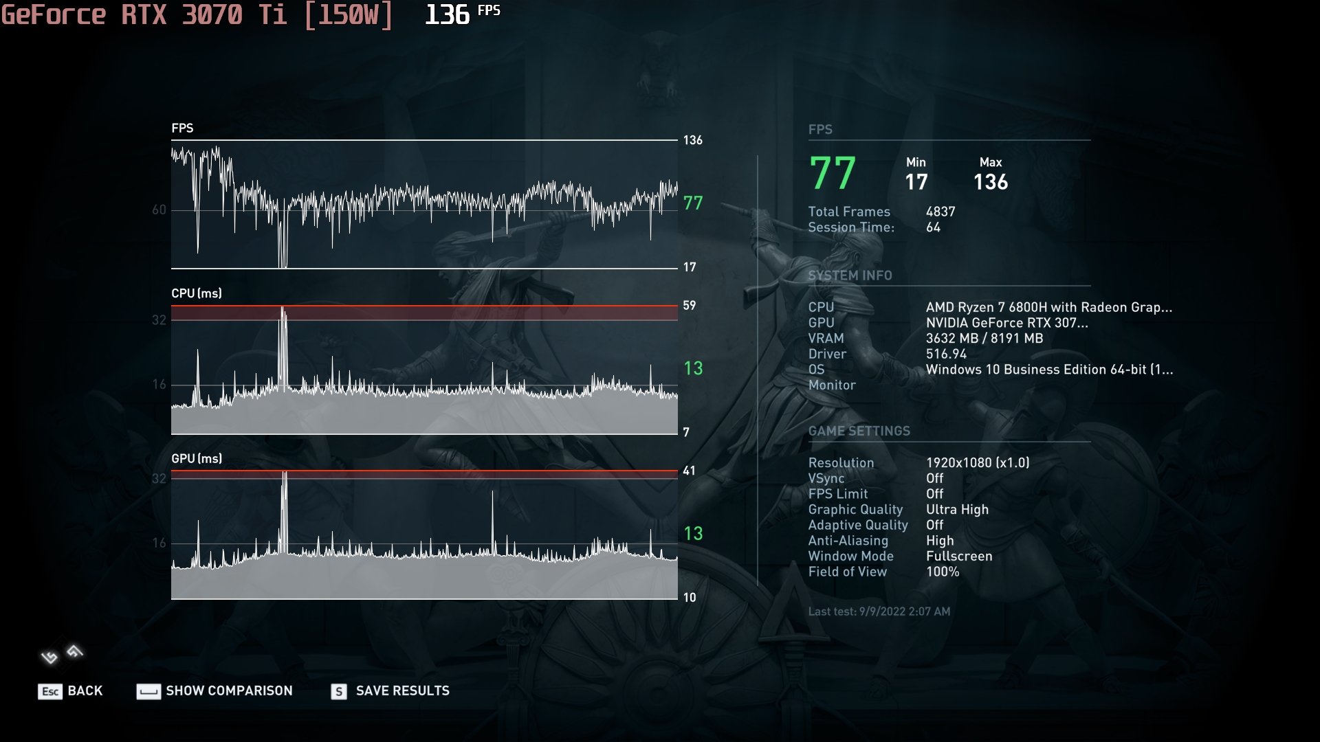

Assassin’s Creed: Odyssey
FullHD
2K
Middle Earth: Shadow of War
FullHD
2k
Rise Of the Tomb Raider
FullHD
2k

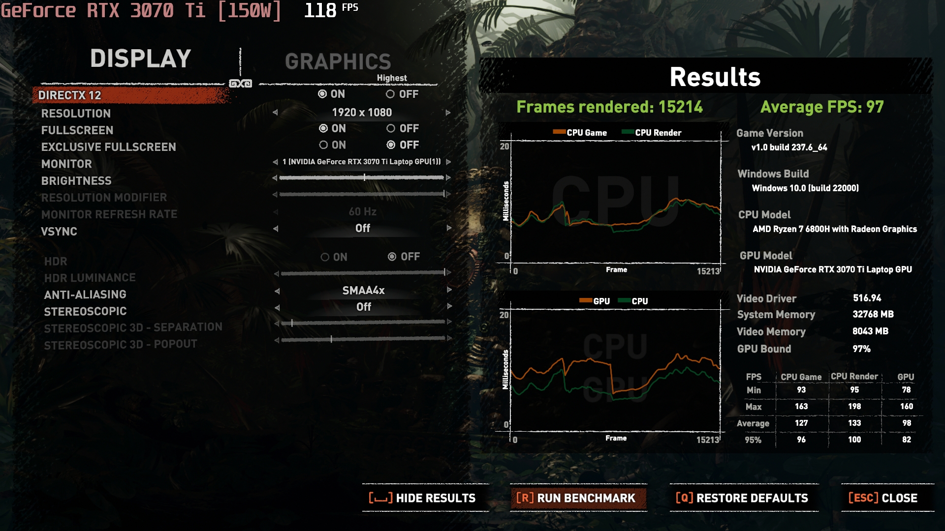

Shadow Of The Tomb Raider
FullHD
2k

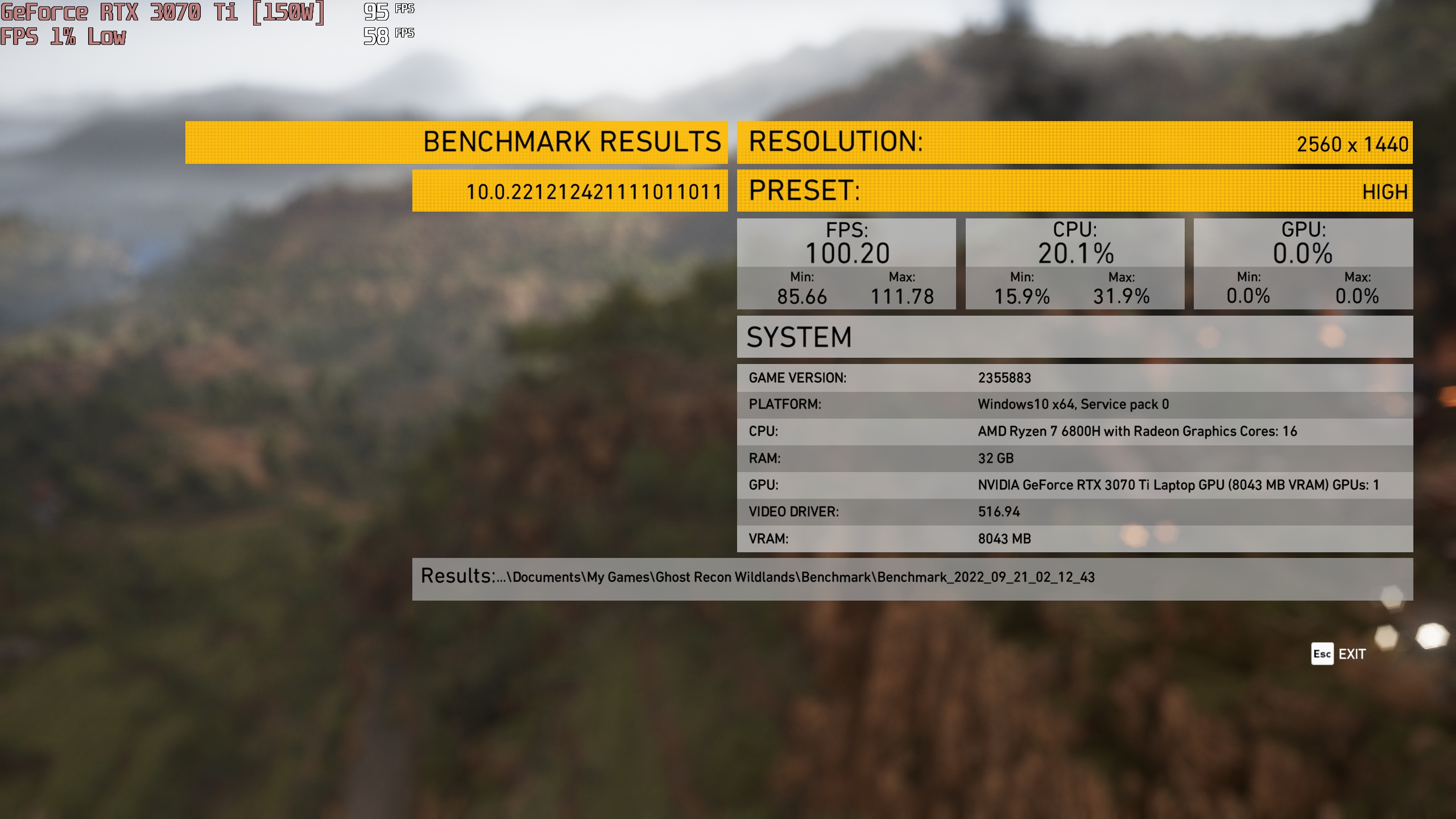

Tom Clancy’s Ghost Recon: Wildlands
FullHD
2k

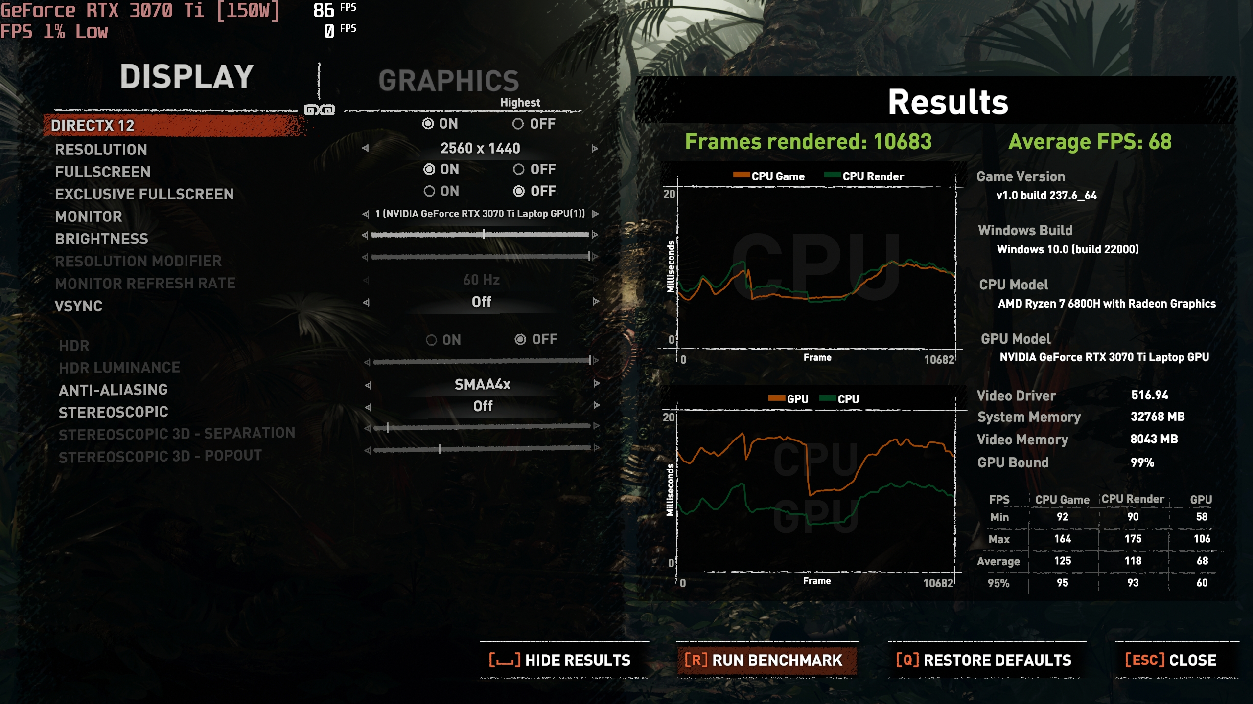

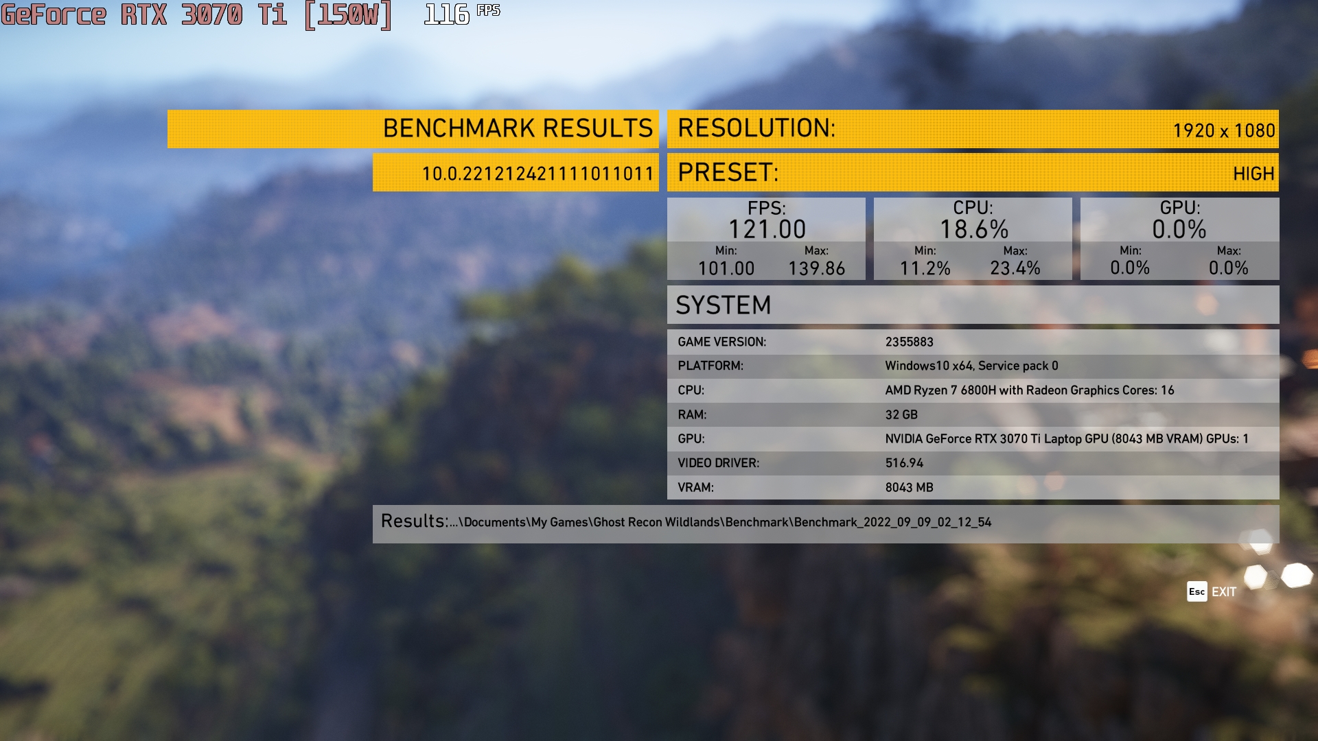

Производителността в игрите и бенчмарковете  се доближава (някъде повече, някъде по-малко) до нивото на 5900HX плюс RTX 3080, което е доста добра атествация за новото покление Nitro 5 AMD. Tемпературите при продължителен гейминг на процесора са около 86-87 градуса макс.  Те са доста сходни с тези на предишното поколение Ryzen 5000, като краткотрайните пикове (спайкове) могат да достигнат до 92-94 градуса, но те са за части от секундата и не са често срещани.
От страна на RTX 3070 ti виждаме отлични температури, които не надхвърлят 74-76 градуса при непрекъснат стрес, което също демонстрира големия капацитет и ефективност на охладителната система на лаптопа.
