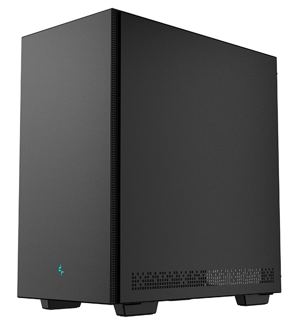

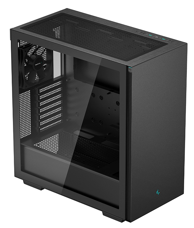

Компанията DeepCool класифицира новата кутия CH510 като „Mid-Tower“, което отговаря на нейния обем от приблизително 45-50 литра. Както вече споменахме, тя се предлага в две цветови опции – едната изцяло черна, а другата бяла. Трябва обаче да уточним, че дори и последната (бялата) се придържа към черния интериор. Бяло е само покритието на екстериора на корпуса.
Конструкцията на DeepCool CH510 е от стоманена ламарина, пластмаса (ABS) за краката и закалено стъкло, от което е изработен левия страничен панел. За някои панели се използва 1.5 mm ламарина, а за вътрешната част (шасито) 0,5 mm, което определено не осигурява тази стабилност, която имат кутиите от високия клас. От това определено е спестила компанията DeepCool, но не смятаме, че е било най-удачното решение в стремежа им да се гони на всяка цена максимално възможна ниска себестойност.
Предният панел е метален монолитен и е с абсолютно семпъл и изчистен дизайн, като в долната му част единствено е разположено съвсем елегантно и дискретно логото на DeepCool, което двети в зелено, когато стартирате системата. Перфорациите за вентилация са разположени странично на предния панел и се простират по цялата височина на корпуса, по подобие на много други кутии.
От горната страна на лицевия панел има вградена подвижна пружинна стойка за слушалки – тя е под формата на Push бутон и е изработена от пластмаса.

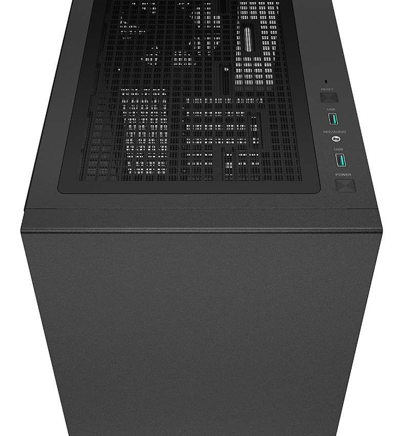

Контролите на CH510 се намира на горния панел. Те са разположение в предната му част от дясната страна. Там се намират бутоните Power и Reset, два порта USB 3.2 Gen.1 Type А (5-гигабитови) и само един аудио жак. Малко странно изглежда това решение, защото DeepCool е решила да използва един общ жак, вместо два отделни за слушалки и микрофон, тъй като това е типично решение за мобилни устройства, отколкото за настолни компютри. Наличието само не един, единствен аудио жак изисква и слушалки с микрофон само с един жак с четири контакта, или преходник-сплитер.

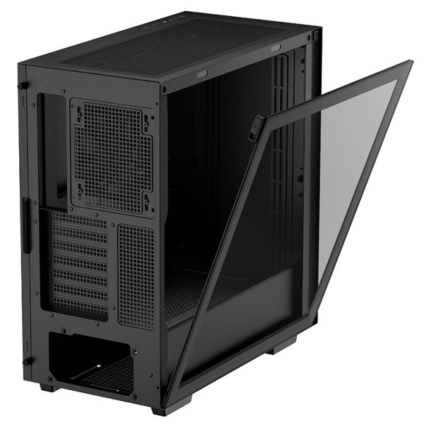

Страничният ляв панел е от цяло закалено стъкло и осигурява поглед върху целия интериор на кутията. Монтирането и демонтирането му е елементарно и много лесно, благодарение на използването на магнитно закрепване. Разбира се за транспортиране, за по-голяма сигурност, има предвидено допълнително предпазно заключване, посредством винт.
Левият панел е стандартен метален, като в долната си част от край до край има перфорация, която е с цел допълнителна вентилация.

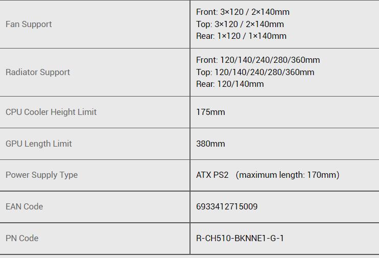

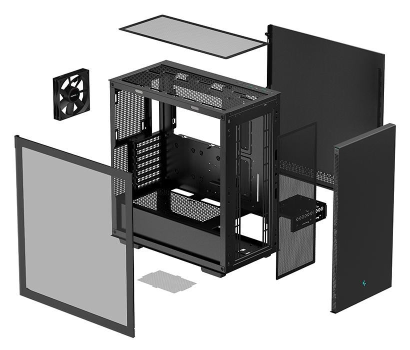

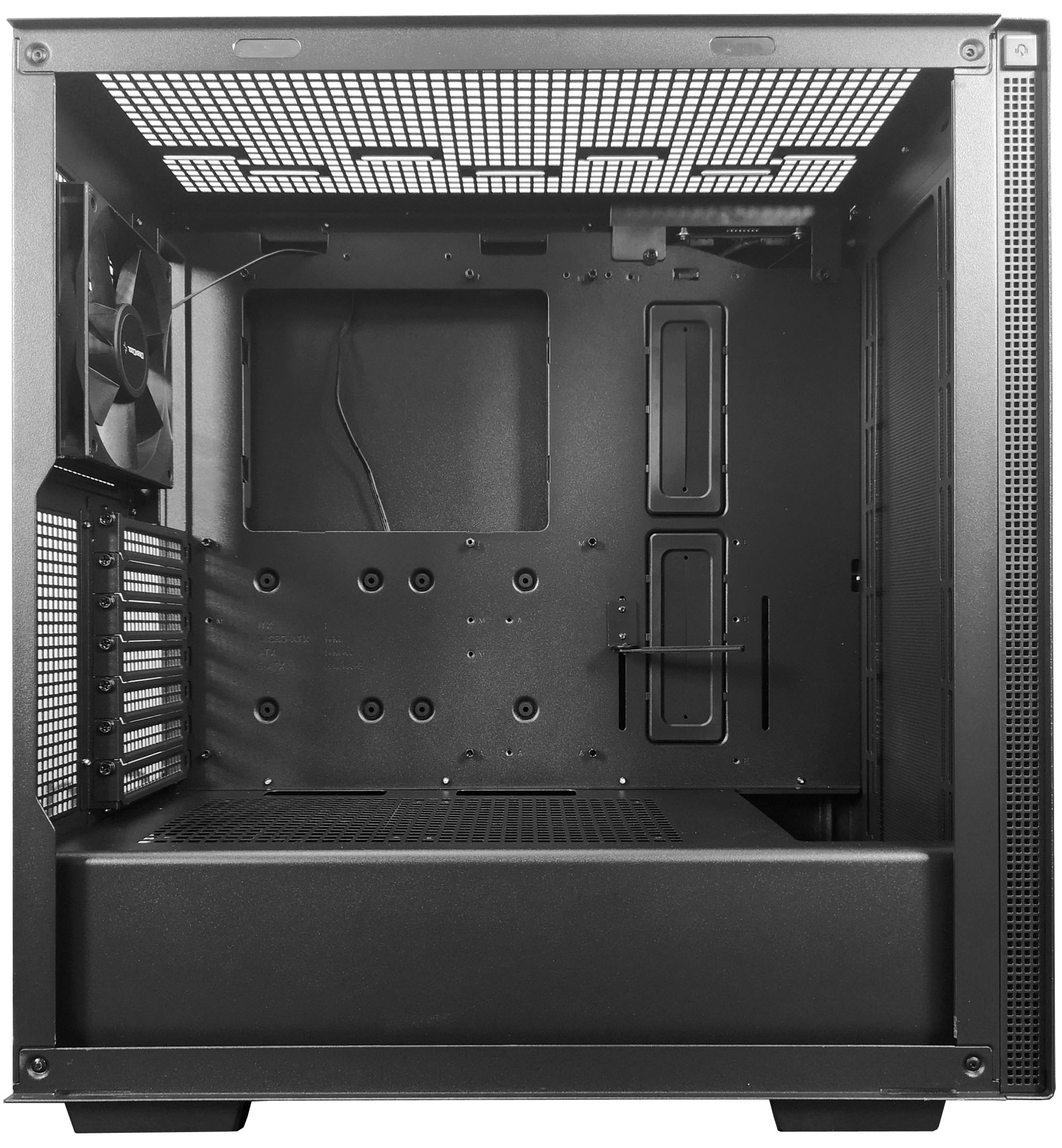

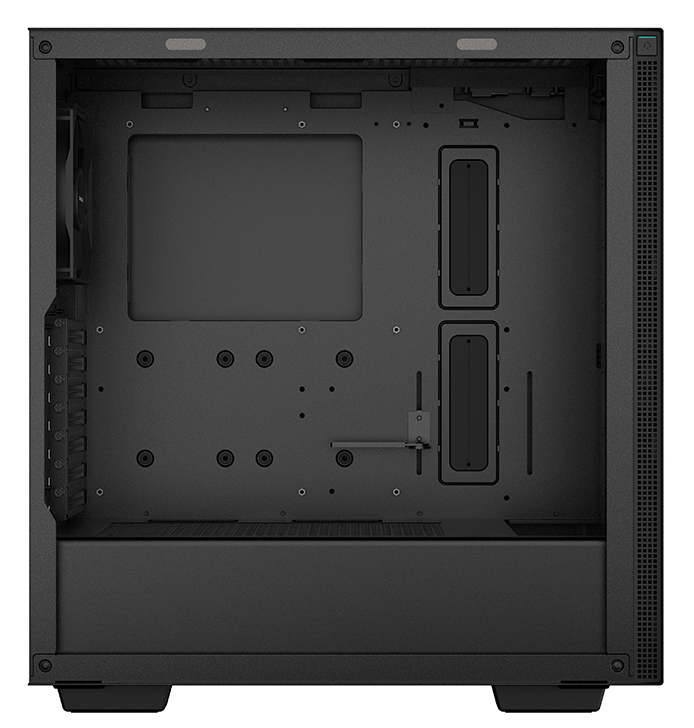

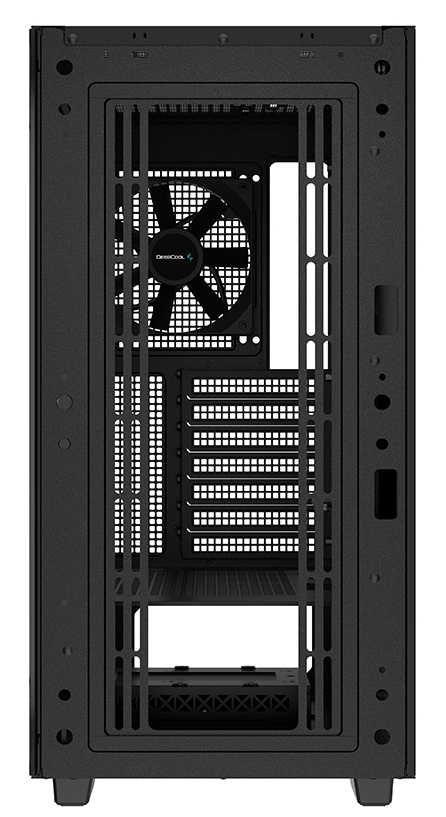

DeepCool CH510 е доста просторна кутия за размерите си. Тя позволява да се монтират в нея общо до (7+2)x 120 mm, или пет 140 mm вентилатора. Базовата конфигурация, с която заводски пристига CH510, обаче включва само един 120 mm, монтиран на задния панел на кутията, над блока с I/O портовете.
Таванът е направен от перфорирана ламарина и на него е предвидено място за монтиране на три 120 mm (или два 140 mm) вентилатора.
Предната страна на кутията също може да побере три 120 mm вентилатора.

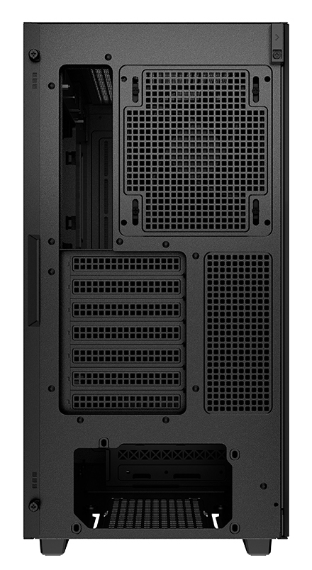

От задната страна имаме монтиран един 120 mm вентилатор, като може да се замени със 140 mm вариант, а също позволява монтиране на 120/140 mm AIO охлаждане.

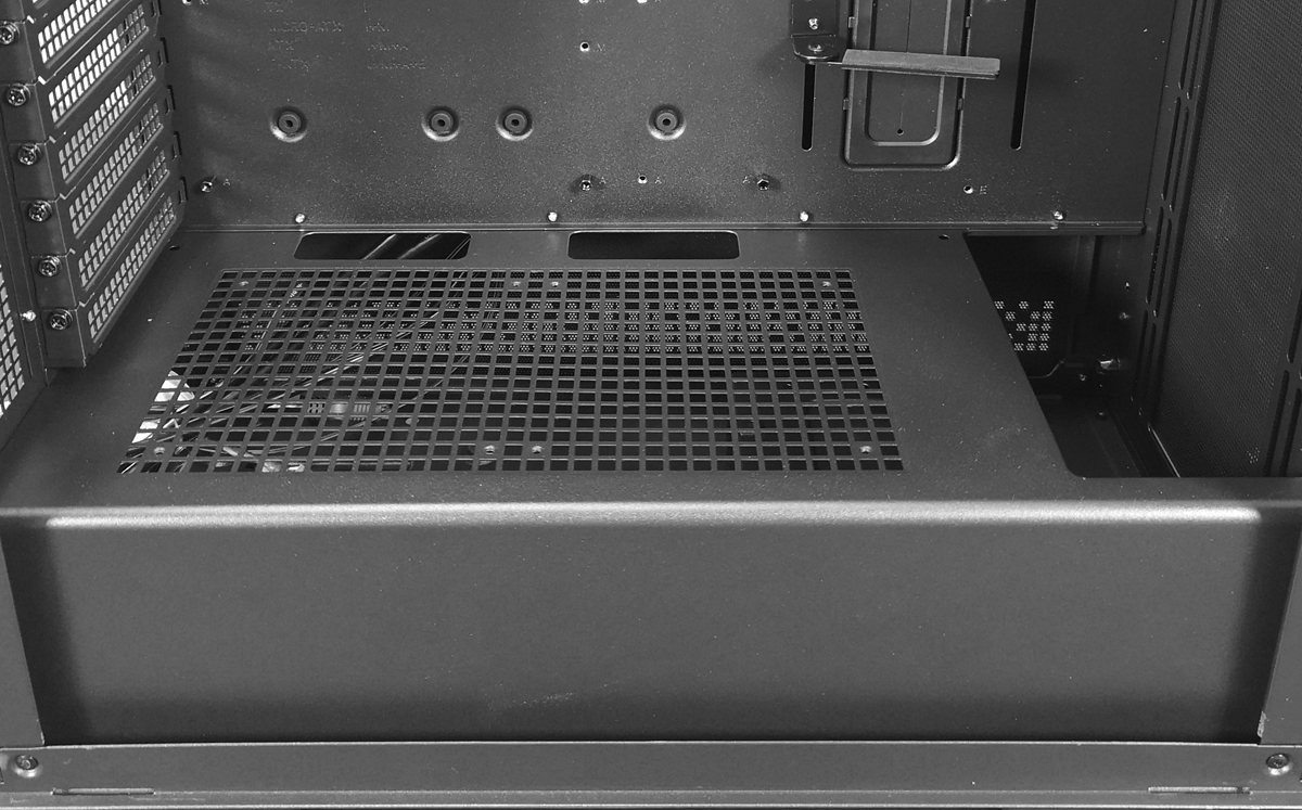

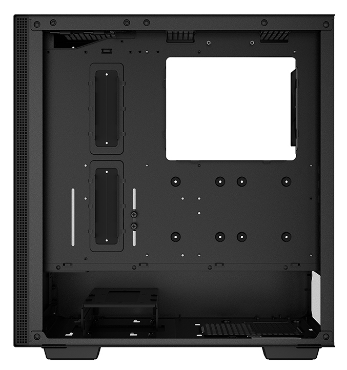

В долната си част, където се монтира захранването (под тавата за дънната платка), кутията е затворена от ламаринен кожух, който е по протежение на цялата кутия от задния до предния ѝ край. На него също има възможност да се монтират два 120 mm вентилатора, които да вкарват въздушен поток,  но откровено казано правилната функционалност на единия от тях е малко под въпрос, тъй като е разположен точно над корпуса на захранващия блок (тоест той „запушва“ отвора) и ефективността му ще доста ниска, но за сметка на това ще генерира повече  шум. Вторият вентилатор е напълно функционален и може да се използва пълноценно, ако на някой не му достига въздушен поток в иначе добре вентилираната кутия.
В DeepCool CH510 е предвидено да могат да се монтират и AIO охлаждания. Едното място е зад лицевия панел, където може да се побере 360 mm/280 mm AIO, а другото е на тавана на кутията, където също побира 360 mm АIO, но според DeepCool би трябвало да може да се монтира и 280 mm AIO, което практически е доста сложно и зависи най-вече от конкретната дънна платка и по-скоро височината на радиаторите на VRM-а, така, че по-скоро това е теоретично. Стандартно на тавана би било проблемно монтирането на AIO, заради малкото разстояние до дънната платка, но при CH510 мястото за монтаж на 120 mm вентилаторите е изместено максимално към левия страничен панел. По такъв начин, като се добави и достатъчната ширина на кутията, радиаторите на дънната платка няма да пречат за препокриването им от радиатора и вентилаторите на водното охлаждане.

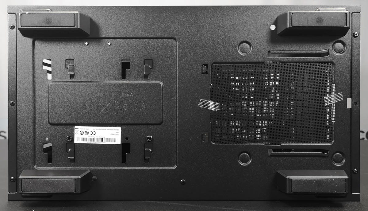

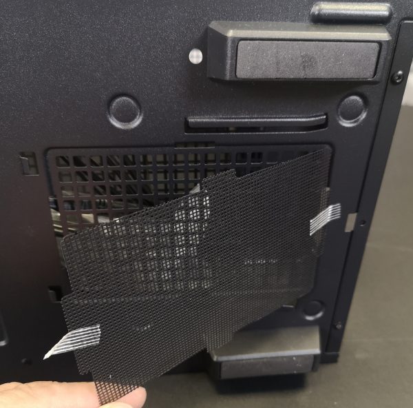

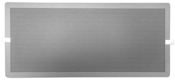

Вентилацията на кутията е доста добра, като навсякъде има поставени и прахови филтри – отпред между предния панел и шасито, отгоре върху горния панел и отдолу под захранването. Те се закрепват за шасито посредством магнити (само долния, на захранвамето не е на магнитно закрепване).
Самите филтри са от перфорирана пластмаса, с относително голям диаметър на отвори и се срещат в повечето ATX кутии от „народния“ клас. Честно казано ни се искаше да видим малко по-добри такива, но вероятно е гонена ниска себестойност.

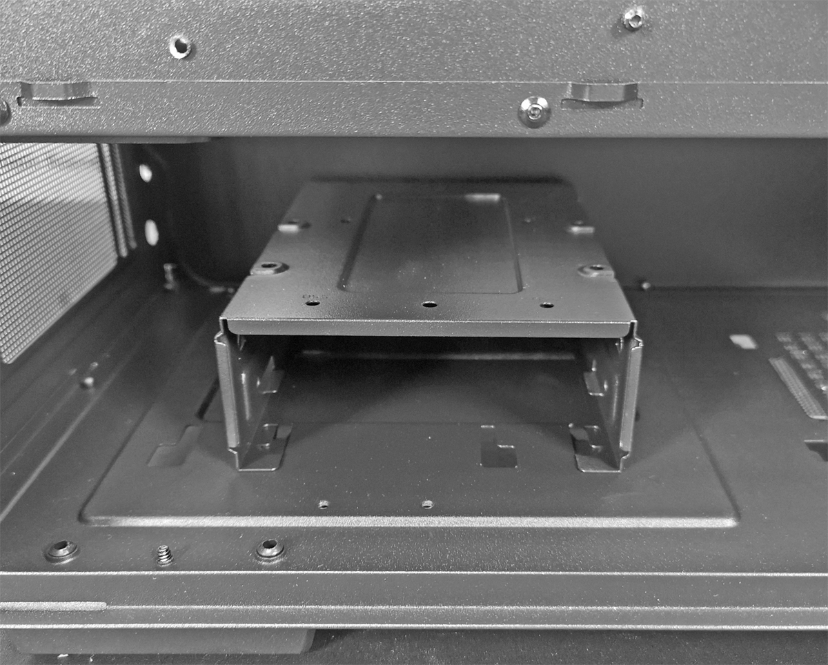

Прави впечатление, че цялото вътрешно пространство е освободено от всякакви монтажни гнезда, предназначени за 3.5″ HDD дискове. Всъщност DeepCool CH510 поддържа 3.5″ инчови HDD дискове в касета, намираща се в долното ѝ отделение (под тунела в предната част), достъпа, до която е от задната страна на кутията.
Там имате възможност да инсталирате два 3.5″ HDD диска и един 2.5″ HDD/SSD диск. Също така, касетата позволява  и да се демонтира, от страна на десния панел, ако не се използва.
Други две 2,5-инчови SSD/HDD устройства могат да бъдат инсталирани на задната страна на тавата на дънната платка. Като цяло се предлага достатъчно място за съхранение за срден клас ATX кутия.

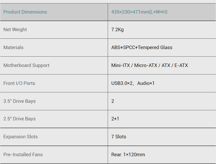

Поддържаните ATX захранванията са с дължини до 170 mm, а графичните карти могат да достигнат до 380 mm. Също така, благодарение на широчината на кутията се поддържат CPU охладители тип кула с височина до 175 mm, като реално на пазара нямаме информация да се предлагат охладители с по-голяма височина. За да поддържа такива високи охладители, корпусът е доста широк – 230 mm. Дълбочината му е 435 mm, което теоретично е достатъчно дори за E-ATX дънна платка. Тази кутия официално поддържа този формат, но спецификациите не посочват до каква ширина се поддържа. Възможно е да няма ограничение в това отношение, но най-вероятно при по-широките платки вече ще припокриват отворите за кабелния мениджмънт.

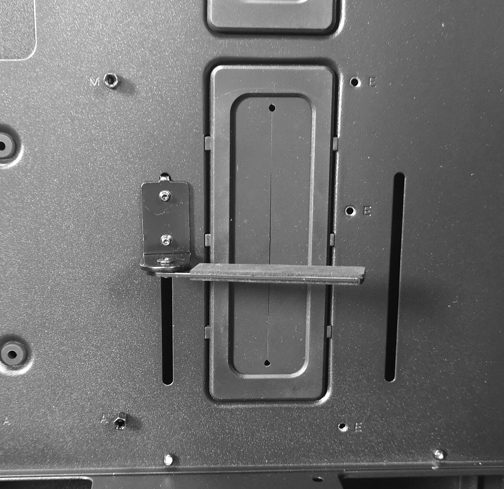

Друга полезна функционалност при CH510 е, че предлага специална подвижна конзола, която служи като опора за дълги и тежки видеокарти, за да не могат да провисват и да огъват PCB под тежестта си.
