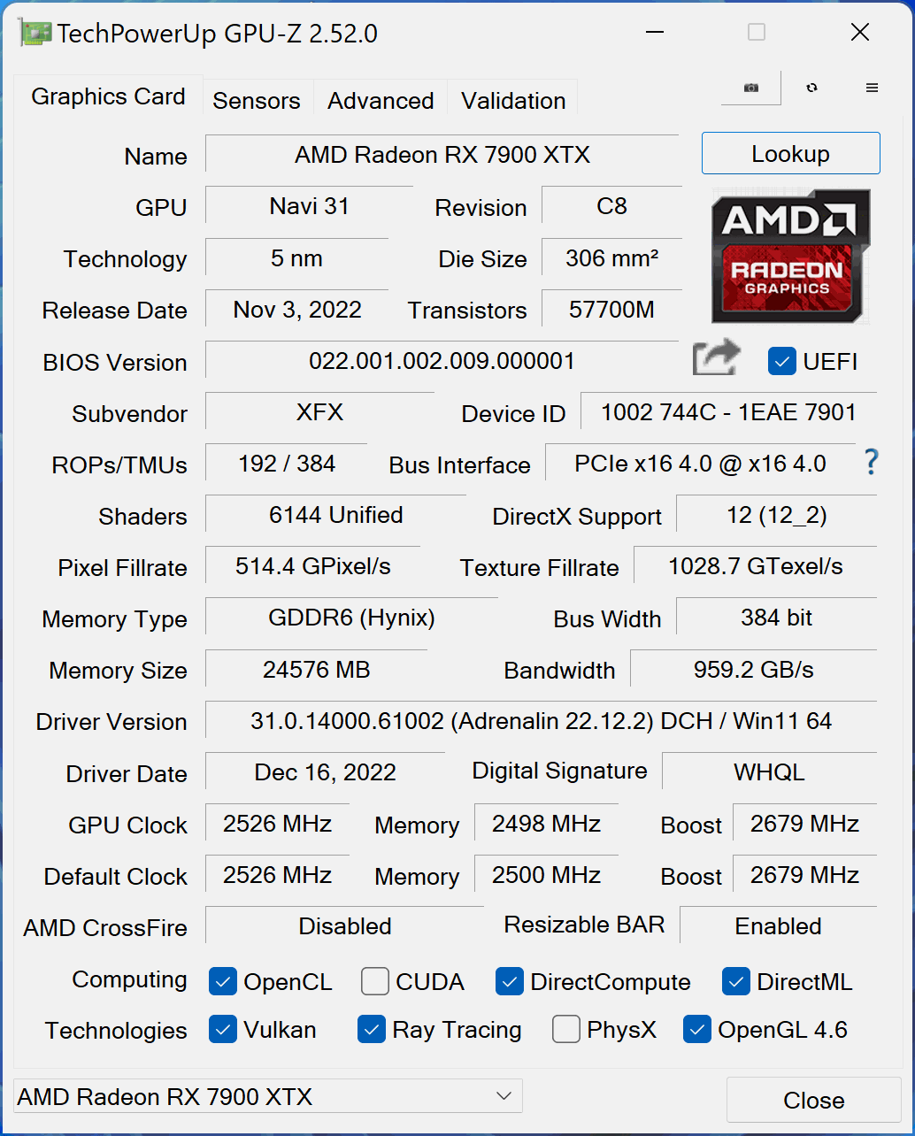

А конкретно двата налични фърмуера предлагат освен увеличена консумация, също и увеличени честоти, като стандартно поставеният е със стойности 1904/2482/2615 МХц за базовата/игровата/максималната турбо честоти, като паметта се запазва без изменение със скорост на трансфер 20 ГТ/с, докато вторият предлага съответно 1960/2526/2679 МХц. За сравнение стандартните честоти за модела са 1855/2269/2499 МХц. В добавка, вторият фърмуер изглежда има и по-агресивна крива за оборотите на вентилаторите, тъй като картата ставаше осезаемо по-шумна.

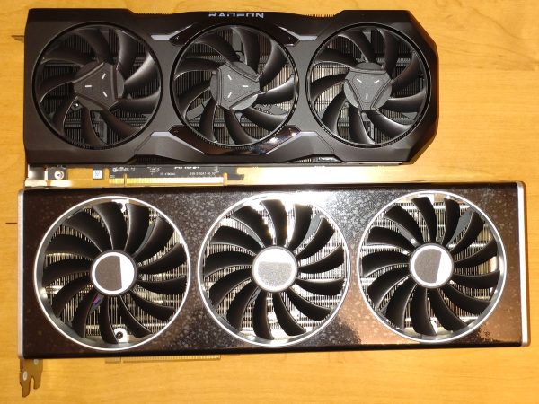

Самият графичен адаптер е доста дълъг, цели 344 мм, така че внимавайте в каква кутия планирате да го поставяте, докато височината и дебелината му са сравнително по умерени – 128 мм височина и 59 мм ширина. Или според определението на XFX – 2,9 „слота“ дебелина. В този смисъл, макар че XFX SPEEDSTER MERC 310 AMD Radeon RX 7900 XTX Black Edition изглежда гигантски на фона на референото изпълнение от AMD, той все пак е остава по-компактен от Gainward GeForce RTX 4080 Phantom поне в част от размерите си.

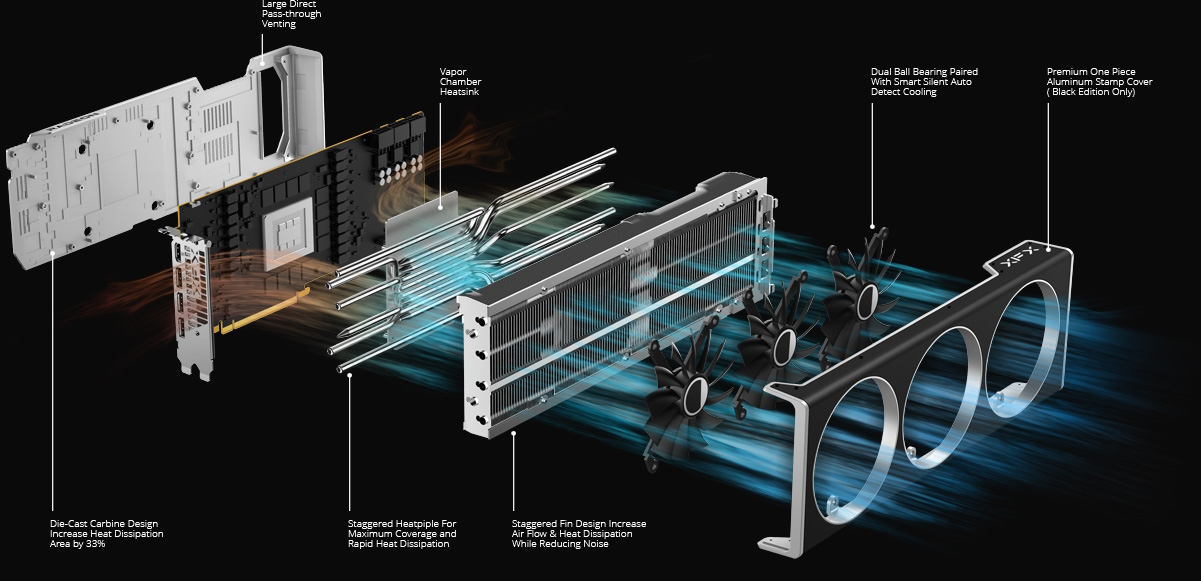

Охлаждането е реализирано базата на изпарителна камера, върху която са монтирани още 8 броя 6 мм топлопроводи, свързани към масивен радиатор. Подаването на въздух се осъществява от 3 вентилатора със 100 мм формат, както и подсказва номера в името. От задната страна на платката има голяма оребрена алуминиева пластина, която има дупка за пропускане на част от въздуха в задния край (pass-true дизайн) и освен това тя контактува с платката през термопадове около местата, където са разположени паметите и захранващата схема, което вероятно допринася за снижените с над 10 градуса температури на паметта спрямо референтното изпълнение. Температурата на чипа също беше с около 10 градуса по-ниска.

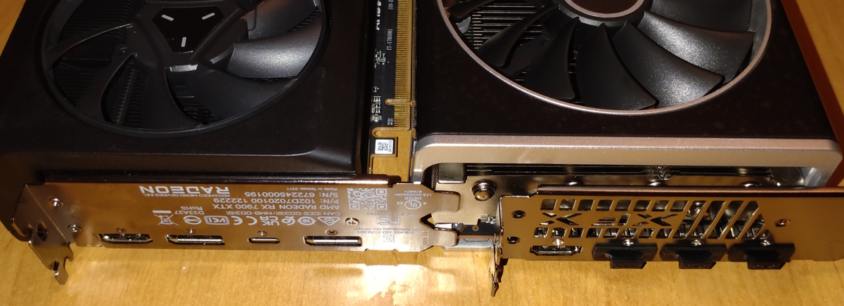

Захранването се осъществява с 3х8-пина PCI Express конектори, тоест максималната мощност теоретично може да достигне до 525 Вт. Захранващата схема на чипа е организирана в схема 12+3+2 фази, така че би трябвало да е достатъчна, ако можеше да се овърклова. От XFX са се отказали от използването на USB Type-C конектор, като са го заменили с още един Display Port конектор, но той е ограничен до версия 1.4, докато останалите 2 поддържат версия 2.1. Единственият HDMI порт също поддържа версия 2.1 на стандарта.

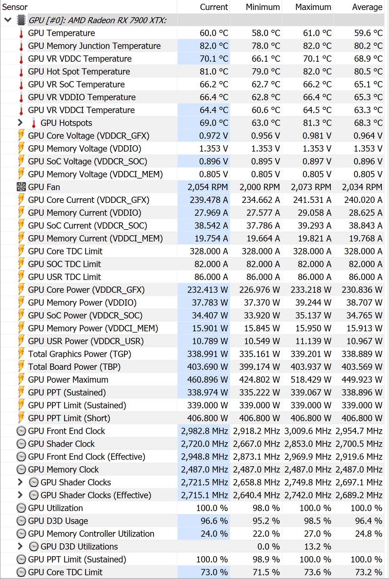

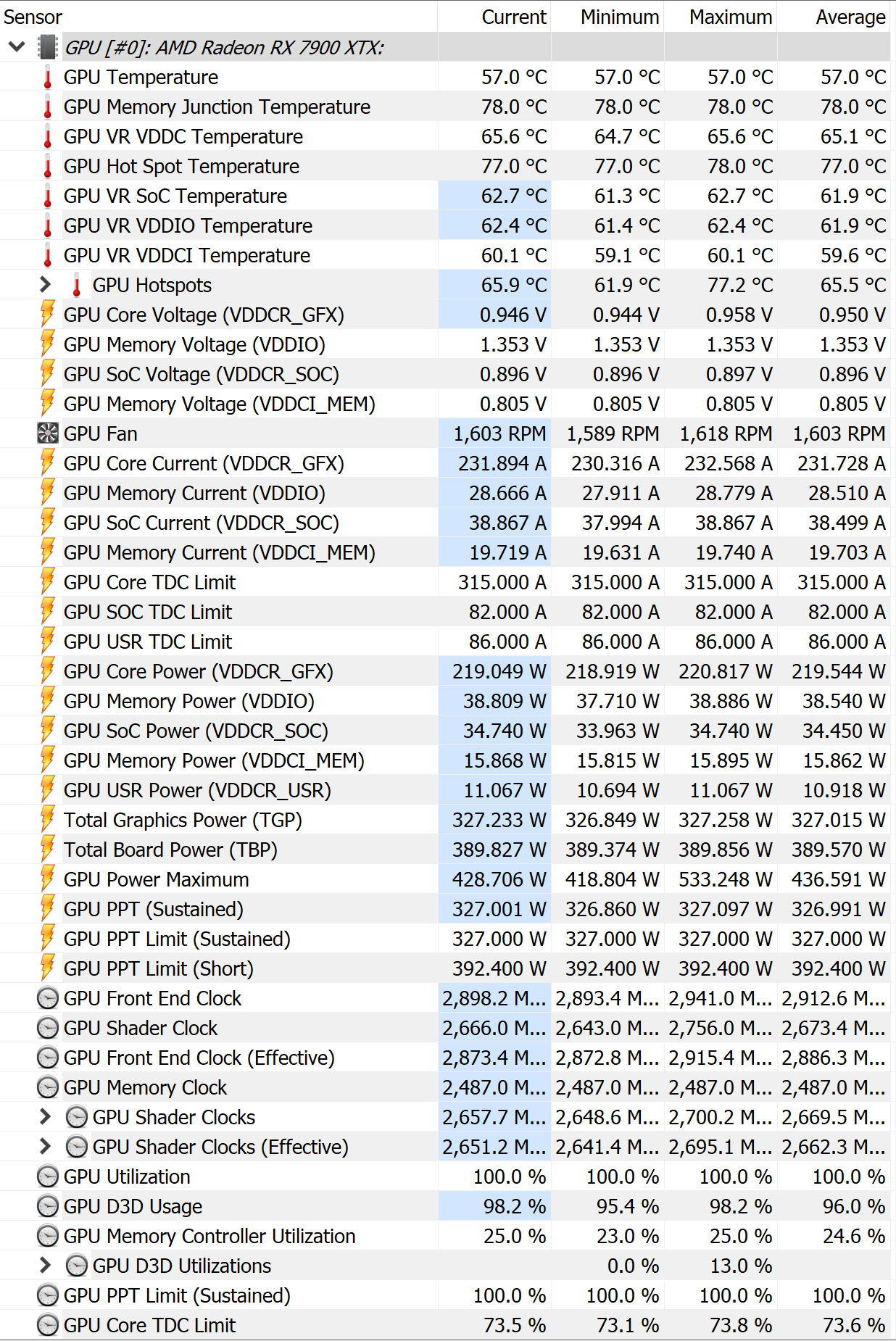

Колкото до нивата на шума – със първият фърмуер картата беше относително тиха, макар и не безшумна, с обороти на вентилаторите достигащи 1600-1700 МХц. С втория нивото на шум беше забележимо по-високо и може би дори ще е дразнещо за потребителите с по-„рафиниран“ слух, като оборотите на вентилаторите надвишават 2000/мин.
