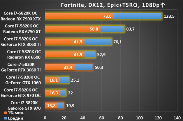

Сред eSports заглавията, искам да обърна специално внимание на Fortnite, който с текущият си сезон премина към използването на Unreal Engine 5.1, което драстично промени поведението на играта, като в същото време ни два известен поглед в бъдещето, когато повече игри ще ползват този енджин. От една страна на максимална настройки играта е толкова тежка, че може да се конкурира и дори да бие Cyberpunk 2077 като най-тежка графично игра. Това се дължи на факта че новият енджин използва технологията Lumen за осветление на максимални настройки, което на практика работи като един вид софтуерен рейтрейсинг, което позволява да видите ефектите дори на графични адаптери от сорта на GeForce GTX 970. Заедно с това за геометрията се грижи и новата система на Epic, Nanite, което още утежнява ситуацията.
По тази причина на Epic настройки, дори с използването на скалиращата технология TSR, вградена в енджина (за момента няма поддръжка нито на DLSS, нито на FSR), ви трябва графичен адаптер от калибъра на Radeon RX 7900 XTX, за да добиете над 100 FPS, което типично се смята за нужно при подобни екшън игри. И все пак новият Unreal Engine 5.1 има отличен фрейм пейсинг, така че дори и с по-ниски нива на кадровата производителност е сравнително комфортно да се играе, така че може да добавите Radeon RX 6750 XT и GeForce RTX 3060Ti към списъка. В тази ситуация двата стари модела графични адаптери, GeForce GTX 970 и 1060, са напълно неизползваеми, а за пореден път виждаме, че комбинацията GeForce RTX 3060 Ti със Core i7-5820K на стандартни честоти изостава от Radeon RX 6600 с овърклокнатият процесор. Което ясно демонстрира, че в наши дни дори на високи настройки процесорът е важна част за постигне на добра производителност.

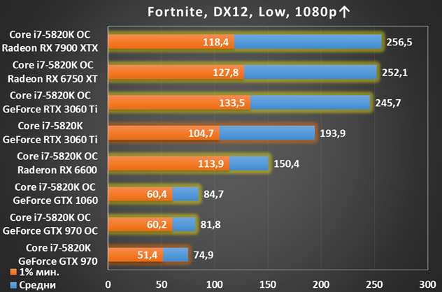

В същото време поради големият товар, дори в нормалният DX12 Low режим, при който са изключени Lumen и Nanite, графичният адаптер все още оказва много сериозно влияние, като ясно се вижда разделението по производителността на графичната компонента поне докато не стигнем до GeForce RTX 3060Ti и Radeon RX 6750 XT, които изглежда оползотворяват целият потенциал дори на овърклокнатият Core i7-5820K, защото с Radeon RX 7900 XTX няма разлика в производителността. Комбинацията от GeForce RTX 3060Ti и Core i7-5820K на стандартни честоти успява да се измъкне пред Radeon RX 6600 с овърклокнаият процесор, но разликата спрямо комбинацията на модела на нвидия с овръклокнат процесор е практически линейна на прирастa в тактовата честота и е на нивото на демонстриранoто в приложенията, което ме навежда на мисълта че ограничението в случая е Radeon RX 6600.

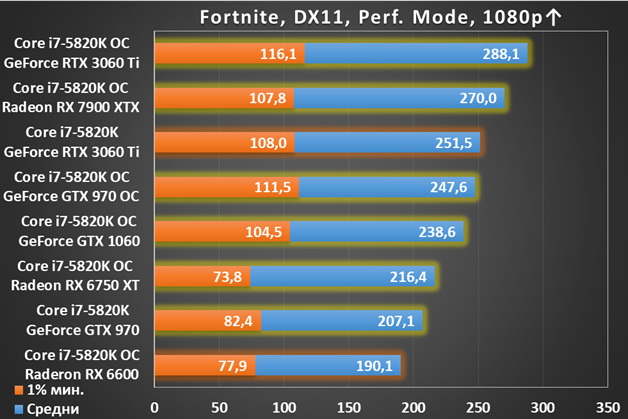

И поради споменатото ограничение на производителността, тествах също и в така нареченият Performance Mode, който по същество прехвърля енджина в DX11 режим с допълнителни графични ограничения. При което… настана разврат J . Имаме графика с плавно скалиране, което обаче изобщо не корелира с производителността на графичните адаптери! Radeon RX 6600 се оказва на последно място, дори зад GeForce RTX 970 и то без овърклок на процесора, което би могло да се обясни с ограничената ширина на PCI Express шината, ако Radeon RX 6750 XT не беше на свой ред потънал надолу в графиката само през една позиция от младшия AMD представител в теста. Ако пък говорим за драйверни ограничения, тогава пък защо Radeon RX 7900 XTX е на второ място. Изобщо… пълен хаос, от който не мога да си направя никакви изводи.

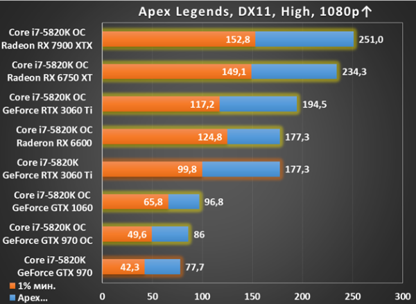

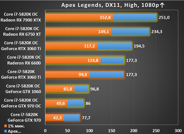

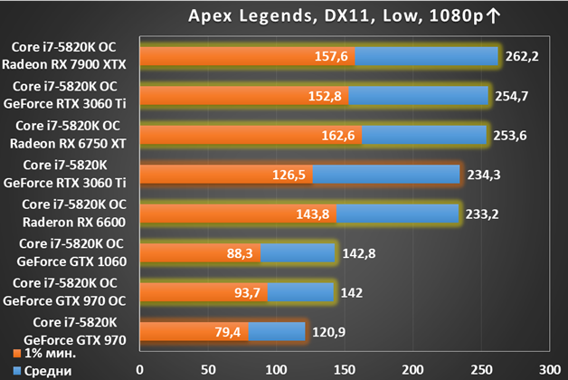

В Apex Legends пък виждаме, че на ниски настройки всички комбинации дават отлична производителност, като все пак двата стари модела очевидно ограничават производителността на процесора, докато с новите модели практически няма разлика. Е, Radeon RX 6600 се оказва малко зад останалите, но не е нещо което да има особено съществено значение. Така че ако това е вашата любима eSports игра, овърклонатият Core i7-5820K в комбинация с Radeon RX 6600 или 6600XT/6650XT изгледа като отлично бюджетно решение, предвид лимита от 300 FPS на енджина.
На високи настройки се връщаме към скалирането по производителност на графичният адаптер, поне докато не стигнем до Radeon RX 7900 XTX, който очевидно е масивен овъркил в случая. Интересното за мен са по-скоро сравнително слабите резултати на GeForce RTX 3060 Ti, която в редица предишни случаи вървеше почти наравно с Radeon RX 6750 XT. И да, за пореден път комбинацията на този модел на Nvidia и неовърклокнат процесор успява да изостане зад Radeon RX 6600, но с овърклокнатият процесор. Струва си да се отбележи също, че GeForce GTX 970 и 1060 успяват да предложат производителност над 60 FPS, макар че в подобен тип игри вероятно ще желаете поне 100 FPS за напълно комфортна игра.

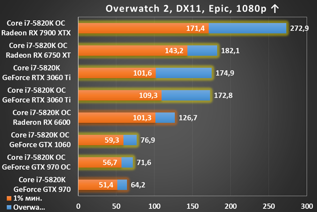

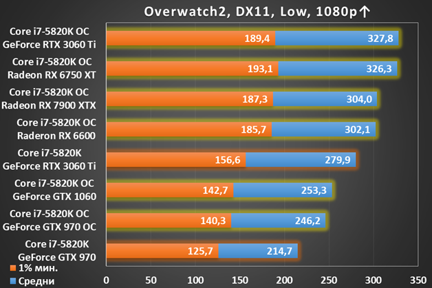

При Overwatch 2 на ниски настройки на пръв поглед имаме същата необяснима картина както при Fortnite в Performance Mode, в случая нещата обаче са доста по-логични. Скалирането като цяло е по производителност на графичният адаптер, последвано от производителност на процесора, като единственото отклонение е Radeon RX 7900 XTX, който завършва на 3-то място, което вероятно се дължи на натоварването от драйвера и може би известна вариация в тестваните ситуации. И естествено 3060Ti+5820K на стандартни честоти се оказва зад RX 6600 с овърклокнатият процесор. Заедно с това всички тествани графични адаптери предлагат над 200 FPS, което значи че нещата ще са добре дори в комбинация с 144 Хц (или по-бърз) монитор.
И накрая, превключването на Epic настройки прехвърля товара изцяло на графичният адаптер и виждаме ясно скалиране по производителност, като дори Radeon RX 7900 XTX успява демонстрира стабилен скок в производителността. Предвид че резултатът му остава под постигнатото на ниски настройки това значи, че Epic режима вероятно вдига и товара на процесора, тъй като графичният адаптер оставаше стабилно под 100% натоварване.

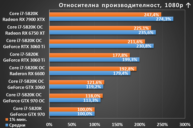

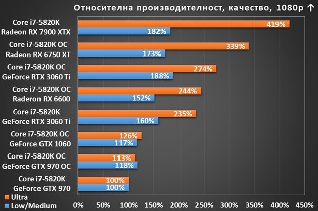

Като обобщен резултат, честно казано малко съм изненадан как стоят нещата, като Radeon RX 6750 XT и Radeon RX 7900 XTX демонстрират забележимо по-добър прираст на високи детайли, в сравнение с тестването в AAA игрите, а честно казано очаквах да е обратното. Така че изненадващо, но ако искате да играете този тип игри на „епични“ настройки, явно ще имате полза и от бързи графични адаптери. В същото време за типичното приложение на Low профил щях отново да предложа да се ограничите до Radeon RX 6600, обаче слабите резултати във Fortnite, дори и в Performance Mode ме водят да вдигна нивото до Radeon RX 6700/6750 XT или GeForce RTX 3060Ti. В същото време ако не сте твърде претенциозни, старите GeForce GTX 970 и 1060 също са способни да ви предложат прилична игруемост при ниски настройки, ако и да не е перфектна.
