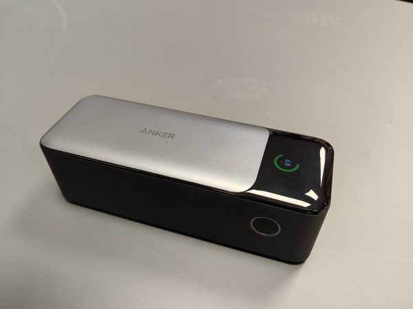

Какво представлява Anker 737 Power Bank (PowerCore 24K) – да, на пръв поглед някои от вас вероятно ще направят асоциация с Boeing 737. И донякъде ще сте прави – много мощност, интелигентна електроника, но все пак не може да лети (поне не и по собствено желание). Tова е съвременна „външна батерия“ с капацитет от 24000 mAh, която може да зарежда до 3 устройства едновременно – дали това ще са три смартфона, два смартфона и един лаптоп, или някоя друга комбинация – това зависи само и единствено от потребителя. Устройството предлага два конектора USBC (USB Type-C) и един USB Type-A (класически), което дава още повече възможности и не ви ограничава само до съвременните консуматори, екипирани с USBC.
Всеки един от конекторите USBC е способен да „отдаде“ до 140W, докато за USB Type-A са възможни до 18W. Ако ангажирате и трите конектора със зареждане на съвместими устройства, максимума, който ще получите от всеки един USBC е общо 122W (разпределени между двата USBC, според изискванията на съответните мобилни устройства).

От страна на потребителя нужните знания по работа с Anker 737 Power Bank са сведени до минимум – по-горе споменахме интелигентната електроника, с която PowerCore 24K разполага. Всичко е сведено до нуждата от свързване на кабела (при Type-C е препоръчително да използвате приложенията в окомплектовката кабел Type-C към Type-C, а що се отнася до Apple и MacBook, тогава е USBC to MagSafe) към батерията и съответно към вашето мобилно устройство. PowerCore 24K „провежда интелегентен разговор“ с вашият телефон или лаптоп или таблет, който „разговор“ цели запознанство с нуждите от зареждане, или по-точно казано – възможностите за скорост на зареждане. След само секунда тези десетки-стотици-хиляди mA са вече в посока на вашето устройство, на съответната максимално постижима скорост на зареждане. Комуникацията по време на зареждане е динамична и постоянна т.е. във всеки един момент подаваната мощност може да се промени, ако е налице нуждата от това. Всичко това се визуализира върху дисплеят на Anker 737 Power Bank, който дава информация за използваният конектор за зареждане, скоростта (мощността), колко е остатъчният капацитет на PowerCore 24K, колко време ще отнеме да се зареди самият Anker спрямо текущото ниво на батерията му. Най-общо казано – цялата важна информация, която би ви интересувала за конкретната сесия на зареждане. Само че…. нали не си помислихте, че това е всичко? Е, ако не сте – да, така е.
Управлението на дисплея на Anker 737 Power Bank се случва чрез големият страничен бутон, който променя информацията, която се визуализира върху дисплея. Така да се каже – на основният екран виждате информация относно текущото зареждане, а на вторият екран (след натискане на бутона) – данни за мониторинг на самата батерия. И то какъв мониторинг – имате инфо за нейната текуща температура, „живот“ на батерията, колко мощност е била „предоставена“ към други устройства, колко мощност е била „приета“ (зареждане) към Anker-a, колко цикъла на зареждане са се случили, че дори и колко пъти е бил „светнат“ дисплея.
Дисплеят не свети постоянно, поне не и при стандартната настройка за това – времето на осветяване е около 30 секунди, след което ще трябва отново да натиснете бутона. Или… да превключите към постоянна визуализация. Чрез този дисплей и информацията за зареждане можете да използвате PowerCore 24K и като диагностика на процес на зареждане – доста удобно е да проследявате какво се случва със процедурата по зареждане на вашето устройство – дали тя се случва както си му е реда, или е налице някакъв проблем.
