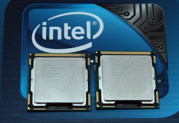

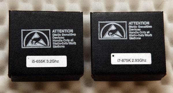

Първите два процесора от новата серия K са съответно Intel Core i5 655K и i7 875K, като и двата вероятно съвсем скоро ще се появят на нашия пазар и като нищо може да са на по-добра цена от своите алтернативи със заключени множители. Съответно Intel Core i5 650 и i7 870, което би следвало да направи новите предложения още по-атрактивни, дори за потребители, които не възнамеряват да овърклокват своите системи. Всъщност възможността да се овурклоква само с повишаването на множителя на процесора може да позволи и на потребители с не толкова висок клас дънни платки и памети да постигнат добри резултати при овърклок, без особени усилия. Разбира се ние няма как да се задоволим само с това и ще подложим на по-сериозен тест тези два нови процесора, естествено наблягайки най-вече на техните възможности за овърклок, изстисквайки абсолютния максимум, като за целта дори ще използваме водно охлаждане.
Intel Core i5 655K
Intel Core i5 655K е двуядрен процесор с поддръжка на технологията Hyper Threading, което позволява използването на 4 логически ядра, като разбира се производителността не е като на истински 4-ядрен процесор, но в приложения, които ефективно използват многозадачен режим на работа се забелязват ясно ползите. Стандартната работна честота на процесора е 3.2 GHz, като благодарение на Turbo режима в зависимост от натоварването тя може да бъде повишена до 3.46 GHz. Процесорите i5 655K използват сокет LGA 1156, произведени са по 32nm процес и разсейват до 73W топлина в стандартното си състояние, като при овърклок разбира се тази стойност значително нараства.
Intel Core i7 875K
Intel Core i7 875K е 4-ядрен процесор с поддръжка на технологията Hyper Threading, което позволява използването на 8 логически ядра, като разбира се производителността няма да е като при наличието на процесор 8 ядра, но в приложения, които ефективно използват многозадачен режим на работа се забелязват ясно ползите. Стандартната работна честота на процесора е 2.93 GHz, като благодарение на Turbo режима в зависимост от натоварването тя може да бъде повишена до 3.6 GHz. Процесорите i7 875K използват сокет LGA 1156, произведени са по 45nm процес и разсейват до 95W топлина в стандартното си състояние, като при овърклок разбира се тази стойност значително нараства.

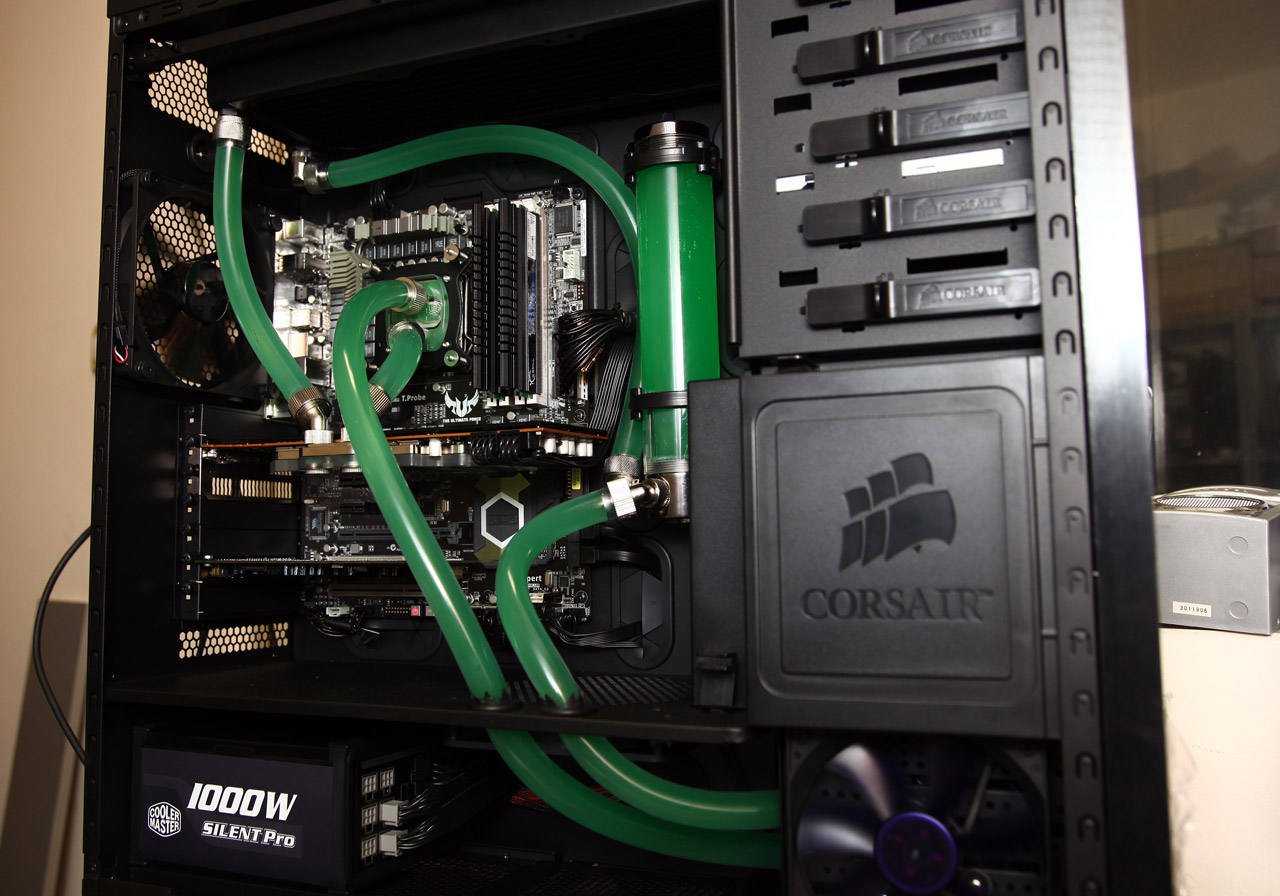

Както вече стана дума за тестовете за овърклок на новите процесори от серията K решихме да използваме система с водно охлаждане с цел да можем наистина да изстискаме максимума от техните възможности по отношение на овърклок. Разбира се теста включва и измерването на употребяваната от цялата система електроенергия под товар на стандартна работна честота, както и след овърклок, а също така и тест за производителност преди и след с помощта на Cinebench 11.5, тъй като това е един от тестовете, който реално може ефективно да използва всички налични процесорни ядра – и физически и логически и да отрази наистина прираста в производителността. За сравнение с Intel Core i5 655K и i7 875K процесорите добавяме и един 4-ядрен i5 750, който обаче няма да бъде овърклокван, а ще служи като база за сравнение на своята стандартна работна честота. Тестът за овърклок ще бъде съсредоточен основно върху използването на множителите на двата процесора, които както вече стана дума са напълно отключени, с много малка евентуална намеса по работната честота на шината.
Основните компоненти в системата, която виждате на снимката са както следва:
– Дънна платка: Asus Sabertooth 55i
– Памет: 2x2GB G.Skill 2200MHz
– Видеокарта: Nvidia GeForce GTX 480
– Захранване: CoolerMaster Silent Pro M1000 (1000W)
– Звукова карта: Creative X-Fi Extreme Music
– Твърди дискове: 2x 640GB WD Black в RAID 0 масив
– Процесори: Intel Core i5 655K, i5 750 и i7 875K
Водното охлаждане използва един кръг за охлаждане на видеокартата и процесора, като за целта се разчита на 4x 120mm радиатор, Laing DDC-1Plus помпа (Swiftech MCP355), EK Supreme HF воден блок за процесора и отново EK блок за видеокартата, а маркучите са с диаметър 19/13 мм. Така че водното охлаждане има доста добър ресурс да поеме охлаждането на овърклокнатите процесори.

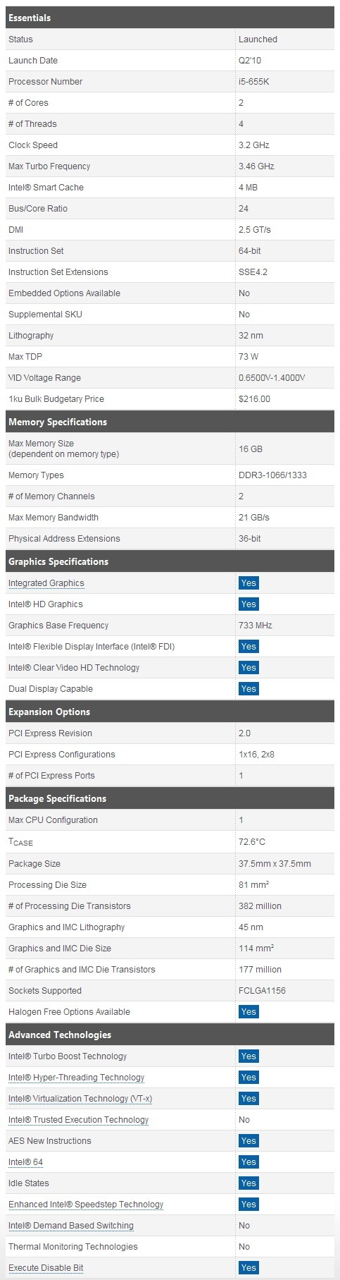

VID Voltage Range на Intel Core i5 655K 0.6500-14000! Май някой е използувал десетичната точка от максималната стойност някъде другаде;)
14KV са достатъчни за изкуствена мълния между електроди разположени на почти метър разстояние.
Изписал си 230 знака за една очевадно неволна правопечатна грешка?
Оправено е. Благодаря за корекцията!
Сега остава само и от Intel да си оправят правописната грешка… http://ark.intel.com/Product.aspx?id=48750 ;P

Има грешка и при посочения производствен процес. За четириядреника той е 45нм както пише и в спецификациите, но по долу е написано 32нм.
