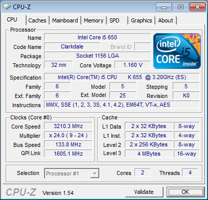

Започваме с овърклока на Intel Core i5 655K, който както вече стана дума е двуядрен и със стандартна работна честота от 3.2 GHz. При стайна температура от 25 градуса, на стандартните си работни параметри процесора 655K поддържаше работна температура от 26 градуса без товар и достигаше до 41 градуса при продължително натоварване на максимум с LinX. Резултатът на процесора в Cinebench CPU теста беше едва 2.64 точки при това положение, но нека да видим как се справя процесора по отношение на овърклока.

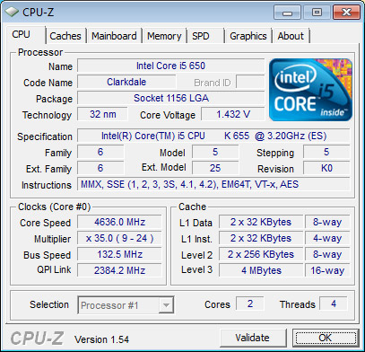

При зададено напрежение от 1.45V процесора успя да достигне максимална стабилна работна честота от 4,63 GHz, като работната му температура под товар позволяваше и още малко място за опити, но за съжаление до 1.5V процесора не успя да се стабилизира напълно на по-висока от тази работна честота. По отношение на температурите – 31 градуса в състояние на бездействие и 73 градуса под товар при наличието на не малко повишено работно напрежение над стандартното и над 1400 мегахерца овърклок над стандартната работна честота, което определено е доста добро представяне. Особено предвид факта и че, след овърклока резултатът в теста Cinebench достигна 3,76 точки, което е показва и доста сериозен прираст в производителността.

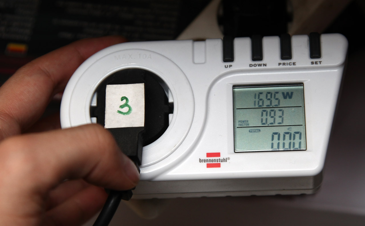

Да погледнем обаче и как е енергопотреблението на системата преди и след овърклока. На стандартната си работна честота от 3.2 гигахерца за процесора, при максимално натоварване с LinX (видеокартата е в idle) енергопотреблението достигна до около 169,5W (на цялата система). Тук процесора да кажем поема ориентировъчно своите около 75 вата от общата консумация…

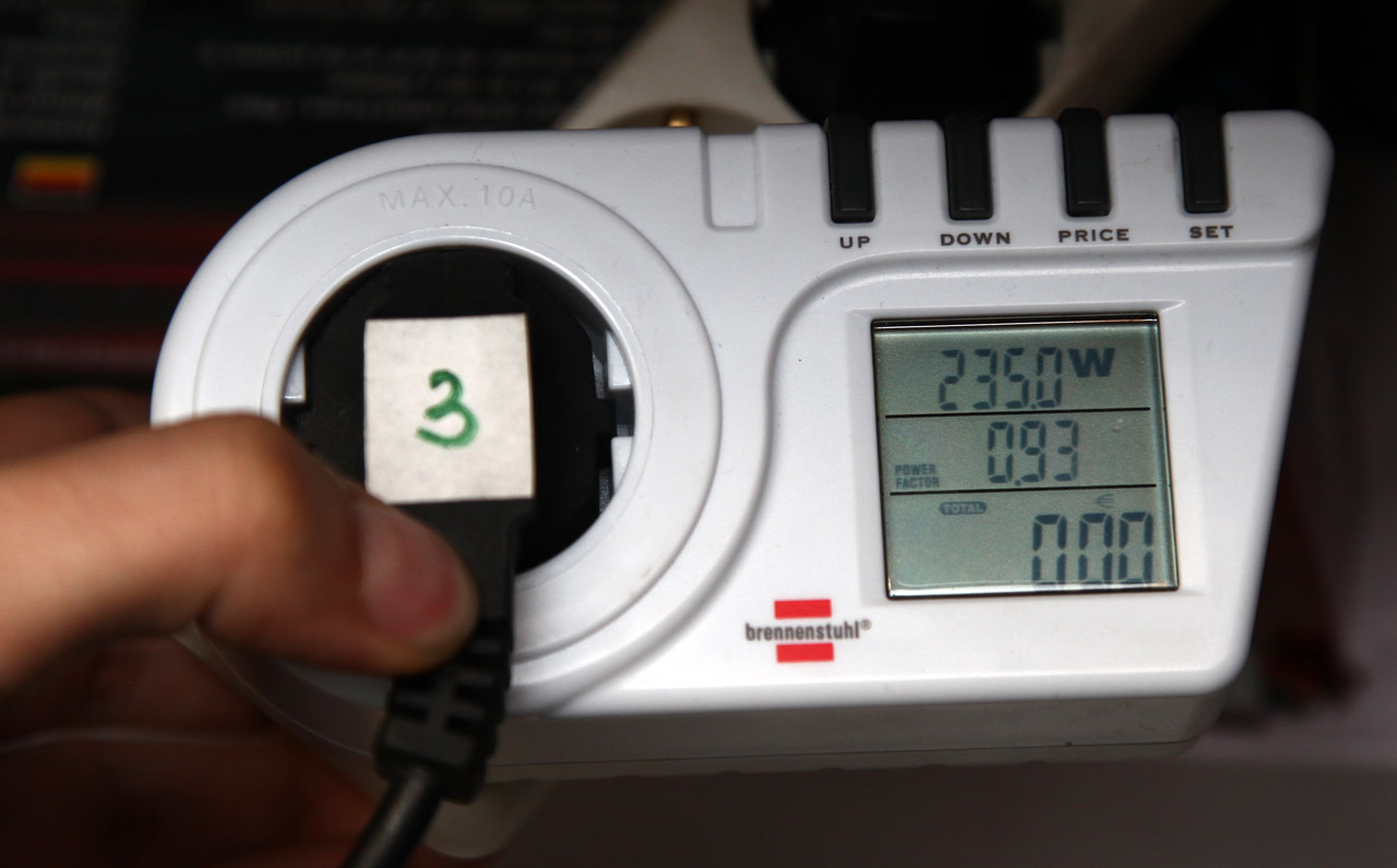

След сериозния овърклок на процесора до 4.63 гигахерца, консумацията на ток на цялата система с максимално натоварен процесор (видеокартата е в idle) достига обща стойност от 235W. Това означава, че повишаването на производителността в резултат на овърклока ни струва още едни 65W или общо процесора вече консумира и се нуждае от отвеждането на около 140W, което не е никак малко за двуядрен процесор, но не е и кой знае какво предизвикателство нито за захранването, нито за дънната платка на системата.
