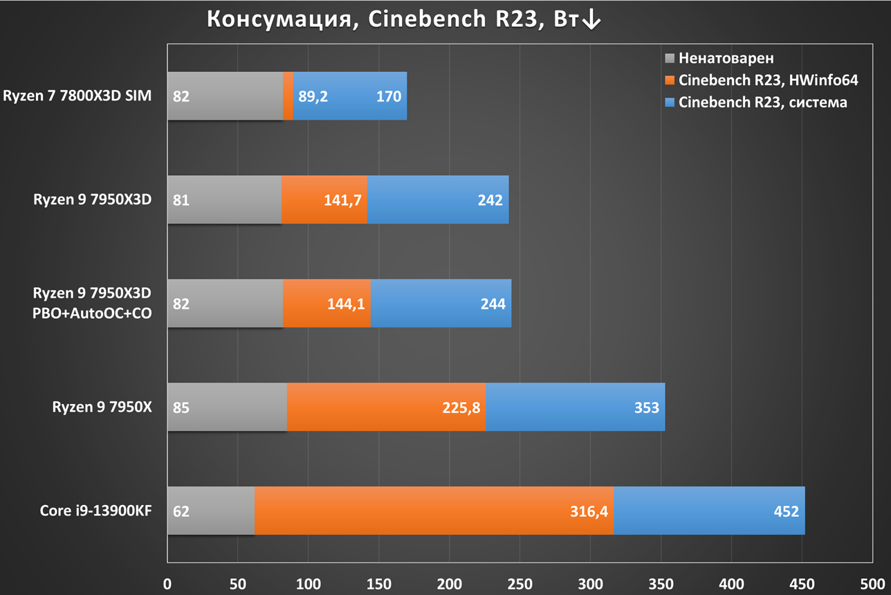

Изненадата тук е огромната разликата в консумацията между Ryzen 9 7950X3D и стандартната версия. Новият процесор демонстрира консумация, типична за предходното поколение с TDP лимит от 105 Вт, което води до 110 Вт разлика в консумацията на системата и 80 Вт при пиковата консумация на процесора. Или казано другояче имаме между 30 и 40% по-ниска консумация, като цената е около 8% по-ниска производителност. На този фон консумацията на Core i9-13900KF изглежда смехотворно, като процесорът на Intel използва над 2,2 ПЪТИ повече енергия, за да демонстрира под 15% прираст в производителността. Дори и в рамките на цялата система имаме разлика от почти 2 пъти, което определено се усеща, когато седите до нея.

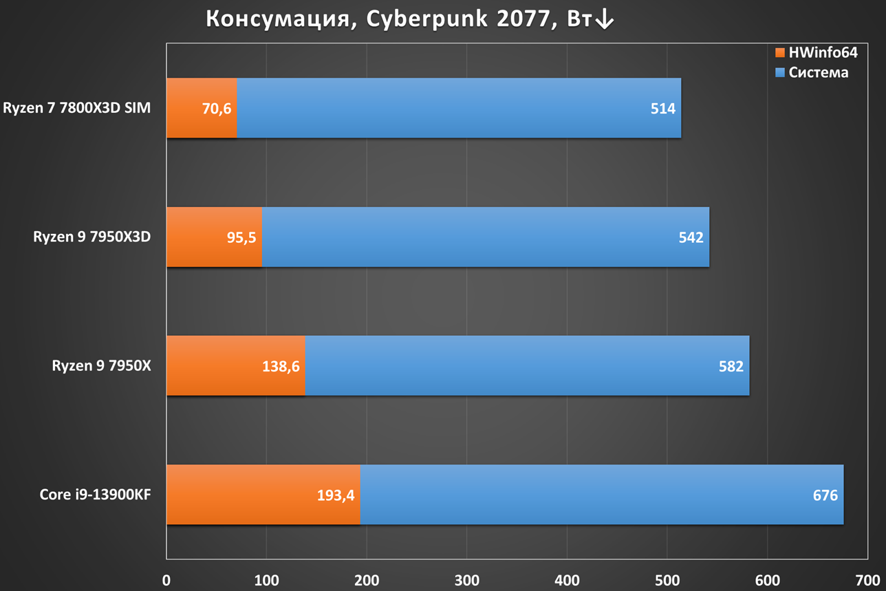

Нещата не са по-различни и при гейминг, като освен че Ryzen 9 7950X3D е по-бърз от останалите топ процесори, но харчи значително по-малко енергия за целта, като демонстрира около 40 Вт по-малко от Ryzen 9 7950X и почти 100 Вт по-малко спрямо Core i9-13900KF. Единствено симулираният Ryzen 7 7800X3D употребява по-малко, но и демонстрира малко по-ниска производителност в тази игра. Изобщо, появата на моделите с 3D кеш памет ясно демонстрира колко смехотворна е цялата ситуация при борбата за първото място в Cinebench, на цената на безумни нива на енергопотребление.

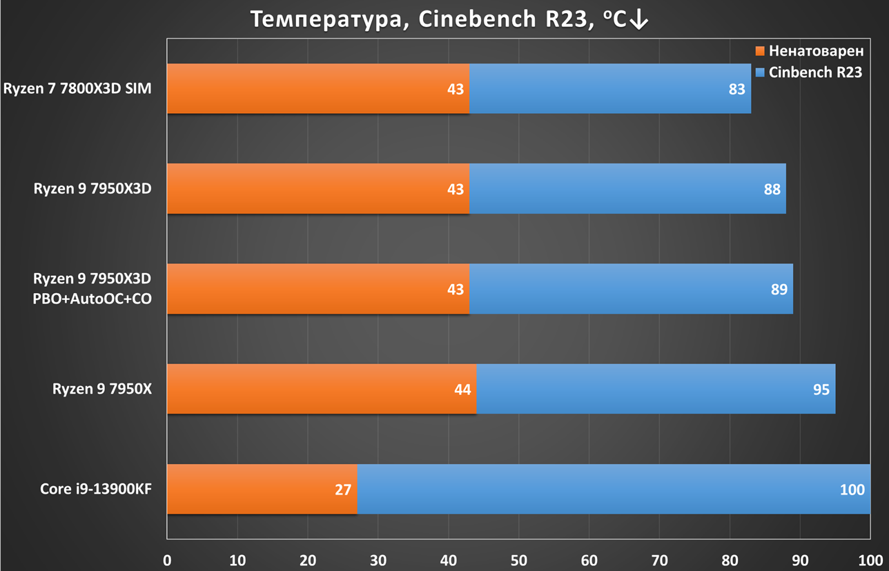

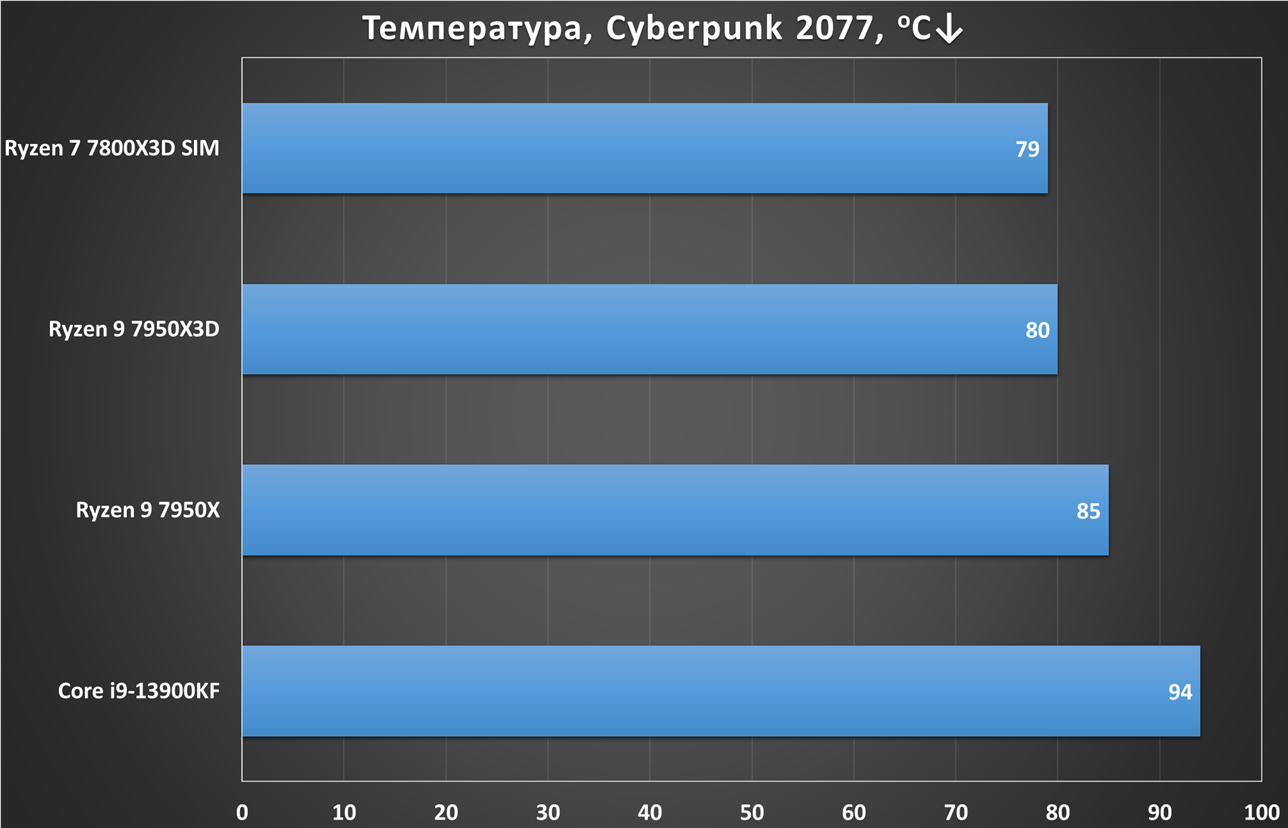

Което ни води до температурните режими. В случая, понижената консумация при Ryzen 9 7950X3D се дължи и на по-стриктният температурен лимит от 89оC, който процесорът не успява да достигне с използваното въздушно охлаждане, но използването на PBO+AutoOC вече успява да удари в тази граница. Симулираният Ryzen 7 7800X3D, въпреки по-ниската си консумация, не е чак толкова далеч назад, тъй като целият енергиен поток минава през един чиплет, и то точно този с 3D кеш памет. Но дори и с използваният въздушен охладител температура достига до максимум 83оC. При гейминг разликите са още по-малки и никой процесор не остава особено добре охладитен, като тук се намесва и топлият въздух от графичният адаптер в кутията.
