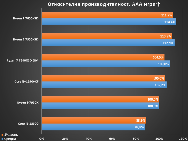

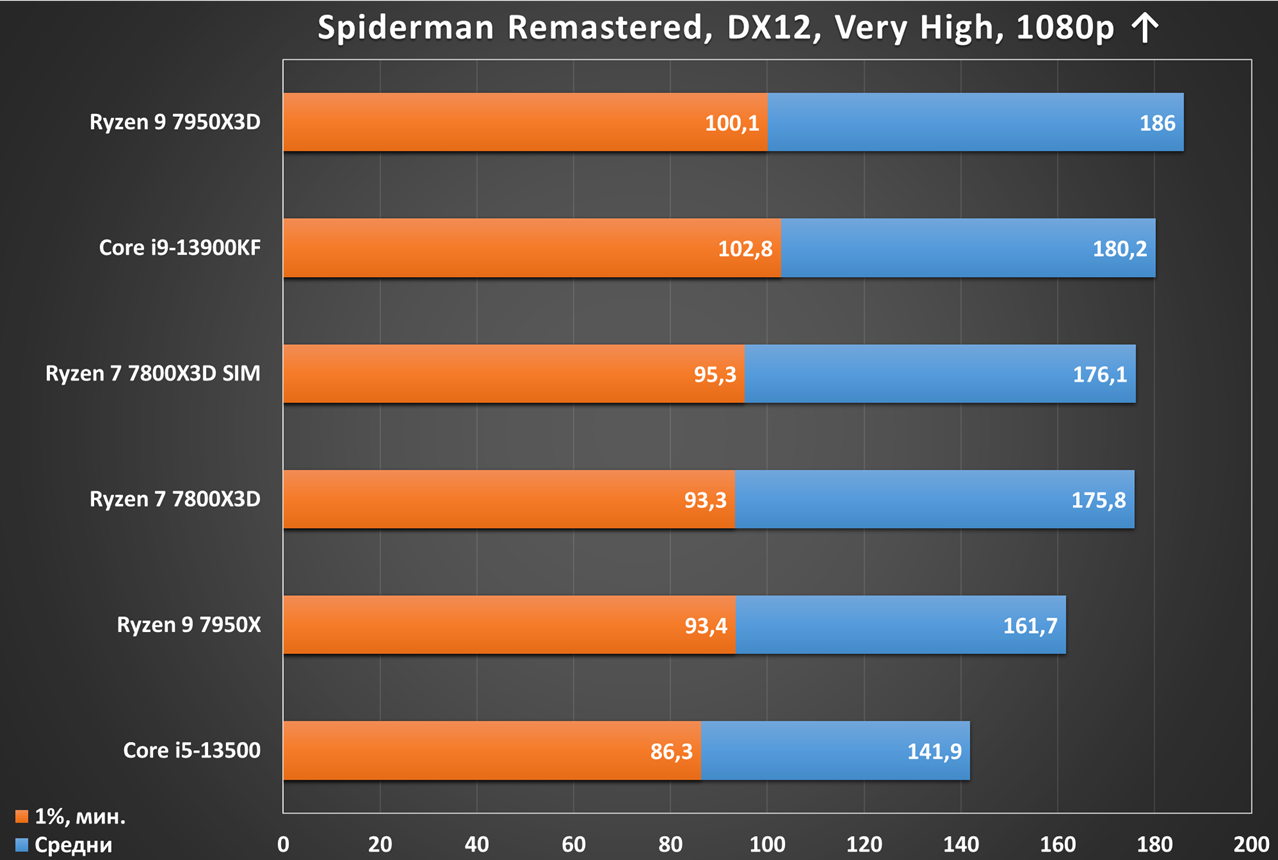

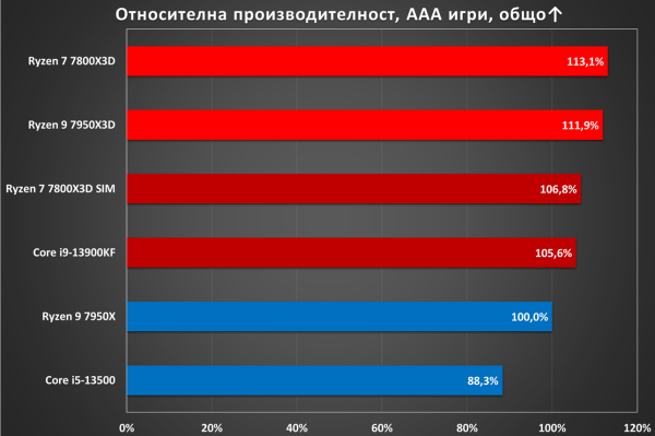

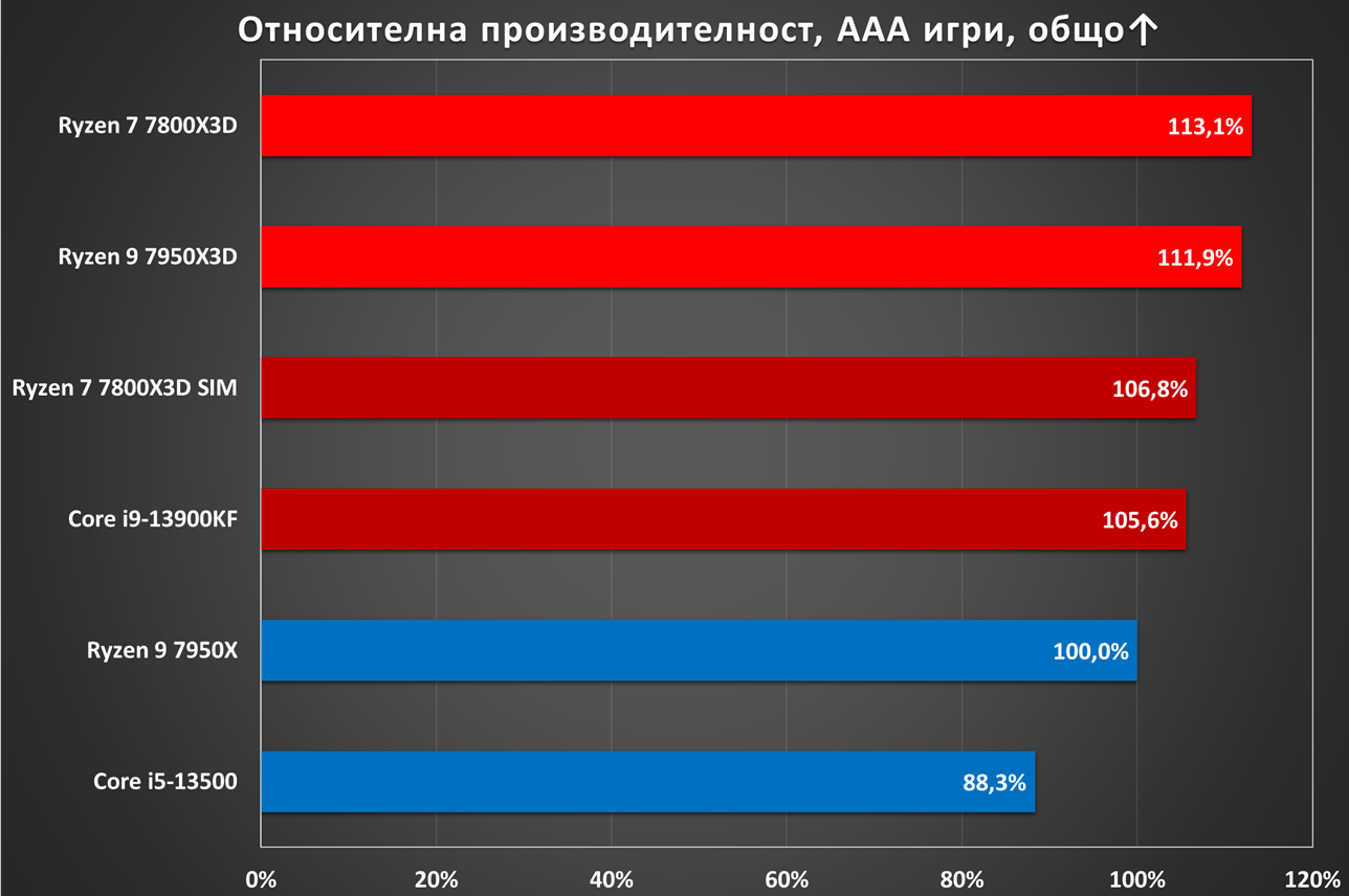

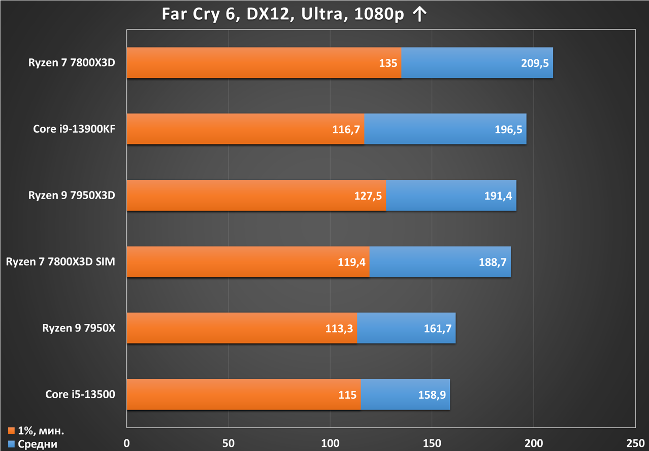

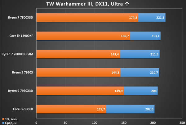

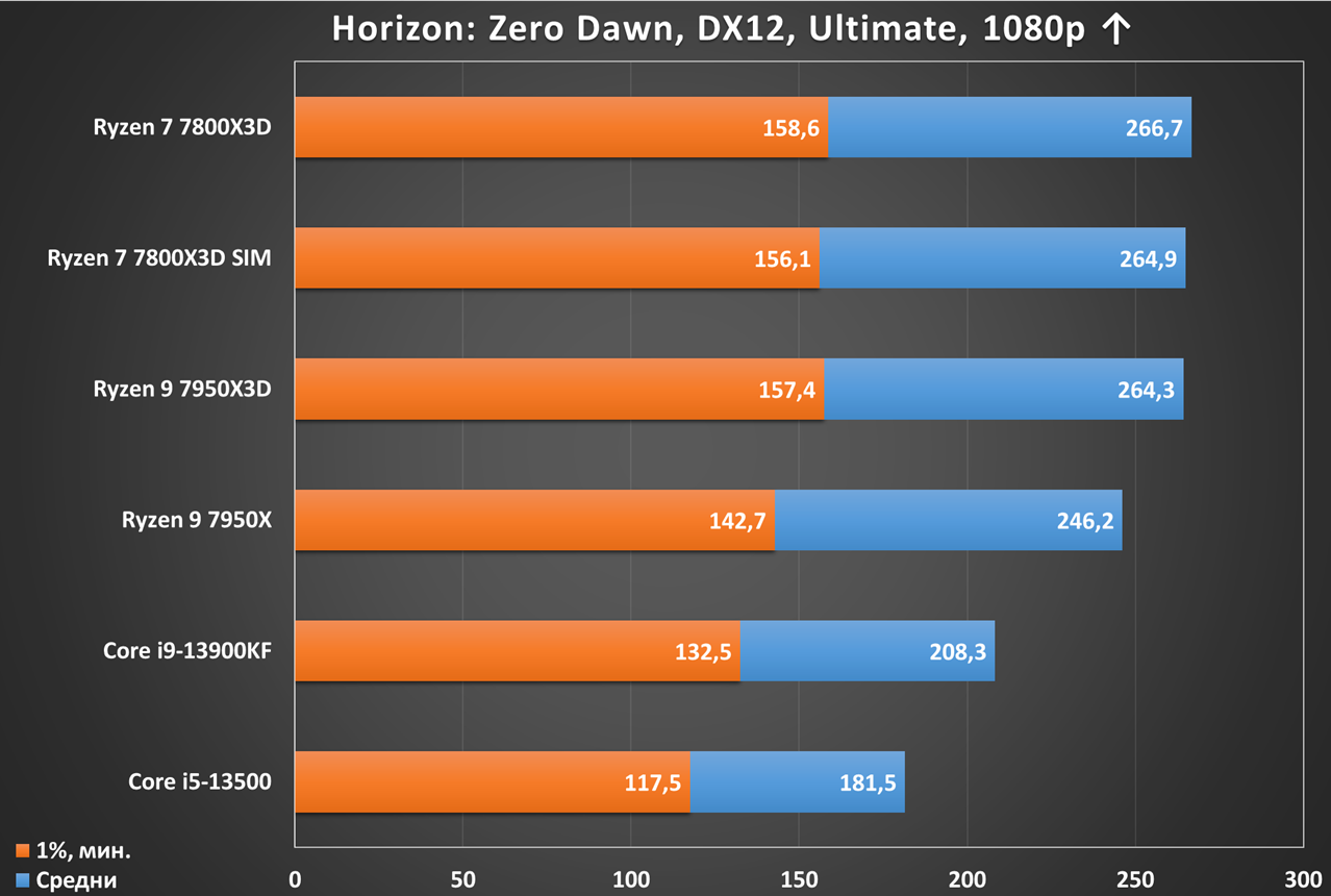

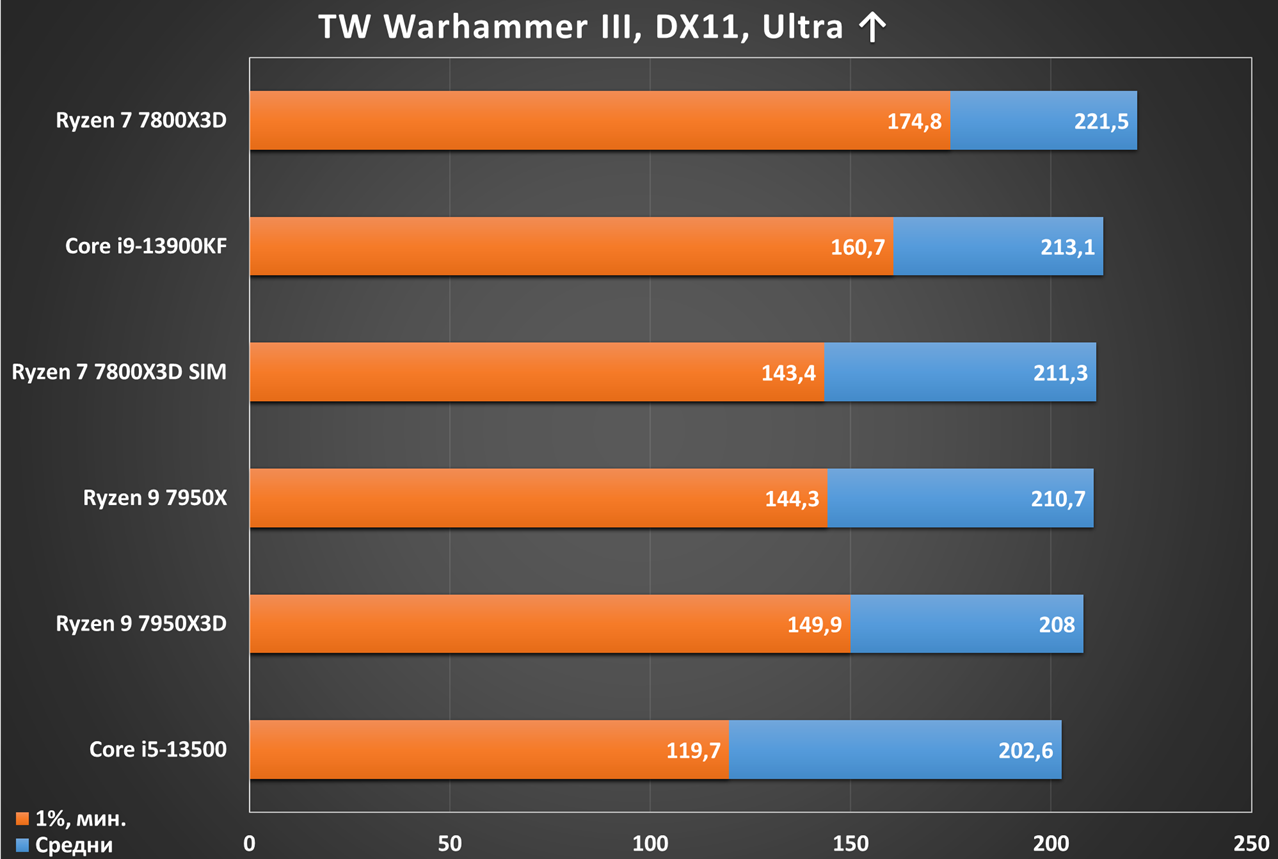

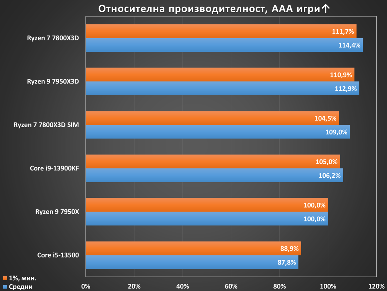

Няма кой знае какво неочаквано сред резултатите, като в някои игри Ryzen 7 7800X3D се оказва малко по-бърз от конкурентите си, и дори излиза пред Ryzen 9 7950X3D. Явно наличието на 2 отделни CCD и нуждата от внимателно манипулиране на ядрата оказва влияние за върховият модел на AMD. На други места разликите не са толкова големи, като дори в някои игри новият X3D процесор изостава леко зад Ryzen 9 7950X3D или Core i9-13900KF, вероятно заради по-ниската си честота. Разликата спрямо симулираният вариант е почти навсякъде в полза на истинският процесор, но средно в крайният резултат се оказва около 5%, което като цяло не е нещо значително. Все пак тази разлика е достатъчна процесорът да изскочи с малко пред Ryzen 9 7950X3D заемайки позицията на най-бърз геймърски процесор с „невероятните“ 1,2% разлика.

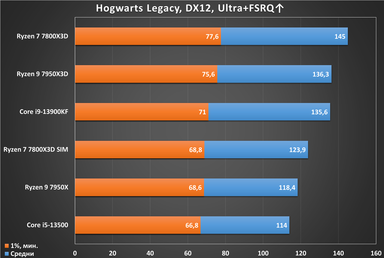

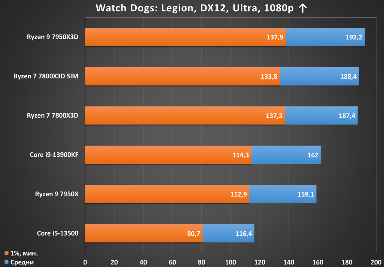

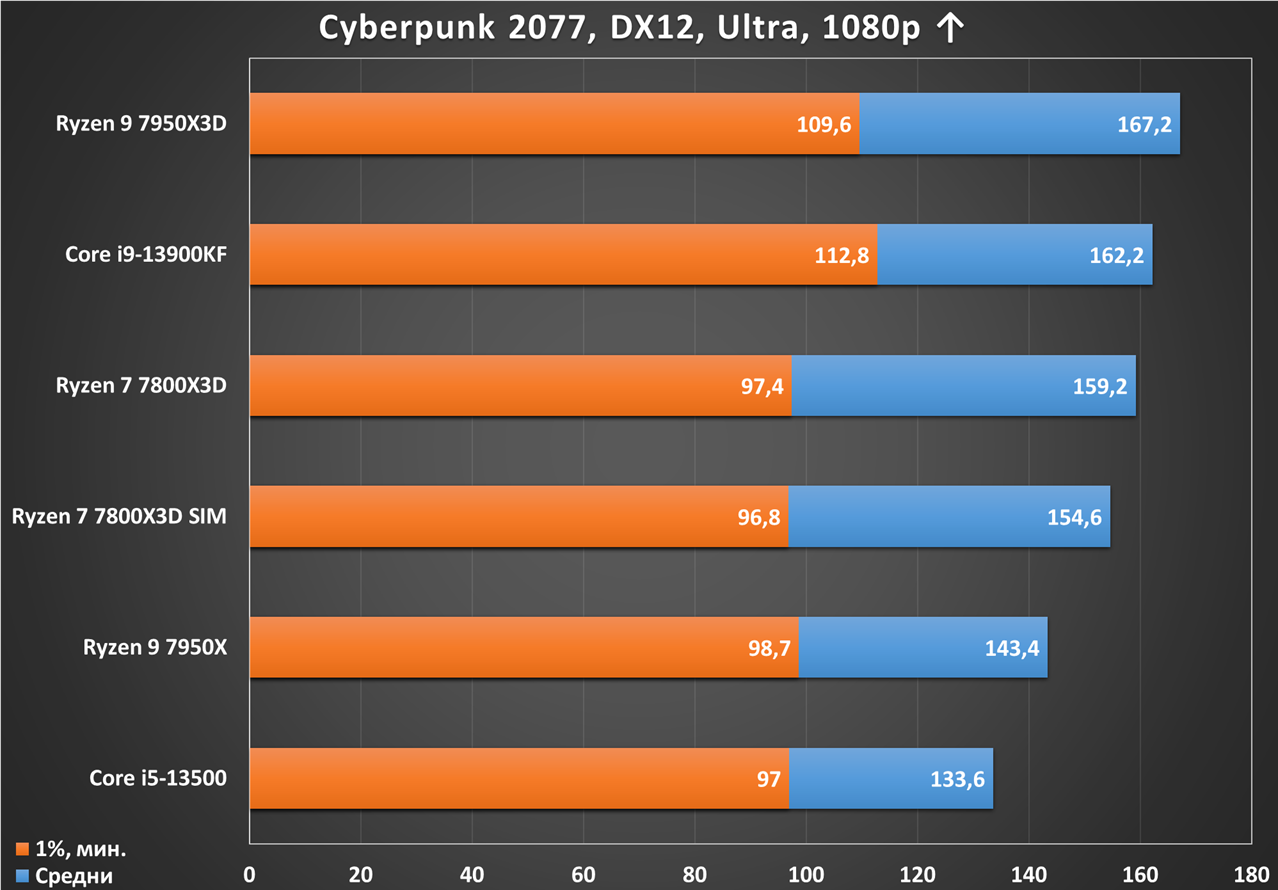

Core i5-13500 пък на свой ред се оказва най-бавният от тестваните процесори, като съумява да изостане с над 10% зад Ryzen 9 7950X, а разликата спрямо Ryzen 7 7800X3D е почти 30%. Разбира се това са тестове в 1080p и част от тях специално са „оптимизирани“ да намалят товара на графичният адаптер с помощта на FSR технологията. Но пък това в някаква степен демонстрира и какво примерно може да се случи със следващото поколение графични процесори. В края на краищата 30% съвсем не са малка разлика. Още повече, докато Ryzen 7 7800X3D гарантира поне 144 средни кадъра/сек във всяка от тестваните игри, Core i5-13500 не успява да предложи подобно ниво в поне 3 от игрите(Cyberpunk 2077, Hogwarts: Legacy, Watch Dogs: Legion), което поставя приложимостта му със 144 Хц и по-бързи монитори донякъде под въпрос.
