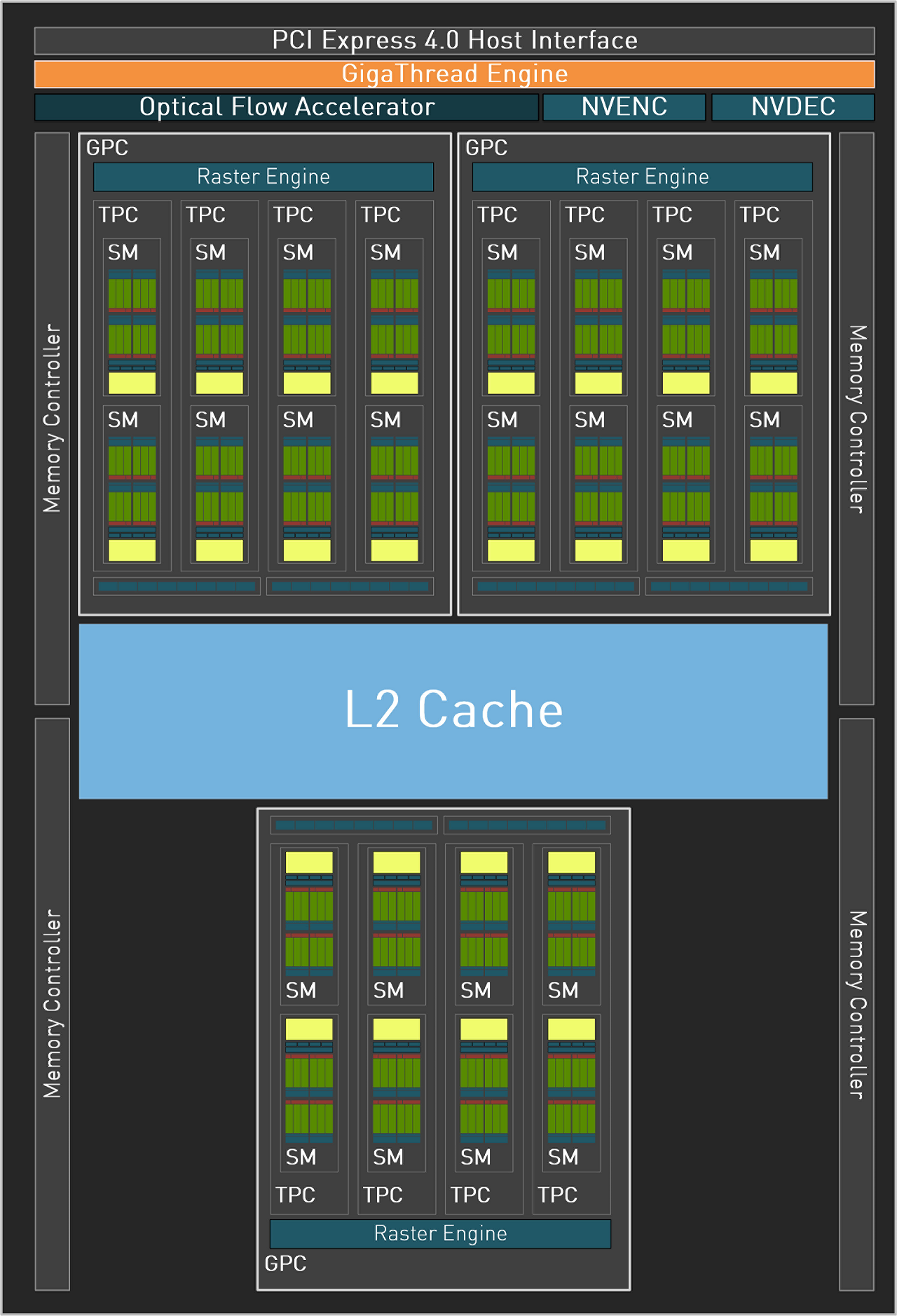

Новият графичен адаптер се базира на чипа AD107, за разлика от използвният AD106 в GeForce RTX 4060 Ti. Това не е твърде голяма изненада, предвид че е имало редица други случаи в които TI и не-Тi версиите да ползват различни чипове, но пък **7 моделите типично се използваха преди за графични адаптери с означение завършващо на **50 или по-ниско. В случаят AD107 разполага с 3 GPC, 12 TPC/24 SM. Което означава 3072 АЛУ, 96 текстуриращи модула, 24 РТ ядра, 96 тензорни ядра и 48 ROP-a. L2 кеш паметта е 24 МБ, а шината към паметта остава 128-битова. PCI Express интерфейсът е Gen. 4, но е ограничен само до х8 ширина. Чипът е произведен по 4N технологичен процес на TSMC и има площ около 153 кв.мм., като разполага с 18,9 млрд. транзистора. Базовата тактова честота е 1860 МХц, а  заявената турбо честота е 2460 МХц, като скоростта на паметта е 17 ГТ/с. TGP е 115 Вт, а официалната цена е $300, което предполага на нашия пазар цените да започват от около 700 лв. с ДДС.

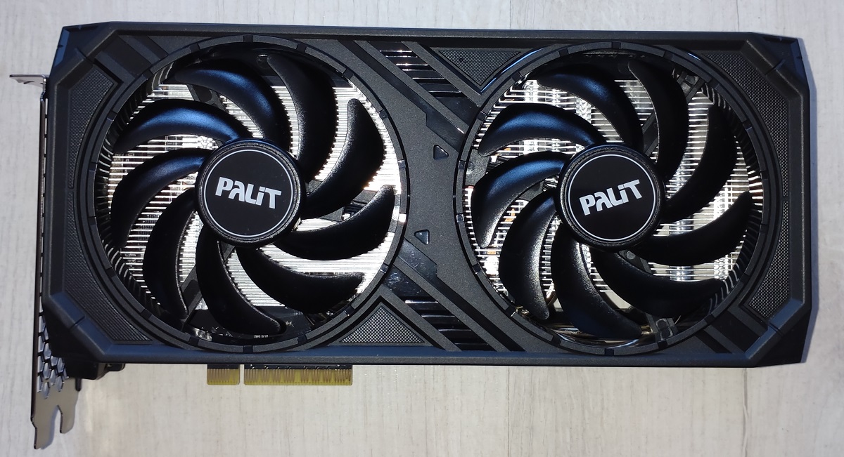

Palit GeForce RTX 4060 Dual

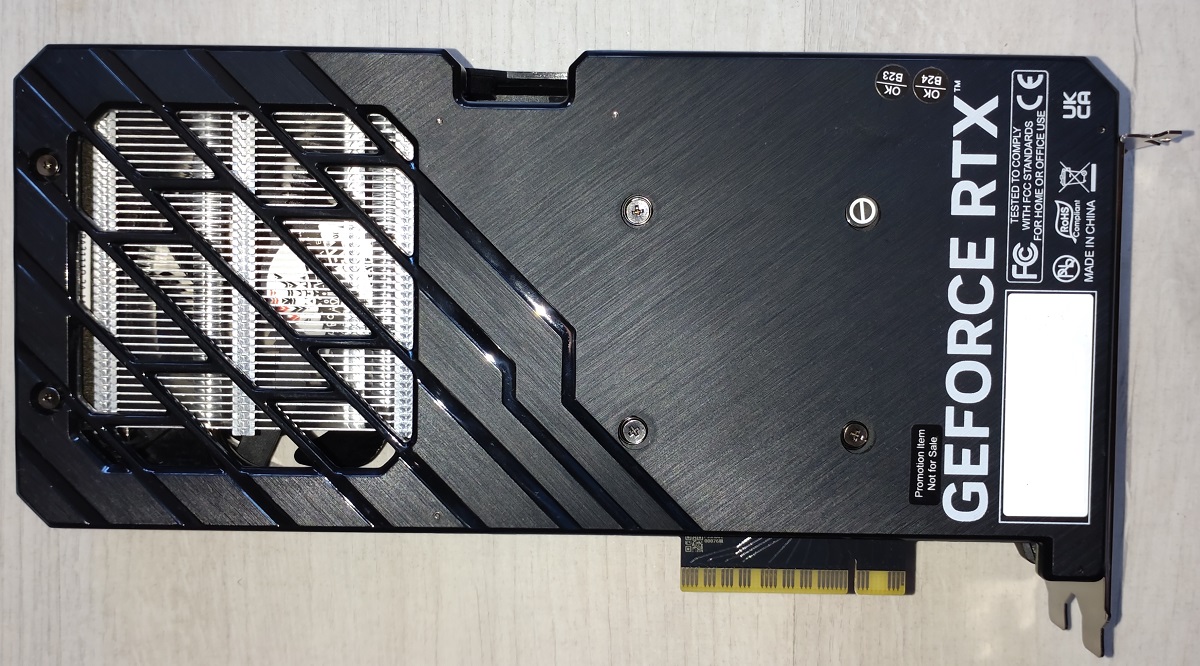

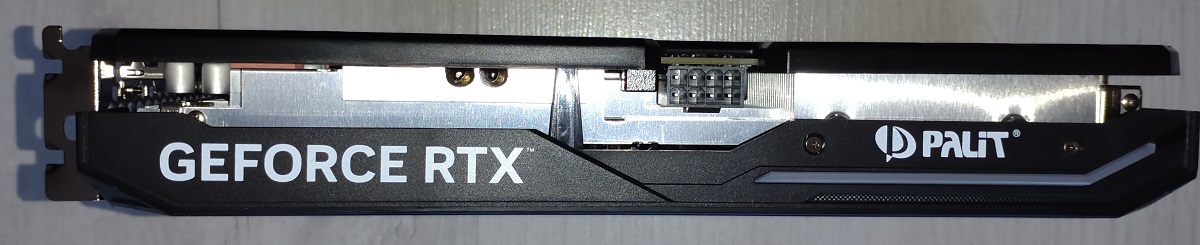

Моделът Dual на Palit предлага два вентилатора и два топлопровода на охлаждащата система, като има размери  249,9 x 123,5 x 40,2 мм. Дължината на картата може да ограничи съвместимостта с някои ITX кутии, а ниската консумация на този модел теоретично го прави доста добър за приложение в такива системи. Но пък в този случай от Palit предлагат и варианта StormX, чиято дължина 170 мм. отговаря точно на размера на mini-ITX платформата. Малко по-големите размери на Dual модела помагат да поддържа сравнително ниски обороти на вентилаторите, които освен това се изключват в ненатоварен режим. Максимално постигнатите по време на тестването 46% са практически неразличми на фона на вентилаторите на кутията, така че картата е изключително тиха. При това максималната температура не надвиши 72 oC дори в затворената кутия и околна температура около 25 оC, като hotspot температурата също остана под 90 oC.
И накрая – графичният адаптер разполага със стандартните 3 DP+1 HDMI конектори за дисплеи, а за захранване се използва добре познатият на всички 8-пинов PCI Express конектор, което предполага широка съвместимост и с по-стари захранвания.
