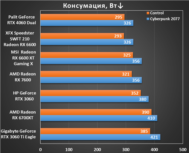

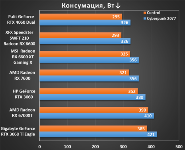

Енергийната ефективност е силната страна на GeForce RTX 4060, като при консумация, сходна с тази на Radeon RX 6600 предлага 27% по-висока производителност при растеризация и около 60% по-висока при РТ. Или при сходна производителност с тази на Radeon RX 7600 при растеризация и 25% по-добра при РТ предлага 30% по-ниска консумация. Като абсолютна стойност разликата от 40-45 Вт не е нещо драстично, но все пак намалява количеството отделна топлина вътре в системата. В общи линии изглежда, че Nvidia са хвърлили ползата от по-ефективният производствен процес за намаляване на консумацията, а не толкова за повишение на производителността.

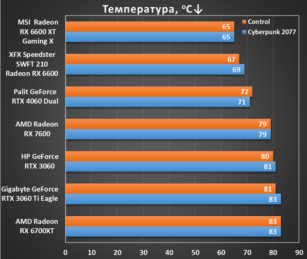

И съответно по-ниската консумация води до по-ниски температури, въпреки сравнително по-опростеният охладител (само 2 топлопровода на фона на 3-4 при останалите модели). Температура от малко над 70 оC при затворена кутия със сравнително бавни вентилатори, при това запазвайки много ниско ниво на шум е доста добър резултат за Palit GeForce RTX 4060 Dual.
