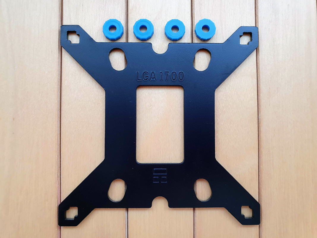

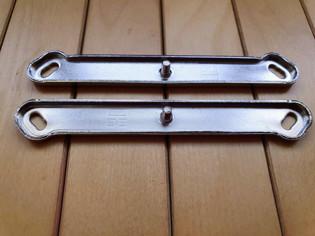

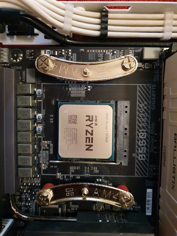

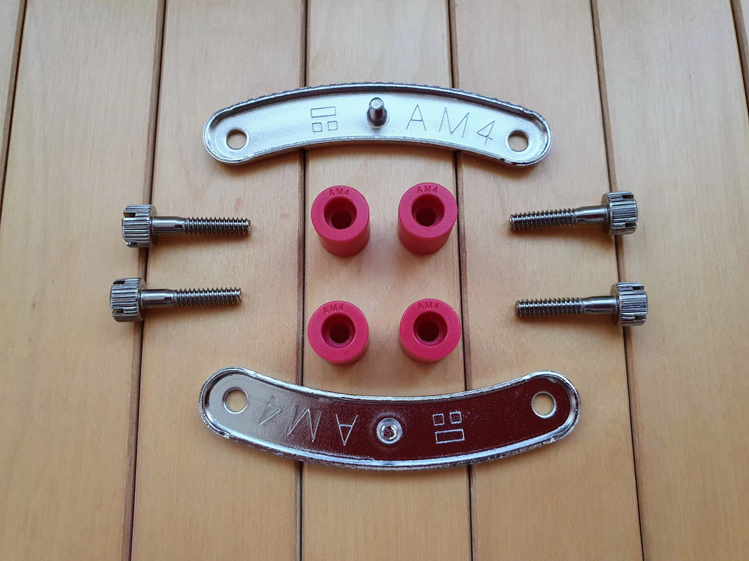

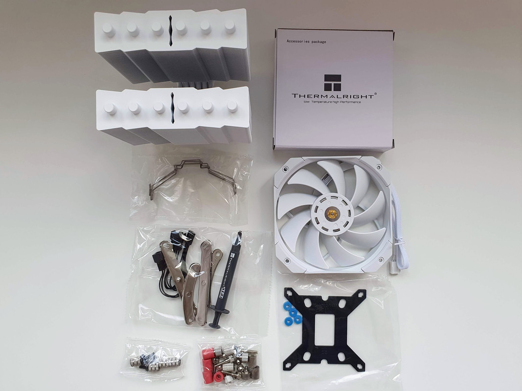

В компактна картонена кутия, защитени от уплътняваща пяна, стоят охладител с вентилатор, а отстрани – малката кутия с аксесоари. Включени в комплекта са монтажни елементи за последните сокети на AMD – AM4 и AM5, за които се използва планката, която идва с дъното, както и две извити греди. За Intel-системи се поддържат сокети 115x/1200/1700 дори и 2011/2066, така че кулата може да влезе в употреба и в по-стара машина, а по-късно да се прехвърли. Комплектът греди този път са прави, а специално при LGA1700 се комбинират със специална задна планка. Хоризонталните елементи имат гравирано логото на Thermalright, което показва внимание към детайла.

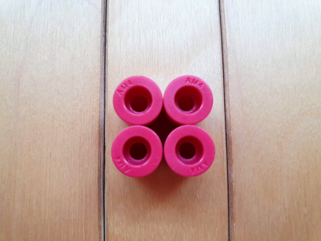

Много приятно впечатление правят и оцветените дистанционери (spacers), които са в характерните за AMD и Intel цветове – червени и сини съответно. При AMD „черешката на тортата“ е малкият надпис „AM4“. Едно освежаване и смяна на „AMD“ ще стои още по-добре, защото сокет AM5 е вече почти на една година.

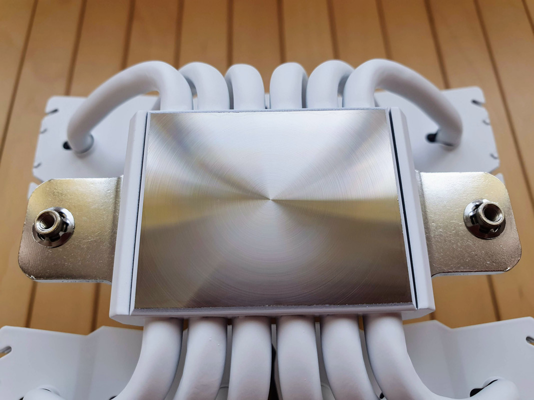

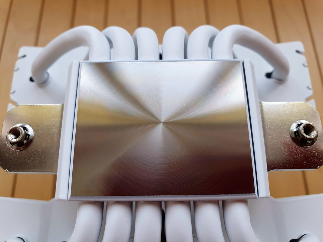

Повърхността на основата на охладителя е идеално гладка при допир, като е полирана до такава степен, че има лек матово-огледален ефект. Както и при Ultra120Ex едва се забелязват слаби следи от фината обработка.

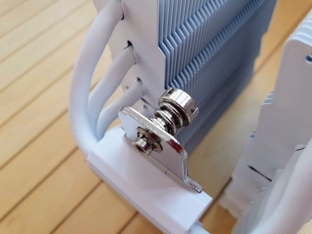

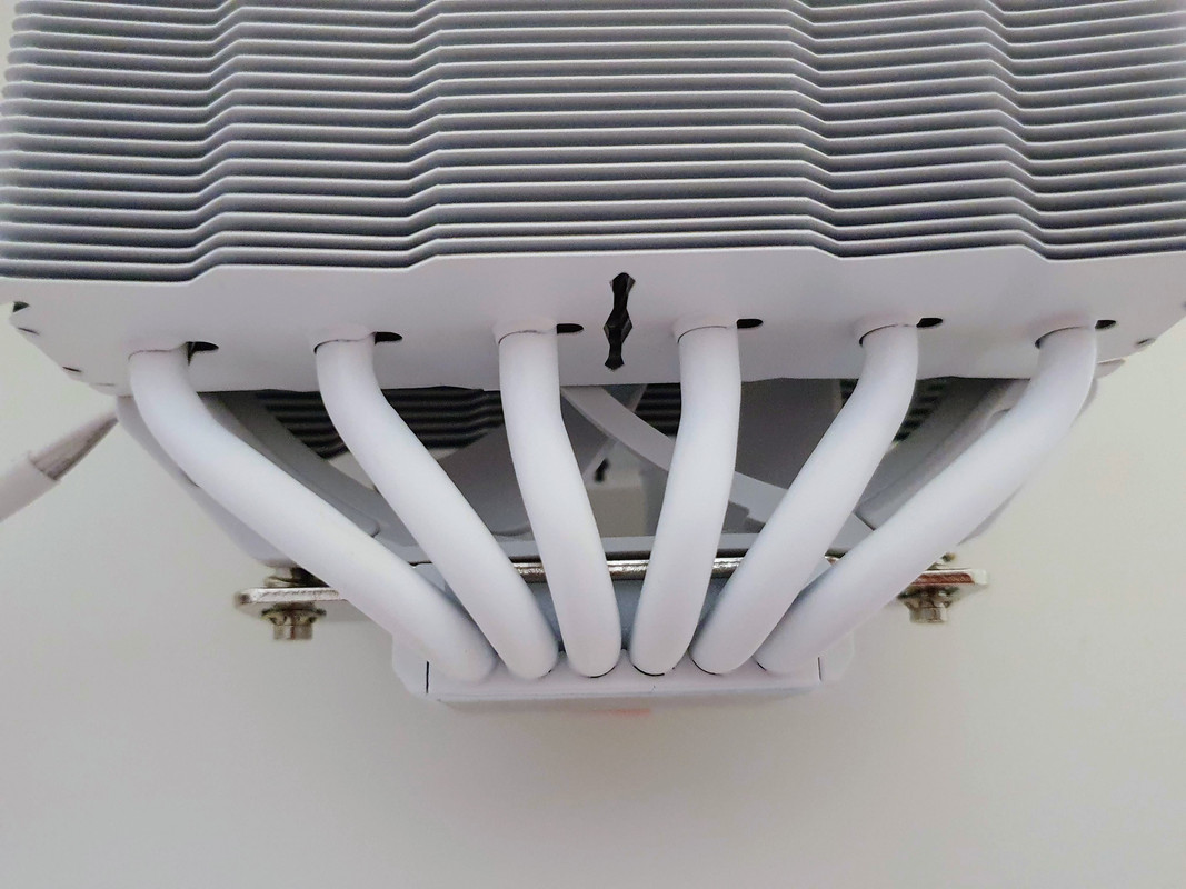

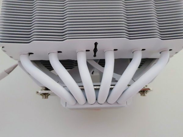

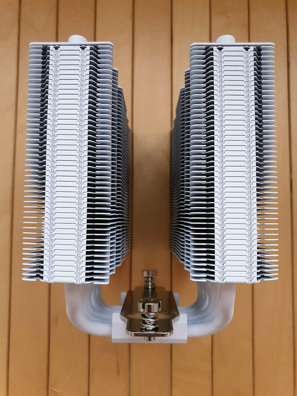

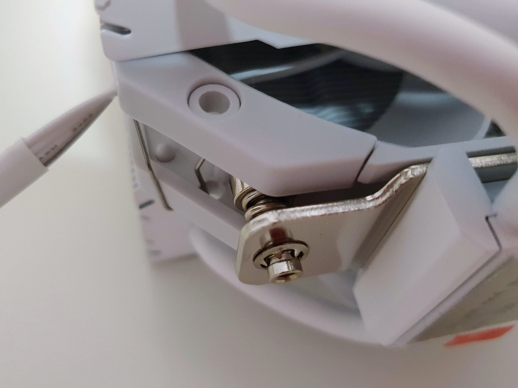

Масивни винтове с пружини са здраво прикрепени от двете страни на средната греда, разположена над шестте тръби. Така охладителят се пристяга изключително лесно. Вглеждайки се малко по-задълбочено, веднага може да забележим една характерна черта за трите охладителя от списъка горе – нестандартната заоблена рамка за вентилатор. Може би вече се досещате, че това благоприятства за по-плътен монтаж в основата и позволява максимално използване площта на витлата.
В противен случай, правите страници биха повдигнали минимално целия вентилатор, за което виновник се явява механизмът за пристягане. На снимките по-долу се вижда разликата при квадратна (ляво) и заоблена (дясно) рамка:

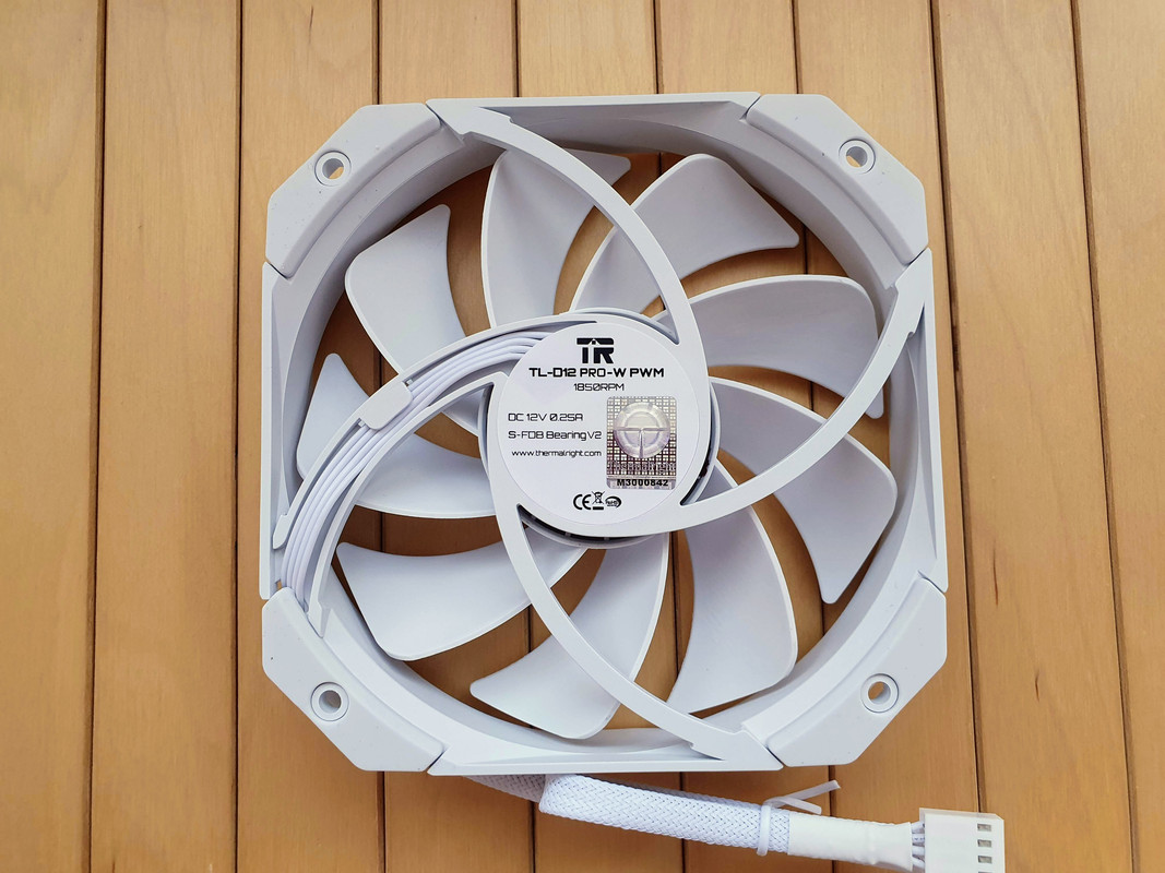

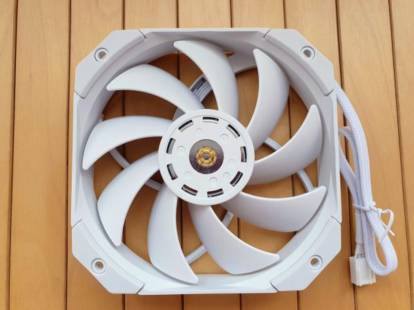

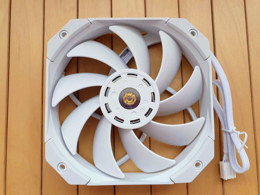

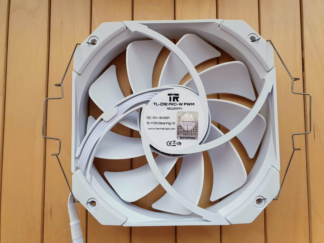

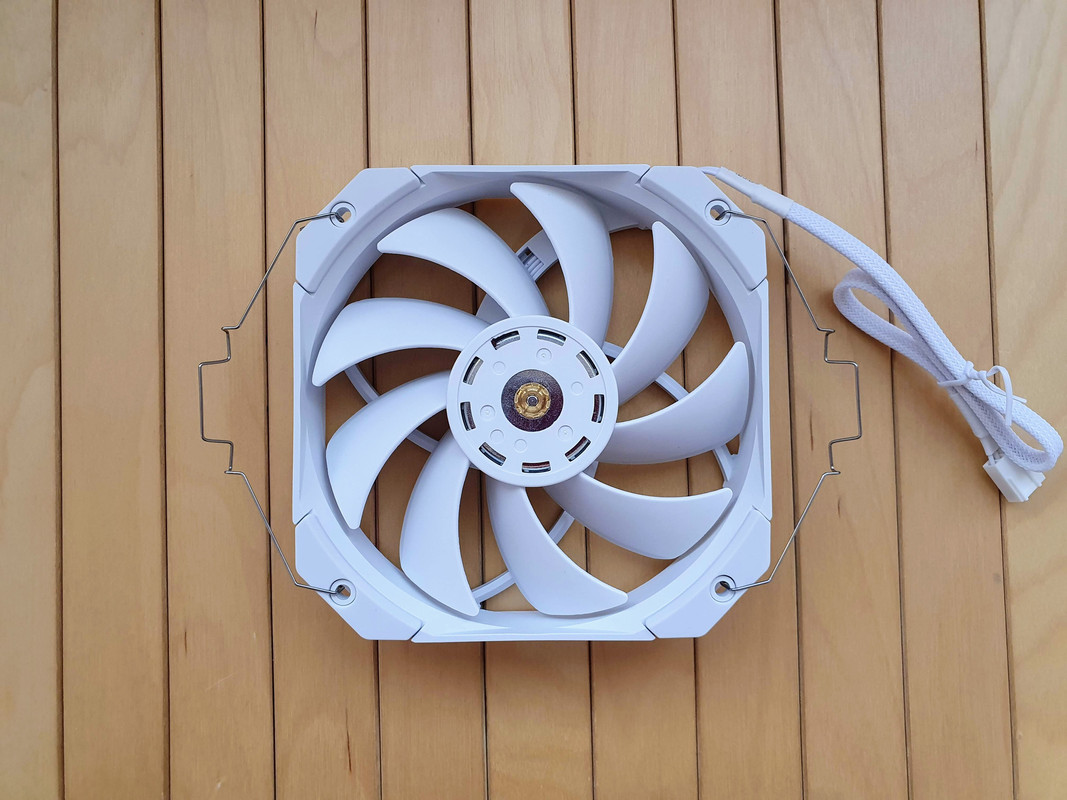

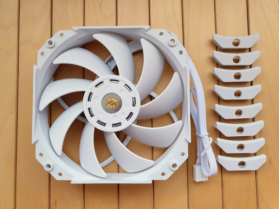

Оригиналният вентилатор е TL-D12 PRO (W) и има 9 витла. Кабелът му е облечен със здрава оплетка в същия цвят, което е много подходяща добавка, показваща за пореден път прецизност и старание при изработката. След кратко проучване обаче, този заоблен модел изглежда не се продава самостоятелно.

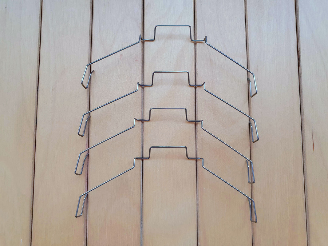

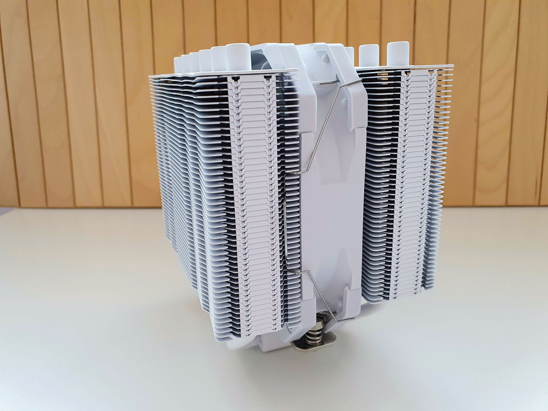

Четирите включени телени скоби за фиксиране точно на два такива вентилатора се превръщат в странен избор, защото с тях не може да се закачи стандартна рамка – просто разстоянието между отворите ще е по-голямо. Би могло поне вторият комплект да бъде предвиден за 120 мм. вентилатор, но реално такъв едва ли ще притрябва.

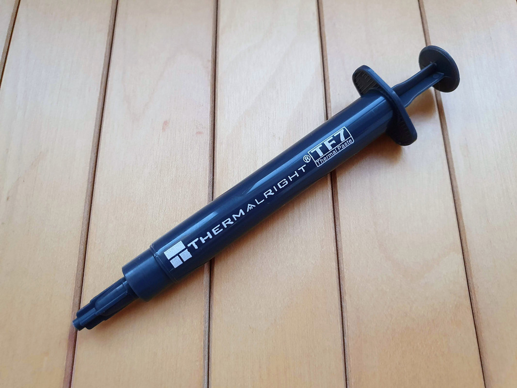

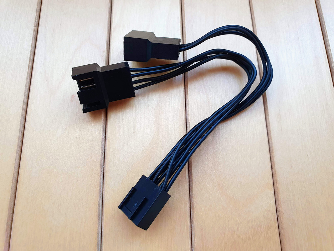

Има включен и „4-pin PWM splitter“ или „Y-Cable“, който обаче нито има оплетка на кабелите, нито отговаря цветово при модела в бяло, което носи една скромна забележка по адрес на Thermalright. Комплимент към аксесоарите е малка спринцовка TF7 термо-паста, която този път беше с отлична консистенция, а откъм представяне при вторично тестване е на същото ниво като използваната Arctic MX-6.

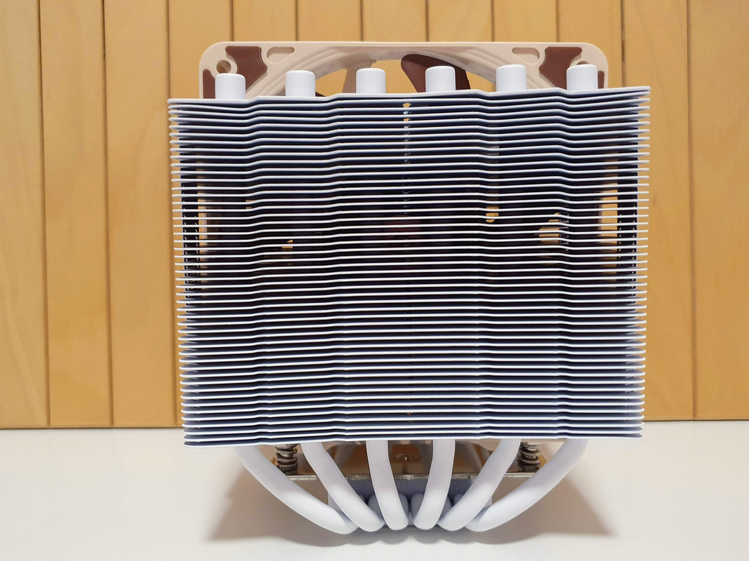

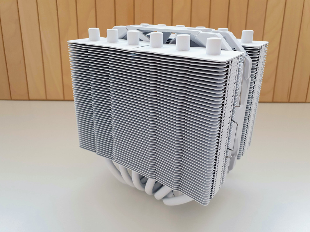

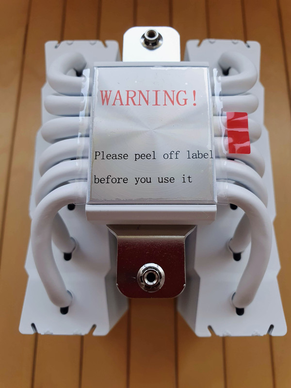

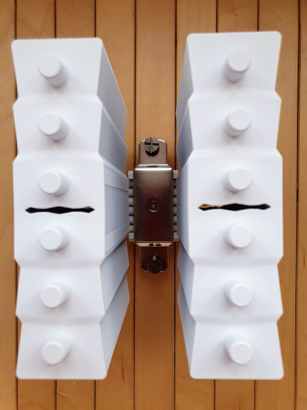

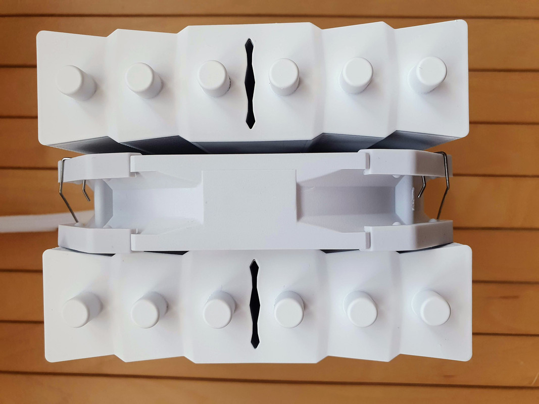

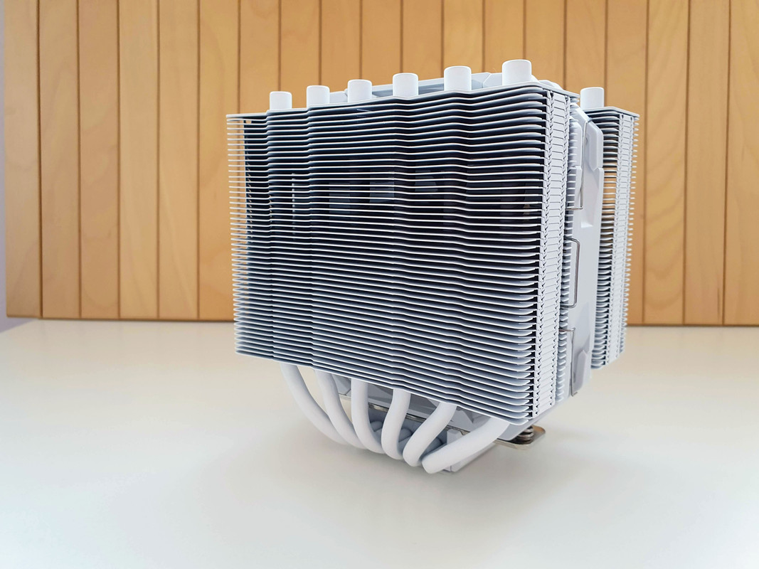

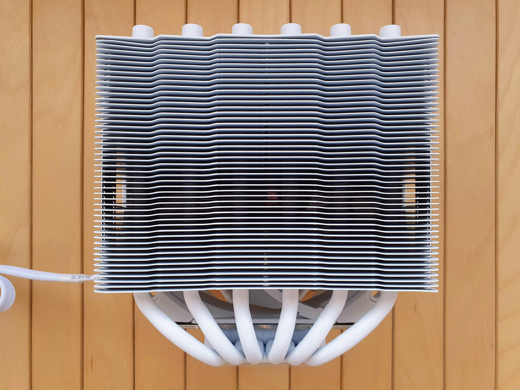

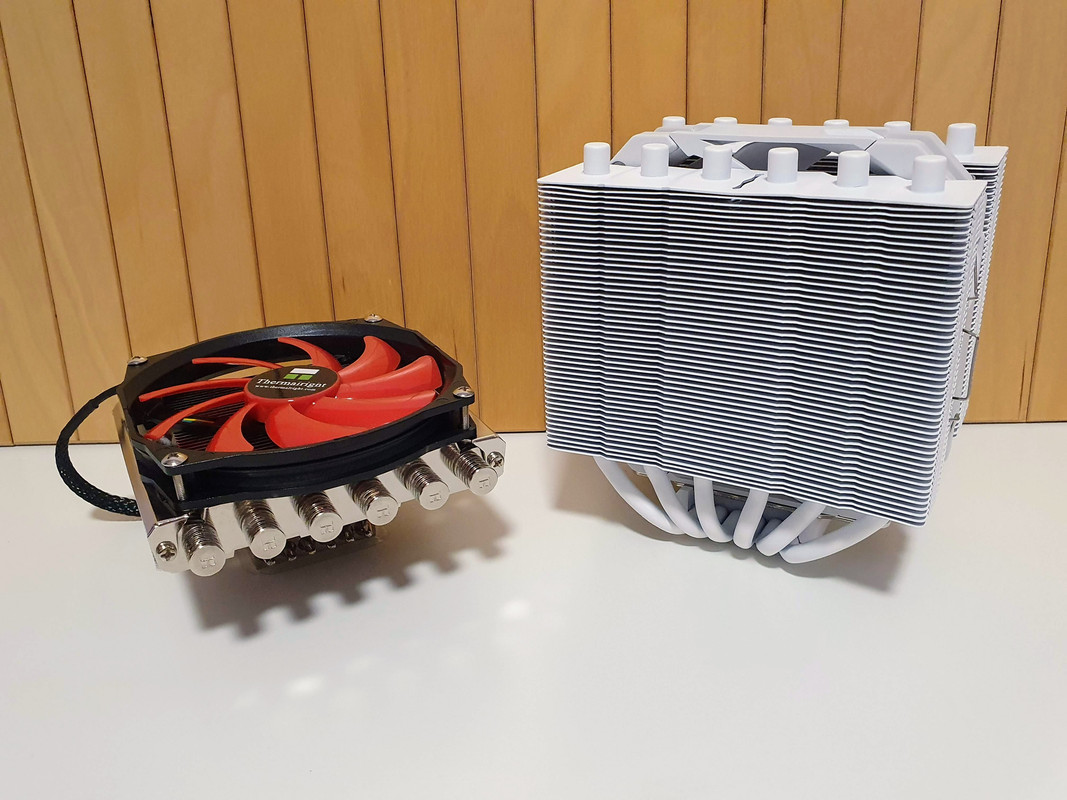

Ако се вгледаме в радиатора, формата му е абсолютно симетрична. Поглед отгоре разкрива интересен профил при ламелите – на зигзаг. Благодарение на това се получават малки празни отвори или „въздушни джобчета“, които помагат за по-добро движение на въздушния поток и намаляват ефекта на т.нар. „мъртва зона“ зад мотора на вентилатора. В най-тясната част разстоянието между двете секции е точно 30 мм, което позволява и по-сериозен вентилатор. За завършеност – красиви цилиндрични накрайници покриват върховете на тръбите.

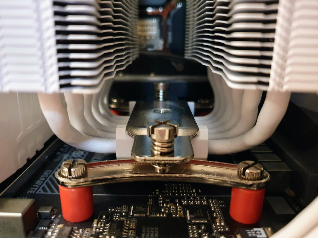

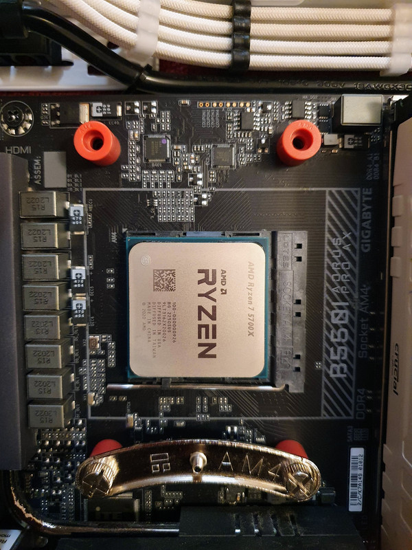

Последната ми незначителна критика е относно закрепянето на задната планка за AM4 към успоредните греди. Дълъг болт свързва двата елемента, като от горната страна на дъното се ползват червените втулки, които са леко хлабави в началото и трябва да се подходи с малко повече внимание. При Intel всичко е метално, с изключение на сините дистанционери, и съответно няма да има излишно движение.

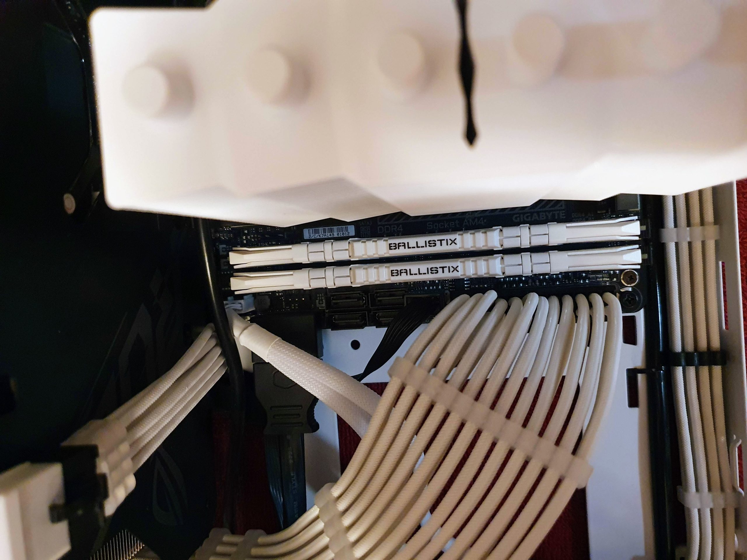

При ширина от малко над девет сантиметра охладителят е напълно съвместим с паметите дори при най-малките дъна.

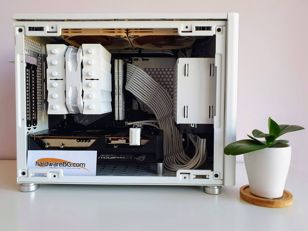

  • Процесор: Ryzen 7 5700X (1)
  • Дъно: Gigabyte B550I Aorus Pro AX
  • Памет: Crucial Ballistix 2x16GB @ 3600MHz
  • Дискове: Kingston A2000 500GB + 1TB
  • Видео: Asus ROG Strix Radeon RX 6600 XT OC Edition
  • Захранване: Seasonic Focus SGX-450
  • Кутия: Cooler Master MasterBox NR200P

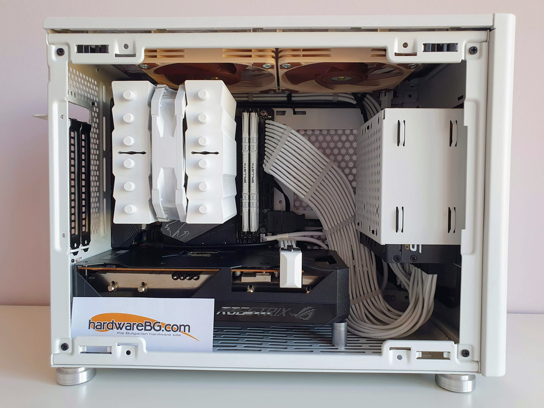

  5. При Silver Soul 135вентилаторът е вкарващ, а горе изкарват двата A12x15 PWM на 1000 rpm.

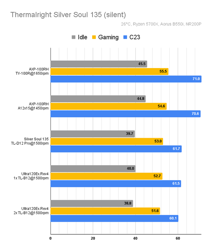

Ето резултатите за любителите на тишината:
Въпреки че постановката спрямо Ultra120Ex с един вентилатор е най-близка, двойната кула учудващо се държи минимално по-добре в покой. Сходни са температурите в игри и при пълен товар, което говори колко успешно се справя Silver Soul 135.

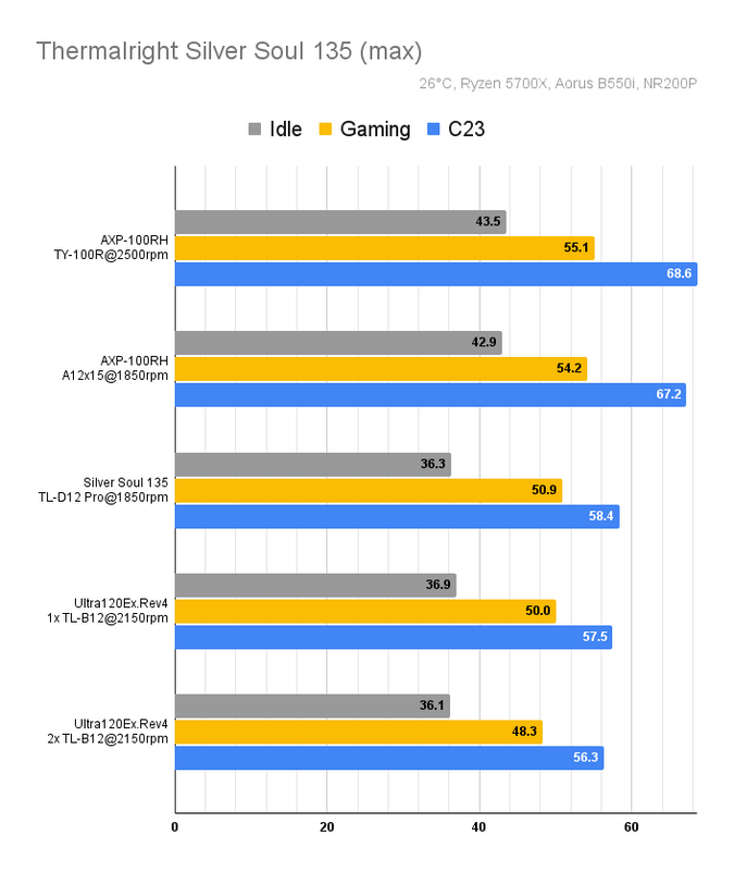

Проследяваме и резултатите при пълни обороти на вентилаторите върху всеки охладител, докато горните (ако има такива) остават фиксирани:
Преимущество от 10 градуса в Cinebench спрямо AXP-100RH е възхитително. Способностите на компактната двойна кула определено са внушителни. Ultra120Ex с по-сериозните си характеристики и размери взима само по около градус преднина за всеки добавен вентилатор. Шумът от TL-D12 Pro е малко по-силен спрямо тънкия A12x15 PWM, но дори на 1850 rpm е в съвсем поносими граници.
