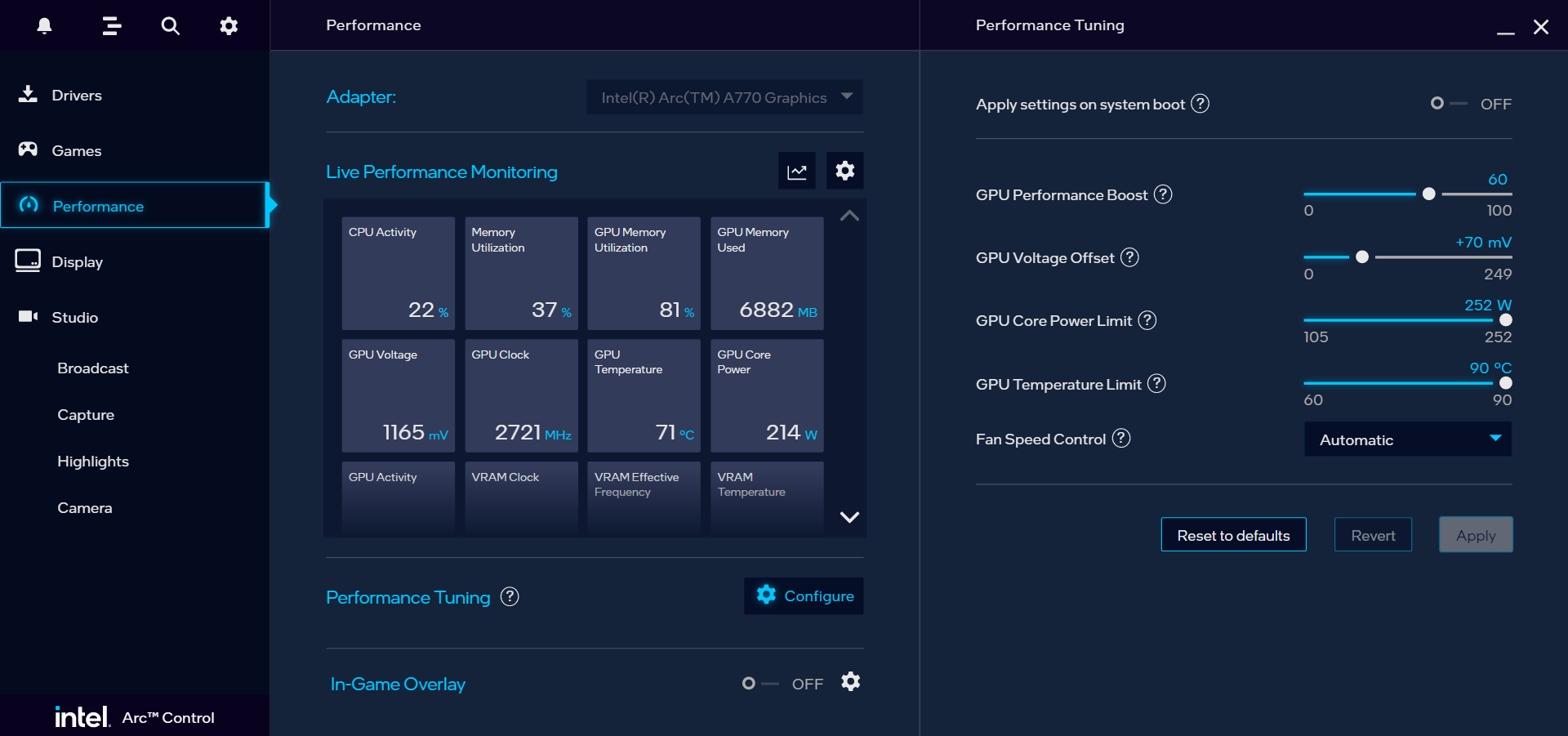

Друг потенциален проблем са недомислици в Arc Control Center, софтуера на Intel за управление на графичните адаптери, който се опитва да интегрира функционалност подобно на AMD Adrenaline. Първоначално този софтуер работеше само като овърлей, което е доста неудобно, ако се опитвате да правите някакви настройки извън играта, като в последствие от Intel добавиха възможност да работи и като нормално Windows приложение. По някаква причина обаче стандартно е активиран смесения режи, което в началото може да ви е объркващо.

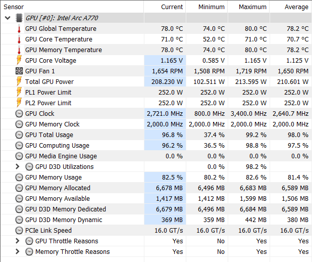

След това, разполагате със секция за овърклок, но в нея липсва управление на скоростта на паметта, а частта, която управлява честотата на ядрото не е ясно какво точно „добавя“, тъй като стойностите варира то 0 до 100, но това определено не са мегахерци. Например повишаването до 100 води до незабавно забиване, като аз лично успях да използвам стойности около 50-60, каквото и да е това. Това доведе до повишение на честотата, поне показвана от MSI Afterburner и HWInfo 64, до 2721 МХц, което е доста над 60 МХц :). Типично софтуерът показваше 2400 с редки падове до 2350 МХц, което води и до факта че изобщо не съм сигурен че това е реалната работна честота на графичният адаптер, тъй като 2400 се предполага да е пиковата турбо честота. Във всеки случай успях да се сдобия с относителна стабилност след увеличаване на напрежението с +70 мВ и разширих позволената консумация с до 252 Вт за графичния процесор (от оригиналните 210 Вт). Реалният прираст обаче в няколкото тествани игри се оказа в рамките на 2-3%, което ми говори че или адаптерът е сериозно ограничен от производителността на паметта или реалните честоти не са това, което се показва в използваните от мен софтуери.
