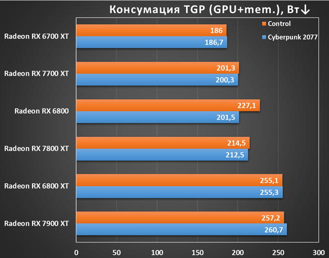

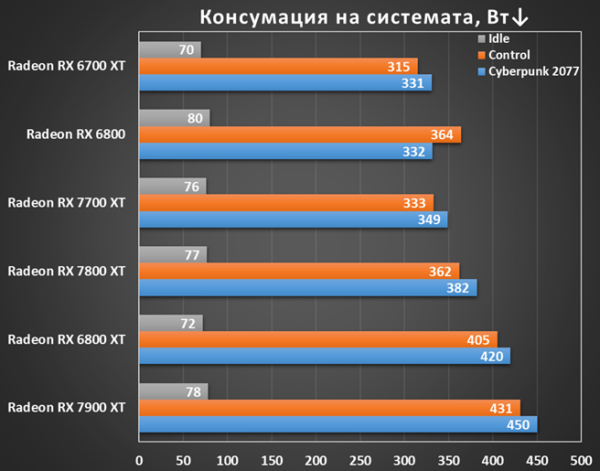

Както може да се очаква от заявените нива на консумация, новите графични модели не са сред най-икономичните на пазара, но пък не може да се каже че демонстрират някакви особено лоши нива. Radeon RX 7700 XT демонстрира под 10% по-висока консумация от Radeon RX 6700 XT, но пък предлага с 30% по-висока производителност. Radeon RX 7800 XT има сходно ниво на консумация с тази на Radeon RX 6800, но предлага производителност по-висока от тази на Radeon RX 6800 XT. И все пак това означава че най-вероятно моделите на AMD губят откъм енергоефектвиност спрямо сходните модели на NVidia.

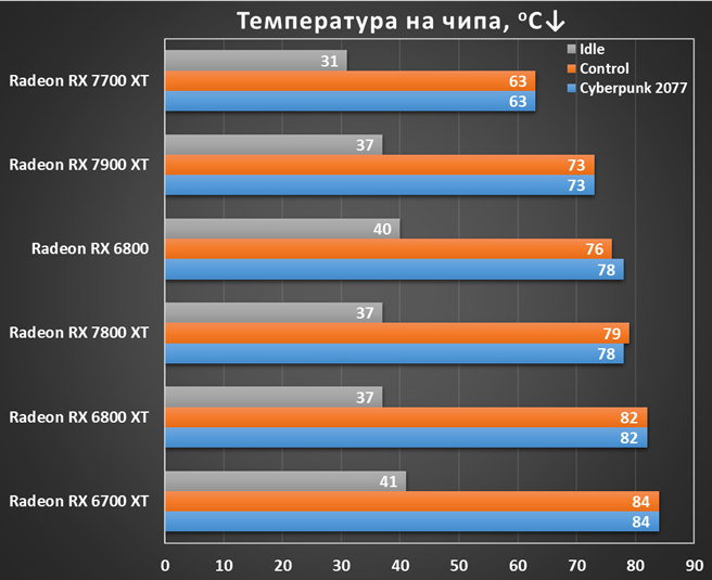

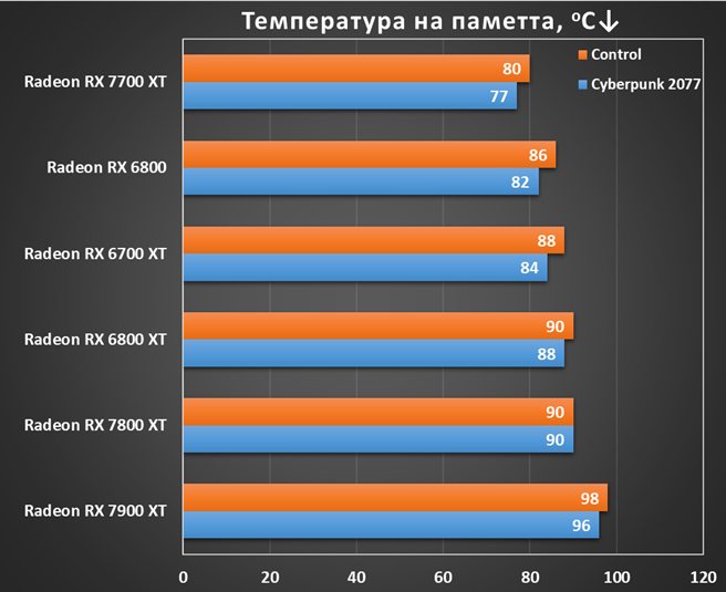

Температурите в дадения случай зависят най-вече от охлаждането на чиповете, като в случая следва да се отличи Sapphire Radeon RX 7700 XT Pulse, коjто, благодарение на по-масивния си радиатори демонстрират съществено по-ниски температури от останалите карти. Към него би могъл да се присъедини и Sapphire Radeon RX 6800 Nitro+, ако не беше ограничен до толкова ниски нива на оборотите на вентилаторите си. На свой ред AMD Radeon RX 7800 XT демонстира охлаждане, което е адекватно, но нищо изключително, като поне остава под 80 oC, а и като ниво на шум все пак се чува на фона на вентилаторите в кутията, без обаче да дразни.
