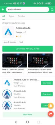

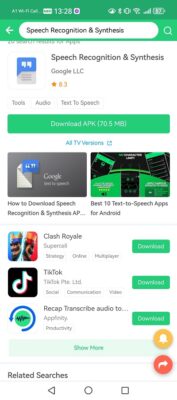

- Android Auto
- Google Voice
- Google Maps (но можете да използвате и Wase, ако желаете)
- Speech Recognition and Synthesis from Google
Това са „няколкото“ приложения, които ще са ви необходими. Имате вариант да ги изтеглите през Aurora Store, ако сте решили да използвате този „външен магазин“ за достъп до приложенията налични в Google Play Store, а чрез Google Play (под GBox). Друг вариант е да използвате APKPure (www.apkpure.com) и да изтеглите необходимите APK (инсталационни файлове) на споменатите приложения. Ние избрахме този източник, като чинно си изтеглихме файловете през APKPure и ги инсталирахме. Конкретна последователност не е нужно да бъде спазвана – просто ги инсталирайте едно по едно, без да ги стартирате.

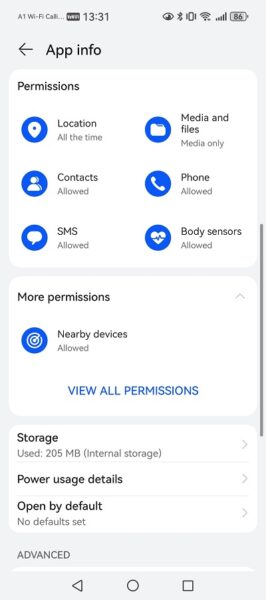

След като имате всички споменати приложения инсталирани на смартфона Pura70 Series, сега остава да зададете няколко „позволения“ (Permissions). Става дума за microG Services, Google Maps и самият Android Auto.
Всички тези опции, които на снмката са „Allow“ и оцветени в синьо трябва да са по същият начин и на вашият телефон. Липсата на пълноценен достъп може да ограничи или изобщо да направи невъможна употребата на Android Auto. При един (фабричен) GMS смартфон тези Permissions са изначално позволени. Освен тях трябва да позволите и „Nearby Devices“ в опцията „More Permissions“. Това трябва да се направи както за microG Services, така и в настройките на самият Android Auto.

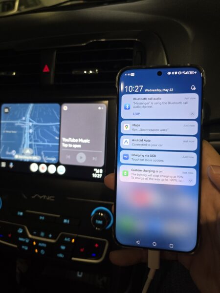

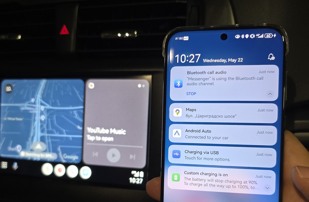

След като всичко това е инсталирано и „позволено“, време е да включите вашият смартфон Pura70 Series с кабел към колата и… e voila. Android Auto функционира.
Тук е важно отново да обърнем внимание и на самият кабел – ако вашият автомобил притежава единствено конектор USB Type-A (по-старият стандарт) ще е добре да си намерите качествен кабел USB Type-A-to-Type-C. По-обикновените и евтини кабели може и да са проблем. Ако вашият автомобил притежава конектор USB Type-C, тогава просто използвате кабела, който е приложен в окомплектовката на смартфона.

В настройките на microG Services трябва ВСИЧКИ permissions (разрешения) да са позволени. От-до, без изключение. Все пак това е „Google Play Services/Google Mobile Services“ на телефона и трябва да има достъп до всичко, иначе се появяват аномалии…
