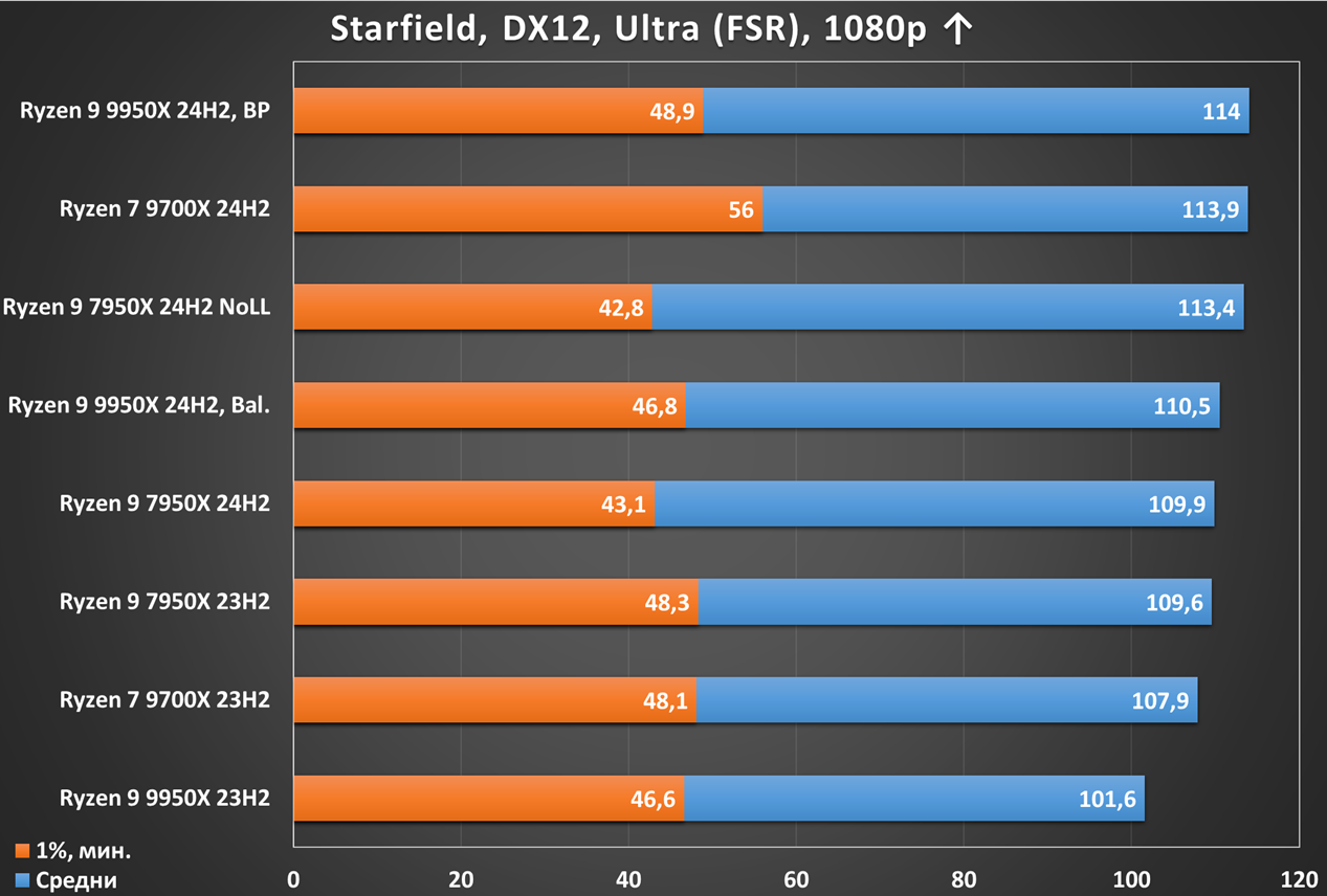

ААА игри

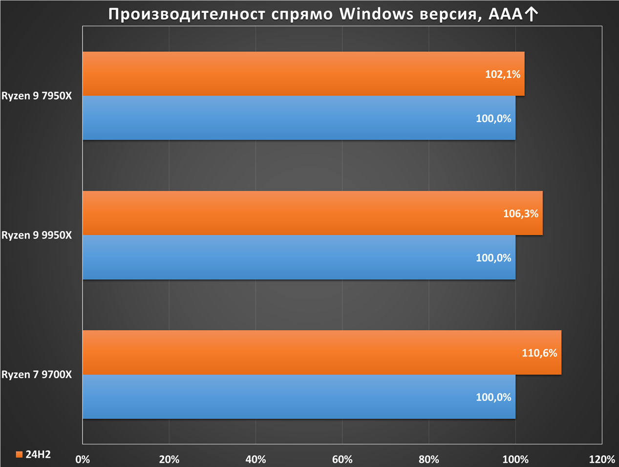

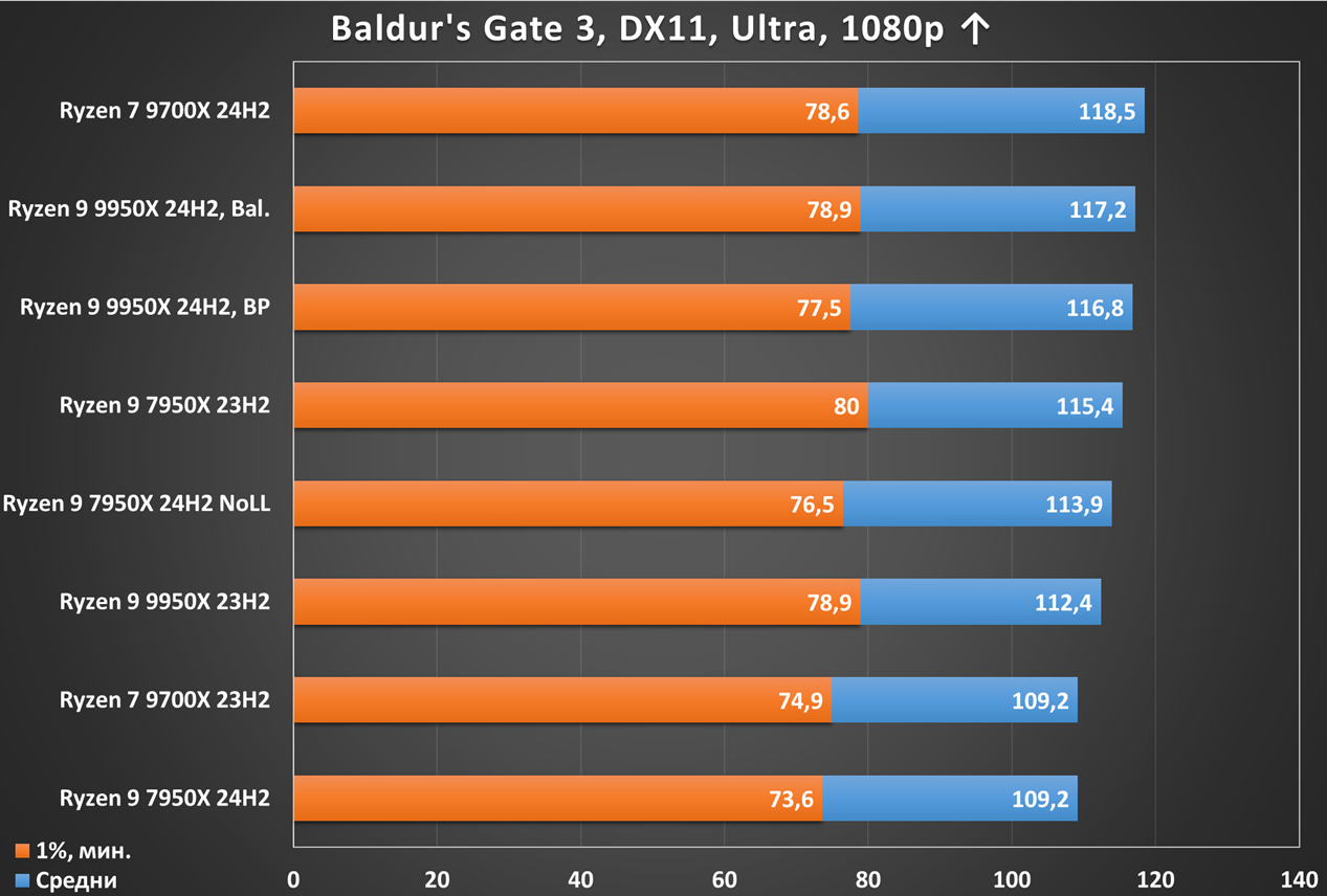

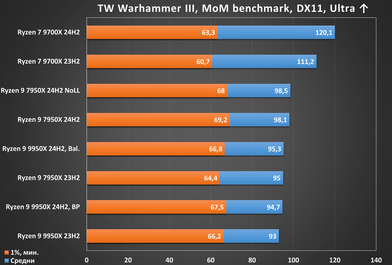

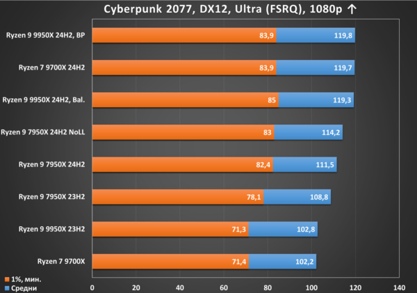

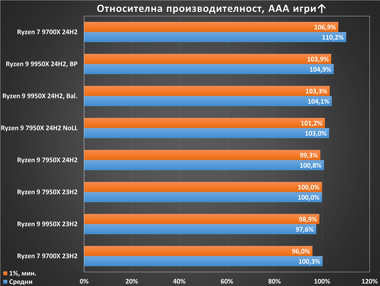

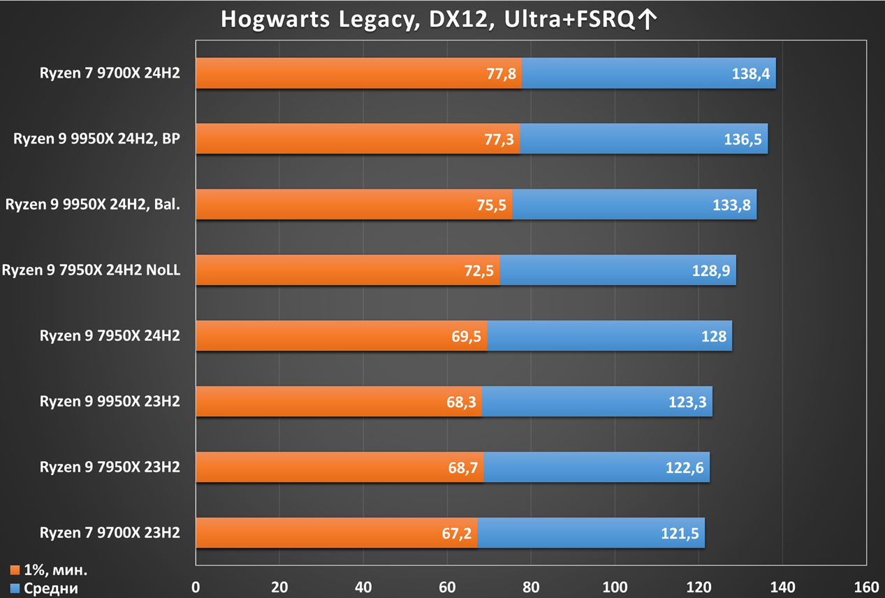

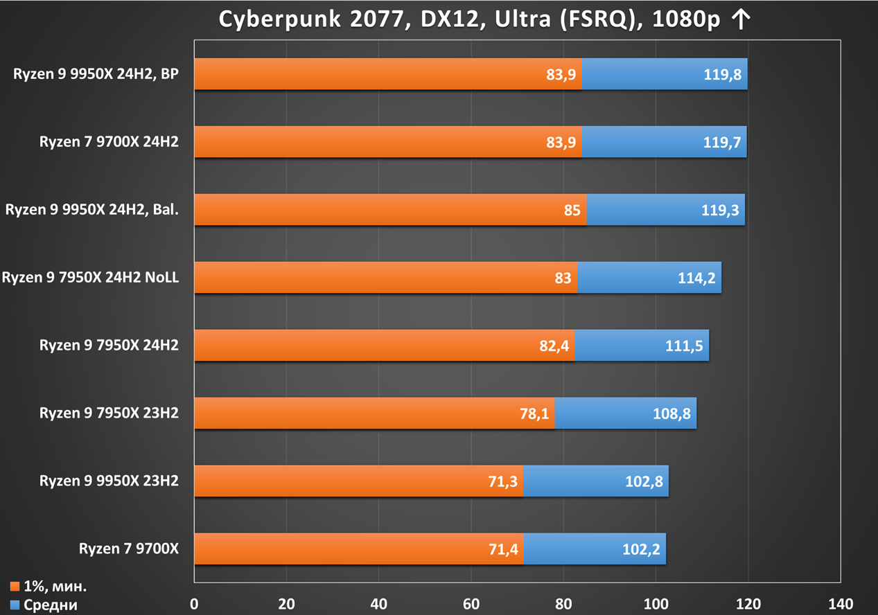

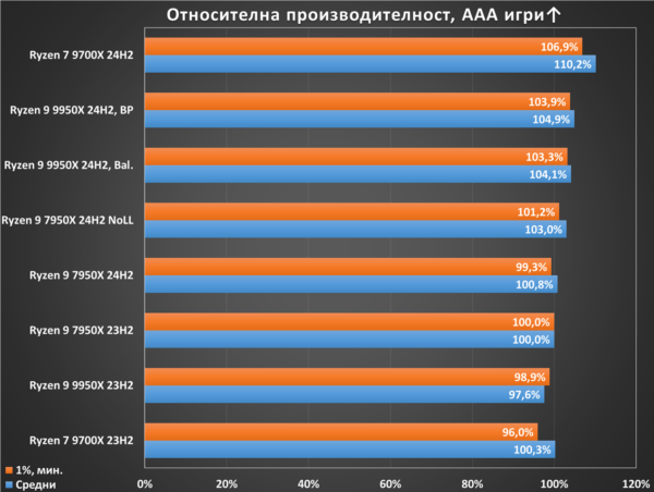

Тук нещата са малко по-изчистени и по-ясни, тъй като липсва вариацията от версиите на игрите. И ползата от комбинацията от новата версия на Widnows+нов фърмуер се вижда доста по-ясно, като в 3 от игрите Zen 5 моделите отбелязват доста съществен прираст. Това са Cyberpunk 2077, която беше една от проблемните игри за архитектурата преди, Hogwarts: Legacy и Starfield, където Ryzen 9 9950X и Ryzen 7 9700 X демонстрират прираст от над 10% в поне един от кадровите показатели. Ryzen 9 7950X също демонстрира прираст в тях, но е примерно наполовина. В добавка Ryzen 7 9700X демонстрира прилично подобрение и в останалите 3 игри, макар и да не превишава условната граница от 10%, отвъд която се предполага разликата да е забележима от потребителите.

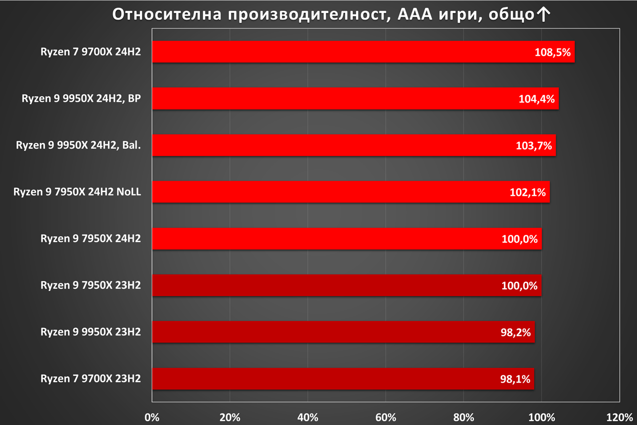

Средно резултатите се обръщат, като в предишното ревю Zen 3 изоставаше минимално зад Zen 4, но сега виждаме че нещата се обръщат до леко превъзходство. При все това, разликата между Ryzen 9 7950X и Ryzen 9 9950X едва 2% предимство за вторият, което не може да се каже че води до някакъв съществен прираст в производителност. Но поне сега не може да се говорим за регресия в средно отношение.
