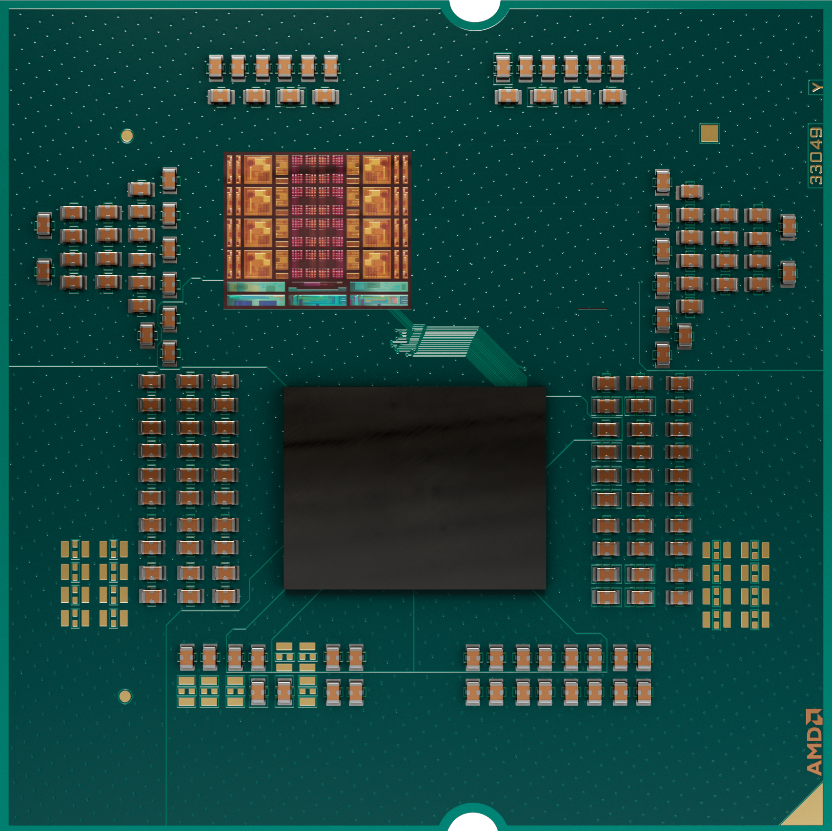

След 2 поколения на пазара, “X3D” стана нарицателно за отлична производителност в игрите и за най-добрите гейминг процесори в рамките на дадената платформа, а в случая с Ryzen 7 7800X3D – най-добрият гейминг процесор за поколението като цяло. Това се дължи на добавеният допълнителен L3 кеш с 3D монтаж върху чиплета с процесорните ядра, който утроява достъпната кеш памет. И след като 2 поколения от AMD използваха една и съща конфигурация, ето че имаме първата голяма промяна в технологията и тоя е от решаващо значение за новият модел – за първи път допълнителната кеш памет се разполага под, а не над чиплета, като освен това кристалът е променен, за да покрива сам цялата основа. Това елиминира нуждата от изравняващи вложки над процесорните ядра и съответно подобрява сериозно ефективността на топлоотдаване, тъй като намалява и разстоянието между кристала и топлоразпределителната капачка.
