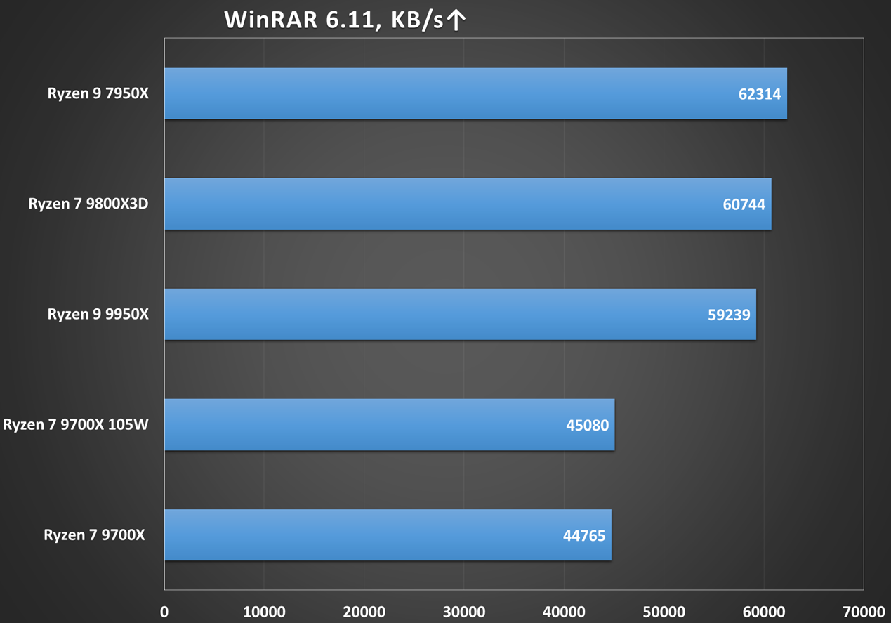

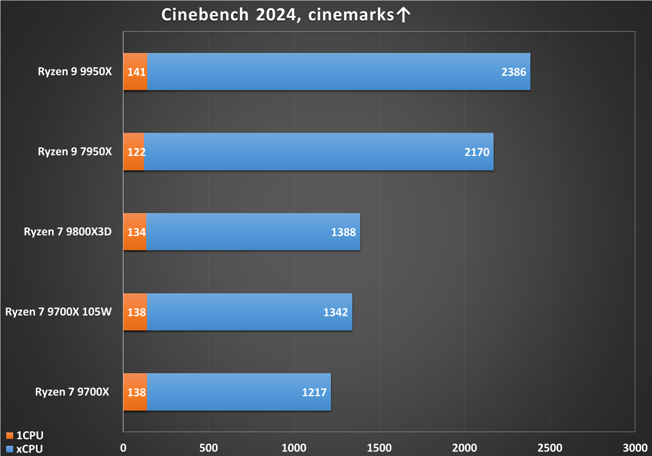

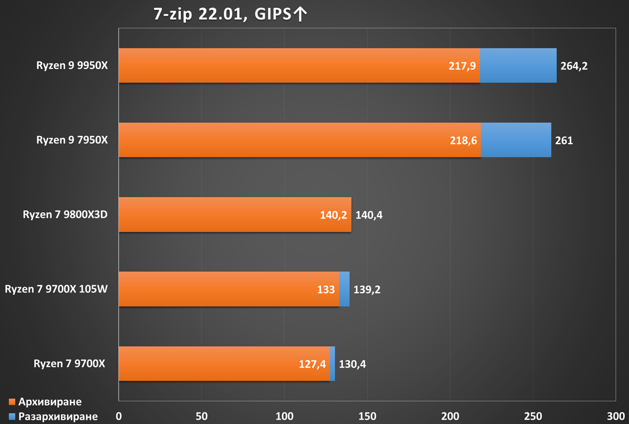

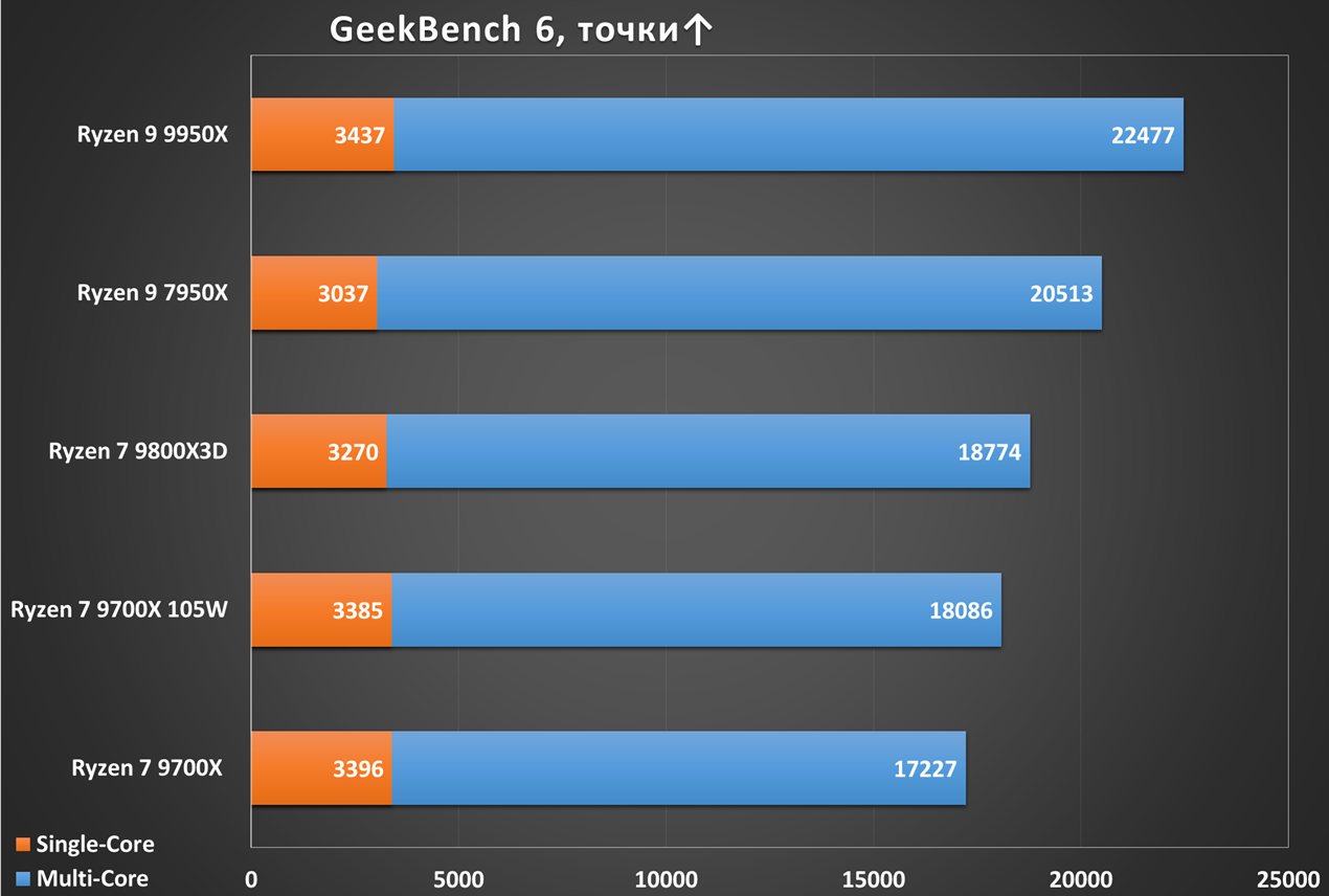

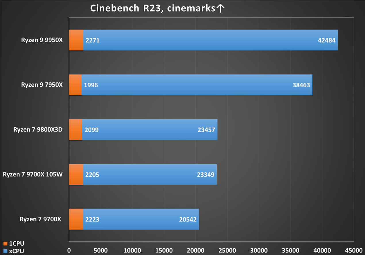

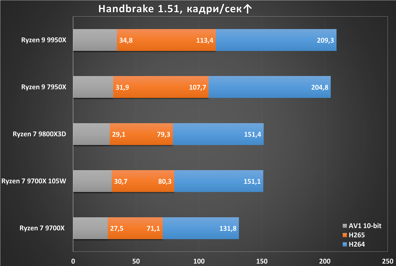

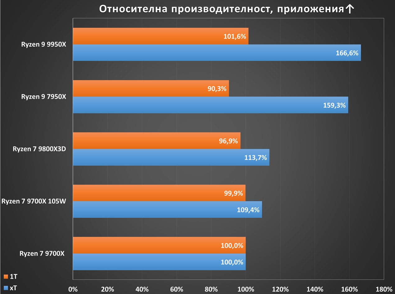

Както може да се очаква, предвид намалената максимална честота и увеличението на TDP, Ryzen 9 9800X3D губи мъничко от еднонишковата си производителност, но компенсира със стабилен ръст от почти 14% при многонишковата производителност спрямо Ryzen 7 9700X на стандартни настройки. Увеличението на TDP до 105 Вт. на последния, демонстрира че голяма част от прираста идва от по-големият аванс за консумация, но също така показва, че не всичко идва само от там. Допълнителната кеш памет позволява драстично увеличение на WinRAR резултата, който отскача до нивата на 16-ядрените модели или с цели 35% и по-умерено увеличение във 7-Zip. Така че дори и при практически еднаква консумация, Ryzen 9 9800X3D предлага малко по-висока производителност средно. А това никога досега не се беше случвало в предишните поколения.

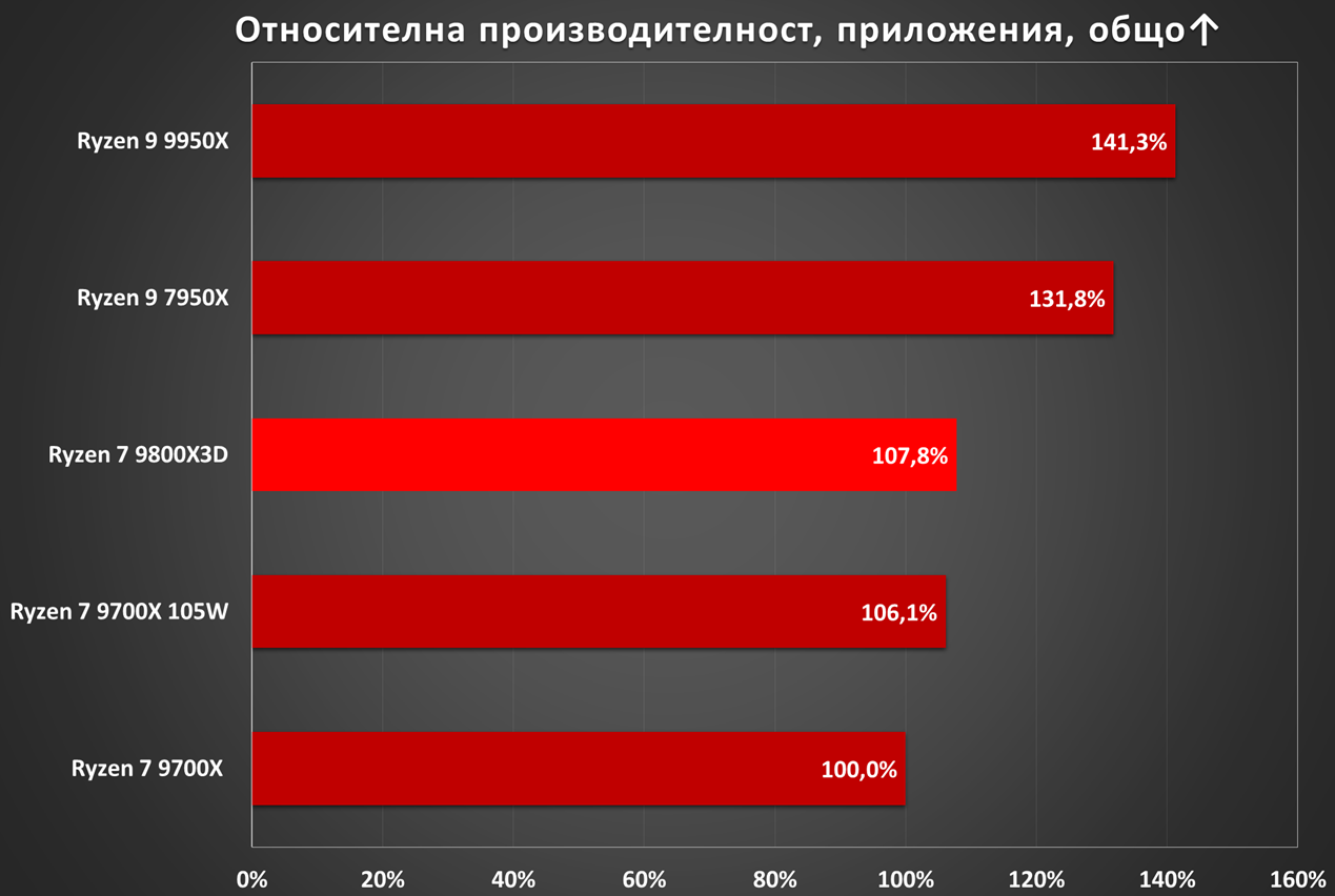

Макар и да нямам под ръка Ryzen 7 7800X3D в момента за сравнение, смятам че предложените 15% прираст от AMD са най-вероятно реалистични и дори може би са леко консервативни. Заедно с това Ryzen 7 9800X3D спокойно може да предложи по-добра производителност за работа дори спрямо не чак толкова старият 12-ядрен модел Ryzen 9 5900X. Тоест дори да го взимате не само за игри, производителността и за работа е доста добра, макар естествено доста под нивото на текущото поколение 12- и 16-ядени модели. Разбира се, ако работата е основната дейност на компютъра ви, по-добре се насочете именно към двучиплетните модели с повече ядра.
