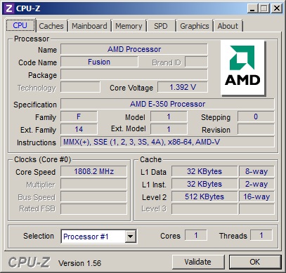

В известен смисъл може да звучи ненормално да говорим за овърклок на подобен процесор и машина като цяло, но така или иначе от ASUS са ни дали тази възможност, поради което решихме да проверим как се справя E350 със завишаването на работната си честота. Както вече е ясно, говорим за номинални 1.6 GHz при захранващо напрежение от 1.35V (под товар). Така без да се интересуваме от Vcore, посредством стойността на FSB повишавахме честотата на ядрата през 16 MHz до достигане на максимално стабилните 1.76 GHz. Това е с 10% повече и като се има в предвид, че все още не сме докосвали напреженията, можем да кажем, че е не лошо постижение. На някои платки, които не позволяват за контрол над Vcore, това щеше да е максимумът. При Е35M1-M Pro обаче, едва започвахме.
При зададени почти 1.4V Vcore, процесора съумя да предложи стабилни около 1.81 GHz. Възможно е някои бройки да издържат и 1.82 GHz и дори 1.83 GHz, но в конкретния случай постигнатото бе показаното на снимката. След повишаване на напрежението до 1.46V, процесора зареждаше Windows дори на 1.92 GHz, но не бих казал, че бе 100% стабилен. В резултатите след малко ще видите и няколко замервания при честота именно от 1808 MHz.
Овърклока бе важен и поради една друга причина – да установим дали тези допълнителни 200 MHz ще се отразят благоприятно на работата между процесора и външен графичен ускорител, като Radeon HD6850. За съжаление при наличието на 12.5% повече мегахерци, прираста в 3D производителността бе около 10%. По груби сметки и предположения, на Brazos му трябва двуядрен процесор с работна честота от около 2.6 GHz, за да има смисъл да инсталирате дискретен графичен ускорител и реално да можете да се възползвате от възможностите на бързото графично ядро.
