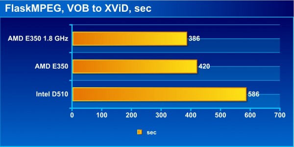

FlaskMPEG
В този тест по-ниският резултат е по-добър. Вижда се, че при такъв тип енкодинг, E350 на AMD е осезаемо по-бърз с около 40% по-добра производителност при почти идентична честота.

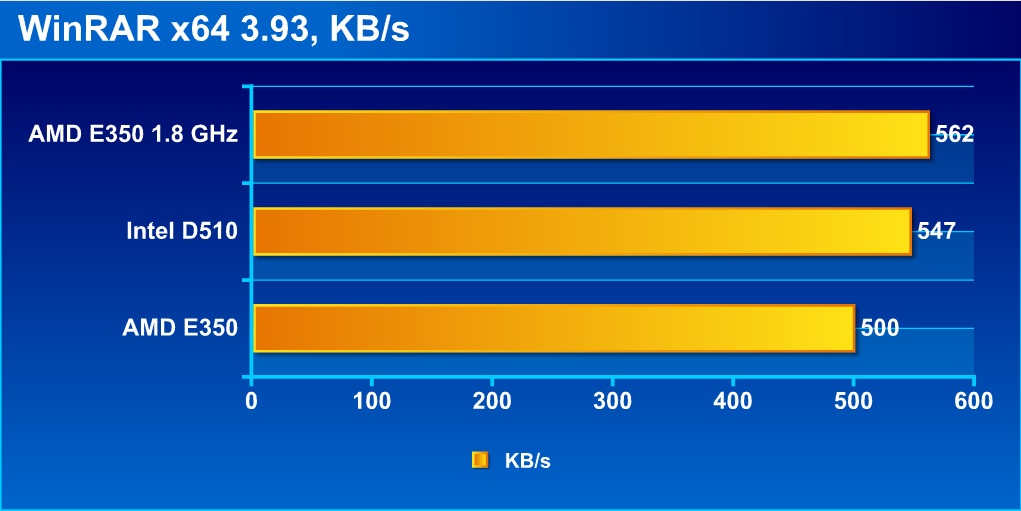

WinRAR x64
WinRAR-а фаворизира наличието на Hyper-Threading, което се отразява на резултата на D510 и процесора на Intel реализира минимална преднина от 10%.

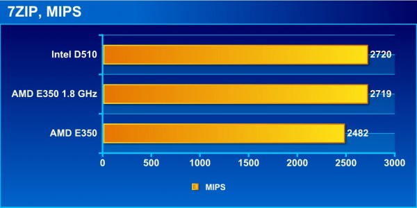

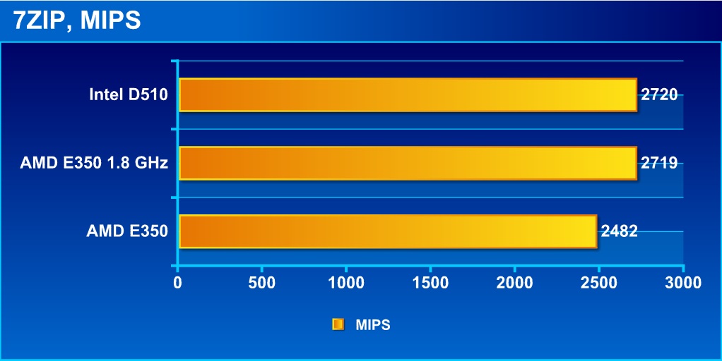

7Zip
Подобно на WinRAR, и под 7Zip наличието на Hyper-Threading оказва своето влияние и Atom D510 е малко по-бърз от конкуренцията.

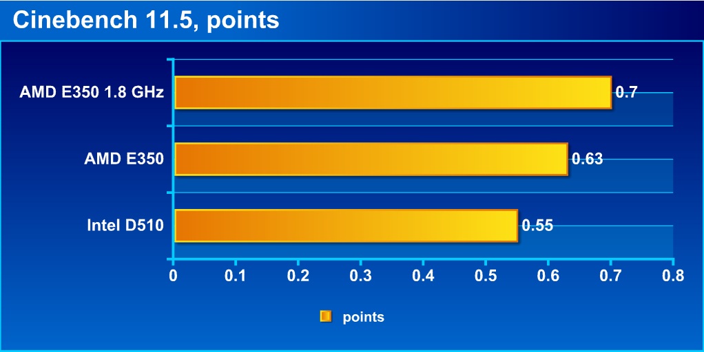

Cinebench 11.5
Макар че Cinebench 11.5 не е точно софтуера, с който да показваме производителността на този тип чипове, чистата процесорна производителност може да бъде измерена. Тук AMD E350 е почти 15% по-бърз от Atom D510, а след овърклок добавя още 10%.

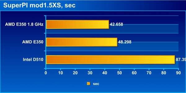

SuperPI
И в този тест по-ниският резултат е по-добър, а колкото до показаните стойности – не мисля че се нуждаят от коментар.

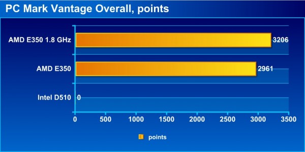

PC Mark Vantage
За съжаление машината с Atom D510 нито веднъж не успя да завърши Overall теста на PC Mark Vantage, поради което не можем да направим и директно сравнение.

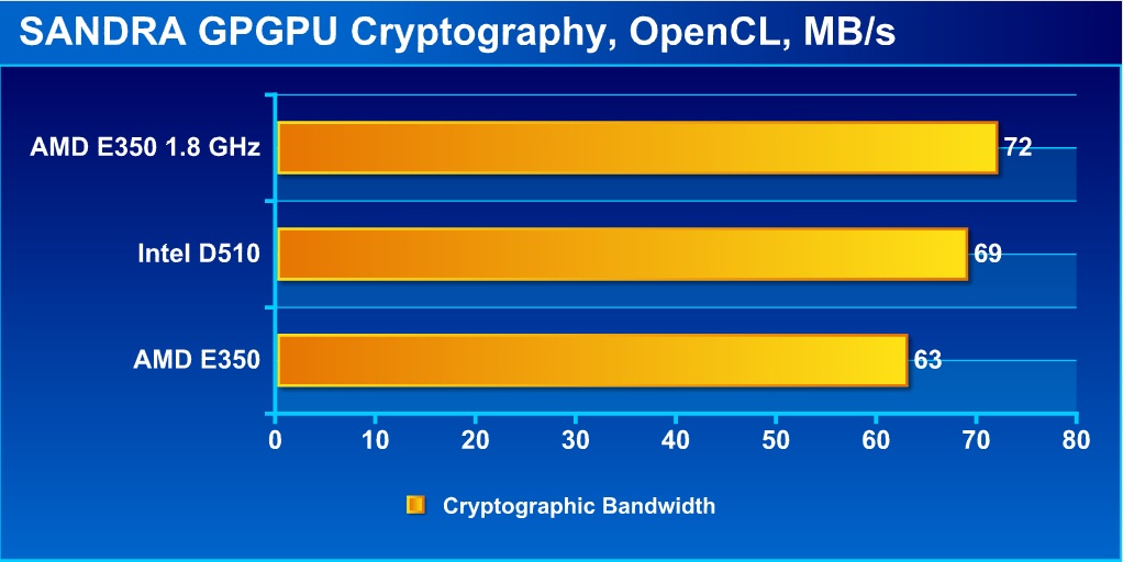

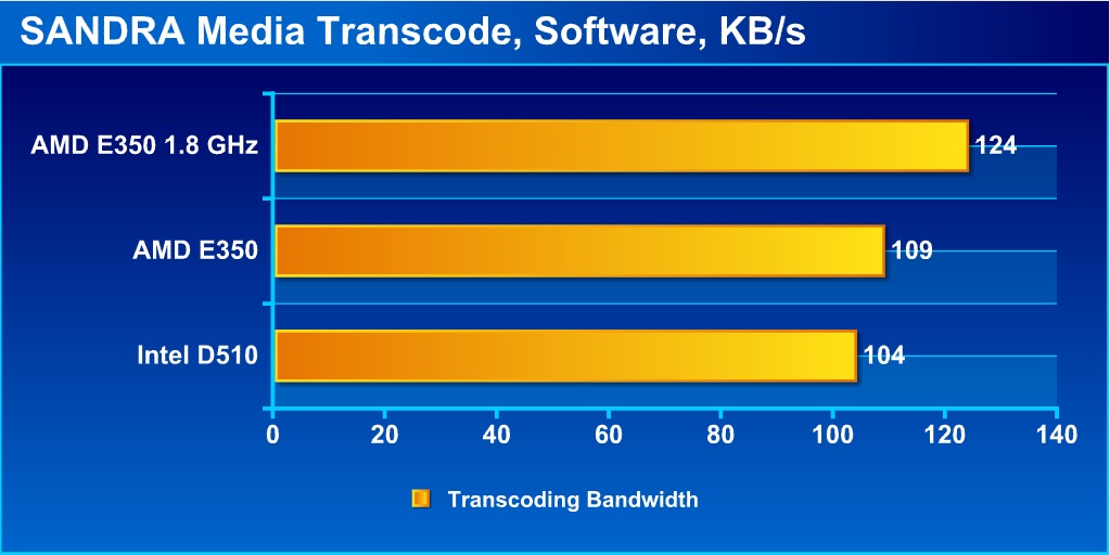

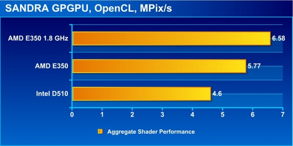

SiSoftware SANDRA XII
