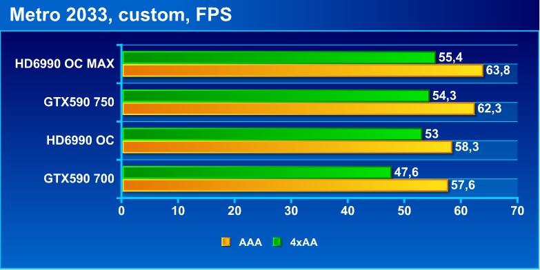

Metro 2033
В Metro 2033 резултатите са доста близки, но все пак гранично овърклокнатата GTX590 не успява да се пребори с HD6990 OC MAX. При 700 MHz GPU и номинална честота на паметта, GTX590 е по-бавна с около 10% от HD6990 OC.

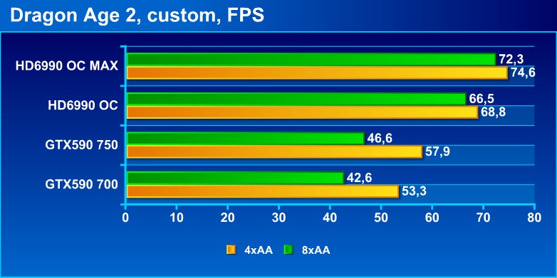

Dragon Age 2
Под Dragon Age 2 коментара вероятно е излишен, като резултатите показват каква е ситуацията към момента. Тези резултати със сигурност не са сгрешени, просто DA2 работи много по-добре с ускорителя на AMD. В чисто процентно отношение, при 8хАА гранично клокнатата GTX590 е с около 55% по-бавна от максимално овърклокнатия HD6990.

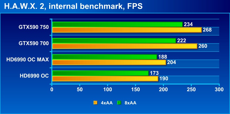

H.A.W.X. 2
След като AMD HD6990 доминираше осезаемо в Dragon Age 2, под H.A.W.X. 2 нещата се обръщат на 180 градуса. Тук властва GTX590, като гранично клокнатата GTX590 е по-бърза с около 30% от HD6990 OC MAX при 4хАА и с около 25% при 8хАА.

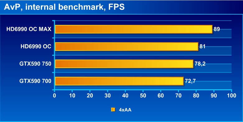

Alien vs Predator
Тази DX11 игра също показва надмощие от страна на AMD Radeon HD6990 спрямо GTX590, като тук дори леко клокнатата HD6990 OC е по-бърза от GTX590 с ядра на 750 MHz.

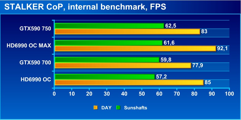

 S.T.A.L.K.E.R. Call of Prypat
В последната версия на играта STALKER, GTX590 се противопоставя на конкуренцията доста умело и със съвсем малко взима 1-вото място. Все пак при настройка DAY, HD6990 OC MAX има преднина.

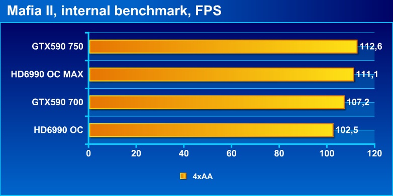

Mafia II
Mafia II, която се появи преди доста време при конзолите и едва от скоро при PC-тата показва леко превъзходство от страна на NVIDIA и GTX590 при граничен овърклок от 750 MHz.

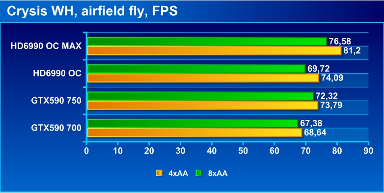

Crysis Warhead
Доста тежката игра Crysis Warhead вече може би не изглежда толкова тежка, след като овърклокнати версии на GTX590 и HD6990 с лекота правят средно над 60 FPS. Все пак, за да сме точни коя е по-бързата платка, HD6990 определено показва превъзходство и дори леко клокнатата версия HD6990 OC успява да задмине GTX590 @ 750 MHz, макар и само при 4хАА.

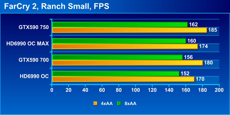

Farcry 2
Под FarCry 2 нещата не изглеждат както при Crysis WH, като тук гранично овърклокнатият GTX590 е първи, макар и с малко (при 8хАА). Въпреки всичко се забелязва, че и „четирите ускорителя“ демонстрират доста близка производителност.

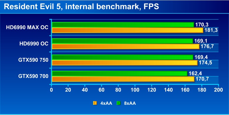

Resident Evil  5
Под Resident Evil 5 показанията също са много близки, но този път предимство бележи ускорителя на AMD.

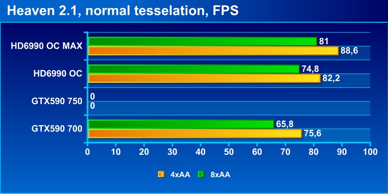

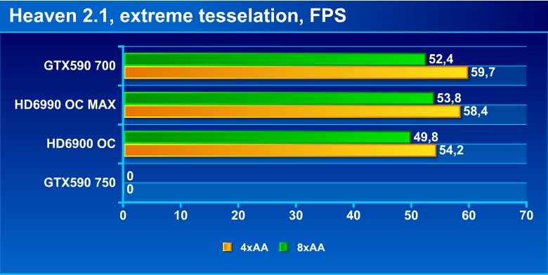

Heaven Benchmark 2.1
Този тест дълго време беше знаков за платките на NVIDIA, които бележеха победи с лекота поради по-високото ниво на производителност при наличието на сериозно използване на теселация. С появата на новите карти на AMD обаче, нещата се променят доста сериозно. При нормално ниво на теселация, HD6990 OC MAX видимо успява да изпревари клокнатата GTX590 при 700 MHz, а дори и леко клокнатата HD6990 OC е по-бърза. Когато обаче превключим на Extreme tesselation, нещата почти си идват на място. Резултати от GTX590 при 750 MHz нямаме, защото ограничителя сработваше постоянно и резултата не бе реален.
