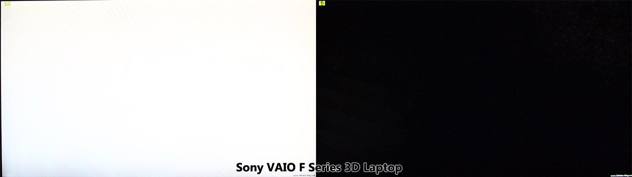

На изображението по-горе виждате как изглежда образа за бялото и черното от тестовите снимки по-горе, като съответно те са заснети през съответната „леща“ на 3D очилата на Sony. Както се вижда няма абсолютно никакви проблеми с бялото, никакво „изтичане“ на изображението за другото око, а при черното се забелязва съвсем леко „изтичане“ при екрана на Sony VAIO F Series 3D лаптопа, но нивто на crosstalk/ghosting е толкова ниско, че може да се приеме за съвсем пренебрежително, особено на фона на това, което показват другите конкурентни продукти под формата на 3D лаптопи и не само. На практика представянето по отношение на наличието на crosstalk/ghosting при този лаптоп на Sony в 3D режим е толкова ниско, колкото е то и при по-скъпите и качествени 3D телевизори. Факт е, че конкуренцията не само при мобилните 3D екрани, но дори и при най-добрите настолни 3D LCD монитори се представя по-зле, а това се оказа доста голяма и съвсем неочаквана изненада за нас… приятна по отношение на Sony лаптопа разбира се.

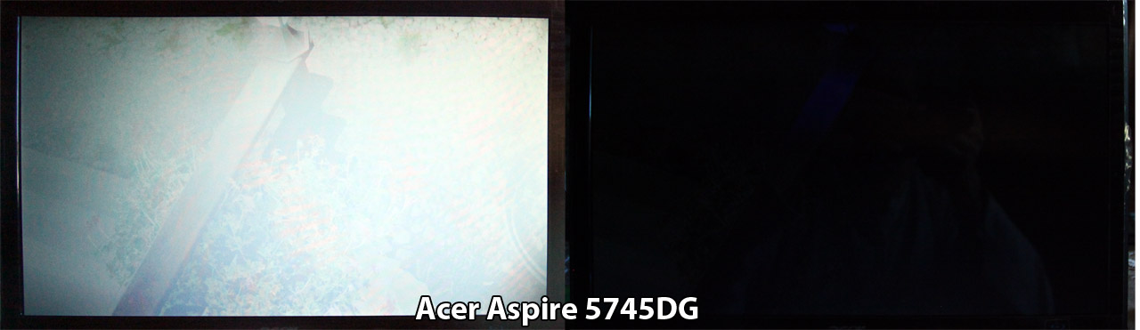

Ето как изглежда ситуацията с тестовите фотографии при Аcer Аspire 5745DG 3D лаптопа, едно по-достъпно и актуално решение, близко като параметри и възможности до Sony-то, но далеч по-слабо представящо се в този тест. Аcer Аspire 5745DG също използва 3D Vision технологията, но в комбинация с очилата на Nvidia. Както се вижда доста повече „изтичащо“ изображение от това за другото око, а да не говорим, че заради огледалното лъскаво покритие на екрана ползван от Acer (между другото типично за повечето 3D лаптопи) имаме видим и огледален образ. Интересен момент от страна на Sony при VAIO F Series 3D моделът е, че те използват 3D екран с матово, а не лъскаво огледално покритие, което значително намалява възможността за появата на дразнещи и неприятни отражения, които не изглеждат никак добре в 3D режим.

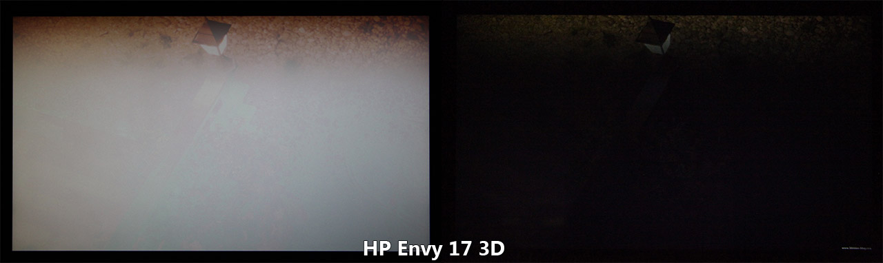

Следва сравнение с представянето на HP Envy 17 3D в същия екстремен тест, тук положението също е доста по-зле спрямо представянето на Sony, като трябва да отбележим, че от HP залагат на AMD видеоконтролер и HD3D технологията с очила с активен затвор дело на Xpand. Самия HP Envy 17 3D лаптоп също е висок клас решение, което като цена се доближава до 3D VAIO-то, но както се вижда като представяне в 3D режим е доста по-назад от него, макар от HP да се се справили отлично по отношение на 2D възможностите на Envy-то.
