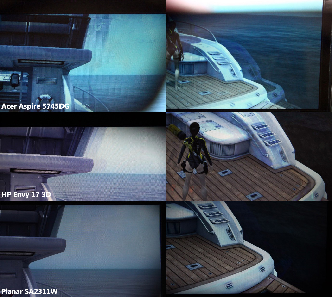

Идва ред да проверим как се представя в стерео 3D режим лаптопа на Sony по време на игра, като за целта ще ползваме Tomb Raider: Underworld, която не само изглежда чудесно в стерео 3D режим, но е и чудесна за нуждите на нашите тестове. Започваме с проверка за crosstalk/ghosting в горния ръб на екрана, нещо, което може да се прояви в следствие на начина на опресняване на изображението на екрана и на работата на очилата с активен затвор. Конкретно при Sony VAIO F Series 3D лаптопа по-изразено наличие на „сенки“ в горната част на екрана липсва, за разлика от традиционното присъствие на малко или много такова при лаптопите на Acer и HP с които сравнявахме и по-горе, и доста по-слабо изразено при монитора на Planar.
В долната част на екрана, отново в TRU, подобно на горната също традиционно има по-силно изразен crosstalk/ghosting и дори така наречения „цветен гоустинг“ или странно изгорели цветове в следствие на Overdrive функцията използвана при LCD мониторите за подобряване на скоростта на превключване на пикселите. Без особена изненада при 3D лаптопа на Sony се забелязва съвсем бледа „сянка“ на ръба на лодката заради високата контрастност спрямо тъмносиния цвят на водата и голямото раздалечение на образите за лявото и дясно око. Ситуацията тук обаче при другите 3D екрани, които използваме за сравнение е доста по-лоша, разбира се в следствие на по-силно изразения crosstalk/ghosting при тях.
Ето как изглежда ситуацията при останалите три 3D продукта, които използваме като база за сравнение в стерео 3D режима играта Tomb Raider Underworld, така че да можете да ги съпоставите с почти перфектното представяне на Sony VAIO F Series 3D лаптопа и да се убедите и сами, че разликата в качеството и изпълнението е сериозна и при изпълнението на Sony макар и на по-висока цена наистина ще можете да се насладите на качествен 3D образ, без да трябва да се съобразявате с досадните „сенки“, които типично ще намерите в други по-достъпни решения, където е заложено на по-евтино изпълнение на екрана и съответно качеството му не е толкова добро.
