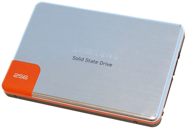

Samsung са едни от първите, започнали борбата при сегмента на SSD устройствата. От самата зора на SSD-тата компанията произвежда такива устройства, но предимно и само за OEM производители. Много лаптопи са видели бял свят именно със SSD на Samsung, вместо с традиционният HDD, но крайният потребител едва ли е наясно с това, освен ако не е бил собственик на подобен лаптоп. Едва през миналата година компанията реши, че е време да се покаже и на Retail пазара и да стартират предлагането на SSD-та под собствена моделна линия. Така станахме свидетели на създаването на Samsung 470-Series SSD. Едно от предимствата на 470-Series е производство, базирано на технология, изцяло създадена от Samsung. Имам в предвид не само NAND чиповете, ами и управляващият ги контролер. Освен това, говорим за т.нар. DDR NAND чипове, които са нещо ново от страна на Samsung, като компанията претендира за подобрена производителност и понижена консумация (спрямо конкурентни продукти). Доста от конкуренцията разчита на известните контролери на Sandforce, докато Samsung е един от малкото, които си правят всичко сами. Както ще видите след малко на снимките, 470-Series SSD притежават само и единствено чипове на Samsung.

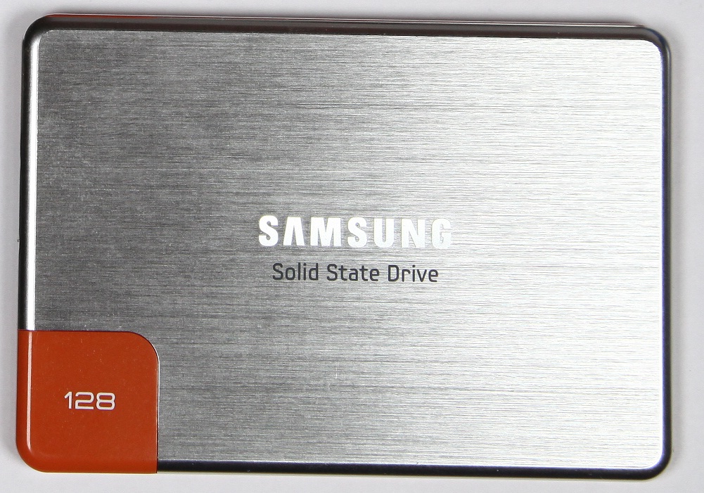

Продуктовата гама Samsung 470-Series SSD в момента предлага три модела, различаващи се (най-сериозно) по обема на „дисковото“ пространство – 64 GB, 128 GB и 256 GB. Макар и трите устройства да са базирани на 30nm MLC NAND флаш чипове на Samsung, 128 GB и 256 GB можем да кажем, че са еднакви като възможности. За разлика от тях, 64 GB модел предлага малко по-ниска скорост на запис (при четене е равен на двамата си по-обемни събратя). За тестове ни бяха предоставени 64 GB и 128 GB модификации, така че предвид идентичността във възможностите на 128 GB и 256 GB можем да кажем, че ще ви покажем какво може цялата гама продукти Samsung 470-Series SSD.
Нека първо погледнем основните спецификации на 470 SSD 64 GB (MZ5PA064) и 470 SSD 128 GB (MZ5PA128):

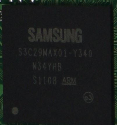

За разлика от доста от своите конкуренти, Samsung не им трябва външен доставчик на управляващият контролер – те си го правят сами. В случая става дума за S3C29MAX, последно поколение SSD контролер на Samsung, който логично е залегнал в основата на 470 Series SSD. Този контролер е достатъчно добър, че да е сериозна конкуренция на имена като SandForce SF-1200/2200, например. Контролерът S3C29MAX не е първият опит на Samsung при създаването на такъв тип схеми, като произведените през последните няколко години SSD-та за OEM партньорите на компанията, устройствата са ползвали отново контролер на Samsung – например S3C29RBB01. Сега обаче говорим за съвременни разработки, а S3C29MAX е именно такава. Освен него, Samsung си произвеждат и кеш-паметите за новата серия 470, която кеш е с обем от 256 MB:

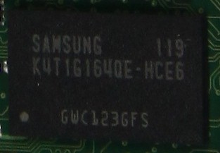

Чиповете са тип DDR2 и са с обем от (по) 1 GBit. Множественото число подсказва, че става дума за два модула, като от всяка от страните на PCB-то има по един, което е нещо не чак толкова срещано при SSD-тата (повечето са само с един модул кеш-памет). А като говорим за PCB, чипове и памети, вече е време да видим и как изглеждат 470 Series под своята „черупка“:

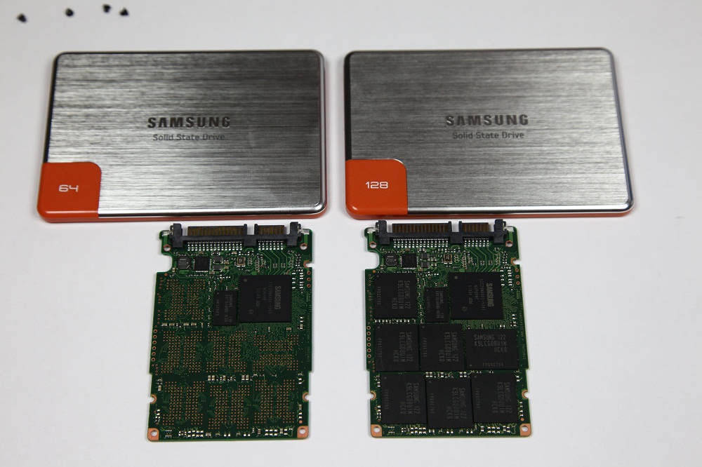

Под фирмената опаковка имаме малка платка, която с размерите си спокойно може да се побере и в 1.8″ „устройство“, така че съвсем скоро можем да очакваме и 1.8″ модели SSD-та на Samsung, предназначени за уптратънки и компактни нетбуци и лаптопи. До тогава, обаче, тези PCB-та ще заемат интериора на 470 Series SSD. От ляво виждате варианта 64 GB, а от дясно доста по-обемният му събрат, със своите 128 GB. На тази страна на платката имаме само модулите DDR NAND MLC, както и единият от двата чипа кеш-памет. От другата страна на PCB-то…

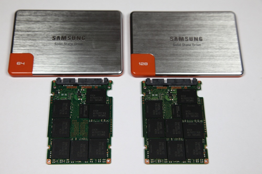

… вече се виждат и останалите NAND чипове при 128 GB модел. Що се отнася до 64 GB версия, там нужда от повече NAND-ове няма. Така 64 GB вариант е екипиран с 8 броя DDR NAND MLC, а при 128 GB логично имаме двойно повече. Самите т.нар. Toggle DDR NAND MLC флаш схеми на Samsung са с обем 64 GBit ( 8 GB) всяка:
Единствено 256 GB модел използва по-„обемни“ NAND флаш памети с капацитет 16 GB, докато 64/128 GB варианти са с 8 GB чипове. На снимката виждате 64 GBit Toggle DDR NAND Flash чип на Samsung, произведен по 30nm процес и основна единица на двата Samsung 470 Series SSD, обект на този материал. В комбинация с контролера S3C29MAX, от Samsung претендират за 250 MB/s скорост на четене и за двата модела SSD-та, а при запис по-обемният от двата оферира 220 MB/s, докато 64 GB модел е няколко стъпки по-назад с 170 MB/s.
