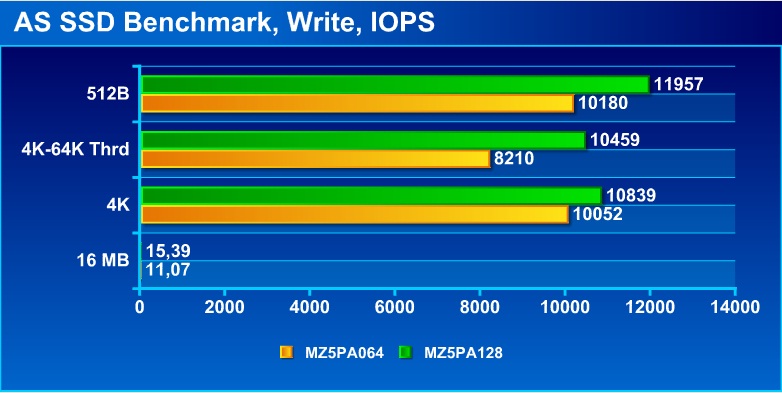

– AS SSD, ver. 1.6.4194, Iops/Compression/Copy/Transfer

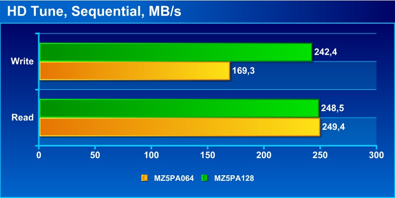

– HD Tune Pro, ver 4.61, Disk Read/Write

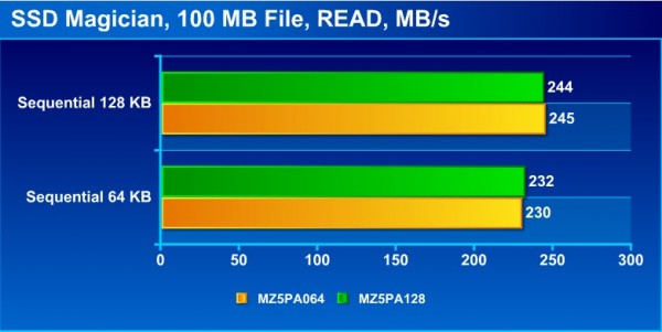

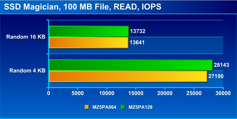

– Samsung SSD Magician, ver 1.2, Performance Benchmark, 100 MB file Random/Seqentual Disk Read/Write

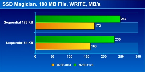

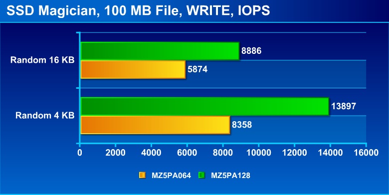

В теста за четене, и двата модела се доближават много до това, което Samsung е обявил като максимални стойности за трансфер. Все пак постигането на 28k IOPS почти може да се нарече „покриване на максимума“ при положение, че Samsung са заявили до 31к IOPS. При последователно четене нещата изглеждат също доста добре.
При тестовете за запис се вижда това, което и спецификациите твърдят – 64 GB модел е по-бавен от по-обемният си събрат, но все пак и двата диска успяват да постигнат това, с което се рекламират – 170 MB/s за 64 GB и 220 MB/s при 128 GB модел. Що се отнася до IOPS, двата SSD показват добри резултати, като 64 GB модел е по-близо до максимално заявените – 11k IOPS за 64 GB MZ5PA064. Дори нещо повече – при последователен запис, в този тест (дали защото е създаден от Samsung, или не), скоростите на запис надхвърлят заявените от производителя.

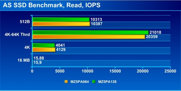

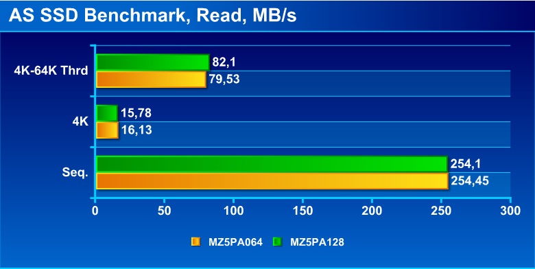

AS SSD Benchmark
AS SSD Benchmark е една сравнително нова програма за тестване на производителността на устройства от тип SSD, но за сметка на това е измислена така, че да тества най-важните аспекти от работата на едно SSD. При четене, под AS SSD двете устройства на Samsung дават по-нисък резултат при теста за IOPS, но пък спокойно покриват норматива от 250 MB/s при последователно четене.

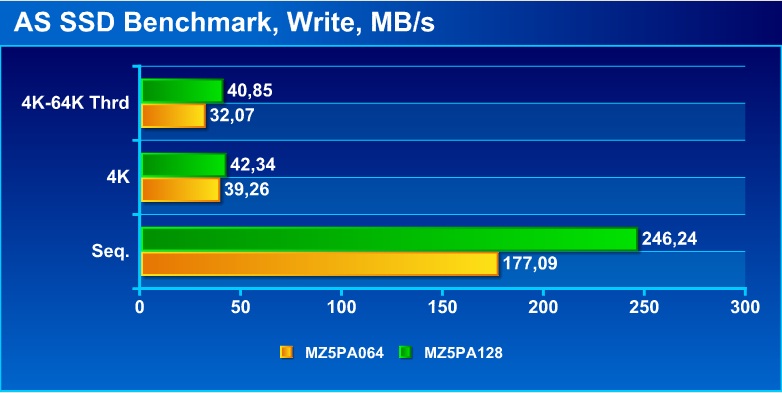

При тестовете за запис, 64 GB вариант отново демонстрира по-голяма близост до максимално заявените IOPS. При теста за последователен запис, и двете устройства надхвърлят заявеното от производителя.

Последователното четене под HD Tune Pro не даде по-различни резултати – и двете устройства почти достигат летвата от 250 MB/s при четене, а при запис 64 GB модел „слиза“ няколко стъпки по-надолу до почти 170 MB/s.

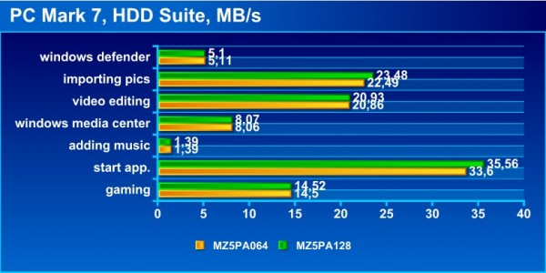

PC Mark 7 HDD Suite
Честно казано очаквах малко повече от самият PC Mark 7, но изглежда дисковият тест е почти и само основан на операции по четене от устройството, поради което разлики между двете SSD-та на Samsung нямаше.
