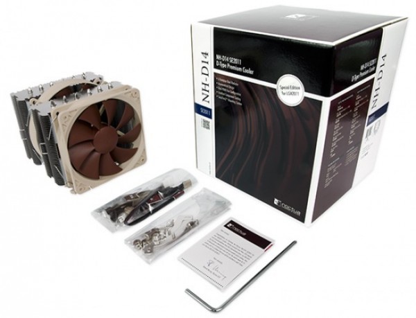

В същността си, „новият“ Noctua NH-D14 SE2011 не представлява по-различен охладител от вече известният NH-D14. Тези от вас, които притежават такъв или вече са наясно с характеристиките и/или особеностите на NH-D14 едва ли ще прочетат нещо ново в следващите редове, но за тези от вас, които все още не са запознати с този доста добър охладител на Noctua, ето за какво става въпрос:
Спецификации на NH-D14 SE2011
  • Дизайн – U-образен двусекционен охладител, тип „кула“.
  • Изграждащ материал – мед за основата и топлинните тръби, алуминий за радиаторните ребра, никелово покритие на всички елементи.
  • Топлинни тръби – 6 броя, размери ф6.
  • Размери – 160 мм х 140 мм х 130 мм (без вентилаторите); 160мм х 140мм х 158мм с инсталирани вентилатори.
  • Съвместимост – Socket LGA2011
  • Вентилатори – 1 брой 120мм + 1 брой 140мм.
  • Тегло – 900гр. радиаторният блок, 1240гр. за целият охладител (с двата вентилатора).
Поглеждайки NH-D14 SE2011 виждаме двусекционен охладител, тип „кула“, основан на технологията на топлинните тръби и две радиаторни кули. При този охладител се използват шест броя топлинни тръби, всяка от които с диаметър от 6мм. Самите радиаторни части са съставени от по 42 броя ламели и предлагат доста голяма разсейваща повърхност. Разстоянието между ламелите е достатъчно голямо, че да може да се използват сравнително бавнооборотни вентилатори без голямо статично налягане и ниво на отделеният шум. Това е едно от предимствата на този охладител – много ниското ниво на шум по време на работа, дори и при максимални RPM за двата вентилатора.
С две думи ви обърнах внимание на това какво е NH-D14. Ако искате да прочетете повече за този охладител, можете да погледнете и по-подробният ни материал на тема Noctua NH-D14. Сега да видим какви са разликите при NH-D14 SE2011:
Окомплектовката в този случай е по-постна от това, което ще видите при „стандартната“ версия на NH-D14. Разликата е в това, че при SE2011 имате крепежните елементи единствено за Socket LGA2011. Купувайки този охладител специално за LGA2011 едва ли ще се затъжите за останалите крепежни елементи за другите актуални сокети, а имайки предвид дългите месеци на актуалност на LGA2011, едва ли ще ви дойде желанието или време, когато да искате да преместите NH-D14 SE2011 върху друг сокет. Едва ли ще се почувствате ощетени, че в окомплектовката ви липсват няколко ненужни ламаринки и болтове.
