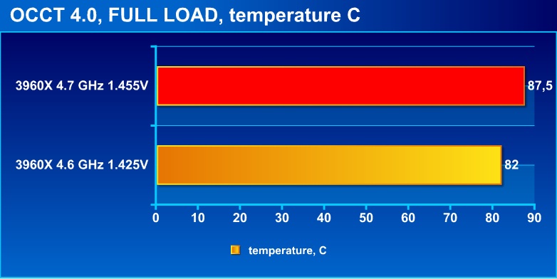

По време на замерването на температурите, които бяха постигнати с охладителя на Noctua, използвахме тестов стенд CoolerMaster Lab. Това е отворен стенд, поради което получените резултати ще се различават от подобно организирани тестове и различни по големина и височина кутии ATX (и брой и вид на изкарващи и вкарващи вентилатори в кутията). Към стенд-а не са добавени никакви допълнителни вентилатори, които да спомагат, освен стандартно приложените в окомплектовката перки – два броя Noctua 120mm + 140mm. Поддържаната “стайна” температура бе около 20С – 21С. Използваната топлопроводяща паста бе наличната в комплекта Noctua NT-H1. Охладителя показа много добър контакт с капачката на процесора, за което също от голямо значение е и самата повърхност на капачката.
За натоварване на процесора се използваше OCCT 4.1.0 CPU Test. За резултат се записваше максималната стойност, постигната и поддържана в продължение на 15 минути.

Процесорът Core i7 3960X работеше при следните настройки:
– 4.7 GHz при 1.45V и активиран Hyper-Threading
– 4.6 GHz при 1.42V и активиран Hyper-Threading
В окомплектовката към охладителя се предлага и „преходник“ за понижаване на RPM на вентилаторите, но при това натоварване се отказахме да го използваме. Ясно е, че при понижено напрежение на перките ще намалим и въздушният поток, което ще доведе и (вече) до неприемливи нива на температурите при честоти над 4.5 GHz. За настройка 4.0GHz/1.3V ще ви покажем и резултати след прилагане на L.N.A. адаптера за понижаване на обороти.
Резултатите
Стойностите показват максималната температура, която бе постигната от кое и да е от 6-те ядра. Реално, само едно от ядрата достигаше съответната гранична стойност, като останалите 5 ядра регистрираха температури с до 3-7С по-ниски. При настройка 4.6 GHz най-„студеното“ ядро достигна 75С, а при 4.7 GHz най-ниската стойност под товар бе 79С.
Макар ~88С под товар да изглеждат доста сериозна стойност, имайте предвид, че вероятно никога няма да можете да натоварите процесора до толкова чрез ежедневна употреба. Но както се вижда, дори и тогава, 3960Х запази своята стабилност и не бяха отчетени никакви проблеми. При настройка 4.6 GHz и захранващо напрежение ~1.425V пък максималната температура от 82С, и реални стойности на повечето ядра от около 75С-77С дори не създават повод за притеснение.
