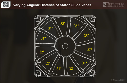

Varying Angular Distance и Vortex Control Notches – споменахме вече за въздухонасочващите елементи на статора, които са единадесет и притежават т.нар. „Vortex Control Noches“. Това са малки „назъбвания“ на въздухонасочващите елементи, които спомагат за разпределянето на шума от въздушните завихряния в по-голям звуков спектър, като това прави шумоотделянето по-приятно за човешкото ухо. Определено е малко трудно да се сравни обикновена перка с NF-F12, за да се разбере за какво става дума, но предвид фактът, че NF-F12 е съвсем малко по-шумен от NF-P12, и осезаемо по-тих от 1700 RPM Coolink Swif2 120P (същото статично налягане, 75CFM), изглежда от Noctua знаят какво правят.
За разпределянето на шума спомага и различното ъглово разстояние между единадесетте  въздухонасочващи елемента.

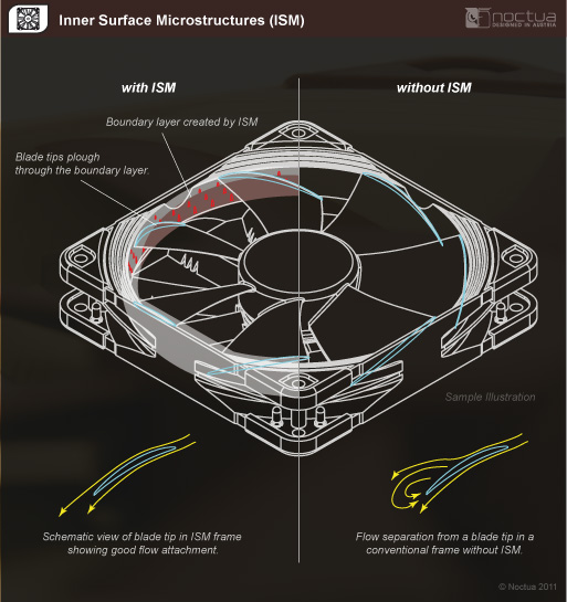

Inner Surface Microstructures – зад това на пръв поглед неясно определение се крият малки вдлъбнатини по вътрешната част на статора, които имат едно основно предназначение – да понижат отделянето на шум при минаване на лопатите на ротора, както и намаляване на нежеланата турболенция при засмукването на въздух.
Тук главната цел е понижаване на шума, отделян от вентилатора по време на работа. Различните етапи на създаване на въздушният поток от NF-F12 се влиаят от различни елементи на вентилатора като цяло, като понижаване на шума на всяка стъпка спомага за общото по-ниско ниво на шумоотделяне на вентилатора в работен режим. Така NF-F12 предлага много по-високо статично налягане от NF-P12, при само 200 RPM повече, и съвсем леко повишаване на нивото на шум. В реални условия трудно ще усетите разликата между P12 и F12, освен ако не говорим за температурните нива на процесора, които се постигат при работата с NF-F12 и NF-P12.
