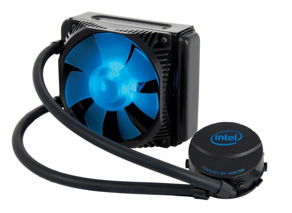

За проверка на възможностите на новият вентилатор Noctua NF-F12 използвахме Intel Liquid Cooler – RTL2011LC. Радиаторът е с много гъсто разположени „ребра“ и е доста удачен за проверка на възможностите на NF-F12. Не е случайно, че от Intel са сложили 2200 RPM перка, която да създава 75 CFM поток и 35 dBA шум – този радиатор се нуждае от добра перка, за да може да се справи с охлаждането на процесор като Core i7 3960X.
Вместо стандартният вентилатор, последователно поставихме NF-P12 и NF-F12. С цел сравнение на възможностите на NF-F12 при работа с радиатор с гъсти ламели, към сравнението добавихме един доста популярен вентилатор – Coolink Swif2 120P. Статичното налягане на Swif2 120P е идентично с това на NF-F12, но при 120P имаме доста по-висока стойност на въздушният поток (а и обороти на въртене) – 75 CFM. Това ще ни послужи за добра база за проверка на ефективността на различните нововъведения при NF-F12.

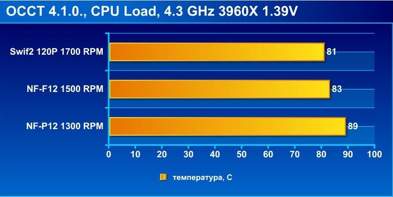

За целите на теста използвахме програмата OCCT 4.1.0, която създава доста сериозно натоварване над процесора (можем спокойно да кажем, че е дори нереално високо), като топлоотделянето от чипа е максимално. И трите вентилатора работят при максималните им RPM, съответно 1300 RPM за NF-P12, 1500 RPM за NF-F12 и 1700 RPM за Swif2 120P.  В графиката с резултата ще видите максималното показание на температура, което е дадено от кое и да е от 6-те ядра на Core i7 3960X, и не е било отчетена по-висока стойност в рамките на следващите 15 минути.
Резултата
Със своите 20 CFM над NF-F12, Coolink Swif2 120P успява да покаже малко по-добра производителност спрямо NF-F12. Тези два градуса по-ниска температура обаче идват на цената на осезаемо по-високо ниво на шум, отделен от Swif2 120P. Почти идентичното статично налягане в случая явно е определящо и допълнителните 20 CFM не могат да направят голяма температурна разлика.  Тези максимални стойности не се поддържаха постоянно, като почти през цялото време температурните стойности бяха с 2-3С по-ниски. Що се отнася до сравнението с NF-P12, тук вече нещата са доста по-различни. С идентичен дебит на въздушния поток, много малко по-тихата NF-P12 показва слабост и оставя процесорът да загрее до почти 90С (това вероятно щеше да се случи, ако управлението на дънната платка DX79SI не започна да намалява честотата на процесора, за да се справи с температурният проблем), като тази стойност се поддържаше почти постоянно. Ниската стойност на статично налягане при NF-P12 определя и неговото представяне при този тест.
Вероятно някои от вас ще им е интересно как се справи NF-F12 при поставянето му на въздушен охладител. Ако радиаторният блок на охладителя не притежава гъсто разположени ламели, разликите с NF-P12 ще са минимални. Поставихме NF-F12 (два броя) на Noctua NH-D14 и в резултат отчетохме около 1.5С по-ниска температура на ядрата на процесора Core i7 3960X. За 1-2С разлика определено нямате причина да подмените двете перки на NH-D14 или друг подобен охладител с не толкова гъсто разположени ламели на радиаторната част.
