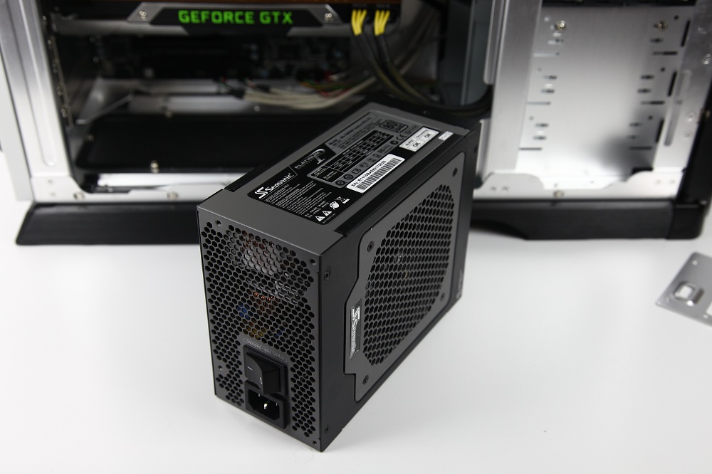

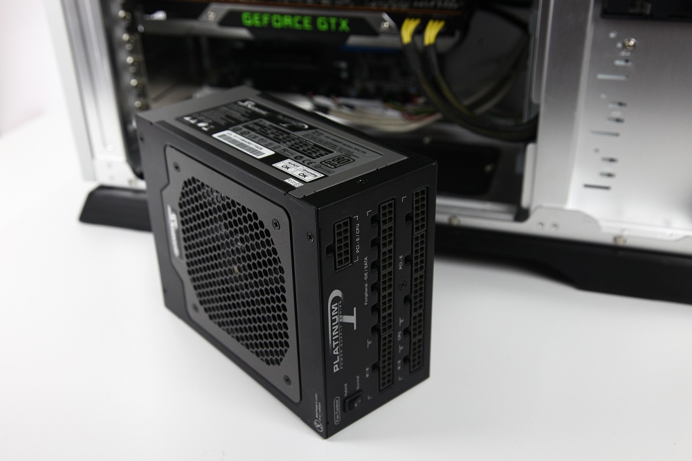

На две от снимките зад самото захранване можете да видите за какви графични ускорители е особено подходящ този Seasonic SS-1000XP, за които ще стане дума съвсем скоро.

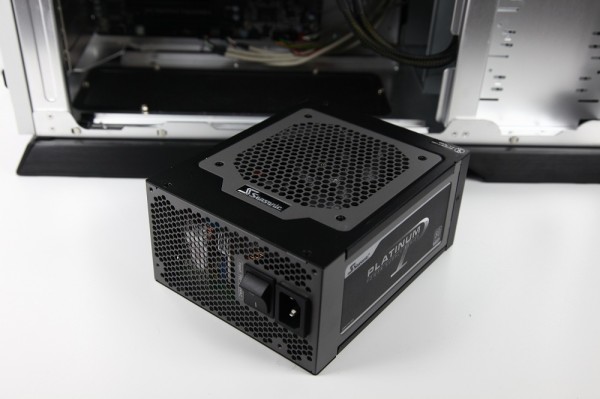

Дизайнът на самото захранване е доста изчистен – черният и сиво-сребристият цвят определено доминират, по обясними (вече) причини. Също така като размери, SS-1000XP е малко по-голямо от стандартните стойности за едно съвременно PSU, но и това е разбираемо предвид обявената мощност. Освен захранването, в кутията ще намерите също така и голям набор от кабели за връзка с модулните конектори на SS-1000XP.

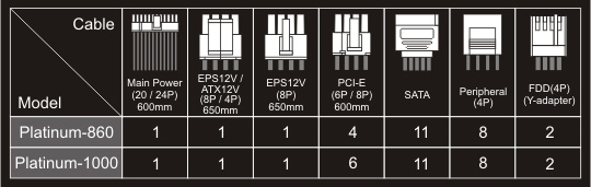

Общата бройка на кабели и наличните конектори е следната:
Поглеждайки стандартното окабеляване се вижда, че това PSU поддържа поне три графични ускорителя (независимо дали изискват двойка 6-pin PCIe или двойка 8-pin PCIe конектори). Това обаче не пречи да свържете и четвърта карта чрез някой от 8-те MOLEX конектора и специален MOLEX-to-PCIe преходник. Налични са и единадесет конектора SATA, както и Y-адаптер за свързване на до две FDD (предвид съвременните машини, изискващи подобно захранване, съвместимостта с FDD е по-скоро на база „нека и това да го имаме“, от колкото да е реално полезно).

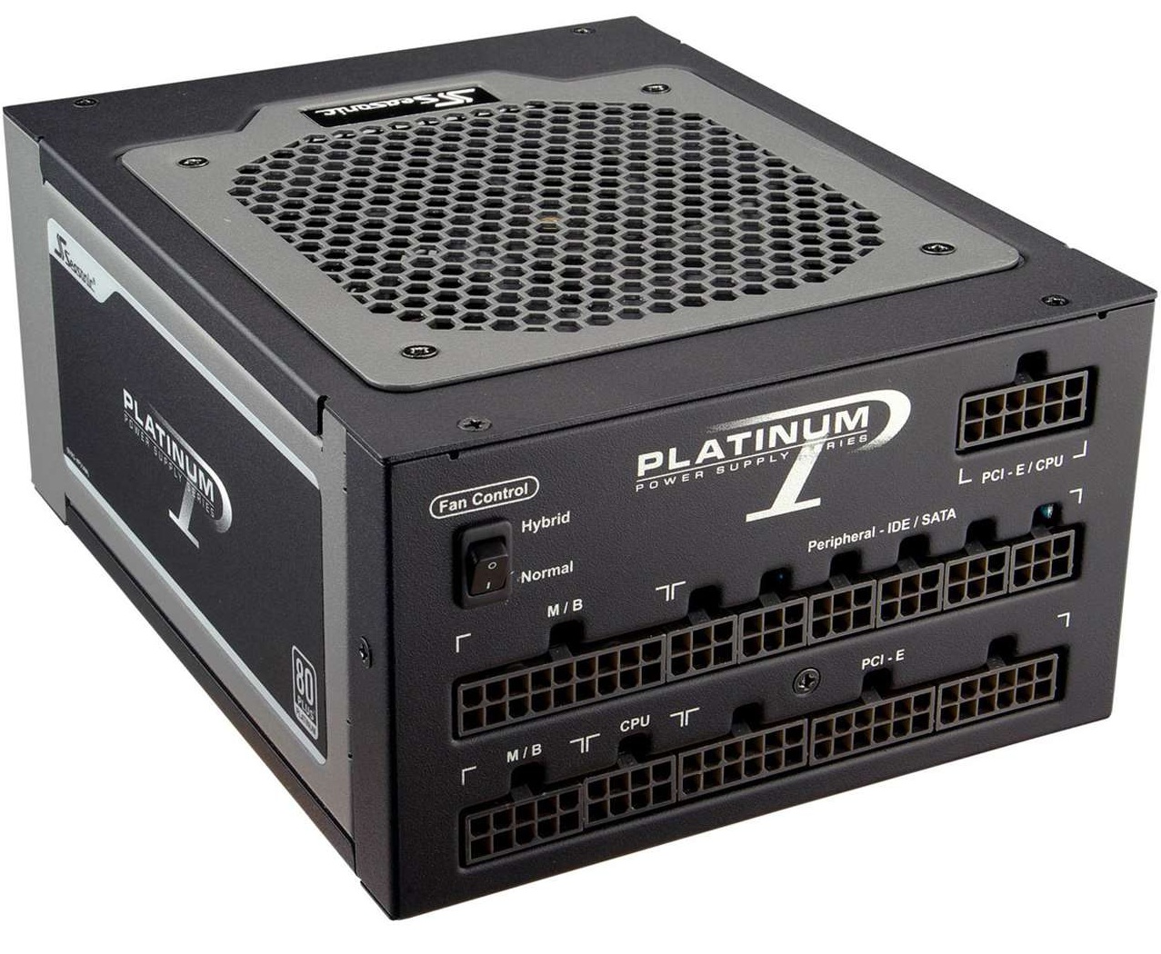

Управлението на охлаждащият вентилатор Sanyo Denki San Ace Silent също е изпълнено по интелигентен начин. Можете да избирате между два режима – Hybrid или Normal. Вариант Normal е типичен – перката се върти все по-бързо при увеличаване на консумираната мощност. При вариант Hybrid и натоварване до 30% вентилатора изобщо не помръдва, а чак след това започва да обдухва активно елементите в PSU-то. Реално режим „Normal“ e ненужен (с малки изключения), защото при 30% натоварване SS-1000XP не изпитва никаква нужда от вентилатор т.е. при консумация от до 300W, това захранване е напълно способно да се самоохлажда чрез конвекция. Дизайнът тип „медна пита“ позволява за по-ефективно отделяне на топлината от вътрешността на SS-1000XP, като единственото изискване е захранването да е поставено в долната част на кутията и вентилационните отвори да са насочени нагоре. При друг тип инсталация ще трябва да заложите на режим Normal, ако искате да сте сигурни, че интериорната температура е на необходимото ниско ниво.
На задният панел SS-1000XP разполага с доста голям набор от модулни конектори за свързване на кабели. Общо четири куплунга за кабели PCIe, както и общо шест за кабели MOLEX/SATA. Спор няма, това PSU е подготвено за сериозни задачи.
