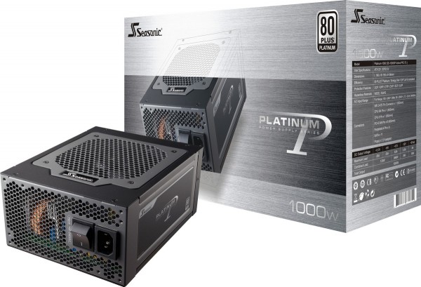

Създаването на висок клас компютърно захранване не е лесна задача, но въпреки това Seasonic показват, че определено го могат. Да, в нашето ревю не видяхте „вътрешностите“ на SS-1000XP, но смятам, че един сериозен и реален тест е достатъчен атестат за това какво може (или не може) да предложи едно съвременно PSU. Предвид репутацията на Seasonic и (казвайки го за N-ти път) показаното от X-400FL и X-660KM изобщо не е учудващо това, което ни предлага SS-1000XP. А то е още по-високо ниво на ефективност при високи (максимални) нива на натоварване, стабилност на напреженията и очакваното запазване на стабилност при претоварване. Макар че модели като X-660KM издържат и на 20% претоварване се отказахме да натискаме чак толкова SS-1000XP. Вероятно в желанието си да не рискуваме трите графични карти (много ограниченото място за вентилация доведе до доста проблемно охлаждане на картите и високи температури на ядрата) се отказахме да гоним реални 1200W консумация от страна на компютърната система. Така да се каже, и 1100W са напълно достатъчни, особено за 1000W PSU.
Поддръжката на 3-Way Crossfire/SLI конфигурации е лесна задача за SS-1000XP, а с някои уговорки дори за QUAD варианти (четири неовърклокнати HD7970 или GTX680). С няколко думи казано, Seasonic SS-1000XP е наистина много добър продукт. Препоръчваме го на всеки един, който има нужда от подобно PSU и търси наистина сериозен вариант за компютърно захранване. Трудно ще намерите нещо по-добро от SS-1000XP (не казваме, че е невъзможно, но е доста трудно), а и човек би се замислил дали има смисъл да се търси, когато пред очите му е налице „решението“ – Seasonic SS-1000XP.

Ревюто не е лошо, но си мисля че когато човек си избира захранване за ~500 лв, което да държи чарколак за поне 3к лева би било добре да има показани осцилациите на напрежението. И двамата сме наясно че само това липсва на ревюто, но и двамата знаем че за целта трябва стенд за тестовите цели за да има адекватен резултат. Все пак когато се тестват юбер захранвания само така можее да се отсеят много добрите от фантастичните такива. За целта купувача ще погледне ревютата на някои от чуждите лаборатории. Пожелавам ти за в бъдеща да напишеш и такова ревю. Бих бил много радостен да видя такова нещо на родния ми език. А и явно липсват снимки на „карантията“ му. Предполагам заради гаранционни причини :)

Имаме на разположение подобен стенд, но досега сме го ползвали само при сравнения на захранвания… В бъдеще ще последваме съвета и ще го впрегнем в всеки един тест.

Не разбирам от хардуер, но винаги съм искал да попитам – и тази статия е добър повод – до колко такива захранвания могат да удържат машината при кратковременни спирания на тока? Секунда, две? И въобще, има ли стандарти в тази насока?
Принципно мисля няма стандарти, но някакви моментни примигвания ги „запълват“ със сигурност… 2 сек спиране няма да го издържи, но съм забелязвал, че високият клас захранвания издържат дори на видими примигвания на светлинните тела, което пак не е малко…

Това ревю трябваше да се направи основно със няколко осцилоскопа, така че хората да знаят как стоят нещата с шумовете и отработването на големи скокове в консумацията при едно Платинум захранване.

Радвам се да гледам все повече ревюта и все по-добре подредени и формулирани, но ако може повече снимков материал. Аз също бих искал да го видя как ще се представи качено на стенда и мисля че представянето му на 500/700в не е обида спрямо захранването, много от хората тука а и не само се презапасяват с „някой друг ват“ ;).Както се вика сега имам една GTX580, утре 2 – все пак захранваенто е с 7г гаранция или иначе казано дългосрочна инвестиция.Другото което ме инстерисува лично мен е дължината на кабелите, гъфкави ли са или по трърди? А и за малко да забравя при оверлоад загряваше ли доста захранването или какви му бяха работните температури? Поздрави отново за ревюто!
Що се отнася до температурите по време на претоварване, те бяха съвсем малко по-високи от тия при 1000W… не помня точните стойности, трябва да си видя файла със записките. Кабелите иначе са „средна работа“ – нито прекалено твърди, нито прекалено гъвкави… според моите представи трябва да са мааалко по-гъвкави, но позволяват доста прилично поведение, когато се опитваш да ги нагласяш.
Колкото до „обидата“ – ами предвид GOLD сериите на Seasonic и представянето им в световен мащаб направо си е подценяване, когато решиш да го проверяваш дали може 500W от 1000W капацитет… няма как да пресъздам с писане чувството, което дава работата с това PSU, но от него направо лъха голямо „можене“. Пък и ревютата на различни колеги по цял свят говорят за същото. Не знам кой и кога ще може да направи нещо по-добро от тоя 1000P, който като гледам е X-1250, но с маркировка 1000W, за да влезне в спецификацията 80PLUS Platinum. Това PSU може да бълва 1300W без никакви ядове, но при ефективност около 80PLUS GOLD или Silver. Не са много тия „четирицифрени“ PSU-та, дето имат 30% запас (като възможности да работи стабилно, а не да продължава да си поддържа ефективността според обявената спецификация). Тоя Seasonic просто е уникален.
