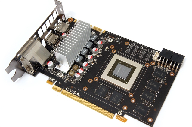

Съвсем очаквано, NVIDIA използват същата печатна платка за създаване на GeForce GTX 660 Ti, каквато „залегна“ в основата на референтната GeForce GTX 670:
Това обаче бе очаквано, защото енергопотреблението на GTX 660 Ti е по-ниско от това на GTX 670. Според NVIDIA средното ниво на консумация на GTX 660 Ti е около 134W, с максимално заявени 150W TDP. Ако обаче решите да се заиграете с Power-а на платката и придвижите слайдъра до максималните +123%, след овърклок ще имате опцията да достигнете до 165W преди да сработи защитата и да започне да понижава напрежението и/или честотите. На фона на фиксираното Vgpu на тези платки едва ли ще ви се наложи да търсите начин да прескочите границата от +123%, като дори фабрично клокнатите карти не преминават „+100% Power“. Не и без овърклок на видеопаметта. При GTX 660 Ti това е нещо от доста голяма важност, затова ще му обърнем внимание след малко.

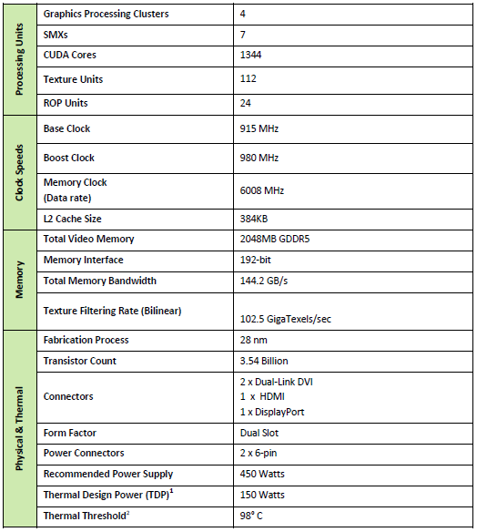

Ето и основните спецификации на GTX660 Ti:
GeForce GTX 660 Ti запазва 1344 стрийм ядра CUDA, както и 112 текстурника и 2 GB графичен буфер, които са идентични като конфигурация спрямо GTX 670. Разликата в по-малкият брой растерни блокове и 192-bit шина към паметта обаче са достатъчно голяма причина да предположим, че в някои игри GTX660 Ti ще изостава осезаемо спрямо по-големият си събрат. Поради 192-bit шина за връзка говорим за едва 144 GB/s пропусквателна способност (за сравнение – при GTX670 тази стойност е 192 GB/s).
Описаните в таблицата спецификации обаче няма да важат и за нереферентните карти, които ще работят на завишени работни честоти. Също така не очаквайте нереферентни версии с 256-bit шина към паметта, защото това няма как да се случи, пък и такива платки вече има – GeForce GTX 670. Повечето производители ще предлагат номинална работна честота от или около 1000 MHz, което ще повиши средната бууст честота до около 1070 MHz, а максималната до над 1100 MHz. Тук от особена важност ще е и охлаждането на картата, от което ще зависи и работната температура на ядрото и GPU Boost-а, който ще бъде достигнат. При хипотетична ситуация, където температурата на ядрото се задържи под 70С, GPU-то ще работи при максимална стъпка на GPU Boost (8-ма) и ще предлага наистина сериозна 3D честота под товар. Тогава дори и с референтни честоти, една GTX660 Ti ще демонстрира около 1080 MHz активна 3D честота.
