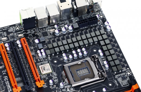

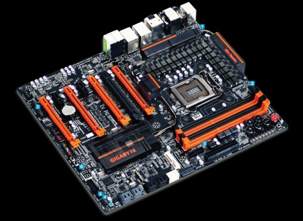

Да си дойдем на думата и да погледнем какво е толкова различното при Z77X-UP7, което би трябвало да отличи този модел дънна платка на Gigabyte от много други конкурентни предложения. Безпорно най-явната разлика е безпрецедентното 32-„фазно“ дигитално управлявано захранване към процесора. Точната конфигурация е 32 + 3 + 2, включваща и Vgpu и VTT:
Макар конкурентите на Gigabyte да показват наистина добри захранващи схеми на своите дънни платки от висок (овърклокърски) клас, изпълнението на Gigabyte е в „свой собствен клас“. Според Gigabyte това е една от причините тази платка да е от най-скъпите модели на компютърния пазар и е доста сложно и комплексно изпълнение. Едни истински „32-фази“ (една част от IR3550 са от долната страна на Z77X-UP7) за подсигуряване на най-стабилното захранване към процесора, като според Gigabyte тази платка е способна да осигури до 2000W. Е, едва ли ще се случи да проверите това твърдение, но въпреки всичко не съществува реален шанс да успеете да претоварите захранващата схема на тази платка при каквито и да е натоварвания. При тестовете за екстремен овърклок посредством течен азот това също не е възможно, защото тогава най-малкото имаме отлично охлаждане (а и от там ефективност) на комплексните транзистори IR3550. Проблемните ситуации с X79-UD7 при много сериозни натоварвания на захранващата схема тук тотално отсъстват, защото от Gigabyte са се погрижили Z77X-UP7 да няма слабо място. Говорейки за 32-те „фази“ на захранването към CPU не е учудващо да видим и двата 8-pin EPS12V конектора за връзка с PSU.

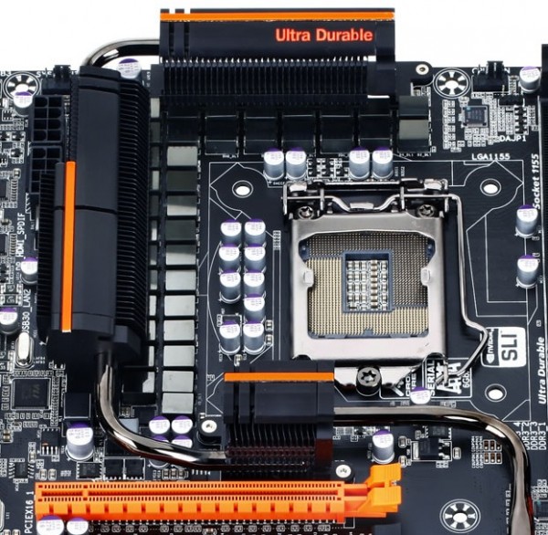

Друга уникална черта на Z77X-UP7 е нейният охладител:
На пръв поглед не изглежда нещо невиждано и нечувано, но идеята на Gigabyte да използват „fin design“ радиаторни ламели прави цялата разлика. Добавянето на топлинна тръба за връзка между отделните радиатори повишава ефективността на охладителя, а свързването му с PCB-то става посредством винтове. Това от една страна помага за по-лесен демонтаж ако това е необходимо, а от друга страна позволява за по-здраво захващане към PCB-то и по-добър контакт с IR3550. Малкият радиатор се грижи за оптималните температурни показатели на PCIe PLX чипа, чрез чиято помощ 4-Way Crossfire/SLI могат да разчитат на електрическа конфигурация „х16 + х8 + х16 +х8“, и то в режим PCIe 3.0 при използване на процесори Ivy Bridge.

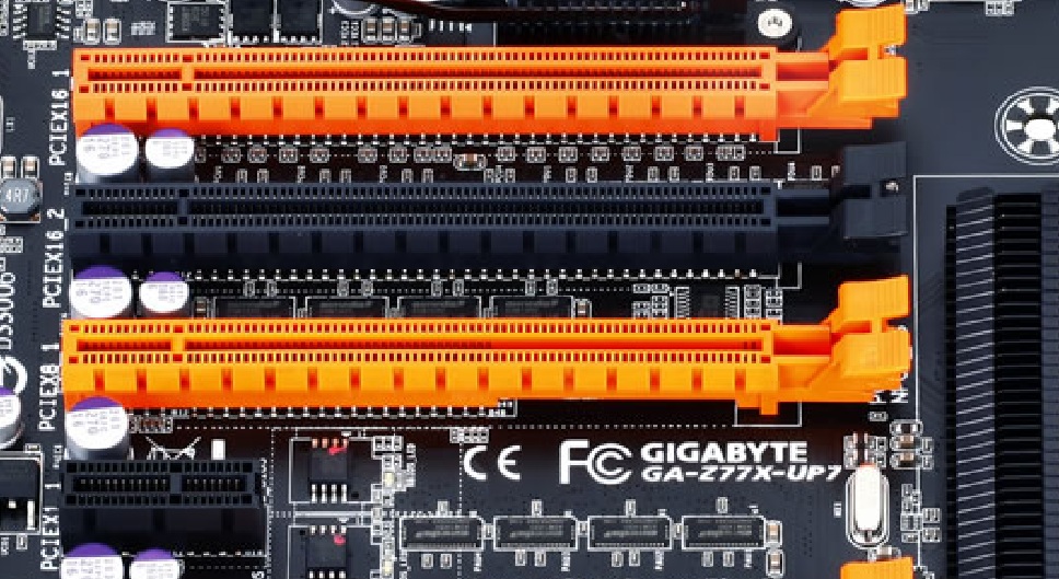

Досега ставаше дума за четири слота PCIe x16, а всъщност на платката има пет такива. Черният слот обаче не е замислен да се използва в комбинация с някой от останалите оранжеви, ами е специален слот PCIe x16.
Идеята тук е съобразена с тези потребители, които възнамеряват да поставят само един графичен ускорител на тази платка. Този слот е директно свързан със всичките 16 PCIe връзки от контролера в процесора, като така получавате възможно най-добрата връзка с контролера без добавена латентност.

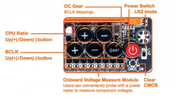

Ако говорим за специфични за Z77X-UP7 „екстри“, то няма как да минем без принадлежащите само на „OC“ платките на Gigabyte бутони OC-Touch:
Чрез тези „копчета“ овърклока става доста по-експресен и не изисква постоянното влизане в BIOS-а или пък използването на софтуери за контрол над FSB или множителя на процесора. Към OC Touch е поместен и бутона за ClearCMOS, както и специалният бутон „LN2 Mode“. Чрез последния извършването на suicide screenshots става доста по-лесно и безпроблемно, като реалното действие на този бутон е да връща множителя на процесора до 16х. Тук са и специалните контактни повърхности за измерване на различни важни напрежения в реално време, а ако ще ви е по-лесно, до тях се намират алтернативни конектори за свързване на удължителни кабели за извършване на тези замервания.

„но идеята на Gigabyte да използват “fin design” радиаторни ламели прави цялата разлика“
Тоя дизайн съм го виждал на Asus дъна още от времето на P35 чипсет и не е нещо нечувано.
Иначе дъното е наистина брутално и е най-доброто с Z77.
Аз не казвам, че е уникална и невиждана досега „функция“ на платката ;) (аз съм го и написал в самата статия) Идеята е, че този тип охладител прави цялата разлика спрямо „стандартните HSF“ за охлаждане на VRM/chipset при съвременните дънни платки :)
