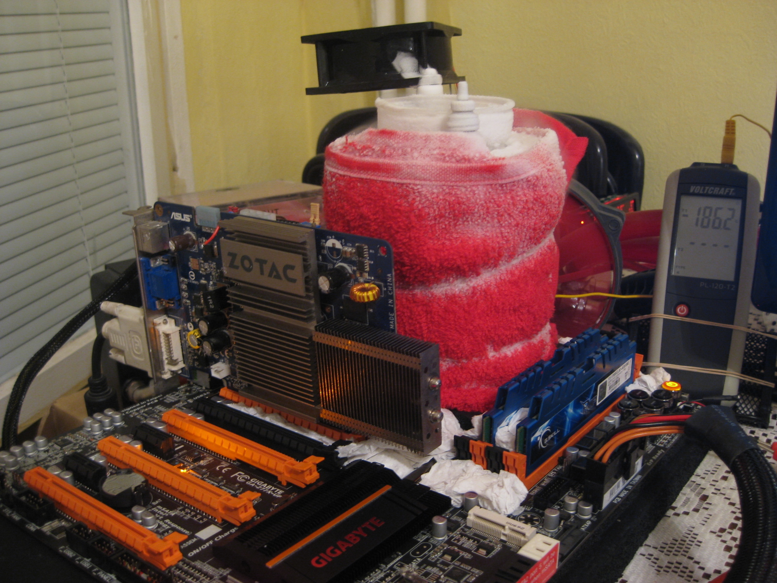

Няма какво да се лъжем, подобна платка е създадена предимно за екстремни изцепки (това обаче не значи, че не е подходяща и за „домашни“ 24/7 овърклоци посредством охладител тип Phase Change или по-сериозен воден кръг), поради което предоставихме платката на един от най-сериозните български овърклокъри Иван Русанов a.k.a. I.nfraR.ed. Посредством използването на течен азот ще имаме възможността да видим на какво реално е способна тази дънна платка и за какво са ни всичките тези 32-„фази“ на процесорното захранване.

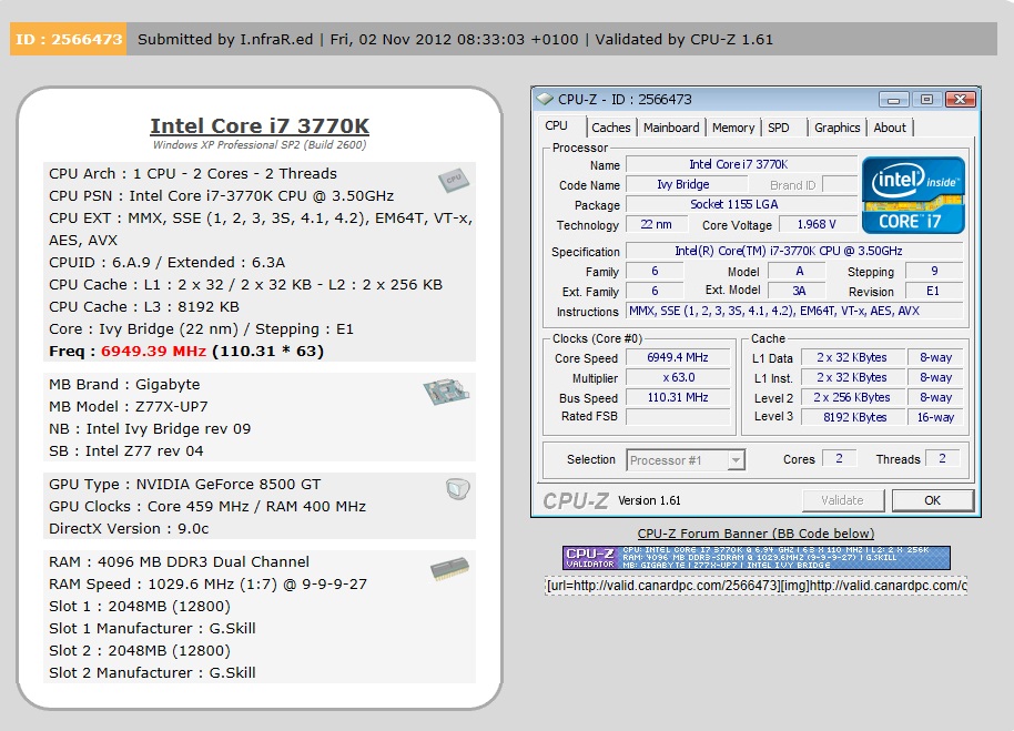

http://valid.canardpc.com/show_oc.php?id=2566473
Почти докосвайки магическата граница от 7 GHz, тестовият процесор на I.nfraR.ed съумя (не без задължителната помощ от страна на своя собственик) да постигне 6949 MHz за валидация под CPU-Z. Това постижение е из между най-добрите 15 в глобален мащаб, като бе постигнато с не много добра бройка процесор Core i7 3770K. Същият този чип успя да постигне 6907 MHz при тестовете с дънна платка ASUS Maximus V Gene на HWBG Overclocking Show 2012. Захранващото напрежение е достигало почти 2.00V по време на тестовите опити за постигане на споменатата по-горе честота от 6949 MHz.

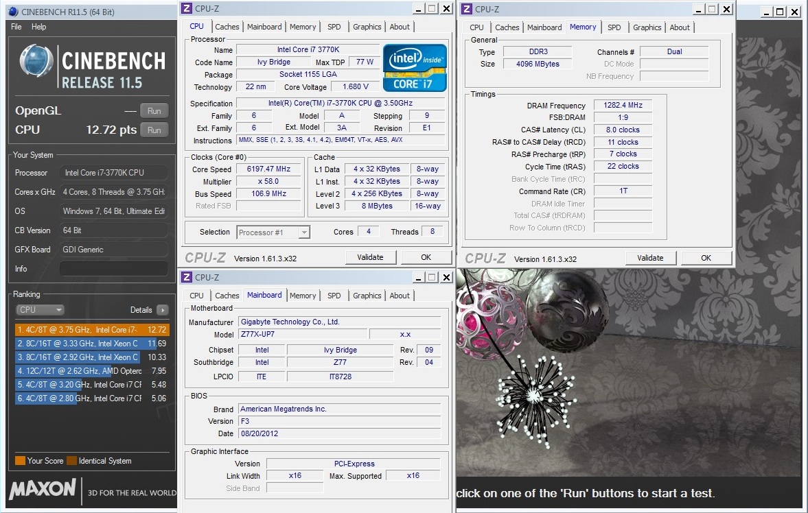

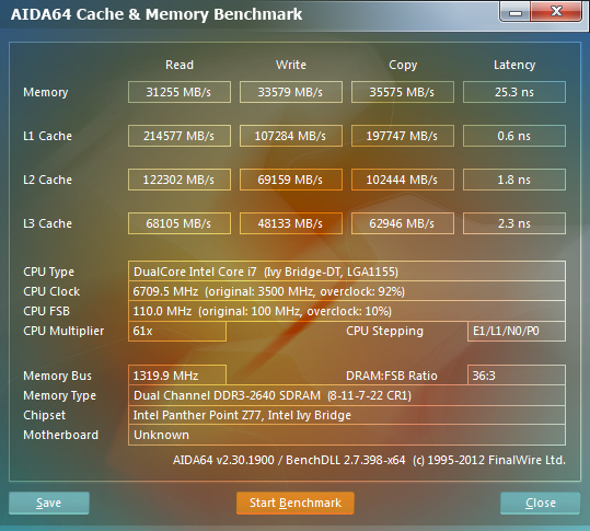

Що се отнася до тестови резултати под популярни процесорни тестове, ето и едно постижение при напълно активни и работещи 4 процесорни ядра и активен Hyper-Threading при честота от 6200 MHz, както и скорост на работа с паметта при честота 6700 MHz:

– Дъното се държа добре при процесор на -190, само веднъж ми се наложи да размаразявам до -130, през останалото време рестартирането не водеше до проблеми.
