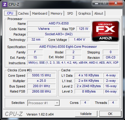

Стигнахме и до моментът, в който ще проверим овърклок възможностите на тази Extreme Series платка на Biostar. Предвид използването на „4+1“-фазно захранване към процесора можем да предположим, че на ниво овърклок тази платка няма да може да поддържа нивото на други сериозни модели с чипсет 990FX, но все пак не всичко е загубено. В зависимост от това какъв точно вариант на процесор Vishera/Bulldozer поставите в Socket AM3+ ще имате и различни граници за овърклок.
Ясно е, че ако комбинирате TA990FXE с някоя от 8-„ядрените“ вариации на Bulldozer/Vishera може и да не успеете да му достигнете максималния честотен потенциал в комбинацията с много високо напрежение. Става дума за прилагане на поне 1.475V за честоти от над 4-5.4.6 GHz при чиповете Bulldozer и „гоненето“ на 5 GHz при процесорите Vishera. Факт е, че 2-рото поколение AMD FX Vishera предлагат по-добри овърклок възможности и то при по-ниско работно напрежение. Нашият тестов процесор Vishera FX-8350 съумя да се овърклокне стабилно до около 4.6 GHz при 1.4V преди да започнат проблеми с прегряване на VRM и нестабилност на системата. Тези 1.4V са горе-долу максимума, който платката е в състояние да подаде при използването на 8-„ядрен“ процесор AMD FX. Дори и да се опитвате да зададете повече, платката просто няма да ги подаде към процесора.
Ако обаче сте решили да си вземете някой от новите 6-„ядрени“ или 4-„ядрени“ модели FX-6300 или FX-4300, тогава нещата изглеждат доста по-добре. По-ниската консумация на тези чипове води до едни много по-приятни резултати при овърклок с TA990FXE.
Така симулираният процесор FX-4300 работи стабилно на 5 GHz при напрежение 1.45V – 1.46V. Да, при по-малко активни процесорни модули дънната платка е в състояние да подава и по-високо работно напрежение на процесора. Тук трябва да добавим, че радиаторът охлаждащ VRM елементите се загряваше и при овърклок ще има нужда от обдухване от вентилатор (това обаче важи и за голям брой от другите 990FX платки, така че ще трябва да се съобразите с това независимо от конкретната дънна платка). Ако VRM не се охлаждат добре или успеете да ги претоварите и да прегреят дънната платка „угасва“ заради сработилата защита от прегряване. Тази платка не преминава в режим на „спъване“ на процесора (throttle), когато е активен режим HPC Mode.
