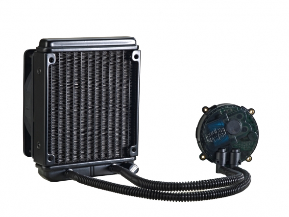

Сега да обърнем внимание и на самият Seidon 120M. Подобно на много други необслужваеми охладители представлява воден блок от мед, свързан към 120мм радиатор посредством две водни тръби. Макар тръбите да не са много дебели предвид необходимият капацитет са съвсем достатъчни за такова приложение.

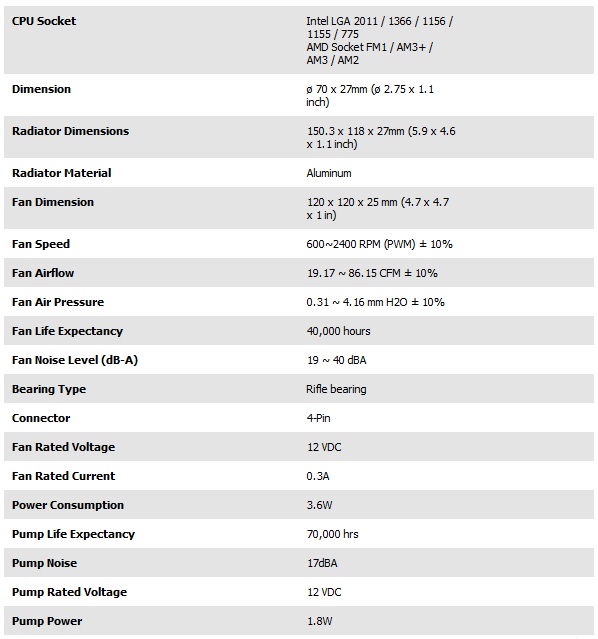

Ето и основните характеристики на Cooler Master Seidon 120M:
Няколко неща правят директно впечатление, без дори да се налага да се заглеждаме по-внимателно – едно от тях е 120мм вентилатор, който се предлага стандартно с водният охладител. 86CFM е доста сериозен въздушен поток, което ще гарантира ниската температура на радиатора дори при големи натоварвания, а статичното налягане от 4.16mm H2O показва колко правилно е подбрана перката – водните радиатори почти винаги изискват много добре подбран вентилатор, който е способен да може да вкарва ефективно заявеното количество въздух за единица време, а подобно статично налягане гарантира именно това. С две думи казано – тази перка си е точно на мястото. Друго интересно и директно набиващо се на очи е тънкият воден радиатор – някои необслужваеми водни охладители предлагат радиатори с 50мм дебелина, но в случая е заложено на по-тънкият вариант с 27мм дебелина. Това може да окаже неприятно влияние върху охлаждащите способности на Seidon 120M, когато става дума за много сериозни нива на топлоотделяне (водният радиатор няма капацитета да усвои цялата отдадена от процесора топлина). Дали Seidon 120M ще има проблеми в тази насока ще видим след малко при самите тестови резултати.

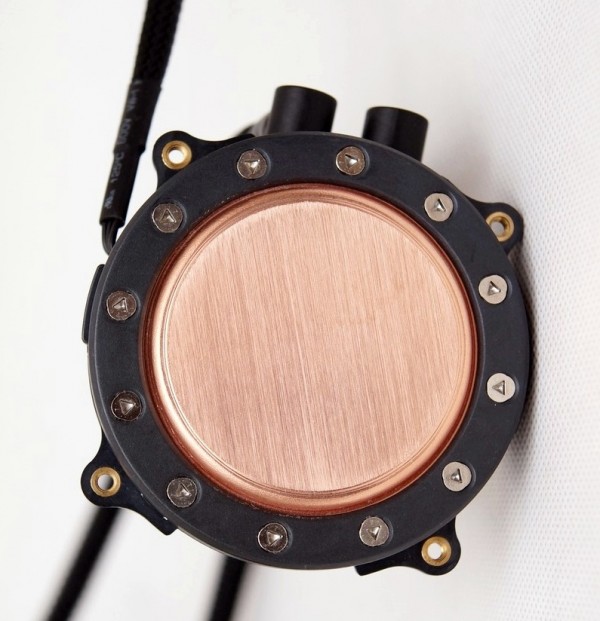

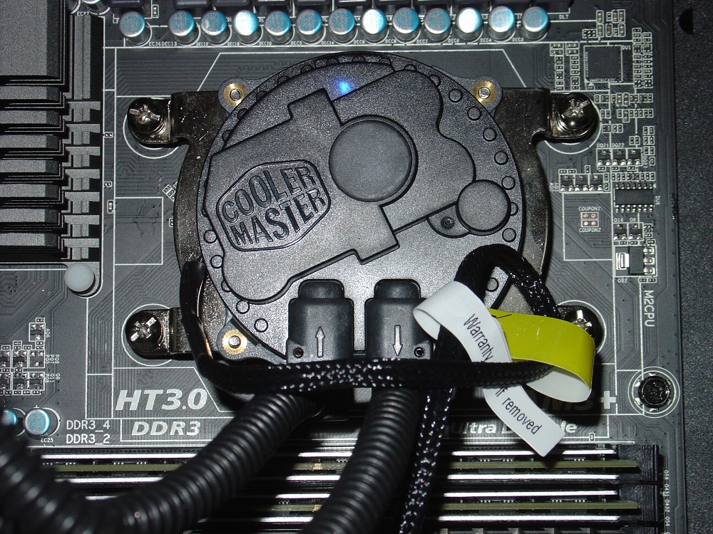

Да погледнем и самият воден блок – основата му е медна, изградена от едно цяло парче метал, с микроканали в основата, което да повиши ефективността на отнемане на топлина от процесора. Съвсем очаквано, което е и нещо традиционно за този тип охладители, водната помпа е част от самият блок.

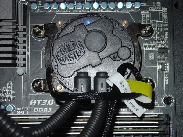

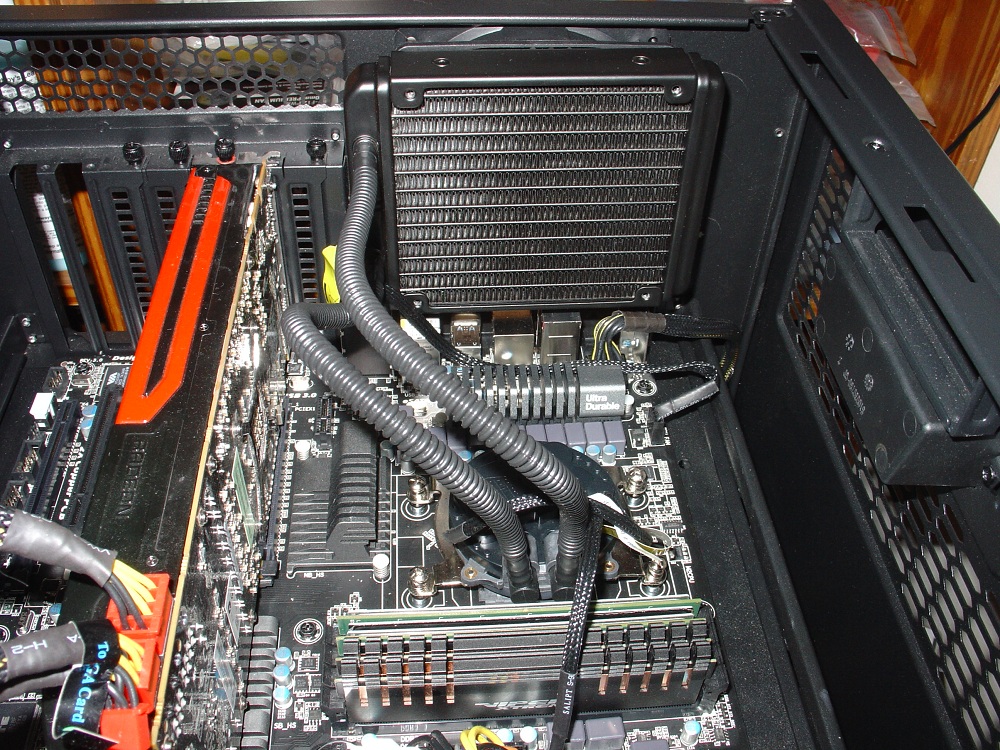

Тръбите, които излизат от блока и се свързват с водният радиатор са поставени така, че да спомагат за по-лесното инсталиране на водният радиатор в горната част на кутията, но предвид възможността да въртите блока във всички посоки ще можете да поставите радиатора на почти всяка една позиция, която е достъпна и може да се използва. Все пак удачно е да поставите радиатора или в задната част на кутията, където има позиция за 120мм вентилатор, или на тавана на кутията, където дори при по-евтините съвременни кутии вече все по-често се намира поне една позиция за 120мм вентилатор.

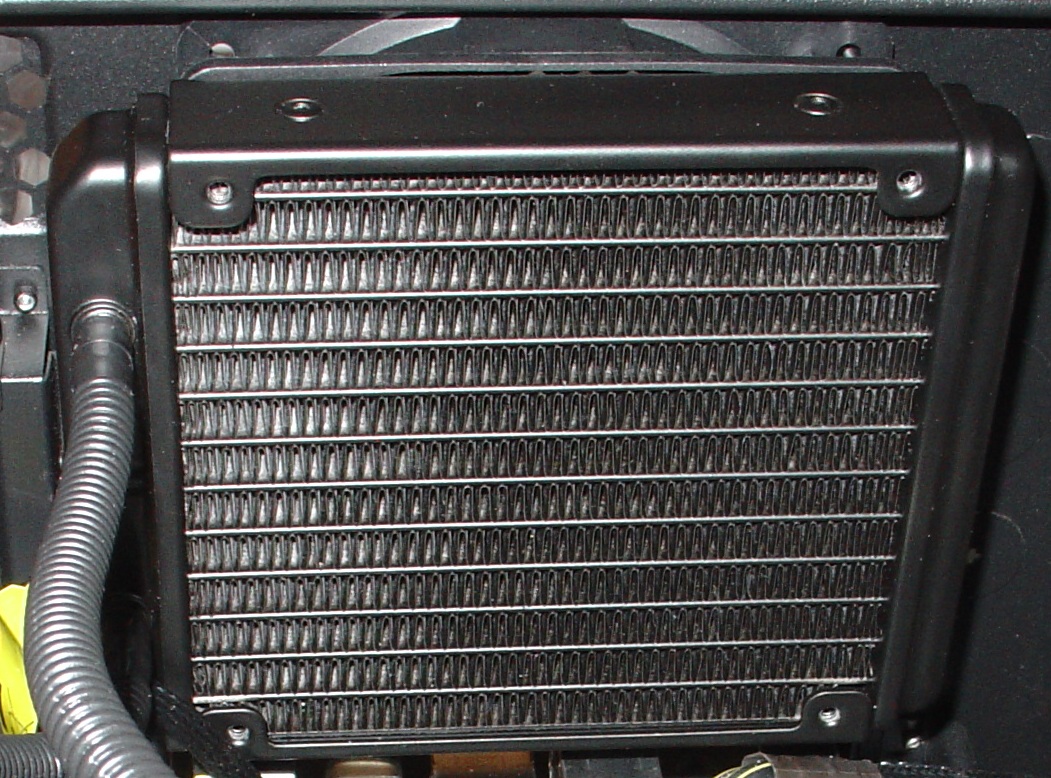

А това е радиатора. Споменахме вече, че радиатора е от тънките, поддържащ захващане на вентилатор и от двете страни (полезно при създаването на push-pull система с два вентилатора). Позволява да инсталирате стандартният вентилатор както в режим на вкарване на въздуха към радиатора (push), така и в режим на изкарване на въздуха през радиатора (pull). Това е доста важно заради техническите характеристики на самите перки и ефективността им във всеки един от случаите. Стандартната перка е достатъчно мощна да се използва ефективно в кой и да е от двата режима.

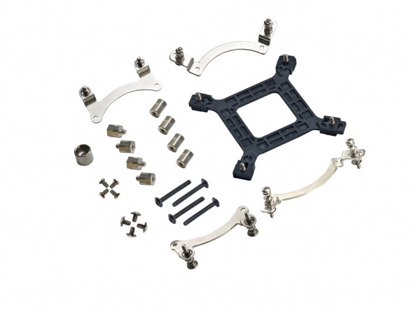

Както се видя и в таблицата със спецификации, Seidon 120M поддържа всички съвременни процесорни платформи на Intel и AMD. Всичко това се осъществява чрез следните крепежни елементи:
На снимката не се вижда, но Seidon 120M се предлага и с планката за дънните платки Socket AM2/3/3+, която се поставя под платката. Допълнително са налични и винтове за закрепяне на 120мм вентилатор, като в комплекта са налични само четири винта т.е. за един вентилатор (освен ако не споделите винтовете по два за всеки вентилатор). По същият начин и при LGA1155/1156/2011 на първо се инсталира подкрепящата планка, към която от горната страна на дънната платка се завиват крепежните елементи. Върху самият блок се монтират другата част от крепежните елементи, като в крайна сметка получавате това:

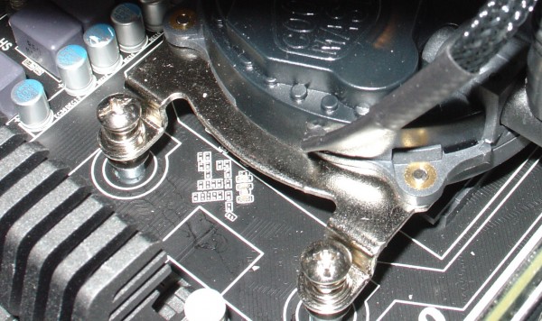

Да кажем и няколко думи за инсталацията. От Cooler Master са предвидили доста елементарен начин за закрепяне, който е и достатъчно ефективен, но при системите с AMD е доста пипкава работа. Винтовете върху крепежните елементи на блока са с добавена пружина, която е идейно поставена да създава допълнителен натиск, но от друга страна пречи за улесненото завиване на винтовете. В крайна сметка се получава така, че трябва да държите блока стабилен, като едновременно с това да натискате и винта към гнездото му на поддържащата планка и да се опитвате да завивате. Първите два болта (по диагонал) са достатъчни, че останалите два да бъдат завити бързо и лесно, но първоначалното занимание с нацелване на гнездото и правилно позициониране на винта с приложен натиск върху него определено е „играчка“. Да кажем обаче, че това нещо се прави 1-2 пъти (инсталиране и преинсталиране при подмяна на дънна платка/процесор/паста), така че не е кой знае какъв проблем.
