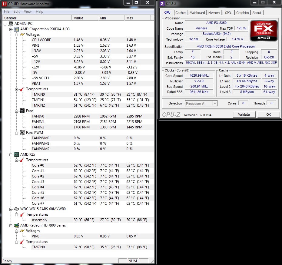

Проведохме тестовете в кутия Cooler Master HAF-XB, като единствената „изкарваща“ перка бе именно вентилатора на Seidon 120M. Вкарващи въздух в кутията вентилатори бяха два броя – NOCTUA A15 PWM и NOCTUA A14 FLX. И двете перки на NOCTUA работят при максимални обороти т.е. 1200RPM. Те осигуряват свеж въздух за интериора на кутията.
За натоварване на процесора се използваше OCCT 4.1.0 CPU Test, Prime 95 и софтуера Pov-Ray 3.73. За резултат се записваше максималната стойност, постигната и поддържана в продължение на 15 минути.

Охладителят е монтиран с радиаторната перка в режим „pull“, като по време на тестовете имахме идея да приложим два варианта на замерване на резултата – при автоматична регулация на оборотите на вентилатора посредством PWM контрола на дънната платка, както и при максималните RPM за този вентилатор – 2400RPM (при изключен контрол по PWM). Това обаче нямаше как да се случи поради сериозното натоварване, което чипа AMD FX-8350 създава от към отделена топлина в натоварен режим перката на автоматичен контрол се върти с около 2300RPM.
Тестови условия:
- Процесорът AMD FX-8350 работеше при следните настройки: – 4.621 GHz при 1.476V
Охладителят не предлага сам по себе си контрол над оборотите на вентилатора на радиатора, което е оставено на 100% да се контролира от потребителя – дали чрез PWM контрол на дънната платка, или чрез специален FAN контролер. В нашият случай дънната платка управляваше сама оборотите на перката в зависимост от температурата на процесора.
Резултатите
4.621 GHz AMD FX-8350 и вентилатор на автоматичен контрол на обороти
Получените 62С бяха максималните, които отчетохме дори след 30 минути пълно натоварване. При тази честота и напрежение честно казано бяхме по-скоро изненадани, от колкото очакващи подобен резултат. Спокойно можем да кажем, че Seidon 120M съвсем спокойно се справя с натоварването, макар и за целта да трябва да развърти вентилатора си до 2300RPM, което е на границата на поносимото. При положение, че подобен тип натоварване (OCCT, Prime95) рядко се случва в реални условия проблема с шума от вентилатора реално няма да е толкова сериозен.

Нещо много странни напрежения е отчела програмата
Мдам, HWMonitor-а не се разбира особено добре с новата версия на Gigabyte 990FXA-UD3 (rev3.0), но в случая по-важни бяха процесорното напрежение и температурите ;)
