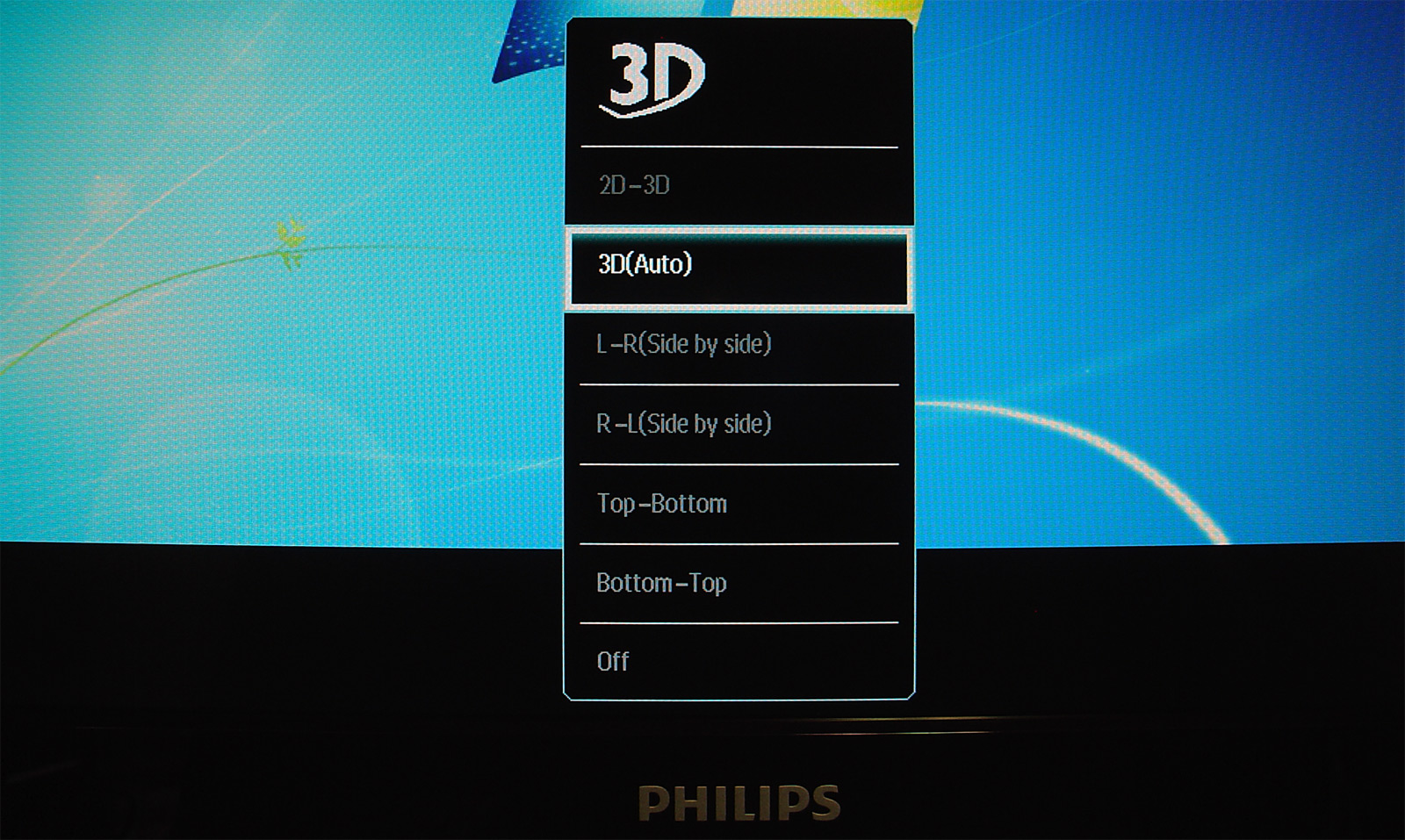

Както вече стана дума Philips 236G3DHSB разполага с два HDMI 1.4а видеовхода които поддържат Frame packaged 3D, но трябва да сте наясно че използването на този режим на подаване на сигнал в стерео 3D формат не е най-удачното решение при използване на монитора в комбинация с компютър. Причината за това са наложените от самия HDMI 1.4 стандарт ограничения, които позволяват използването на 720p 50/60Hz 3D режим (подходящ за игри) и 1080p 24Hz 3D режим (подходящ за филми). Разбира се можете да използвате подаване на 3D съдържание в Side by Side (L-R и R-L подреждане на кадрите) и Top/Bottom или Bottom-Top при 1080p резолюция с 60 кадъра, но заради компресията на съдържанието в тези два режима ще има известна загуба на детайлност и рязкост на образа. Всъщност най-удачно е използването на така наречения Row Interleaved режим на работа, който не изисква специално активиране или превключване на режимна екрана. При него просто подавате директно 3D образа в готов формат с подредени презредово изображенията за лявото и дясно око и монитора директно визуализира образа все едно сте му подали направо 2D образ, достатъчно е да си сложите очилата и ще можете да видите стерео 3D ефекта. Основното предимство на този режим на работа е, че за разлика от другите алтернативи споменати по-горе се елиминира нуждата от допълнителна обработка на входящия видеосигнал, тоест наличието на input lag (закъснение във визуализацията на подадения образ) се свежда до минимум, а това е от особена важност за хората, които възнамеряват да използват монитора в 3D режим за игри. Подавайки директно 3D образа в Row Interleaved формат вие можете да се възползвате от максимума възможности, който този пасивен 3D монитор предлага – 1080p резолюция със 60 кадъра и наполовина вертикална резолюция. Специално за нуждите най-вече на геймърите в комплекта на монитора влиза софтуера TriDef 3D, който осигурява набор от инструменти за конвертиране на игрите в стереоскопичен 3D режим и поддържа необходимите изходни формати, които използва и Philips 236G3DHSB. Включената в комплекта към монитора версия на софтуера може да не е най-актуалната версия и да не предлага всички възможности, които осигурява пълния пакет на TriDef 3D софтуера, затова след като инсталирате OEM версията (тя си добавя необходимия лиценз) отгоре може да инсталирате най-новата версия на пълния пакет TriDef 3D, за да разполагате с всички актуални профили за игри и възможности.

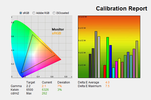

Време е да проверим как се представя по отношение на точността на възпроизвеждане на цветовете монитора Philips 236G3DHSB. Графиката по-горе показва резултатите за цветовото представяне на 3D монитора измерени в неговото стандартно фабрично състояние на настройките, тоест така както той идва след като го извадите от кашона и пуснете. Измерените от нас нива на контраст и яркост при фабрични настройки отговарят напълно на обявените спецификации и даже леко ги надхвърлят, измерената от нас максимална яркост е 262 cd/m2, а контрастът 1103:1. Резултати, които са напълно адекватни, а самия TN LCD панел от който не очакваме кой знае каква точност при цветовото представяне с фабричните настройки не показа кой знае колко завидно цветопредаване, нещо което и очаквахме.

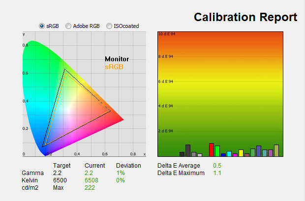

Приятната изненада дойде след като калибрирахме цветовете на монитора на Philips и измерихме как това е повлияло на точността на цветопредаването и на другите параметри на екрана. След калибрацията се забелязва известен спад в максималната яркост, нещо съвсем нормално, като тя вече е 222 cd/m2 – все още повече от напълно достатъчна, като в следствие на понижената яркост има известен спад и в контраста, който вече е 920:1. Отчетеното ниво на яркост на черния цвят продължава да бъде 0.24 cd/m2, стойност която беше измерена от нас и преди калибрацията, тоест тук нямаме промяна. Това, което безспорно ни направи впечатление обаче и което не сме очаквали от TN панел е постигане на толкова точно цветово възпроизвеждане със средно отклонение от едва 0.5 и максимално от 1.1, което се счита за много точно и обикновено сме свикнали да виждаме подобни добри резултати само от xVA и IPS-базирани LCD панели. Така че дотук, в 2D режим може да се каже, че сме доста доволни от представянето на монитора Philips 236G3DHSB,но нека да проверим и как е положението при 3D режим на работа.
