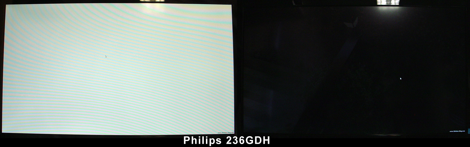

Започваме 3D тестовете с теста за ghosting/crosstalk или с други думи за появата на сенки около обекти изобразени на екрана в 3D режим в следствие на „изчитане“ на част от образа предназначен за едното око и виждането му и от другото. Специално за нуждите на проверка на ситуацията използваме екстремен тест с преход до бяло и черно за да проверим каква е ситуацията при по-тежки положения, реално при нормално ползване шанса да видите такова ниво на ghosting/crosstalk е минимален. Ситуацията тук е много добра, без видим crosstalk при прехода към бяло и сравнително слабо изразен при черното. Имайте предвид, че за всички 3D монитори до момента малко или много е нормално показват някакво ниво на crosstalk На този тест, като представянето на Philips-а тук може да се каже че е подобаващо над средното ниво, тоест представя се доста добре.

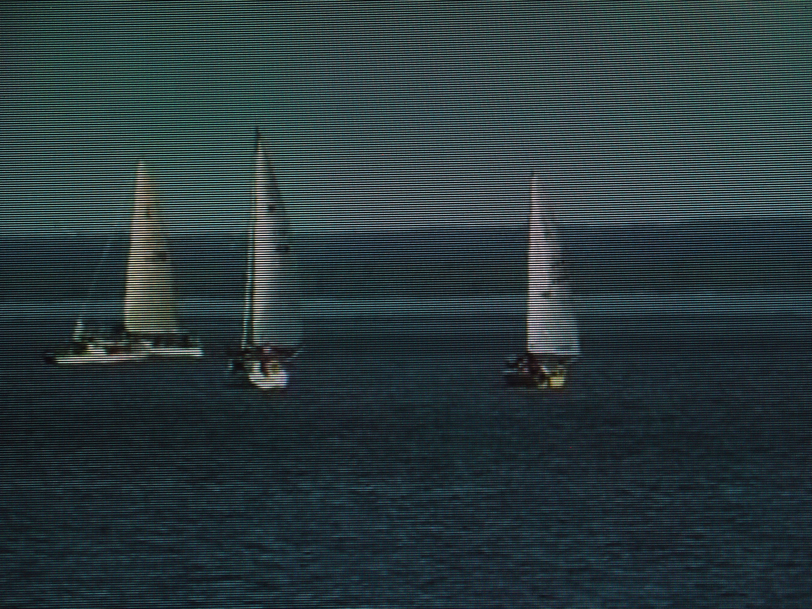

И за да не останем само с екстремния тест за ghosting/crosstalk преминаваме към по-реалистичен тест използвайки нормално 3D видео, който е специално подбрано заради контрастиращите обекти (светлите платноходки върху по-тъмната околна среда). Тук видимо няма никакъв crosstalk, което е отличен резултат за Philips-а, резултат, който сме свикнали да виждаме най-вече при 3D телевизорите където по традиция нивото на crosstalk е по-ниско.

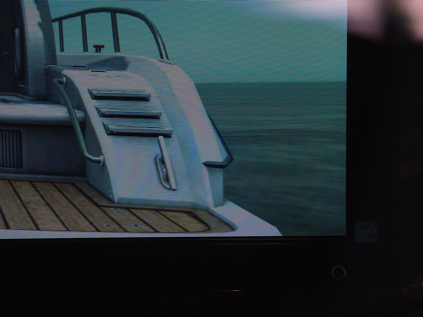

Още един тест в реални условия, този път с помощта на играта Tomb Raider Underworld в стереоскопичен 3D режим с високо ниво на сепарация, като отново сме подбрали сцена, където изобразените обекти на екрана са по-податливи на crosstalk. Тук има едвам забележими следи от така наречените „сенки“ (първата снимка в горния ляв ъгъл), което отново е доста добър резултат и затвърждава като цяло много доброто представяне на монитора Philips 236G3DHSB и в стерео 3D режим на работа.
