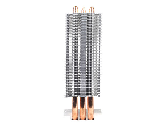

Охладителят Silverstone Argon AR-01 не претендира с някаква по-специфична външност и визия и реално изглежда доста семпло, без да коментираме оцветената в синьо рамка на 120мм вентилатор. Това може да се каже, че е отличителната черта на този процесорен охладител тип „кула“, при който е приложена технологията HDC или директен контакт на топлинните тръби с капачката на процесора.
Ето и основните характеристики на Argon AR-01:
  • Дизайн – едносекционен охладител, тип “кула”, с вертикално разположение на радиаторният блок.
  • Изграждащ материал – мед за топлинните тръби, алуминий за радиаторните ребра и закрепващата основа.
  • Топлинни тръби – 3 броя, 8mm.
  • Размери – 120 мм х 75 мм х 159 мм (с инсталиран вентилатор)
  • Съвместимост – Intel Socket LGA775, LGA1155/1156, LGA1366, LGA2011; AMD AM2/2+/3/3+/FM1/FM2.
  • Вентилатори – 1 брой 120мм (възможност за поставяне на още един 120мм), контрол по PWM, диапазон на оборотите – 1000RPM – 2200 RPM, максимален дебит – 81,4 CFM.
  • Тегло – 420гр тегло на радиаторната част (без вентилатор).

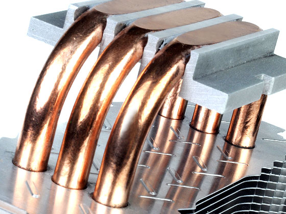

Стана вече дума, че дизайна не предизвиква интерес предвид сериозната конкуренция, която този охладител има около себе си, изглеждаща почти като него. Тук трябва да отбележим наличието на топлинни тръби ф8, а не ф6, което е доста важно, когато стане дума за охлаждаща ефективност. Наличието на по-дебели тръби означава също и, че много по-голяма част от основата на охладителя е заета именно от топлинните тръби и капачката на процесора ще контактува почти изцяло с тях.
Добавените „крачета“ между тръбите спомагат за уплътняване на контактната повърхност, а алуминиевата основа е по-скоро част от закрепващият механизъм, от колкото допълнителен охлаждащ елемент. Подобно решение би трябвало да даде по-висока ефективност на сглобката и още по-добре да използва радиаторната част на охладителя. А що се отнася до радиаторната част…

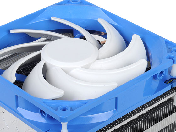

… AR-01 е доста компактен и не се разпростира особено, което вероятно ще се хареса на клиентите, търсещи по-компактен охладител. В известен смисъл приликата с Thermaltake Contact 30 е доста голяма, но използваният вентилатор променя достатъчно сериозно визията на AR-01, че човек да не може да направи директно сравнение още от първото си впечатление. И като стана дума за вентилатора…

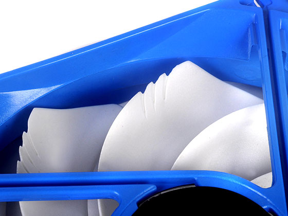

… той определено е нещо по-различно при AR-01 и също използван при AR-03. Този вентилатор макар и тип „120мм“ не споделя стандартният дизайн на 120мм перки, а е с по-модифицирана роторна част и с дребни (но съществени) дизайнерски промени по лопатките на перката. „Капацитетът“ му е 81.4 CFM при 2200RPM, което го нарежда не само от към по-производителните от към въздушен поток вентилатори, но и към не чак толкова тихите модели (33dBa).
За тези модификации на лопатките стана дума по-горе. Такива (макар и леко по-различни като дизайн) промени сме виждали и при други вентилатори с цел подобряване на въздушният поток и нивото на шум. Официално обявените 2200RPM (реални около 2250RPM) наистина създават много голям въздушен поток, но на цената на повишено ниво на шум. Ако искате да постигнете максимална охлаждаща ефективност от AR-01 ще трябва да жертвате няколко децибела. При нормални условия на idle от страна на процесора перката се върти при около 1500RPM и можем да кажем, че не се чува. При сериозно натоварване на процесора вентилатора почти веднага достига 2200RPM и тишината бива нарушена. Тестовата дънна платка Gigabyte X79-UD3 има настройка за вентилатора „Silent“, при която се постигат обороти около 1900RPM. При тези обороти на въртене 120мм вентилатор на AR-01 все още е поносим. Ако процесорът вие около и под 100W вероятно ще можете да удържите положението и с обороти под 1800RPM, но нашият тестов Core i7 3820 @4.5 GHz със сигурност не е толкова хладен чип. Поради това дори при настройка Silent перката рано или късно достига своите максимални 2220-2250 RPM.

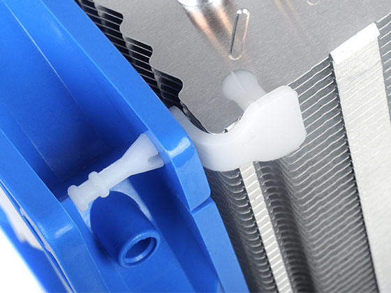

Говорейки за перката трябва да споменем и начина й на захващане към радиаторната част. За първи път виждам подобно решение и честно казано е не само много добро, но и с елементарна функционалност и пълно убиване на евентуалните вибрации от вентилатора. Инсталирането и премахването на вентилатора е елементарно и е най-елементарното решение, което съм срещал досега. В окомплектовката към охладителя са налични още четири крепежни елемента за добавяне на втори вентилатор от другата страна на радиатора.
