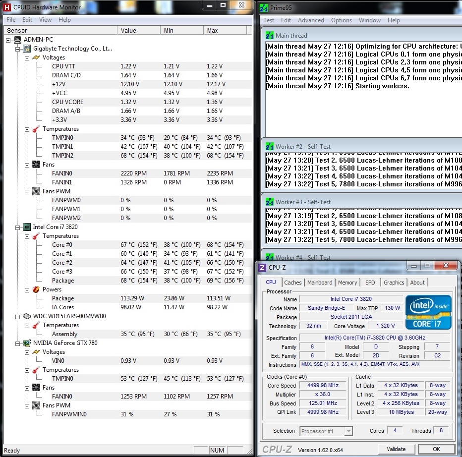

Проведохме тестовете в кутия Cooler Master HAF-XB, като единствената “изкарваща” перка бе Noctua S12А FLX работеща на максимални обороти (около 1230RPM). Вкарващи въздух в кутията вентилатори бяха два броя – NOCTUA A15 PWM и NOCTUA A14 FLX. И двете перки на NOCTUA работят при максимални обороти т.е. 1200RPM. Те осигуряват свеж въздух за интериора на кутията.
За натоварване на процесора се използваше Prime 95. За резултат се записваше максималната стойност, постигната и поддържана в продължение на 15 минути.

  • Процесорът Intel Core i7 3820 работеше при следните настройки: – 4.5 GHz при 1.32V
Стандартната конфигурация на Argon AR-01 е с 4-pin PWM вентилатор, който позволява контрол над оборотите на перката. При тестовият процесор обаче независимо от настройката (освен в случая, когато я фиксирахме ръчно) заради температурата, която Core i7 3820 достига оборотите на вентилатора рано или късно достигат максималните 2200RPM (и дори малко отгоре).

Silverstone Argon AR-01 + Intel Core i7 3820
Максимално постигнатата температура от 69С е много добро постижение за AR-01, макар че за целта вентилатора трябваше да се завърти с максималните си обороти. При по-леки процесорни натоварвания спокойно ще можете да разчитате и на по-ниско ниво на шум, защото при обороти от около 1800RPM перката на Argon AR-01 е много по-тиха и се чува съвсем леко. Максималните 69С са само с 1С повече от постижениято на водния охладител Kuhler 620 и на 4С от постижението на другото водно предложение, което тествахме наскоро Seidon 120M.
Опитахме да задържим процесора стабилен и при умишлено намалени обороти на вентилатора до 1500RPM (с цел тишина в кутията), но температурата се повишаваше достатъчно много (над 77С) и процесора губеше стабилност при така заявените честоти и напрежение.
