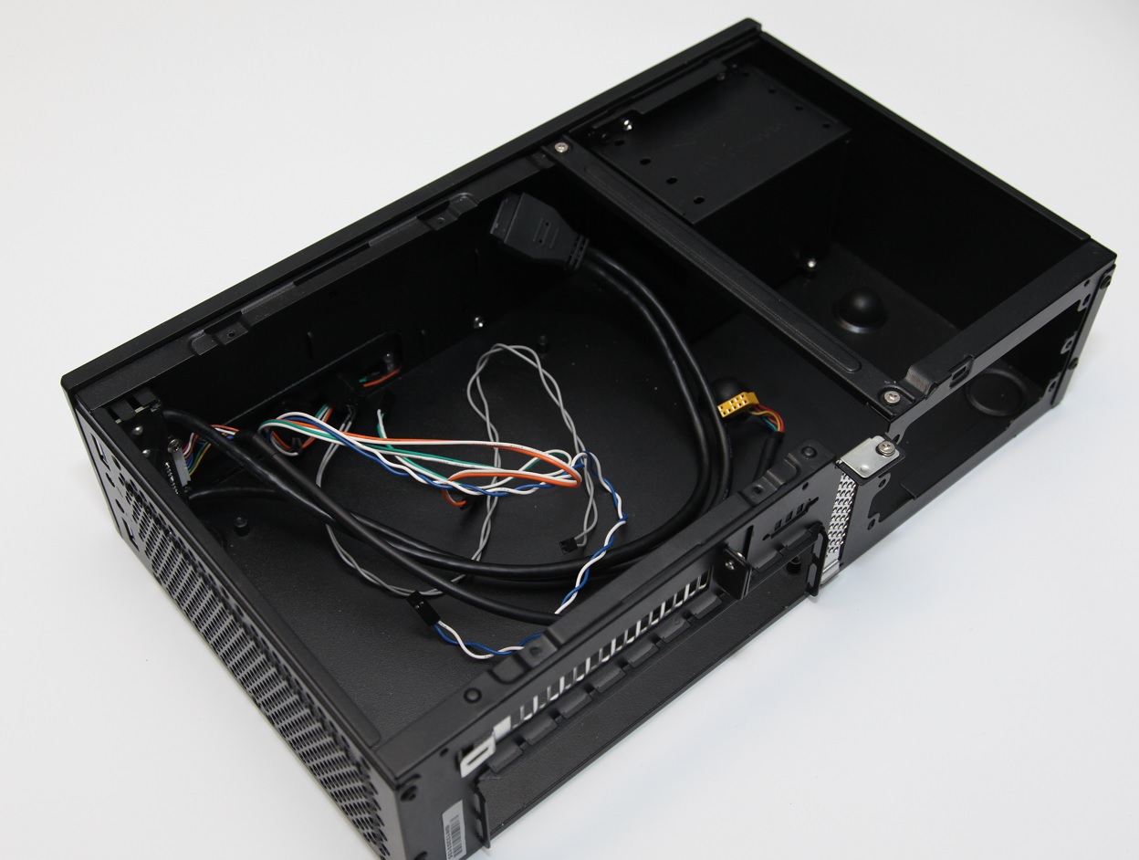

Минаваме към интериора…

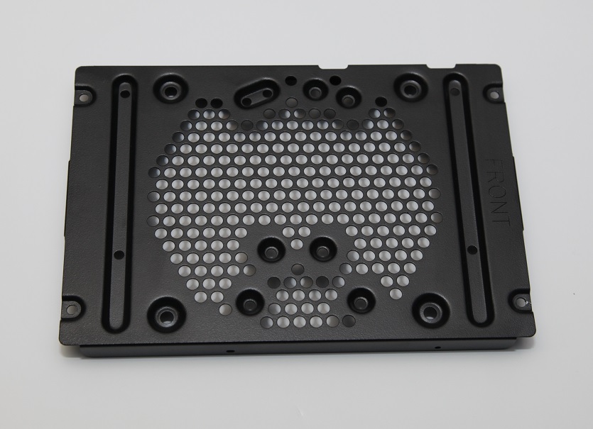

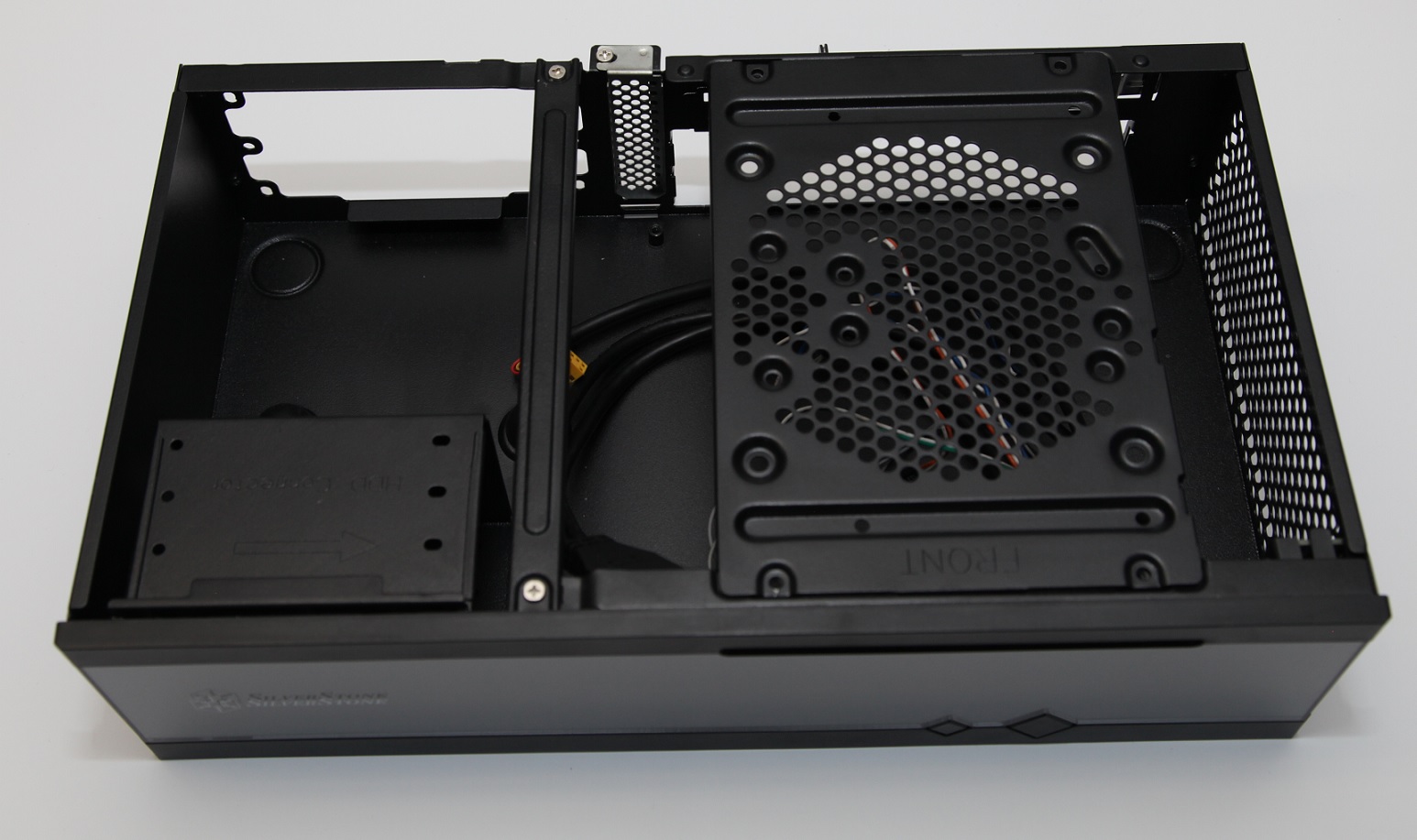

… който привидно не изглежда способен да поеме адекватно количество хардуер, но предвид съвместимостта с дънни платки mini-ITX, нещата изведнъж започват да изглеждат другояче. Мястото за SFX-съвместимо захранване е достатъчно, че дори да оставя място зад самото захранване. Не, че там ще можете да сложите каквото и да било, но е добре за 2.5″ устройства SSD/HDD, която „шина“ се намира именно там. Шасито стандартно предлага три позиции за 2.5″ устройства, ако не броим специалната шина, позиционирана над процесора и предлагаща възможност да си изберете какво да поставите на нея:
Множеството закрепващи отвори не са случайни – тук можете да закрепите или един 3.5″ HDD, или два броя 2.5″ SSD/HDD, или може би 120мм вентилатор. Не на последно място имате възможност да поставите и оптично устройство, разбира се в „slim“ формат и за интериорен монтаж. ML-05 има ограничение за височина на процесорния охладител до 70мм, както и за височина на разширителна платка в слота PCIe – нископрофилна, до 2.95″.
Кабелите за бутоните PowerON, Reset, USB3.0 и HDAUDIO са с достатъчна дължина, че да нямате проблем с инсталацията на дънната платка и специфичното място, на което са позиционирани при нея съответните конектори.
Само ми се струва или монтирането на видеокарта е само за еднослотов вариант…. при това не много дълъг…. и с тези кабели отзад и PSU отстрани охлаждането ми се струва невероятно начинание !? о.О
Нископрофилните карти в 99.9% от случаите са с пасивно охлаждане, еднослотови и ниска консумация, така че проблем няма :)

Прави ми впечатление голямото празно място, което остава след монтирането на всички компоненти. Това означава че кутията все пак е можело да бъде и по-компактна.
Абсолютно. щом GB-BXi5G-760 има GTX760 и I5 в кутия с вместимост <1 литър 0.88L.
