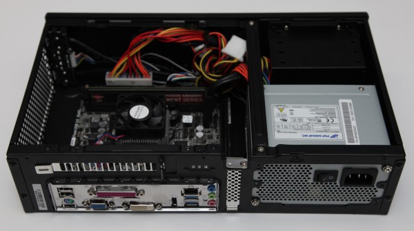

Предвид малките размери и по-ограниченото (или да го наречем по-опростеното) място за импровизации и прилагане на майсторлък, инсталацията на хардуера в Milo ML-05 не представлява кой знае какво занимание:

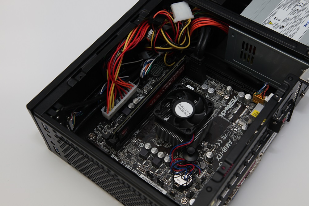

В нашият случай с платформа AM1 ни бе необходимо само да сложим захранването, дисково устройство и самата дънна платка с процесор и памет върху нея. Общо взето всичко това прави една завършена десктоп машина, способна да се използва за HTPC, домашно PC или каквото на вас ви е необходимо.

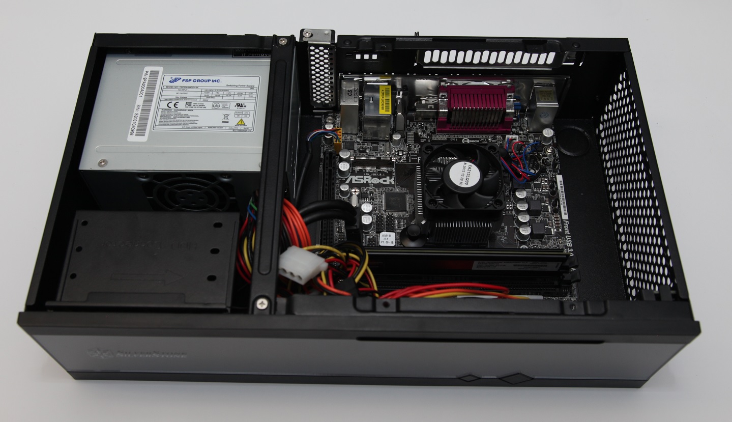

На фона на малката дънна платка и охладител на процесора, мястото изглежда дори огромно с възможност да се поставят допълнително и безпроблемно както 3.5″ HDD, така и оптично устройство. От големината на процесорният охладител зависи дали тази опция ще е достъпна или не, като в нашият случай място имаше за всичко.
Предвид новопоявилите се дънни платки във форм фактор mini-ITX за Intel Haswell Refresh, човек започва откровенно да се чуди какви са възможностите за изпълнение на едно доста мощно, но за сметка на това миниатюрно изглеждащо PC. Очаквайте много скоро да проверим именно това…
Що се отнася до личните ни впечатления относно Silverstone Milo ML-05, то те са страшно положителни. Цялото шаси е замислено така, че да предлага не само компактност, но и възможности за изграждането на нещо „по-така“, а това ни допада неимоверно много. Silverstone не са се ограничили само в идеята да направят дребна по размери компютърна кутия, която да съумява да съвмести дънна платка mini-ITX с необходимите й компоненти. Възможността за 2х80мм перки от едната страна и 120мм вентилатор на горния капак само загатват за това, какво може да са видяли Silverstone като варианти за приложение на ML-05. Дори и да не използваме горната 120мм позиция, два вентилатора 80мм ще са напълно достатъчни да направят адекватен въздушен поток в кутията – все пак процепите по шасито са достатъчно много, че да има от къде да влиза въздух навътре при липсата на 120мм перка на горния капак.
Предвид размерите за mini-ITX, мястото вътре е страшно много, позволяващо инсталация на по-мощна (от АМ1) платформа със съответния процесорен охладител. Можете да избирате както от новите Intel-и, така и някое по-мощно AMD Kaveri, което да даде и поне начална геймърска производителност на така сглобената система. SFX-съвместимите захранвания нямат кой знае каква сила, но 200W ще са достатъчни да захраните някое Kaveri или Haswell и вграденото в кристала графично ядро, а ML-05 да позволи всичко това да се комбинира и охлади по приличен начин.

Прави ми впечатление голямото празно място, което остава след монтирането на всички компоненти. Това означава че кутията все пак е можело да бъде и по-компактна.
Абсолютно. щом GB-BXi5G-760 има GTX760 и I5 в кутия с вместимост <1 литър 0.88L.
