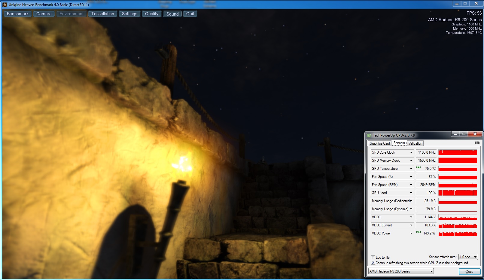

Наред с всичко друго решихме да проверим и какви са стандартните овърклок възможности на Gigabyte Radeon R9 285 WF2 OC, които биха били постижими от почти всеки един потребител и/или геймър, решил да изкопчи още малко производителност от тази платка. Тестовете се проведоха при автоматичен контрол на двата 100мм вентилатора, без да правим корекции по тяхната фабрично заявена крива на контрол.
heaven_temp_oc
Постигнатите 1100 MHz работна честота на графичното ядро бяха очаквани, с малка надежда за постигане на 1150 MHz, но графичното ядро беше на друго „мнение“. Всичко над 1120 MHz водеше до визуални (д)ефекти в картината, поради което възприехме 1100 MHz като стабилната честота на овърклок при тази графична карта. Паметта също не изненада с много – макар 1500 MHz да бяха „в кърпа вързани“, нашите опити се концентрираха върху постигането на нещо повече от 1500 MHz. Това обаче не се случи, не и при желанието ни да имаме напълно стабилна графична карта при продължително 3D натоварване. Както се вижда, температурата на графичното ядро не се повиши с много – максимум 75С при 67% обороти на вентилаторите (или по-точно казано – около 2050 RPM).

  1. Бива, но нищо специално не е тази карта за съжаление. И моята Sapphire 280X Dual-X OC прави подобен клок – мръщи се над 1100/1500, като заводски са я оставили на 1080/1500, тоест явно са изцедили каквото има от този чип. ASIC Quality – 60.2%, интересно на този Gigabyte какъв му е ASIC-а ? Подозирам, че също ще е нисък. И охлаждането си личи, че е орязано – за това напрежение и честоти 75 градуса под Heaven са малко множко. Не, че е фрапантно много, но при мен са поне 5 градуса надолу и то в mini-ITX кутия.
