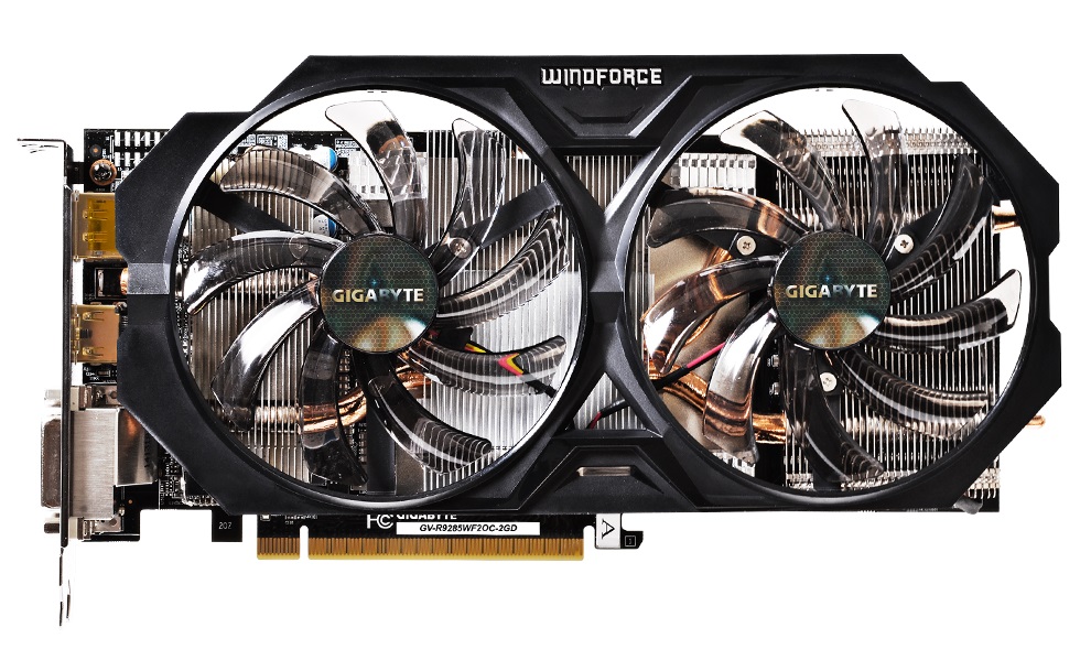

В известен смисъл е учудващо, че Gigabyte към момента предлагат само един вариант на Radeon R9 285 и Tonga Pro. Въпреки това ако приемем хипотетично, че тепърва ще видим появата на Radeon R9 285X с ядро Tonga XT, тогава може да очакваме компанията да ни предложи още варианти с по-сериозно охлаждане. Макар Windforce 3X да не е наличен чрез поредният графичен ускорител на Gigabyte, неговата липса като че ли е оправдана, а от своя страна GV-R9285WF2OC-2GD е един много добър представител на нереферентен графичен ускорител Radeon R9 285. Ето защо мислим така…
285wf2_card_2
На пръв поглед веднага се забелязва охладителя Windforce 2X, който и тук (подобно на двете платки Gigabyte Radeon R9 270) разчита на два 100мм вентилатора за доста безшумно обдухване на радиаторната част. Предвид по-ниската консумация в сравнение с Radeon R9 280X от Gigabyte са решили, че няма нужда (поне към момента) да изваждат някой от по-сериозните варианти на WindForce и затова залагат на екипираният с два вентилатора и две топлинни тръби WindForce 2X.

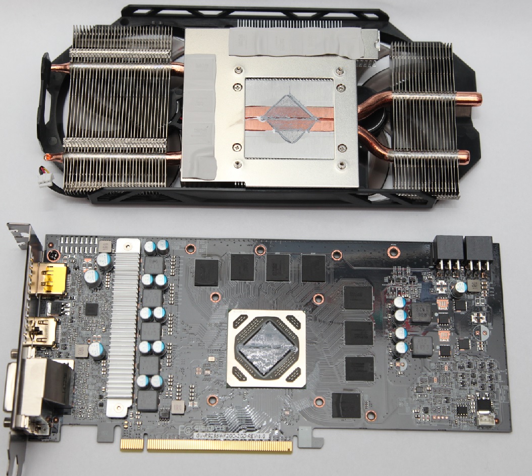

Двете топлинни тръби са с директен контакт, като предвид размера на кристала Tonga Pro можеше тръбите да са и три. Така или иначе охладителя WindForce 2X разполага с основен радиаторен блок, който охлажда не само графичното ядро, но и BGA чиповете памет около него, а посредством топлинните тръби част от топлината се разпределя и към двата странични радиатора. Добре се вижда на снимката, че VRM елементите разполагат с отделен радиатор, който не е част от основния.

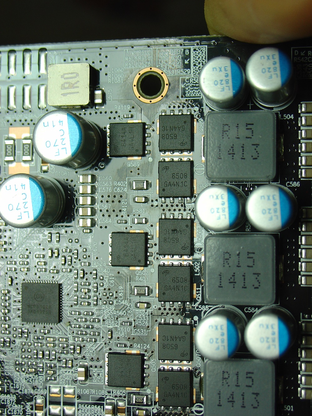

Самата захранваща част на графичното ядро е 5-„фазна“, съставена от  по три мосфет транзистора на Alpha and Omega Semiconductor (AON6414A и AON6508) за всяка „фаза“, управлявани от PWM чип на ON Semiconductor – NCP81022. Транзисторите са тип Power MOSFET с Very LowRDS(on), което напълно покрива идеята за Ultra Durable VGA. Тук включваме и феритните дросели, както и използването на 2oz мед при изработката на печатната платка. Макар да не блестят със сериозни технически характеристики, основните елементи на VRM при GV-R9285WF2OC-2GD вършат своята работа повече от добре. Тази платка обаче определено не е предназначена за екстремни овърклокърски опити с „минусов“ тип охладители.

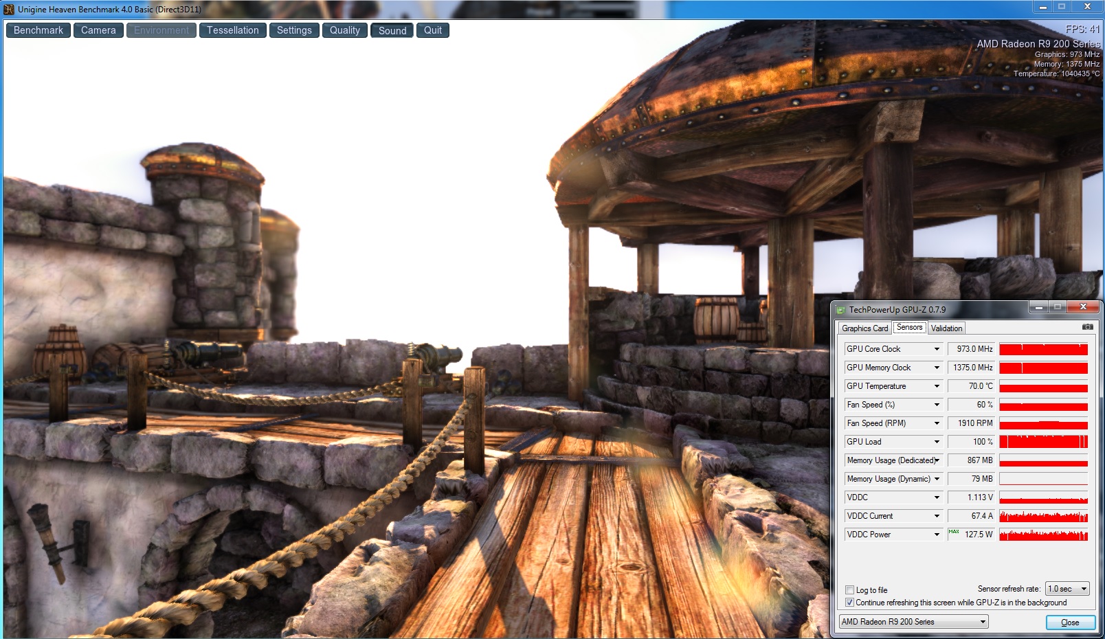

Говорейки за охладителя трябва да споменем и работната температура на ядрото, която не постигната. При номинални честоти и настройка на двата вентилатора температурата на графичното ядро не превишаване границата от 70С. Това е едно много добро постижение имайки предвид факта, че при 60%  двата вентилатора просто не се чуват по време на работа. При максимални обороти и 100% настройка двете перки съумяват да прескочат фоновият шум на тестовата машина, но дори тогава са много далеч под границата „поносимо“. С две думи казано – тази платка може да се нарече безшумна по време на работа.
gpuz
Нека споменем и основните работни характеристики на графичният ускорител Gigabyte Radeon R9 285 WF2 OC – графичното ядро е с номинална честота от 973 MHz, което е прилично ниво над референтната честота от 918 MHz. Традиционно за Gigabyte при паметта нямаме корекции и тя е с честота 1375 MHz (5.5 GBps), a предвид наличието на Radeon R9 285 е с обем от 2 GB. Тази настройка много сериозно наподобява това, което вече видяхме при MSI Radeon R9 285 Gaming в основното ни ревю на тема AMD Radeon R9 285. Напълно очаквано показаното ниво на производителност от Gigabyte Radeon R9 285 WF2 OC напълно дублираше резултатите от основната статия.

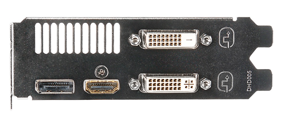

Платката на Gigabyte спазва съвсем плътно основната идея на AMD за видеоконекторите при Radeon R9 285 (и не само) – налице са два DVI, както и по един HDMI и DisplayPort

  1. Бива, но нищо специално не е тази карта за съжаление. И моята Sapphire 280X Dual-X OC прави подобен клок – мръщи се над 1100/1500, като заводски са я оставили на 1080/1500, тоест явно са изцедили каквото има от този чип. ASIC Quality – 60.2%, интересно на този Gigabyte какъв му е ASIC-а ? Подозирам, че също ще е нисък. И охлаждането си личи, че е орязано – за това напрежение и честоти 75 градуса под Heaven са малко множко. Не, че е фрапантно много, но при мен са поне 5 градуса надолу и то в mini-ITX кутия.
