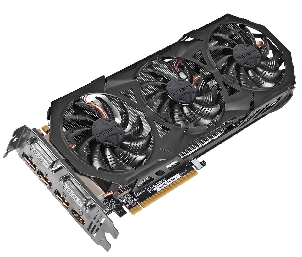

На пръв поглед новата GTX970 Gaming G1 изглежда много подобно на познатите графични модели на компанията от последните 2-3 години, екипирани с графичният охладител WindForce 3X. Новата GTX970 Gaming G1 обаче определено предлага по-модерен и донякъде усавършенстван външен вид и дизайн, който да отразява и появата на моделната линия Gaming.

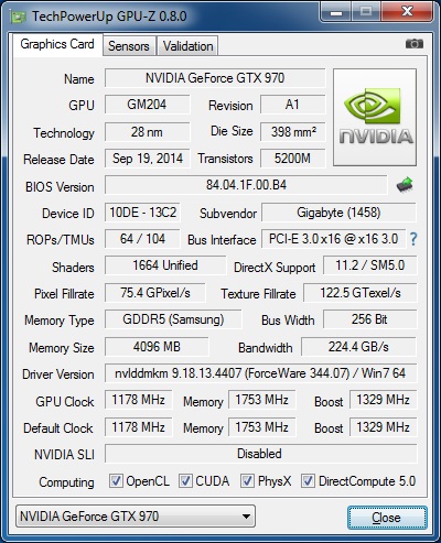

Като една истинска GeForce GTX 970, N970G1 Gaming разполага с графично ядро GM204 и 4 GB графичен буфер. Ето какво представлява GTX 970 Gaming G1 в най-общ технически план:
970_g1_gpuz
От сухите технически характеристики можем да споменем наличието на 1664 стрийм ядра CUDA, 64 ROP и 104 текстурни блока. Шината за връзка с паметта е 256bit. Дотук нищо кой знае колко интересно, но по-интересното идва, когато погледнем номиналните работни честоти, или по-скоро честота на графичното ядро. Традиционно за Gigabyte нямаме овърклок на графичната памет, макар тази графична карта да е версия SOC (SuperOverClock). Предвид наличието на BGA чипове на Samsung със сигурност можем да кажем, че един лек овърклок на паметта до 1850 MHz – 1900 MHz едва ли ще е особен проблем. Но да се върнем на честотата на ядрото – номиналната стойност за Gaming G1 е 1178 MHz, което е равно на бууст честотата при номиналните честотни характеристики за стандартната GTX 970 (основна честота 1050 MHz). От Gigabyte са заложили ядрото на Gaming G1 да започва от там, до където стандартната платка стига. Поради това не е учудващо, че усреднената бууст честота за Gaming G1 е 1329 MHz. Подобно на други платки на NVIDIA, тези 1329 MHz всъщност е най-ниската бууст честота, до която GTX 970 Gaming G1 ще „падне“ при 3D натоварване, но ако си говорим реално изобщо не разчитайте на това т.е. подобен спад е направо невъзможен и само при наистина изключителни и конкретни ситуации. Бууст честотата, на която платката работеше през по-голяма част от времето бе 1417 MHz, с леки скокове до 1429 MHz и изключително редки спадове до 1405 MHz.
n970g1_gaming_side

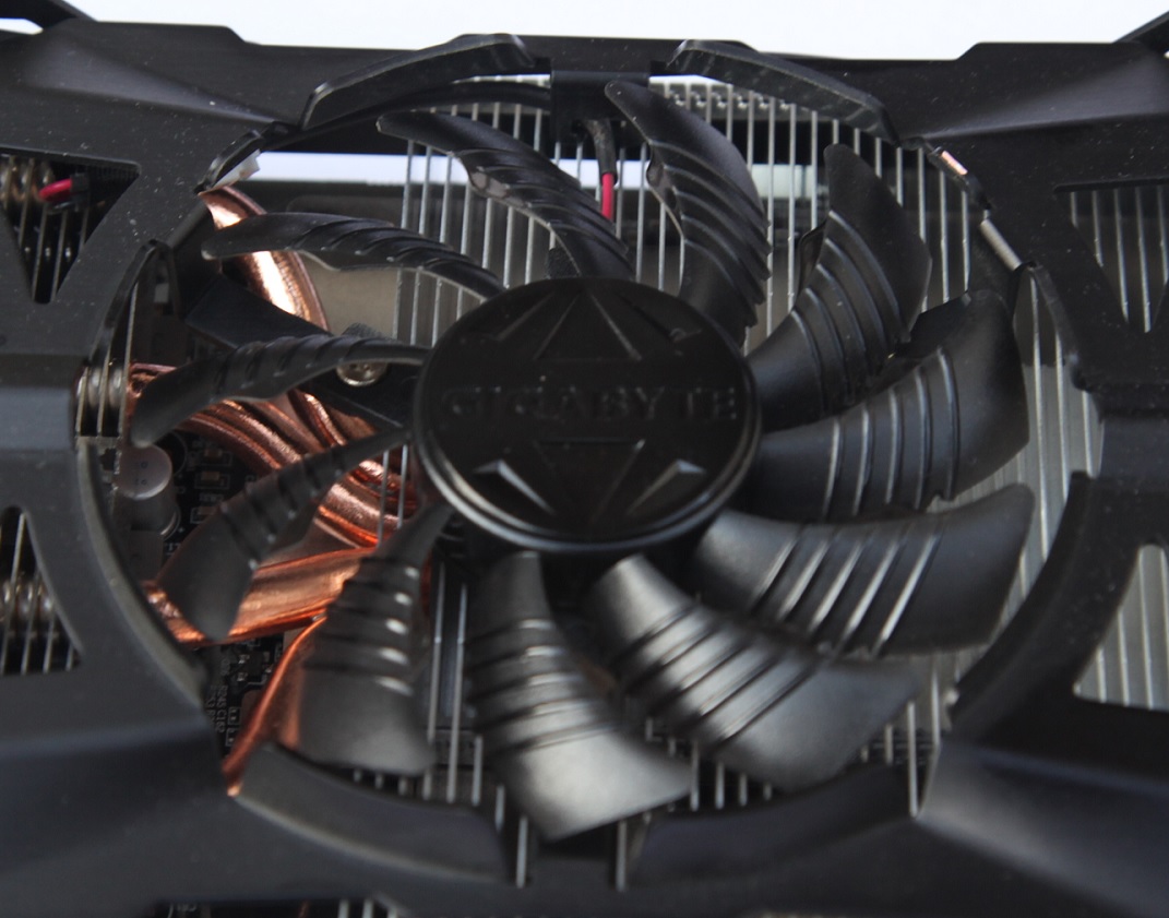

Впечатление веднага прави охладителя Windforce 3X, който разбира се има леки модификации тук-там, за да е максимално актуален и съвременен, както и разбира се с най-доброто ниво на ефективност, на което от Gigabyte в момента са способни. Всъщност модификациите са няколко и започват от новият тип вентилатори, които са вградени при тази версия на WindForce 3X.
n970g1_gaming_fan

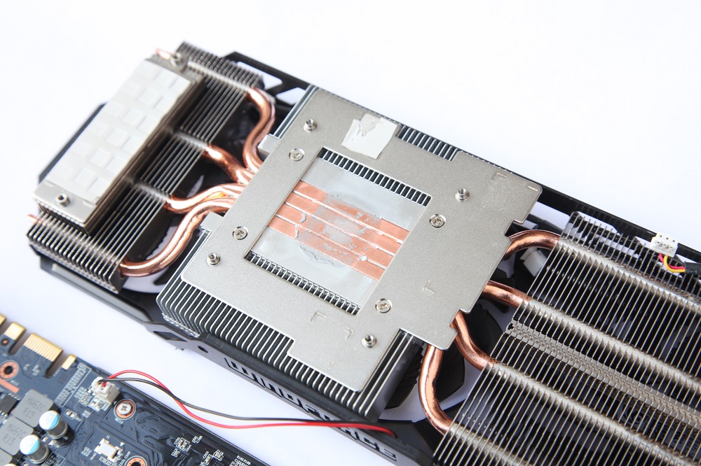

Наред с трите 90мм перки, WindForce 3X при GTX970 Gaming G1 е екипиран с доста сносен радиаторен блок, който всъщност е разделен на три части, свързани помежду си с топлинни тръби (които са общо четири). Както при последните няколко варианта на този охладител, и тук радиаторният блок контактува с всичко, което има нужда от охлаждане – графично ядро, памет, VRM елементи.
n970g1_gaming_hs_vrm
Това неминуемо спомага за оптималното охлаждане както на паметта, така и на VRM елементите, главно поради голямата разсейваща площ, а и заради факта, че въздушният поток директно попада върху тази част на радиатора, която охлажда паметта или VRM. Говорейки за VRM…

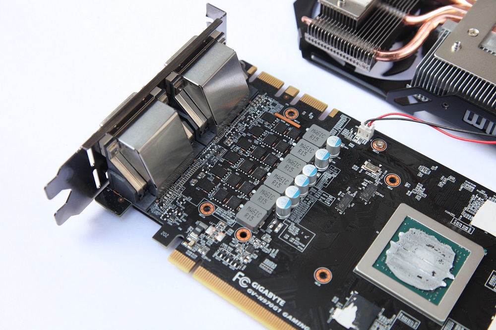

n970g1_gaming_vrm
… тук намираме „6“-фазна схема за захранване на графичното ядро. Предвид по-оскъдните нужди на ядрата GM204 това решение изглежда малко пресилено, но имайте предвид, че това е доста прилично овърклокнат (по GPU) графичен ускорител, който далеч не се задържа в рамките на стандартното TDP за GeForce GTX 970… след допълнителен овърклок не се задържа дори в TDP на GTX 980. Но за това ще стане дума след малко.

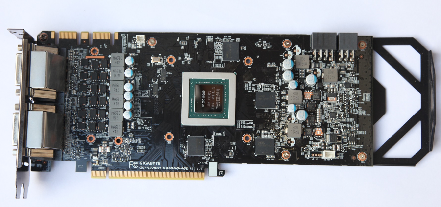

n970g1_gaming_pcb_front
Ето как изглежда и самата платка. От лицевата страна са налице само четири чипа BGA, но останалите четири са от обратната страна на картата, което прави общо осем чипа BGA за капацитет от 4096 MB графична памет. Графичният адаптер се захранва посредством един 8-pin PCIe Power и един 6-pin PCIe Power конектори, което по спецификации предоставя общо 300W мощност за нуждите на видеокартата.

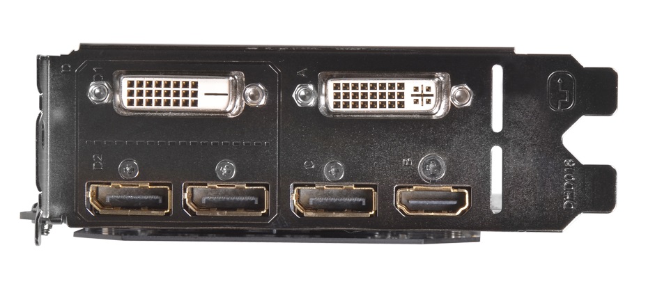

Видеоконекторите не са стандартното количество, което можете да видите при референтната GeForce GTX 970 – поради естеството на охладителя на GTX 970 Gaming G1 не е нужно да има процеп за извеждане на топлият въздух, поради което от Gigabyte са решили да поставят втори конектор DVI. С това вариантите за видеоизходи стават общо шест – два DVI, три броя DisplayPort и един HDMI. Това обаче не променя възможностите за мултимониторна поддръжка – тя остава на до 4 монитора.

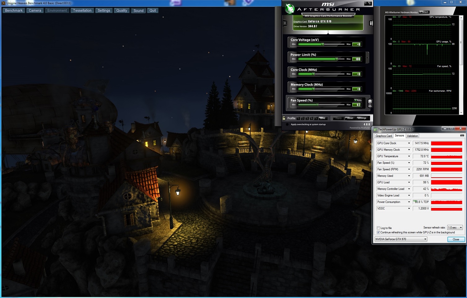

Що се отнася до консумацията и работните температури, този графичен ускорител е малко по-различен от повечето си конкуренти. Това веднага проличава по заявката за 100% TDP, която от Gigabyte са направили в настройките на BIOS-а. При GTX 970 Gaming G1 имаме 250W TDP при ниво „100% TDP“, което не означава, че картата го достига при номиналните си честоти и напрежения. Въпреки това подобна заявка само подсказва за какво може да става дума, когато прибегнем до овърклок. В момента обаче си говорим за номинални честоти и напрежение, а в този случай картата рядко достигаше 80% TDP или по-ясно казано – 200W. Това бе нещо като абсолютният максимум при 3D натоварване (игри, не FurMark), а стандартното ниво на консумация можем да го споменем при около 73% TDP или около 180W.
load_default
Това е доста над номиналната заявка от 145W, но все пак това е една доста прилично овърклокната видеокарта, която предвид сериозният си охладител нямаше проблем да работи при максимален бууст през цялото време и поради това да създава и това по-сериозно ниво на консумация. На снимката се виждат и бууст честотата на ядрото при продължително натоварване, както и поддържаната работна температура от около 72С. При такава температура и консумация е съвсем очаквано да видим и максимален (почти) бууст на графичното ядро при продължително гейминг натоварване.
