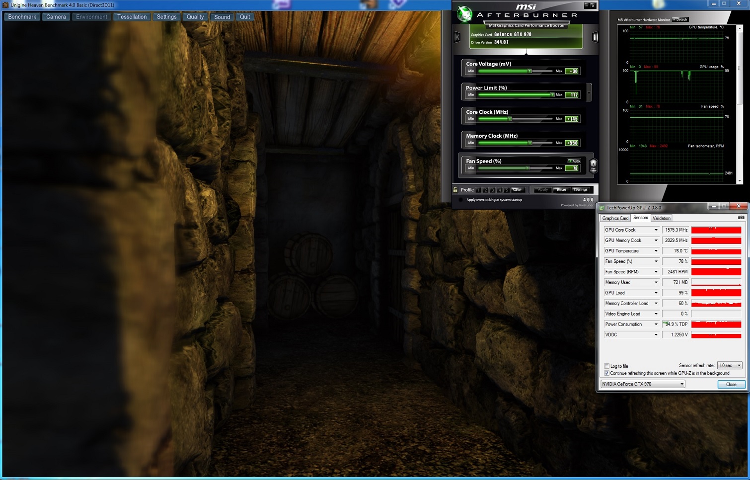

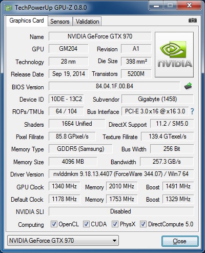

Макар това да е доста прилично овърклокнат фабрично графичен ускорител, GTX 970 Gaming G1 все пак има още малко запас от работна честота на графичното ядро, както и доста сериозен запас при паметта. Да не забравяме, че от Gigabyte не овърклокват паметта и са оставили това изцяло на желанията на потребителите. Със своите 1400MHz+ честота на ядрото (макар и след бууст) GTX 970 Gaming G1 може би не създава огромно желание у потребителя за допълнителни мегахерци, но така или иначе ние направихме и тази проверка (всъщност нямаше как да не я направим!). С помоща на After Burner и опцията за повишаване на захранващото напрежение към ядрото с допълнителни 50mv (само толкова, засега), графичният чип GM204 съумя да ни даде още над 150 MHz от себе си. Паметта от своя страна без особени проблеми проби психологическата граница от 2000 MHz (8 Gbps) и привидно демонстрираше стабилност дори при 2050 MHz (8.2 Gbps).
970_g1_gpuz_oc
Въпреки че на тази снимка не си личи реалната работна честота след максимален бууст, на следващата снимка със сигурност се виждаше всичко, и то под 3D натоварване:
load_oc
В името на абсолютната стабилност приехме, че 1575 MHz са максималната овърклок честота, на която ядрото GM204 в нашият случай е способно, макар да нямахме никакви проблеми и при 1591 MHz/1605 MHz. Решихме да понижим заявката с 25MHz за да сме абсолютно сигурни, че стабилността е налице. Що се отнася до паметта, въпреки стабилните 2065 MHz, по-горе на снимката виждате резултат с 30 MHz по-ниска честота – отново, съображенията ни бяха същите, както при GPU-то.
Работната температура на графичното ядро се повиши с едва 4С, което донякъде бе очаквано предвид минималното повишение на Vgpu и донякъде минималното повишение в работната му честота. Поради факта, че продължихме да се придържаме под границата от 79С и под 100% TDP налице бе и работата при максимален или почти максимален бууст.

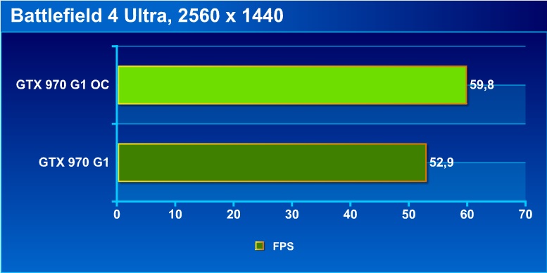

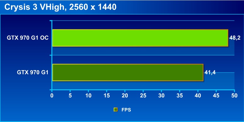

Така със своите доста лесно постигнати честоти от 1575 MHz/2030 MHz съответно за графичното ядро и паметта, тази платка демонстрира един много приятен прираст в производителността спрямо стандартното си представяне, който прираст дори може да се конкурира с GeForce GTX 980:
Battlefield 4
bf4_oc
Crysis 3
crysis3_oc

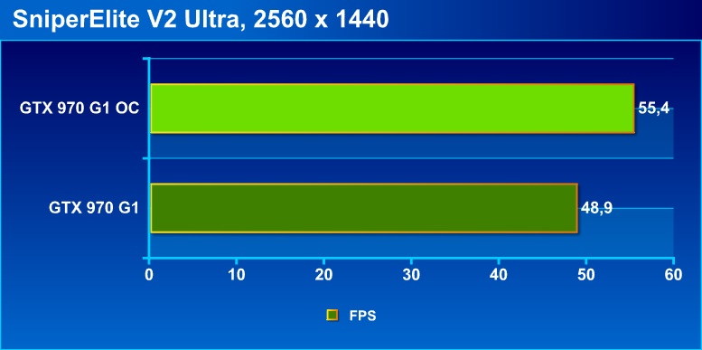

SniperElite V2
sniperV2_oc

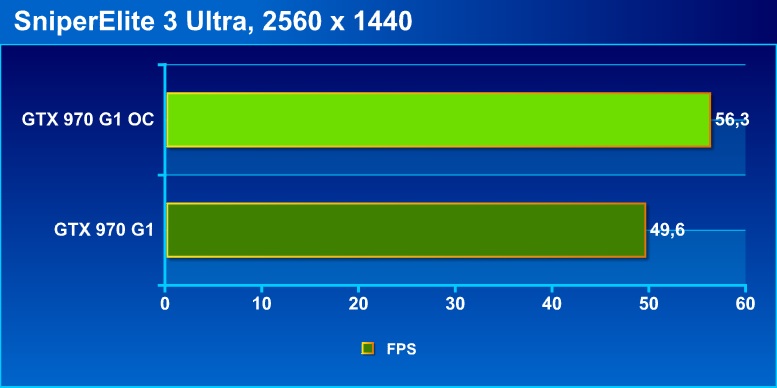

Sniper Elite 3
sniper3_oc

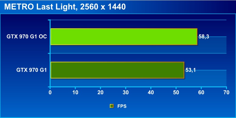

Metro Last Light
metro_oc

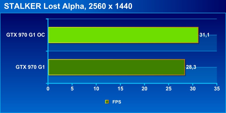

STALKER Lost Alpha
stalker_oc
Прирастът не изглежда кой знае колко сериозен, но в игри като STALKER е достатъчен, че да бъде прескочена границата от 30 FPS, или да бъдат достигнати почти 50 FPS при Crysis 3 и Sleeping Dogs.
