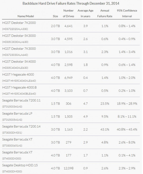

Backblaze, интернет система за бекъп на потребителски данни обнови своите отчети за надеждност на твърдите дискове. Статистиката на Backblaze се базира на поне 45 броя устройства от всеки тип, който е споменат в статистиката. За проблемно устройство се приема всяко такова, което не може да се разпознае от OS, не може да се синхронизира с RAID масив и да остане като част от него, както и устройства, при които SMART статуса е на ниво, което е неприемливо за бекъп системата. Към края на 2014 година изглежда, че HGST (доскоро познати като Hitachi Global STorage) предлагат най-надеждните HDD, докато Seagate са на другият край в класацията (с някои изключения).

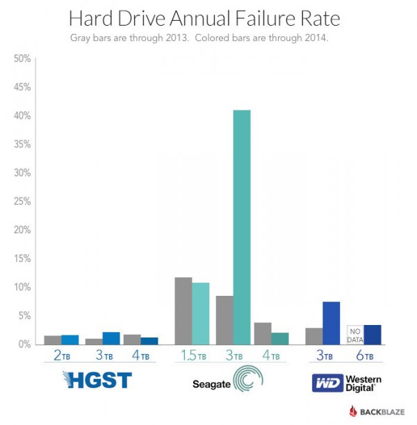

HGST определено дават най-ниски нива на проблеми, и то в доста продължителен период от време. Не е учудващо, че на графиката по-долу най-големият брой устройства се пада именно на HGST, като въпреки бройката нивото на проблемност е много ниско. От друга страна отделни устройства на Seagate, като например 3.0 TB Seagate 7200.14 гравитират около 50% проблемност т.е. половината устройства вече са подменени.

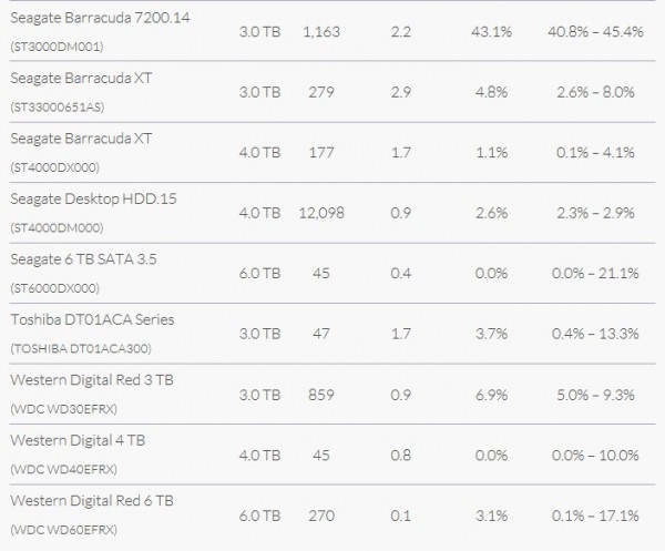

Този пример с модела на Seagate се повтаря в известна степен и при 1.5 TB Barracuda 7200.1, където почти 1/3 от устройствата е имало нужда да бъдат подменени. Тук все пак трябва да отбележим, че статистиката е на базата на 5-годишни устройства, които работят постоянно, така че поне в тази ситуация 30% ниво на ненадеждност не е директно приложимо към нормалното потребителско използване на един HDD.
Все пак не всичко е загубено за Seagate. При 4 TB модели именно Desktop HDD.15 на Seagate показва много висока надеждност, и то според статистика от над 12 000 устройства. Тук също трябва да отбележим факта, че устройствата са работили само почти 1 година. 4 TB модели и на HGST бележат много висока надеждност, отново базирано на резултатите от над 12 000 устройства.
В статистиката присъстват много малък брой устройства на WD поради една много важна причина – цената. Огромните обеми от HDD, които се използват от Backblaze налагат доста умело подбиране на марката и модела HDD. Това изглежда налага отказването от услугите на WD в голяма степен заради допълнителните $$$, които трябва да се платят за всяко устройство.
Според Backblaze в момента 4 TB устройства на HGST и Seagate са достатъчно надежни, че човек да заложи на тях без много да му мисли.

Статистиката я има от 2013 с малко допълнения и пояснения от 2014, обърнете внимание на цитата:
„You can see that all the HGST (formerly Hitachi) drives, the Seagate 1.5 TB and 4.0 TB, and Western Digital 1.0 TB drives are all continuing to perform as well as they were before. But the Seagate and Western Digital 3.0 TB drives failure rates are up quite a bit.
What is the likely cause of this?
It may be that those drives are less well-suited to the data center environment. Or it could be that getting them by drive farming and removing them from external USB enclosures caused problems. We’ll continue to monitor and report on how these drives perform in the future.“
