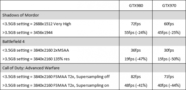

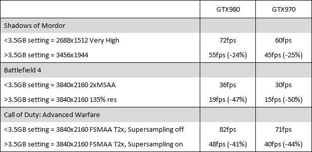

Преди няколко дни се появи информация, според която при графичните ускорители GeForce GTX 970 е налице проблем с адресирането на видеопаметта над 3.5 GB т.е. последните 0.5 GB от общо 4 GB. Новооткритият проблем се проявява в това, че последните 0.5 GB предоставят много по-ниска скорост на трансфер, спрямо останалите 3.5 GB, което може да доведе до видима загуба на производителност при много тежки режими на натоварване (резолюция 4K и високи визуални настройки). През уикенда се видя доста изписано в интернет, както от страна на потребители, така и на NVIDIA.
Основа за това станаха резултати постигнати под теста Nai’s Benchmark, при които се вижда сериозна загуба на трансфер при използване на последните ~ 500 MB видеобуфер. След първоначалните предположения, че GTX 970 може да има сериозни проблеми при работа под тежко натоварване се оказа, че реалният спад в производителността е напълно нормален и е релевантен с това, което се получава при GTX 980 при същите режими на натоварване. Различията между GTX 980 (незасегната от „проблема“) и GTX 970 са в рамките на 2-3%, както се вижда от тези тестове:

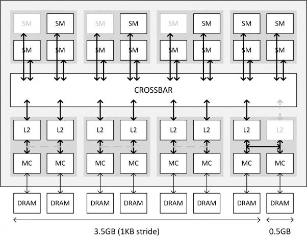

Предвид спецификата на графичният ускорител GTX 970 е нормално да се предположи, че по-големият спад в производителността спрямо GTX 980 е нещо, което е по-скоро очаквано. GTX 970 има по-малко SMM блокове и поради това има приоретизиране при работата с паметта, поради което паметта е разделена на два основни сегмента – 3.5 GB и 0.5 GB. Базирайки се на сериозният спад в производителността според програмата Nai’s Benchmark за последните 0.5 GB би трябвало да видим и доста по-голяма загуба на производителност в режимите, в които са тествани показаните по-горе игри. Това обаче не се случва.

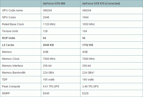

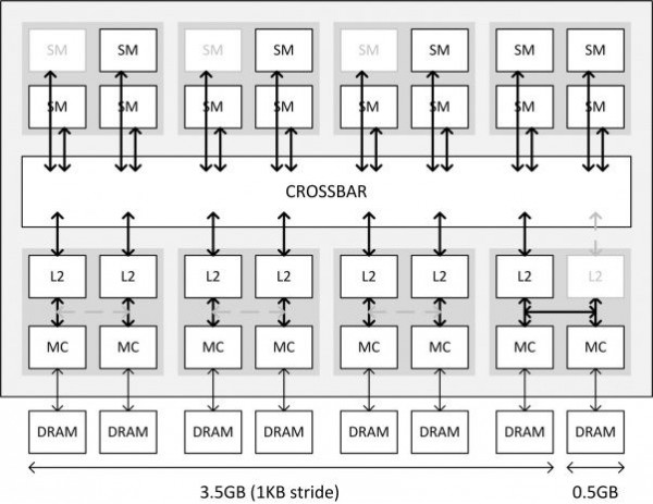

След като през уикенда информацията по въпроса беше доста и от какъв ли не характер, най-накрая цялата истина (като че ли?) излезна наяве. Целият проблем с GTX 970 идва от нуждата от спиране на някои SMM за постигането на 13 активни SMM и получаването на 1664 ядра CUDA. Покрай това „орязване“ се налага и орязване на ниво растеризиращи оператори, а покрай тях се получава и орязване на кеша. Ето за какво става дума:
В случая се вижда конфигурацията на графичното ядро GM204 при подрязването му до графичен ускорител GTX 970. Трите деактивирани SMM-а се виждат, както и единият блок L2 кеш, но липсва и още нещо – 8 броя ROP-а, което прави общо 56 ROP-а при GTX 970. Поради тази особеност ефективно паметта на GTX 970 може да бъде разделена на 7/8 сегмента и 1/8 сегмента, представляващи общо 4 GB графичен буфер. NVIDIA разделят тези 3.5 GB и съответно 0.5 GB на две части – бърз сегмент и „по-бавен“ сегмент. Факт е, че е налице 256bit шина за връзка с паметта, но начина, по който двата сегмента комуникират с паметта реално води до загуба на ефективност и тези 256bit реално не се използват пълноценно. Технически GTX 970 разполага с 256bit шина и предлага 224 GB/s пропусквателна способност за достъп до паметта, но конфигурацията на този достъп не позволява постигането на заявените скорости. Ето как изглежда коригираните технически спецификации на GTX 970:

За мен не е проблем дали е 4ГБ или 3.5ГБ + 0.5ГБ. По сериозния въпрос е, че вместо публикуваните на сайта им 64 ROP-ове, реално са 56, а L2 кеша не e 2MB, a e 1.75MB. Това е измама.

„That means the GTX 970 has 56 ROPs and 1792 KB of L2 cache compared to 64 ROPs and 2048 KB of L2 cache for the GTX 980.Before people complain about the ROP count difference as a performance bottleneck, keep in mind that the 13 SMMs in the GTX 970 can only output 52 pixels/clock and the seven segments of 8 ROPs each (56 total) can handle 56 pixels/clock. The SMMs are the bottleneck, not the ROPs.“
